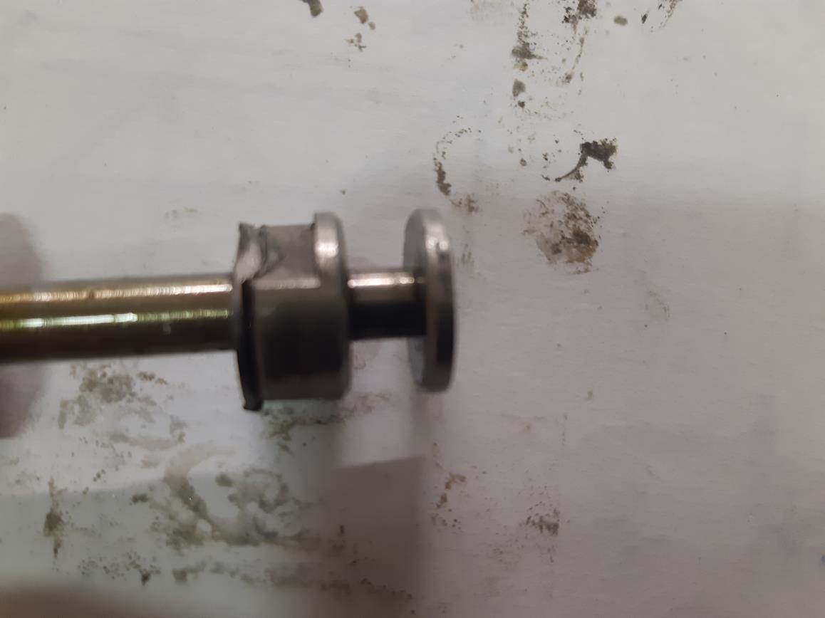

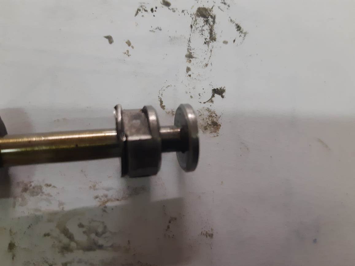

Je trouve que mon coulisseau a une mauvaise tête, des deux côtés. Pouvez-vous me confirmer qu'il faut que je corrige cela ?
merci d'avance
Messages : 2229
Re: HELP - ACMA 55 - arbre secondaire
salut, ton coulisseau est parfait donc ne rien changer a part le croisillon qui est mort ( vintage scooter).

Vous me confirmez donc que c'est normal que les 2 côtés du coulisseau (la partie qui recueille la gâchette du sélecteur de vitesse) ne soient pas symétriques : l'un semble coupé, l'autre non.
A quoi voyez vous que le croisillon est mort ?
Supertus
Messages : 43
Inscription : 29 mars 2020, 21:50
Message par Supertus »
yannick_acma_55 a écrit :Merci de vos retours.
ça ma l'air usiné d'origine donc je pense que c'est d'origine . les bords de ton croisillon sont arrondi . et cette une pièce qu'il faut changé presque systématiquement quand tu ouvre le moteur .

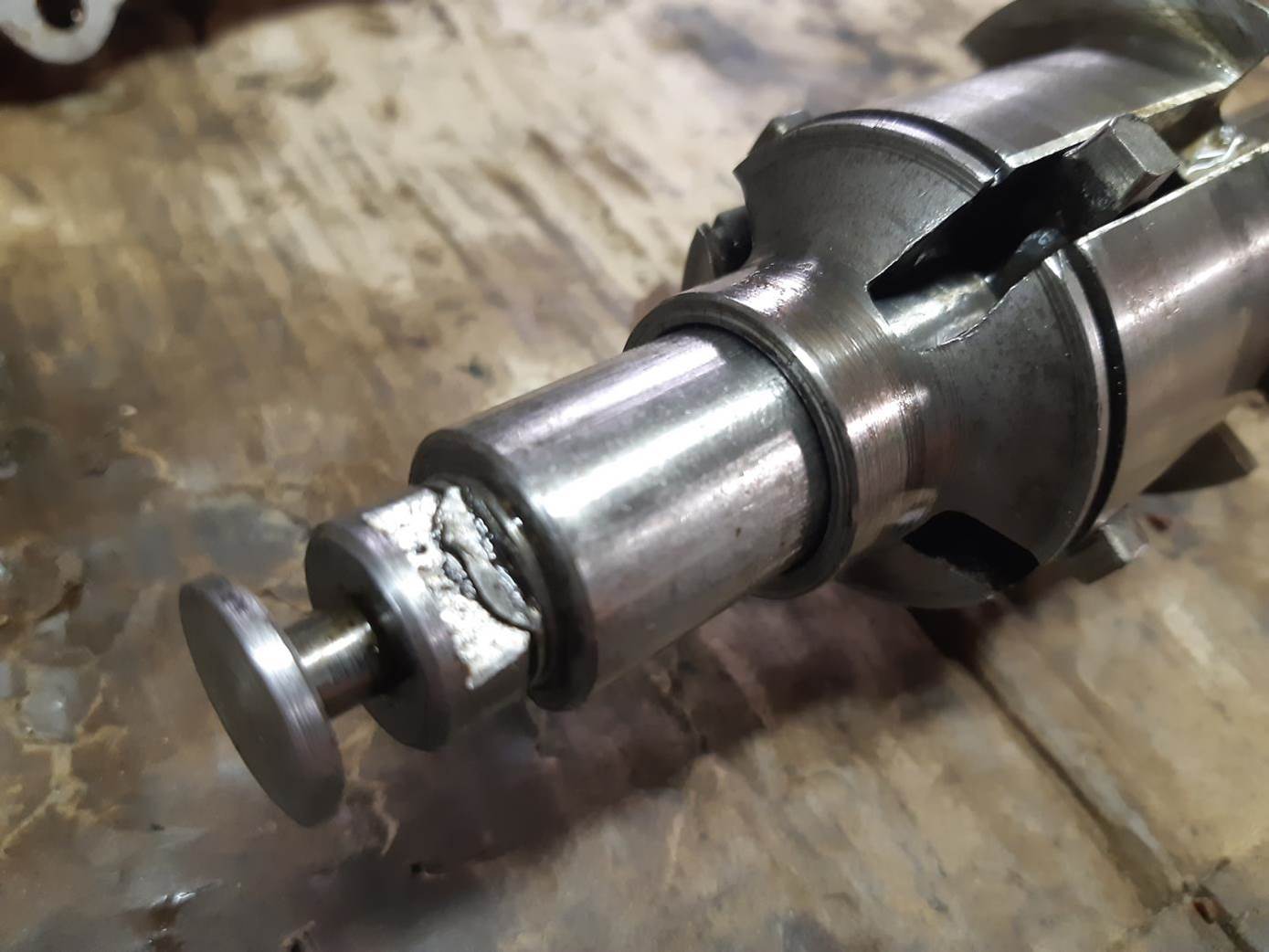

le démontage avance ! grâce à vous ! J'ai plusieurs questions pour la suite.
1) Pouvez-vous me confirmer que le croisillon est mort ? et à quoi le voyez-vous ? cela m'intéresse
2) J'ai l'impression que c'est en fait une rondelle qui a morflé sur ma tête de coulisseau ? vous confirmez ?
3) J'attaque le démontage de la bague à 4 trous pour démonter le dernier roulement. Avez-vous des conseils à me donner ?
4) Mes roulements ne semblent pas si mal. Vous confirmez que je change tout ?
5) Est-ce que je démonte le pignon élastique pour changer les ressorts ?
Bcp de questions : j'en suis bien désolé.
Merci d'avance
Messages : 2229
ton croisillon est archi mort il est arrondi tes vitesses vont sauter si tu ne le changes pas, regarde un neuf et tu comprendras vite, pour la rondelle il faut l'ouvrir délicatement car au remontage il faut la réutiliser car elle sert de cale d'épaisseur si jamais elle est nase la remettre quand meme+ frein filet fort sur le filetage, pour la bague ecrou bien chauffer en périphérie pour dilater l'alu et faciliter le dévissage, pour les roulements il est imperatif de les changer, pour les ressorts du pignon ils sont trés souvent ok il faut secouer le sapin et si t'entends pas un bruit de tirelire c'est que a priori ils sont opérationnels je dis bien a priori.

Ca veut dire quoi "mettre du frein filet fort sur le filetage ?
Je ne peux pas ouvrir ma rondelle : elle semble avoir complètement fondu sur le coulisseau.
Je vous renvoie la photo.
Messages : 2229
le frein filet c'est une colle qui fixe + ou - fort des assemblages mécaniques par vissage y'a différent grade faible, moyen ou fort perso j'utilise la loctite 271.

vous pensez vraiment que j'ai une chance de récupérer la rondelle de calage étant donné son état ?? voir les 2 photos ci-dessous.

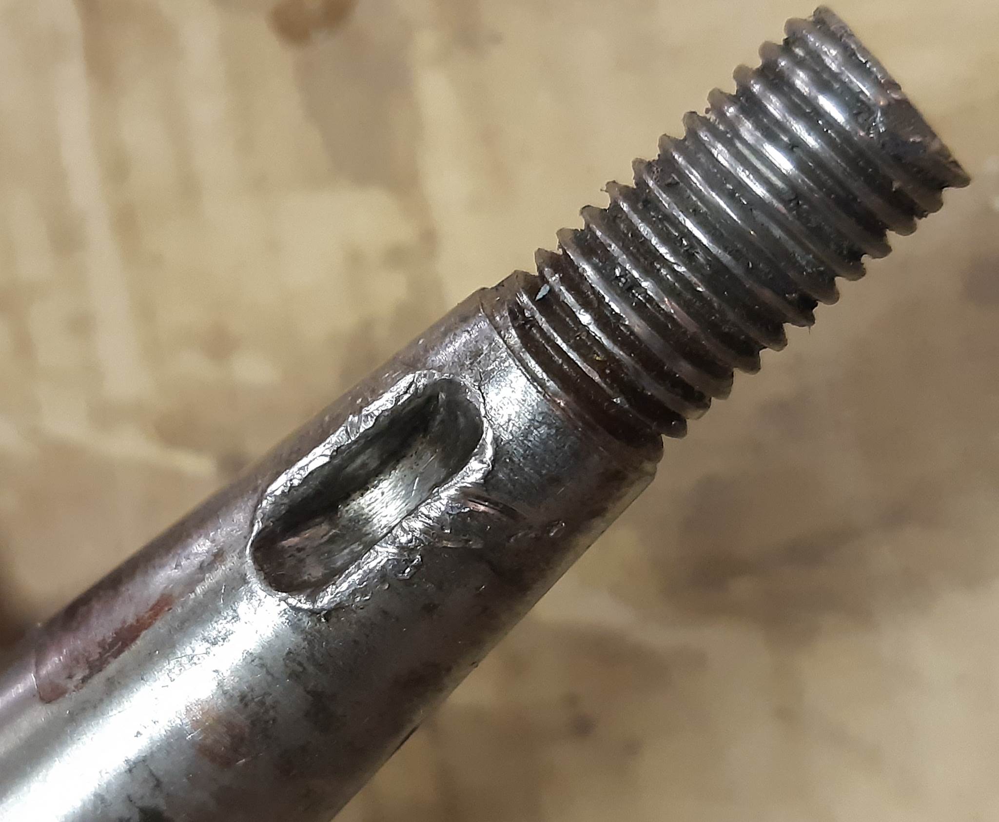

Par ailleurs, j'ai un douce sur l'emplacement de la clavette de l'allumage (sur l'axe du villebrequin) qui me semble bien endommagé: qu'en pensez-vous ?
J'ai passé commande du croisillon et des roulements sur vintage.
J'ai rénové le réservoir avec restom ce week-end : le résultat est nickel!
Merci encore pour vos aides précieuses.
Messages : 2229
salut, pour la rondelle il faut commencer par l'ouvrir avec un tout petit tournevis plat et fin le plus dur c'est de décoller le premier mm et aprés avec un tournevis plat un peu plus épais finir de l'ouvrir, pour le vilo pour moi c'est mort donc se diriger vers du neuf sans compter que pratiquement a chaque fois y'a du jeu vertical au niveau de la tete de bielle donc la c'est doublement mort.
