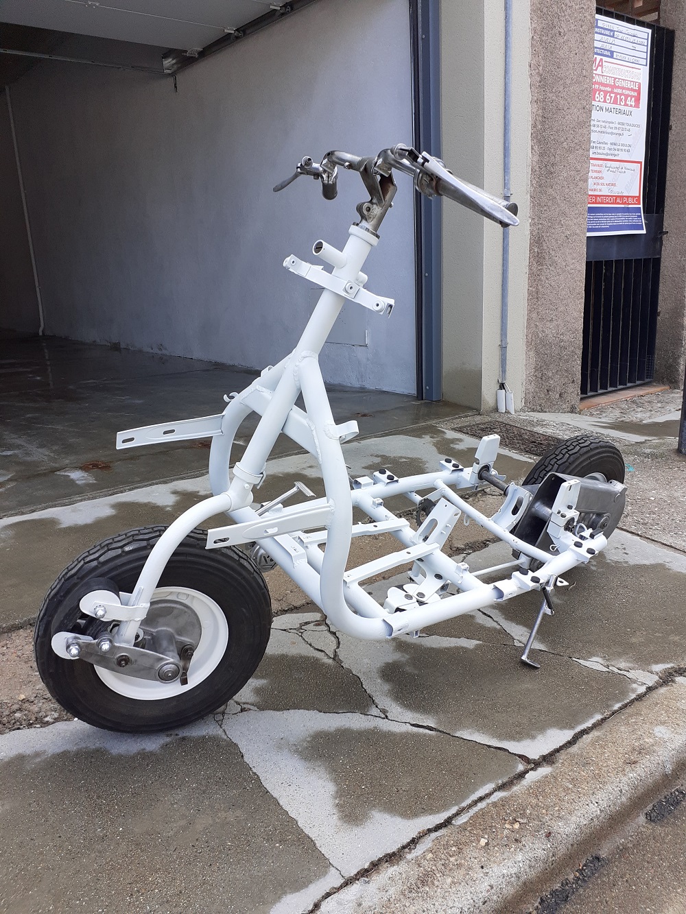

Bon j'en suis là ...

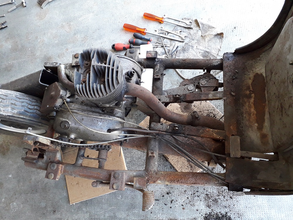

et je viens de là ...

Au reste, je vais tâcher de terminer le S 57 sur lequel il me reste deux étapes, la carrosserie et le moteur, sachant que tout a été nettoyé et apprêté ...
La carrosserie attendra vu que confinement oblige je ne peux pas faire faire la peinture que je ne me sens pas trop tout seul, et qu'une partie est en Aveyron ...

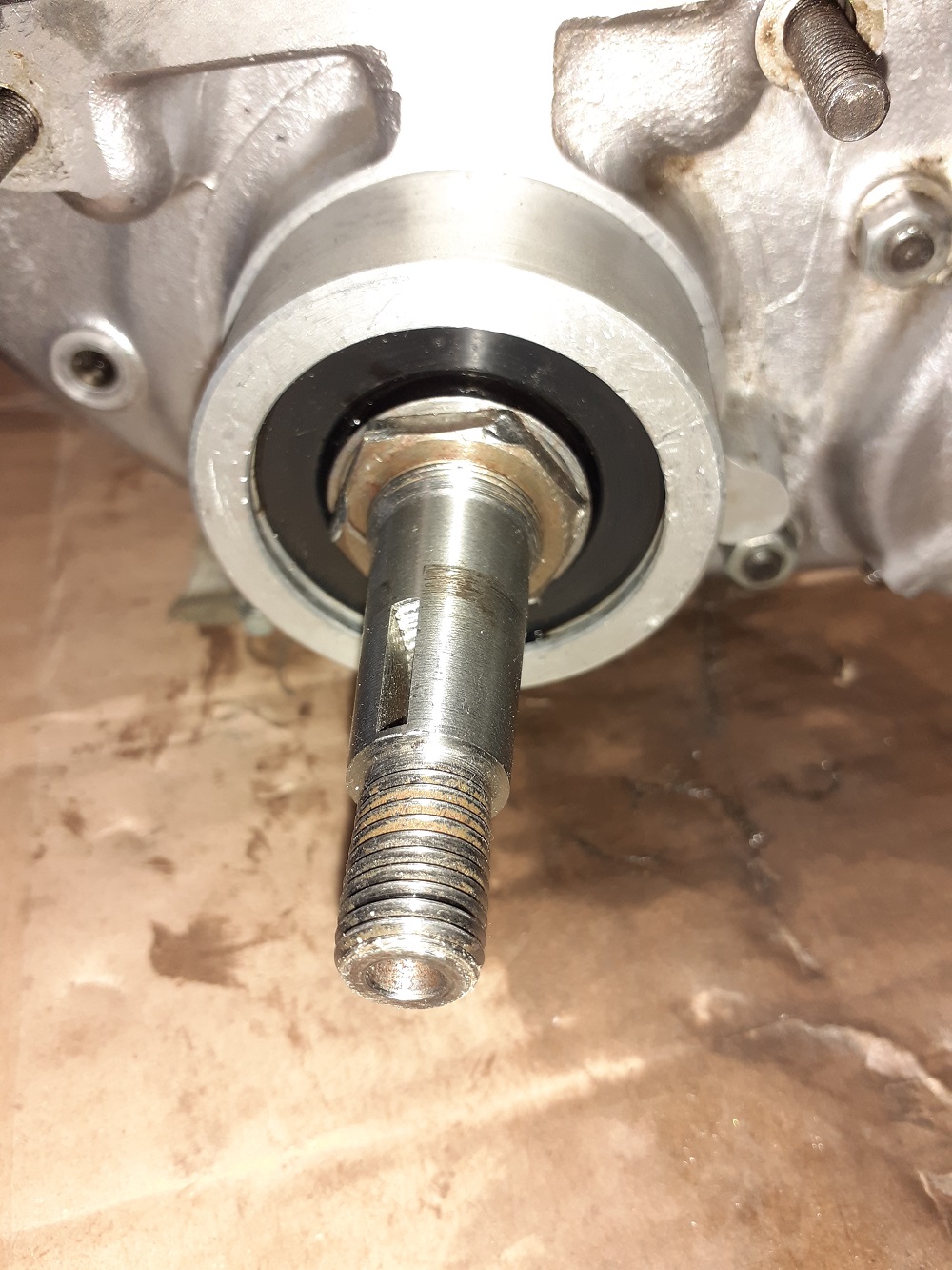

Pour le moteur, je dois pouvoir avancer sur les roulements, mais j'ai juste un petit problème sous forme de question ... comment enlever l'écrou de vilo qui est sacrément bloqué et de toutes façons je ne vois pas trop comment pouvoir trouver des segments sans "monter" à Perpignan ...

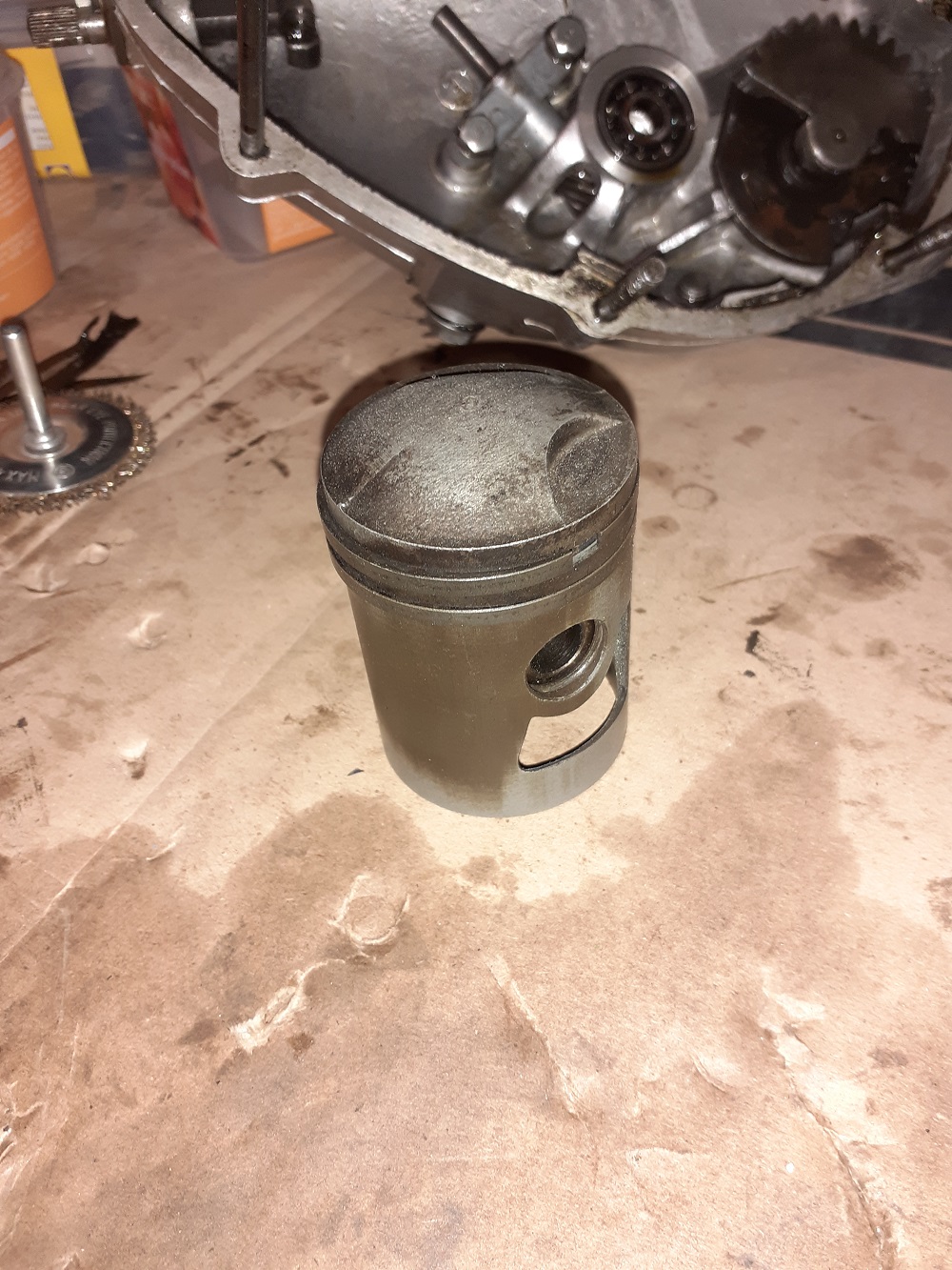

Il a l'air pas mal "cramé" ce piston ... je ne sais pas si je dois le changer ?

Salut, je suis au même stade que toi, mis a à part le moteur déjà réassemblé, en attente d'une bobine d'allumage refaite.
curieux ton écrou, pour ma part il est venu tout seul presque "à la main" après avoir bien plaqué la rondelle frein.
il faut la bonne douille vu la faible épaisseur et enclencher une vitesse, ça bloque un peu le vilo.
en solution ultime, j'enquillerai un tube dans l'axe du vilo pour frapper l'écrou uniformément, ça décollerai peut être suffisamment les filets.
pour le piston, pas facile sur la photo, et sauf erreur, il n'y en a plus en neuf. Pour les segments no soucis chez les revendeurs connus.

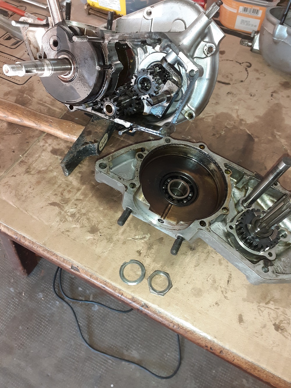

j'avais tapé un petit peu déjà pour décoller l'écrou et j'ai aussi coincé un manche en bois dans le bas moteur ... mais bon j'y suis allé mollo vu qu'on a un peu peur de casser !
Zéro résultat ... cela dit, vu le confinement, j'ai bien le temps !
J'ai vu aussi que Mr Lataupe avait ouvert un sujet dédié ... mais son lien ne me donne rien ... autrement dit, si j'avais la certitude que l'on puisse retrouver écrou et rondelle frein, avec un chasse goupille on devrait pouvoir faire tourner !

salut deja premiére chose a faire c'est de bloquer le vilo au niveau de la tete de bielle avec un axe qui traverse et qui prend appui sur l'embase du carter cylindre avec des cales en bois aprés avec une clef a molette et une rallonge ça devrait venir sinon un petit coup de pointeau sur le bord pour décoller le premier filet, c'est un pas classique qui se dévisse dans le sens anti horaire.

avec la petite église de sauboire super sympa, oui c'est a 6km de chez moi, pour la clef a molette l'idéal c'est d'etre deux, un qui bloque la clef contre l'écrou et l'autre avec la rallonge qui pousse gentiment sans a-coups, j'ai vu aussi que tes anneaux de roue av sont trés détendus.

Bon, en remettant le moteur dans son berceau, c'est plus simple ...
Pour les anneaux avant, il manque le silent-bloc de calage ... le vendeur s'est trompé dans les côtes et a inversé, du coup il est trop gros ... j'attends son remplaçant !
