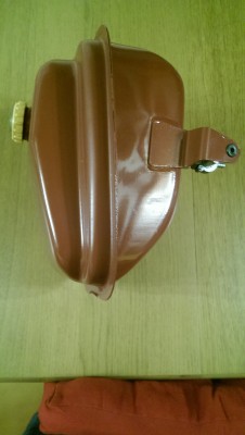

Hello moi,
J'avais pris pour la coiffe de turbine + réservoir de mon S57C : la référence :3009 oxyde (au four) de CHEZ SPRIDO
Cette peinture dite à cuire résiste très bien à la chaleur et aux débordements d'essence.
A cuire dans un vieux four électrique à une 100taine de degrés pendant une heure environ et pas celui de la cuisine sinon tu vas te faire lincher et en ce moment impossible de le faire sans te faire prendre ;<)

¨Merci Jérôme,
je viens seulement de voir ta réponse
ta couleur tire sur le marron, je cherche plus dans les orange, et en ce moment pas moyen de sortir pour aller voir les carrossiers et leurs échantillons RAl.
et chez sprido ils ont l 'air une peu débordés aussi pour passer commande en ce moment
sur ce scoot premier modèle, le réservoir tire sur un orange- -légèrement rosé violacé au ponçage, et la coiffe moteur est noire.
Quelqu'un aurai t-il une réf Ral , ou c'est "au pif" ?

Re: couleur réservoir S57
y'a la réf ejn/1344 rouge corail peugeot 1988 qui se rapproche de la bonne teint perso je commande sur " colorlive" avec des bombes 2k c'est du brillant direct avec durcisseur il faut percuter la bombe juste avant usage, ça vaut 23 balles l'unité et c'est de la qualité professionnel, avec une bombe y'en a assez, sur leur site il ont un nuancier "ral" avec plusieurs teintes de rouge orangé éventuellement tu peux choisir, la semaine derniére j'ai fait une commande reçue en 48h.
Merci pour vos réponses,
on est bien sur le même orange , j'ai toute les couleurs "d'origine" sur mon scoot qui n'as connu qu'un seul vrai proprio et n'as jamais été restauré.
il est totalement identique a celui d'acma 33, avec le garde boue également de la couleur du châssis gris rosé et non orange comme celui d'olivier 033
Merci à mcdouve pour la référence approchante, c'est ce que je voulais
et la bombe 2 K , je l'ai déjà testée sur le cadre, c'est bluffant! mieux que certaines peintures au pistolet.
