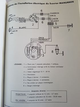

J'ai un petit soucis de câblage électrique
Mon moteur était à côté du scooter lorsque je l'ai acheté.
D'après le schéma, il y a 3 fils qui sortent du volant magnétique. Sans compter la HT.
Un vert, un gris et un marron.
Mon moteur à bien ces 3 fils, mais ils ont été coupés à 20cm et sont tous noir.
J'ai réussi à trouver le fil qui va au rupteur, mais les 2 autres qui vont à la bobine, c'est plus compliqué pour moi.
J'ai isolé la bobine du support, mais lorsque je mets le testeur, il bip sur les 2 fils. Normal ? Ou pas
Sur la photo de la bobine, au milieu il y a un point rouge, on en retrouve aussi un à l'intérieur.
Merci pour vôtre aide, mon niveau électrique sur véhicule est pas trop top.

Je vous donne la réponse de ce que j'ai compris.
Sur ces 3 fils, celui qui sort du rupteur va sur le vert.
Pour les 2 fils qui sortent de la bobine, il faut prendre un ohm-mètre et les tester.
Sur les 2 valeurs trouvées, la valeur la plus basse va vers le klaxon donc le gris.
Donc, la valeur la plus haute va vers l'éclairage donc le marron.
Merci à tous pour vos réponses, ce fût un véritable plaisir. ...
