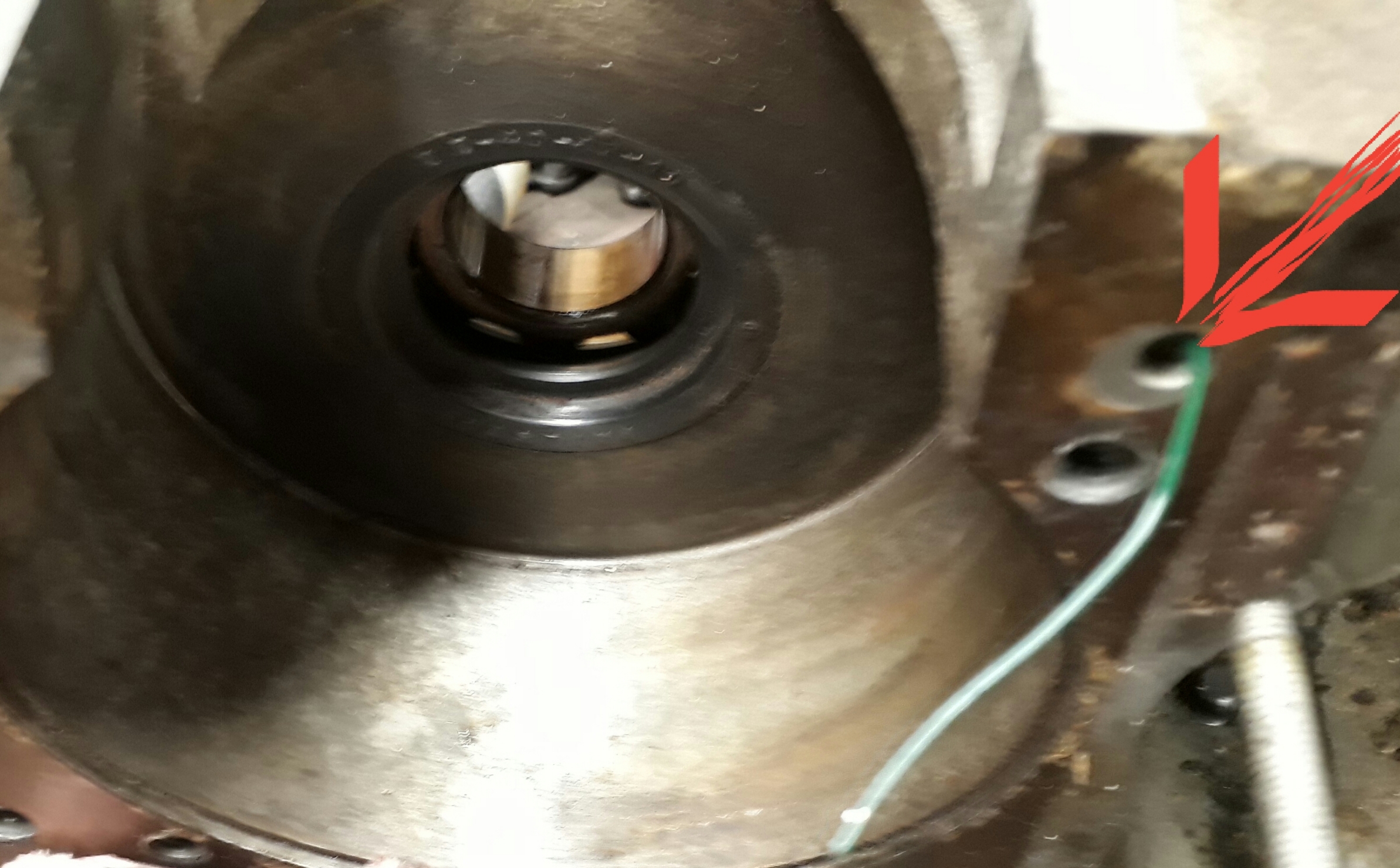

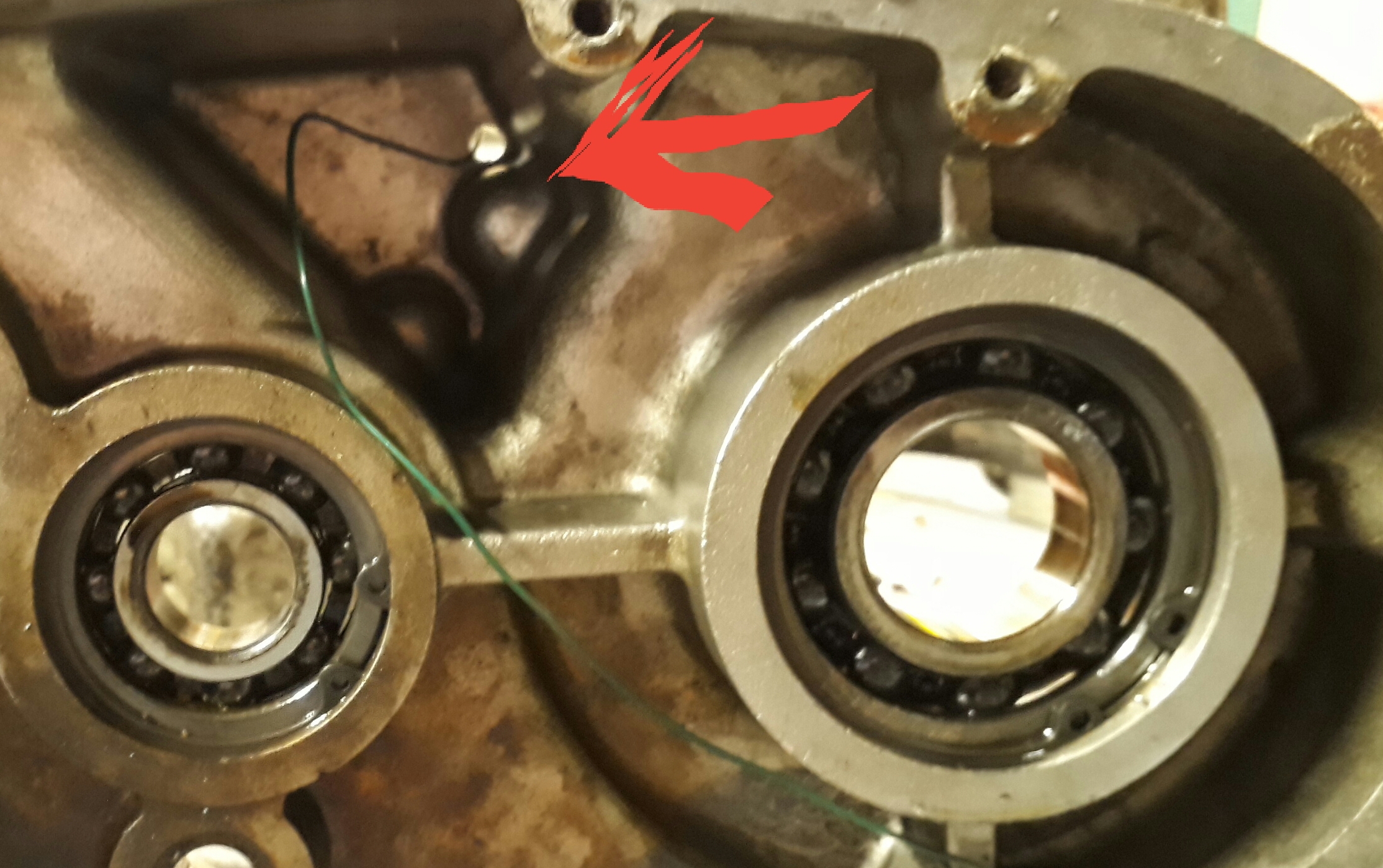

Le 2 roulements de vilo côté volant sont lubrifiés par les vapeurs d'huile/par l'huile de BV...
(Je dis les vapeurs d'huile, vu la position de l'orifice pour capter le lubrifiant dans le carter de BV)
Suivre le petit file vert au niveau des flèches rouges.
Point de captage dans la BV
Entre carter BV et demi carter moteur
Sortie/arrivée entre les deux roulements
