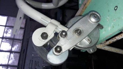

J'ai reçu mes anneaux de suspension et j'ai commencé à regarder de plus prés pour les installer, d'abord la fourche :
Les deux entretoises d'origine, entourées de caoutchouc, sont en bon état : c'est bien ces pièces que vous avez remplacées par des tubes Téflon ? Vous les avez trouvées où ces tubes ?
Par contre le tampon caoutchouc c'est pas en super état ...
Faut-il démonter la fourche et la roue pour changer cet anneau ?

oui je te conseille d'enlever la fourche, ce qui n'est pas compliqué, et tu en profites pour regraisser à neuf. attention à ne pas perdre les billes.
dans cette position tu vas galérer pour renfiler les axes et tant qu'a faire, j'ai suivi les conseils : mettre des roulements neufs étanches et de la garniture tendre sur les freins.
pour les rondelles téflon, je ne sais pas, j'en ai pas mis.
