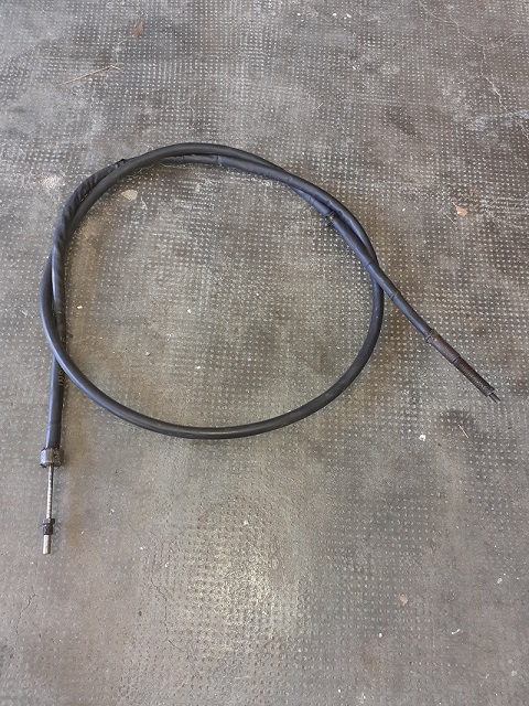

Il y a quelques améliorations à apporter ... est-il possible de savoir s'il y a des précautions particulières à prendre ou une méthode bien précise pour changer le teleflex sur un LD 56.

Teleflex mis en place ... et comme me l'annonce Mr Petochon, les vitesses passent comme dans du beurre !
Bon, il ne s'agit en fait que d'un remontage à l'identique avec du neuf, tout en soignant le passage du câble ... mais comme c'est la première fois que je touchais à un Lambretta, je ne savais pas trop où aller ... d'où ma demande !

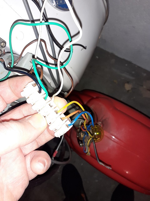

Au reste, j'ai changé pas mal de pièces pour une remise à niveau et sécurisation, vu qu'il avait été "retapé" à la va vite ... exemple sur la poignée d'embrayage/ boîte, le cabochon de fermeture du guidon tenait avec une vis à bois, le circuit électrique avait hérité de dominos d'électricien domestique des années 70 ... bref, JP avait du boulot ... une heure pour retarauder et/ou mettre en place tout ça avec du matos efficace !

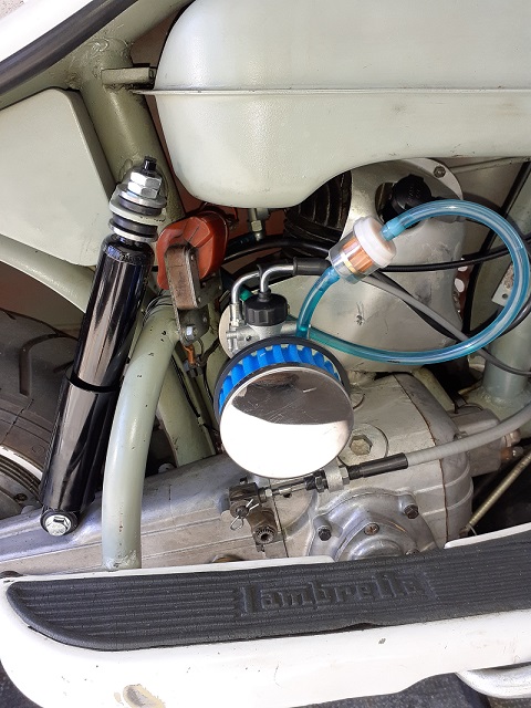

Moi je n'aurais pas fait la grande boucle sur la durite, ni mis de filtre inutile si le réservoir est propre
ça ne peut qu'apporter des ennuis de débit

Tu as peut-être raison, mais le réservoir est encore assez sale malgré un bon nettoyage ... donc j'ai mis un filtre et fait une boucle parce que je ne voulais pas que le filtre touche la coiffe de cylindre vu les vibrations, et aussi vu l'arrivée verticale sur le Dell'Orto ... bon, l'essence arrive bien ... mais je note ta remarque en cas de pb ...Pi a écrit :Moi je n'aurais pas fait la grande boucle sur la durite, ni mis de filtre inutile si le réservoir est propre
(enfin ... sur un LD j'en sais rien)

Au regard de la belle boucle de la durite, la merdouille restera dans la partie basse de la boucle.
Le filtre c'est joli, cela apporte une certaine sensation du genre pas de merdouille dans le carburateur.
Mais la vibration du moteur va provoquer une cavitation dans le filtre, donc une diminution de l'arrivée d'essence.
Pour l'avoir vécu,
Des pannes genre panne d'essence, le scoot s'arrête, béquille, ouverture de l'aile, il y a bien de l'essence dans le filtre, la cuve a niveau constant à eu le temps de retrouver son niveau et tout repart comme avant.
Perso je pense que la cavitation provoquée par les vibrations s'applique au filtre et a la cuve du carburateur.

Ça aussi je le note ... merci du conseil.ML28 a écrit :Au regard de la belle boucle de la durite, la merdouille restera dans la partie basse de la boucle.
Pour l'avoir vécu,
Je sens que je vais re-démonter le réservoir !

salut, le filtre en général il faut le mettre juste a la sortie du robinet la ou y'a de la verticalité et la gravité qui aide dans le débit de carburant, aprés je ne comprends pas trop pourquoi un trajet aussi compliqué perso je l'aurai fait couder gentiment en sortie de robinet et ensuite pareil au carbu moderne qui a l'arrivée sur le dessus ainsi il y aurait eu un écoulement toujours du haut vers le bas, les durites noire renforcées supportent bien les coudes, souvent je mets des robinets modernes ou la le filtre est intégré.

Bien, avec tous ces bons conseils je crois que je vais revoir tout ça !
