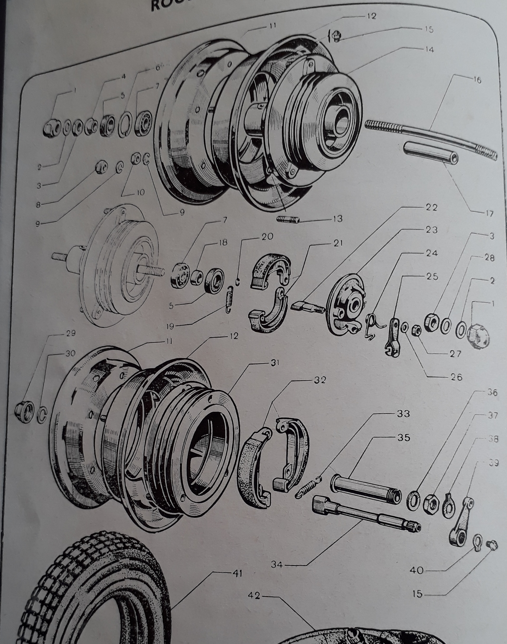

bonjour , j' ai un doute sur le remontage des rondelles sur le tambour avant, je suppose que 2 vont entre la biellette coté extérieur et les écrous borgnes de serrage, par contre les 2 autres vont elles entre l écrou de serrage de l axe du tambour, et la biellette ( donc coté intérieur ) pour centrer la roue , ou bien entre le tambour et l écrou de serrage de l' axe tout simplement ? Merci
Re: Frein avant
Éclaté :

pujol a écrit :Éclaté :
merci pour l ' eclaté , la rondelles 28 ici est après l ecrou 3 sauf que pour moi si je ne la monte pas avant l ecrou 3 je ne peux pas serrer l ecrou assez le filetage n est pas assez long , par contre ce st ok quand on mets la rondelle avant l ecrou , je précise que j ai aussi une rondelle , plus fine à l intérieur du tambour entre la pièce 23 et la 5 ... mais je pense que selon les années le montage devait différer en fait , je n'ai pas le même montage pour le bras 25 , celui ci est monté sur l axe canelé et bloqué juste avec un circlips pas d' ecrou ... bon je vais remonter dans la fourche pour voir si c est centré , merci
