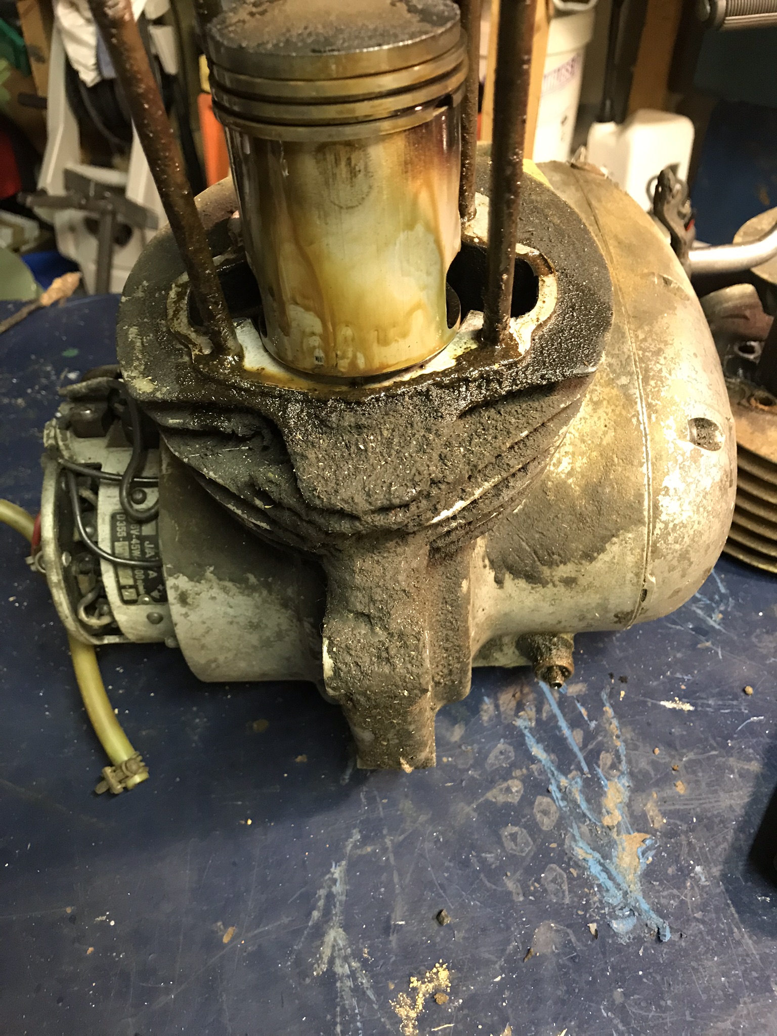

Suite du démontage, les tchèques font dans le solide! Impressionnant la taille et poids de l’embiellage, le Bernie 250 me paraissait gros, mais là, respect! Avec les bons conseils de Raid, la dynamo est sortie tranquillement, par contre le pignon de la primaire, complètement collé sur son cône, arrache flambard et bonne tension pour y arriver. C’est de la belle mécanique, on le voit faite pour durer, et fiable
Pas d’usure extrême comme je pouvais le penser, mais besoin de tout reprendre. La vieille huile est une horreur, des recoins partout dans les carters, maintenant c’est propre

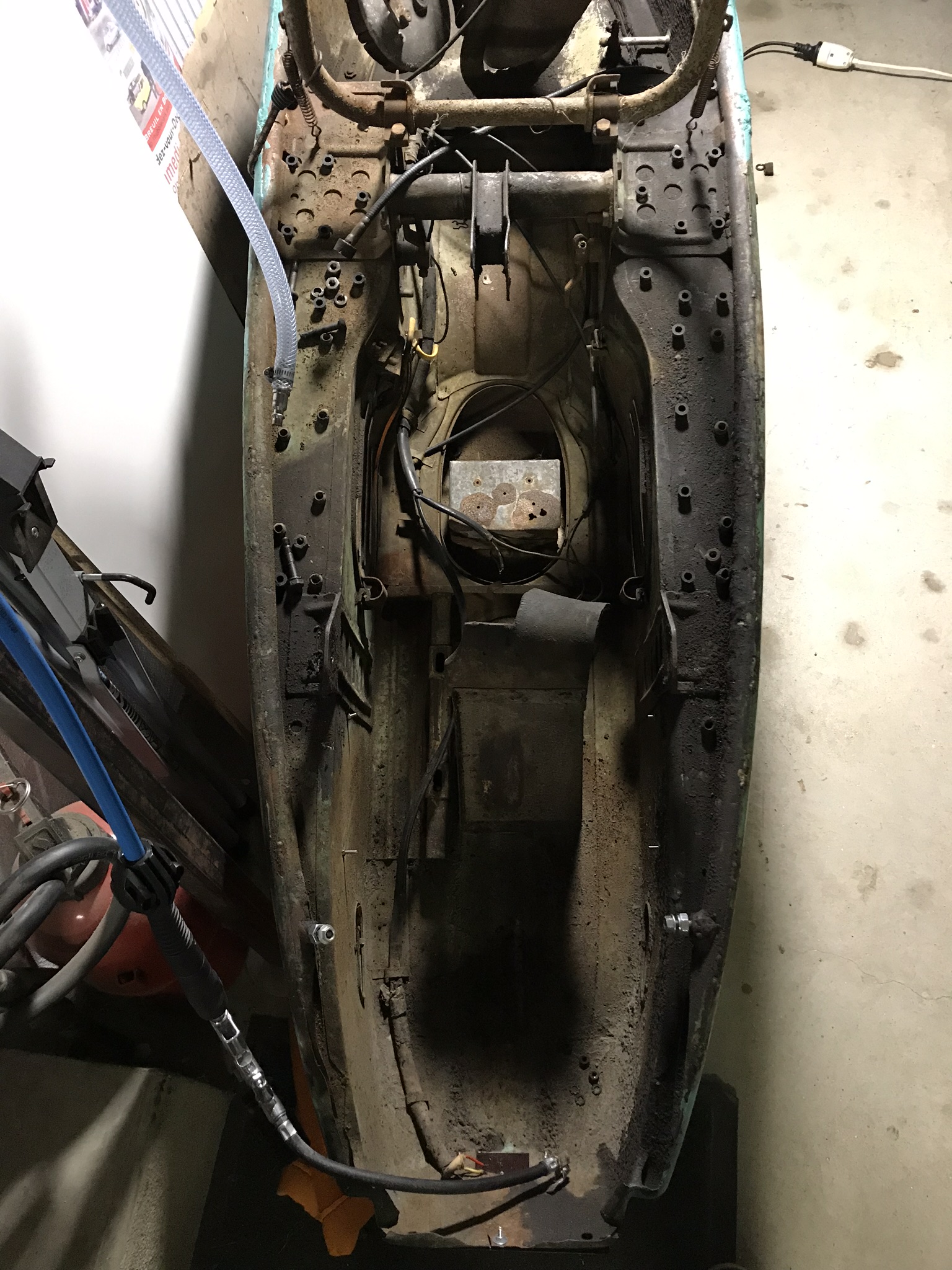

La soucoupe commence à être bien vide, reste à gratter et nettoyer l’interieur de la caisse, pas une mince affaire ! Les axes de la fourche à balancier sont bien attaqués, le tourneur va avoir quelques axes et bagues à refaire. Le bouchon de vidange avait été arraché en roulant dans les chemins creux tchèques....et refait avec un gros pas fuyard, c’est maintenant refait avec un bon filetage et une étanchéité correcte. On se bataille un peu sur le net pour faire les achats en Slovénie, Tchéquie.... mais on va y arriver, pas drôle si c’était trop facile. Pas sûr qu’on trouve des pièces à Moto Légende vendredi prochain, mais au moins je pourrai scruter celui de Raid!

Suite du déshabillage, je peux facilement identifier que le Cezeta roulait dans une région avec du sable! Les paquets de cambouis croustillent! La fourche est démontée, les billes étaient toutes sèches , les pièces commandées arrivent au fur et à mesure. Au programme maintenant, un bon lavage de l’intérieur de la coque avant de remettre une peinture de protection, changement de la bielle et son maneton, réalésage pour le nouveau piston, microbillage des carters, et ensuite on va envisager le début du remontage moteur

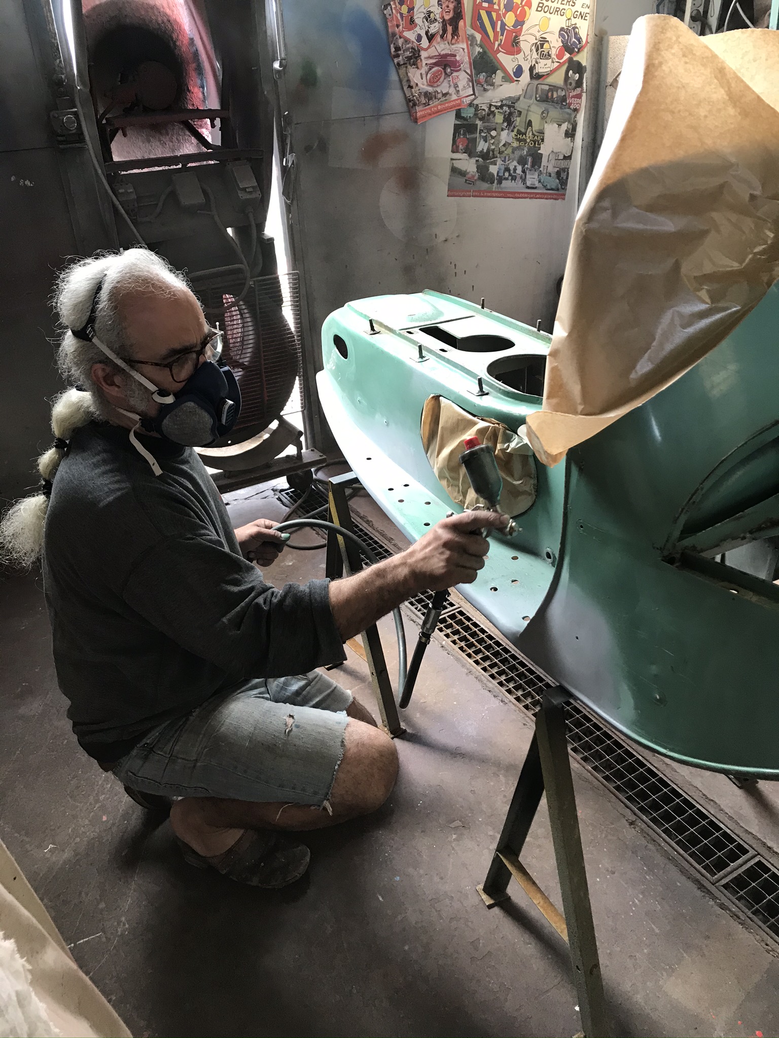

Hier, une matinée chez l’ami Jean Do pour une séance peinture. La coque du Cezeta avait pris cher dans sa première vie tchèque, et la finesse de travail des réparateurs devait être à la hauteur du cadre de vie.....! Des grosses soudures à l’arc très apparentes, du sinto généreux et de la peinture verte, oui, mais pas la bonne. Alors j’avais meulé, ressoudé, enduit, pour retrouver des formes lisses, tout en conservant tout ce qui fait la vie passée du scooter. Comme je veux garder toute sa patine de sa peinture d’origine, il faut de la parcimonie
S’agissant de la phase peinture, et pour marier correctement du nouveau et de l’ancien, je préfère faire appel à un ami. Alors direction Le Creusot, et après avoir monté la bonne couleur, petit pistolet et dextérité. Résultat, un vert uniforme, des traces de vie de la carrosserie qui fait aussi son charme, mais finies ces atroces reprises façon tchèque ! Il me reste à faire un bon polish, et le début de remontage va pouvoir commencer. Merci Jean Do! Côté mécanique, je dois récupérer mon vilo bientôt car il a fallu changer les soies, trop usées pour tenir dans les roulements neufs. L’été sera tchèque je crois, même si on dit qu’il faut rester en France.

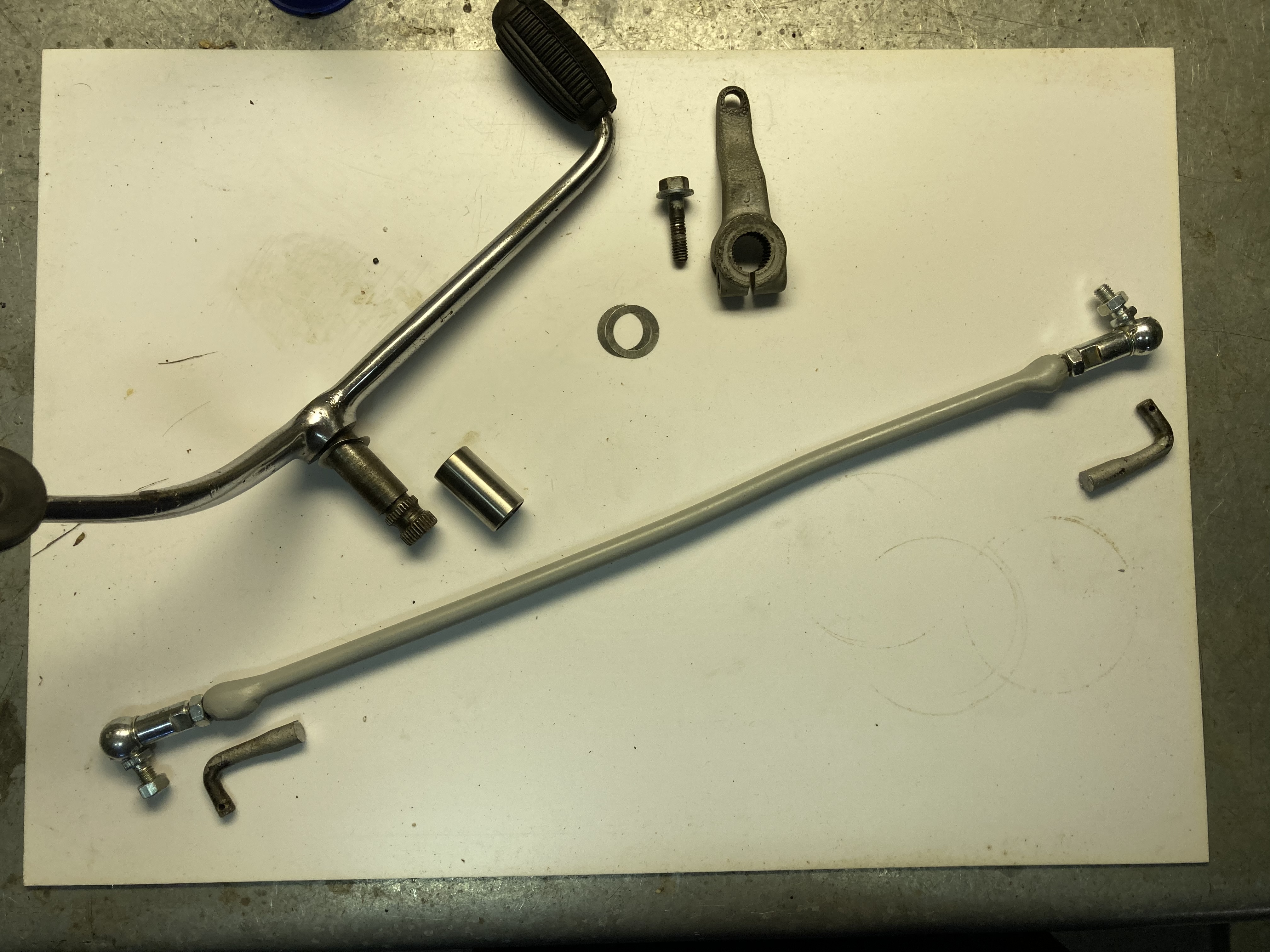

Bien longtemps que je n’ai mis des nouvelles du Cezeta…. Depuis, il démarre, tourne bien mais j’ai trop de jeu dans l’axe du sélecteur et c’est galère pour les vitesses, sachant qu’en plus ça agit sur l’embrayage. Alors ce matin, le Cezeta a pris sa position couchée sous la perceuse à colonne du tourneur….axe de 14 ovalisé, percé à 15,5 et je vais finir avec un aléseur de 16. Une petite bague, et des petites bielettes au lieu de la tige courbée qui passe dans les tiges d’axe avec goupille et le jeu global devrait être fortement diminué. À suivre….

Le passage est acrobatique mais concluant, le trou a été agrandi à 15,5 seul forêt suffisamment long dispo, et j’ai fini à la main avec un alésoir de 16. Maintenant le tourneur doit me faire une bague de 14-16, puis montage des biellettes et là je pourrai donner un verdict…. Mais ça se présente bien

Bague récupérée, rotules din vissées sur une vis btr soudée sur la tige, normalement le jeu va être minime. Je colle la bague et à suivre….
