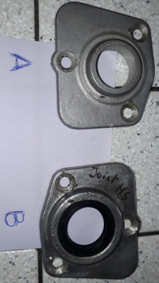

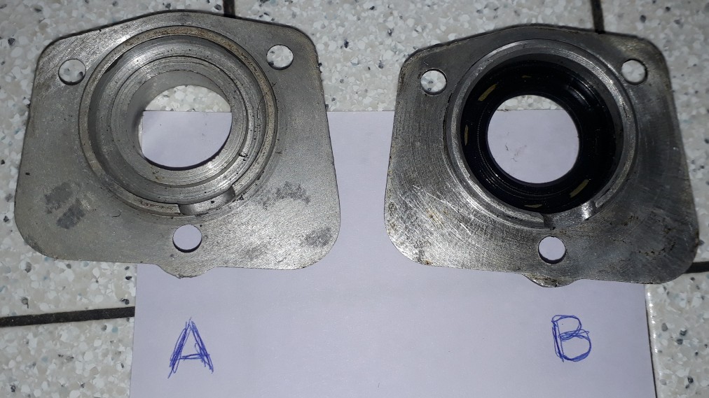

le roulement de sortie de boite 6303 (coté Chaine) n'est pas accompagné d'un joint spi, mais d'un déflecteur.
D'après vous, serai ce utile de poser un roulement étanche? 'en enlevant la flasque coté intérieur

- Roulement étanche côté sortie BV, pourquoi pas... Il serait bien aussi que tu te procures un flasque comme en B sur les photos pour pouvoir y monter un joint SPI. ( A = premier modèle, B = 2ème série)

pour le couvercle de type B, ça ne doit ps se trouver sous le sabot d'un cheval, à moins de trouver un moteur à 2 balles pour pièces.
Je le mets dans un coin de ma petite tête!
