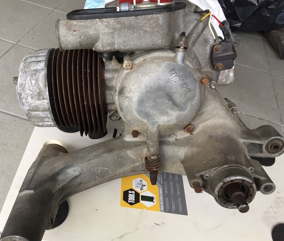

Salut,
Est-ce que vous pourriez me dire si ce moteur en vente sur leboncoin (apparemment un 150cm3) pourrait aller sur mon 150 vb1t italien qui ressemble de très près à 1 150GL. J'ai l'impression que sur la photo le filtre à air positionné sur le dessus ne conviendrait pas ?

non rien a avoir, le moteur en photo est prévu pour les types N français ou ses homologues italien.

Ok donc si je comprends bien c'est bien 1 150 que je pourrais monter? Je veux pas me retrouver avec un moteur pas bon.
Re: moteur 150 ou pas ?
salut, en france pour les "acma" la 125 et le 150 monté exclusivement sur les gl sont a la base les méme moteurs seule différence entre les deux l'alésage 54 pour le 125 et 58.5 pour le gl et ce dernier est monté en boite 4, le reste c'est kifkif, un moteur de gl est plus que trés dur a trouver alors que le 125 est trés courant, pour ton scoot italien l'idéal est de trouver un moteur 150 italien qui a la base ressemble au gl mais qui en interne est légérement différent mais surtout posséde les numéros qui te permettraient de faire la cg, en france ce moteur est quasi introuvable car jamais vendu dans l'hexagone' essaye sur " subito.fr" ou alors essayer de mettre un moteur 125 français ou il n'y a pas d'indication sur la cylindrée.
apparemment c'est le bon modéle qui correspond bien a ta machine et qui te permettra de faire la cg, aprés il te faudra le permis moto, ceux qui ont le filtre a air sur le dessus c'est les 150 gs et les 160 gs en boite 4 c'est la génération d'aprés qui n'a rien a avoir avec le tien.
