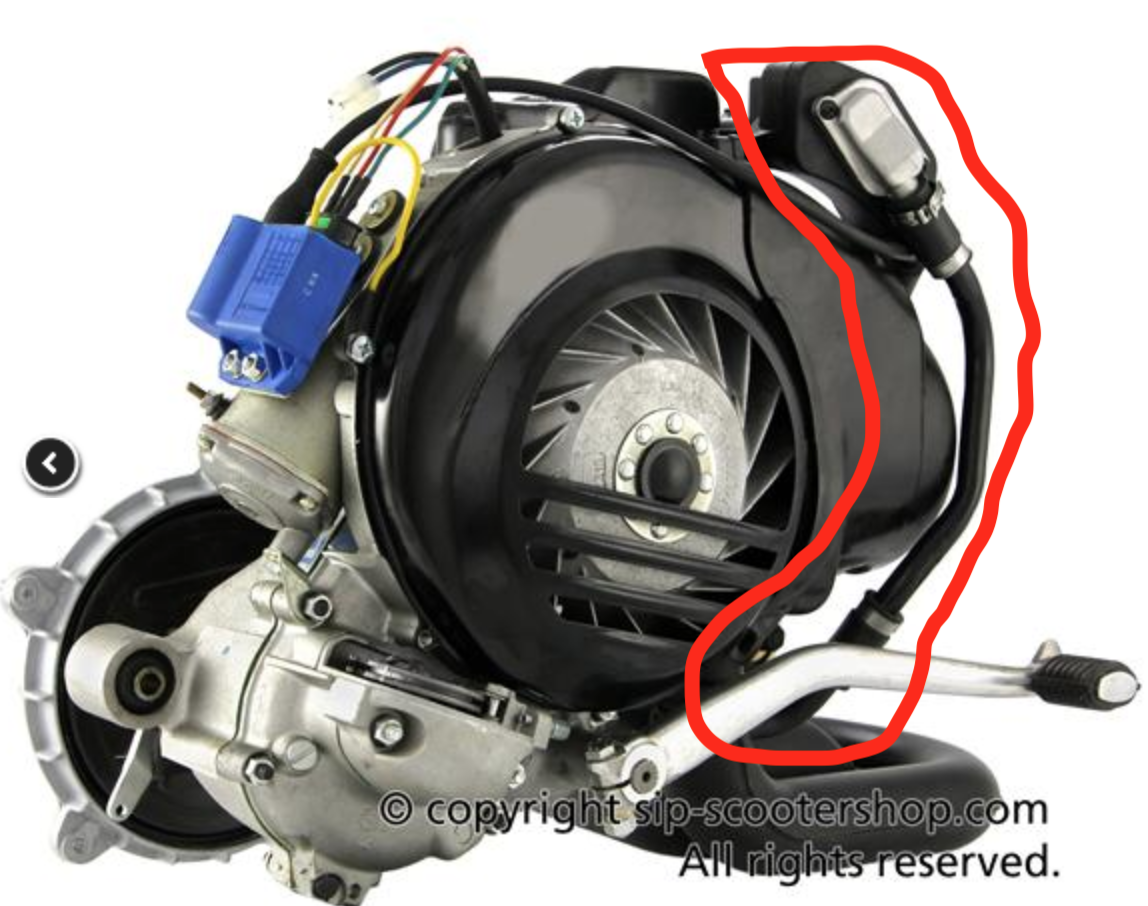

Je me permets d'assurer le coup, en vous demandant confirmation à l'aide de la photo suivante:
Je peux donc enlever sans autre la pièce détourée en rouge sur la photo ?

Messages : 10251
Re: Retour de Gaz d’échappement
OUi !... tu peux virer et mettre à la benne ton pot catalysé complet.....
Et le remplacer donc par ton SITO, ou autre pot neuf.
