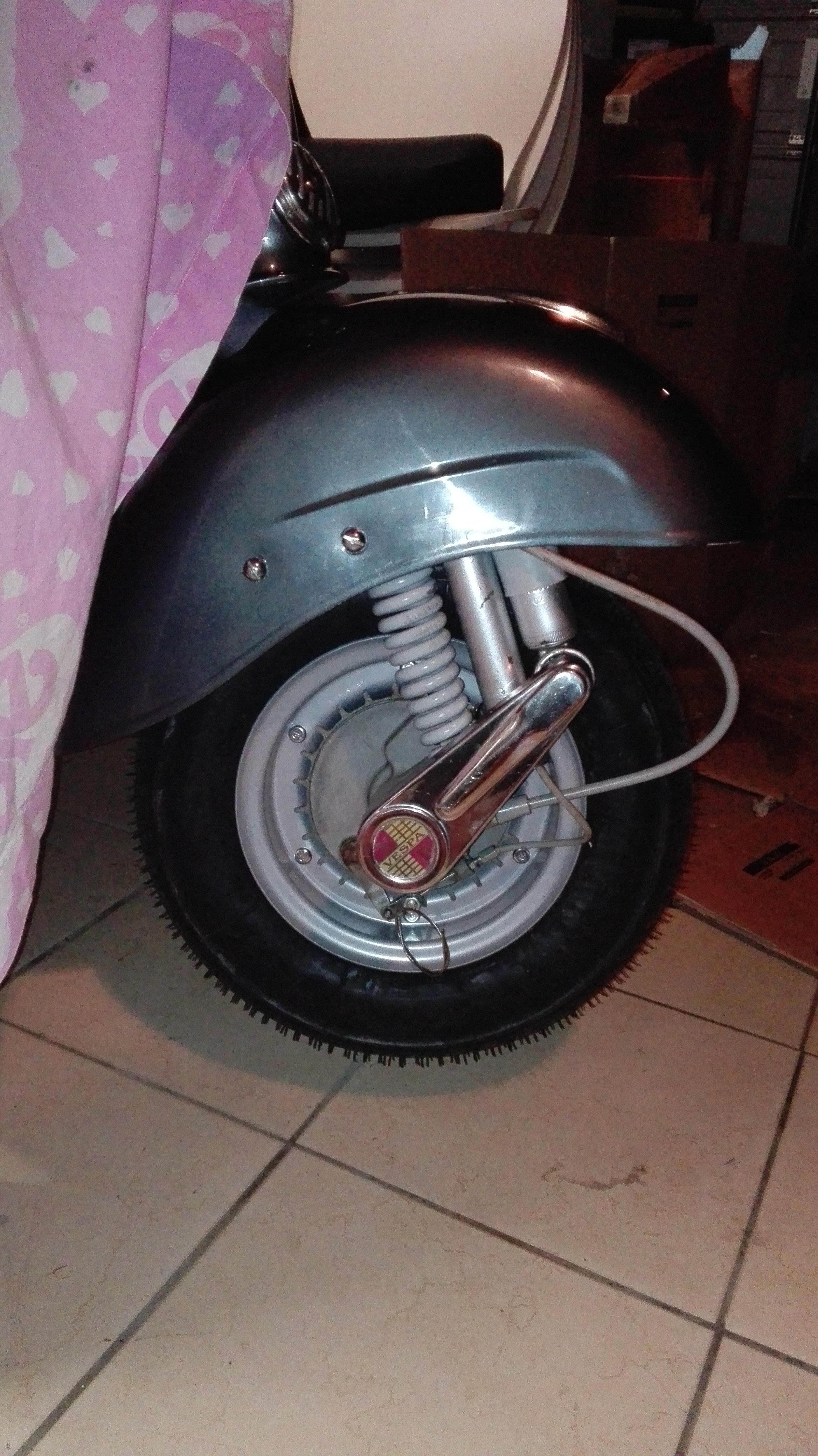

Je viens de passer mon type n avec des roues 8 pouces. Le tous monté, le balancier me parait trop incliné?! (voir photo) J ai remis le ressort que j avais avec mes roues 10 pouces. J aimerais avoir vos avis. Merci

salut oui la roue me semble trés éloignée du gb, perso je trouve ça affreux ça me fait penser aux restau asiatiques de plus le ressort est beaucoup trop étiré, l'avant de ton scoot va etre beaucoup plus haut que l'ar a mon avis.

Merci, effectivement c pas tres beau, c quoi la solution?
