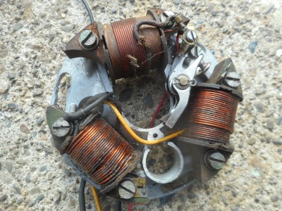

salut voila la bonne bobine bt ( celle du haut) en vente chez vintage.
Re: Problème moteur Acma 1954
je viens de me rendre compte que ton plateau d'allumage est pour un moteur premiére génération a un transfert qui normalement n'a plus lieu d'etre sur une vespa 54, de toute façon sur ce type de plateau y'a pas de possibilités de monter une bobine ht externe.
