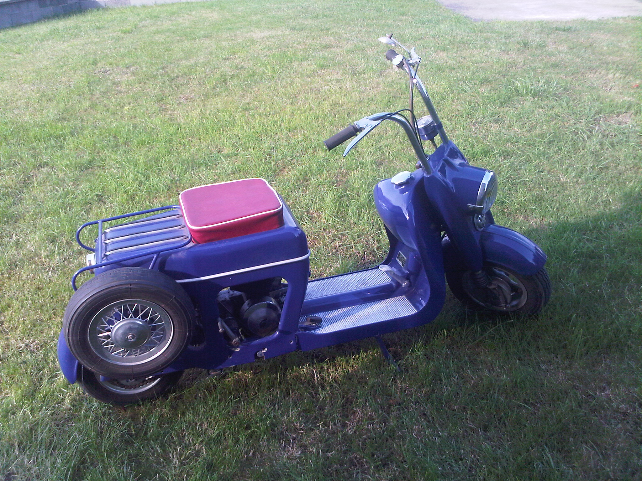

Salut à tous,
Je suis nouveau sur le forum.
Alors voilà...Je n'ose pas dire depuis combien de temps j'ai restauré mon Mors speed..
Je l'ai acquis en 1992.A cette époque, j'avais démonté le moteur puis remonté...Il avait tourné 2 secondes et paff !
Et oui, je n'avais pas fait attention que la jonction du segment ne devait pas se trouver au même niveau que les lumières de la culasse..Le résultat fut un piston décapité..
Piston que j'ai retrouvé à neuf en Angleterre.Je l'ai fait réalisé et il fonctionnait à nouveau.
Fin des années 90, je me suis décidé pour une grande rénovation..Elle fut terminée début des années 2000..Mais voilà..là je n'avais quasiment plus d'étincelle à la bougie...
Puis ce fut le mariage, la naissance des enfants et le scooter fut oublié dans un coin du garage..
Aujourd'hui, je me dis qu'il est chouette, qu'il décore..mais si en plus il pouvait fonctionner ca serait aussi bien..
Voilà pourquoi j'en fais appel à vos connaissances..
Alors par quoi je commence ?
Peut-on vérifier si les bobines sont encore bonnes ? la bougie ?
Que feriez vous ?
Bien sincèrement,
Jean

salut sur un allumage pour faire simple il y a trois éléments a vérifier le condo, le rupteur et la bobine ht interne ( dans le cas du speed) si tu veux etre tranquille l'idéal est de changer les trois sinon en priorité mettre condo et rupteur en neuf ( facile a trouver c'est du novi) aprés tu vois ce que cela donne si l'étincelle claque bien et surtout tient a chaud ( c'est souvent le probléme récurrent sur les vielles bobines) l'affaire est réglée sinon faire rebobiner la ht ( + ou - 100 euros) aprés le probléme que tu vas rencontrer c'est l'accessibilité pour enlever le rotor car le moteur est dans le cadre en effet aprés avoir oté la coque arriére il faudra enlever la pédale de droite et tout le méchanisme ensuite bloquer ton piston te munir d'une clef de 36 en tube afin de dévisser le gros écrou central ( attention pas inversé) une fois le rotor dégagé il te faudra un arrache spécial pour enlever la platine porte came qui te permettra une fois cette derniére extraite d'avoir acces au plateau d'allumage le mieux étant d'enlever tout le plateau du moteur afin de travailler plus a l'aise et aprés il faudra régler ton rupteur et recaler ton allumage car il est sur cone lisse tu vois y'a du taf
