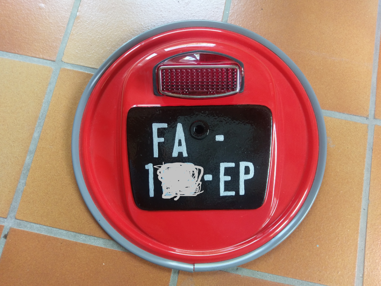

Sinon j'ai déposé une demande pour passer en collection (il est impossible de monter les nouvelles plaques avec esthétisme sur le cache roue d'un Peugeot, je me suis donc appliqué à faire une plaque peinte à la peinture argentée sur fond noir moins bien que l'aurait fait Jean-Do mais c'est propre).
