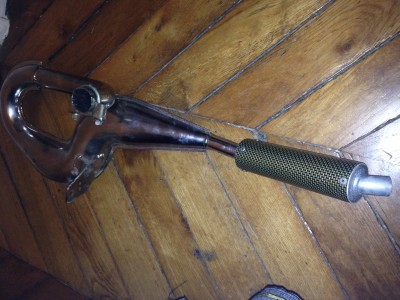

Re: Mon NV daily PX / Pot Cathalysé.
Quelqu'un a-t-il eu l'expérience de ce modèle de pot Simonini sur PX ?
Messages : 10044
Re: Mon NV daily PX
d'la meeeerrrdeee....
Mois je viens de commander un Sip ROAD 2.0 pour le GTR .
Messages : 393
Re: Mon NV daily PX
J'le vérai bien monté sur une 103 SP avec un guidon torsadé. :mrgreen: :mrgreen:
Messages : 2096
Re: Mon NV daily PX
Bon, bah j'en ai un à vendre. ;-)
