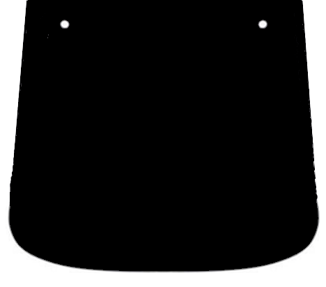

Pour la bavette arrière, je viens de m'en découper une dans une chute de plaque de caoutchouc qui m'a été offerte par la société qui m'a regarni mes mâchoire de freins.
Ce n'est peut être pas la forme exacte, mais j'ai pris modèle sur le morceau qui restait et d'après des photos d'époque.
Ci-joint un gabarit aux dimensions à imprimer à l'échelle. (entraxe des trous = 10cm)
