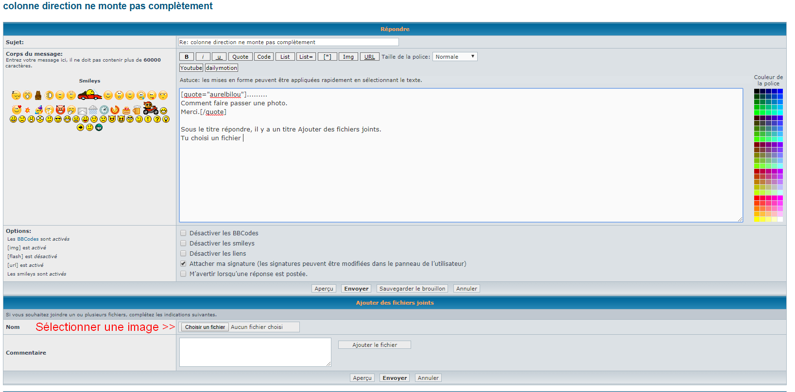

Sous le titre répondre, il y a un titre Ajouter des fichiers joints.aurelbilou a écrit :.........
Comment faire passer une photo.
Merci.
Tu cliques "Choisir un fichier".
Ça ouvre une fenêtre qui te permet de le sélectionner puis cliques "ajouter le fichier"
Une fenêtre de progression apparaît et disparaît.
Si elle ne disparaît pas, c'est que ton image est trop grosse (3Mo max si mes souvenirs sont bons)
"Ajouter le fichier" devient "Insérer dans le message" tu cliques et c'est fait.

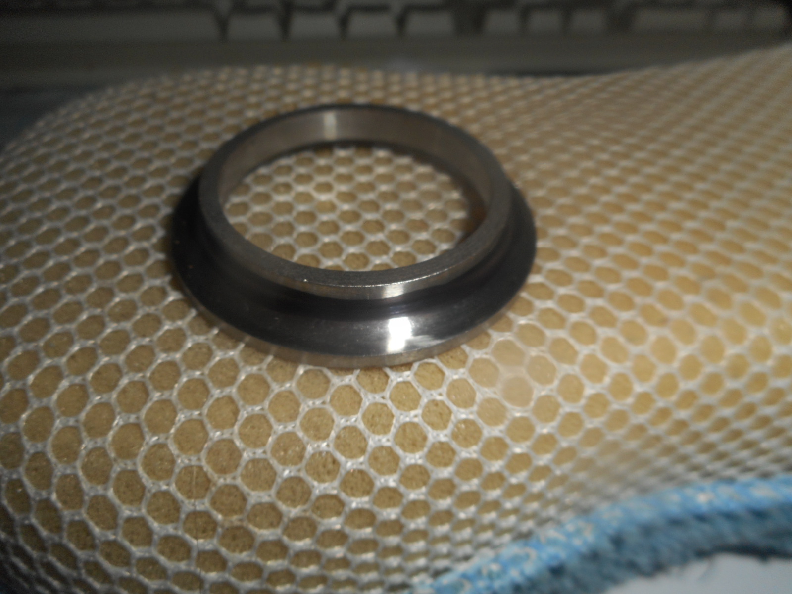

Et voilà la petite photo
Re: colonne direction ne monte pas complètement
bon la t'as tout faux c'est du montage a la cubaine demain je t'envoie des photos avec le bon plan.

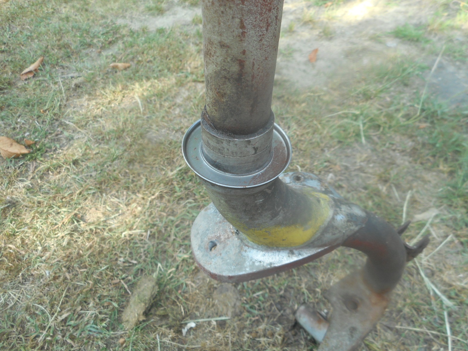

salut, monter d'abord la rondelle anti poussiére après enquiller la cuvette porte bille bien l'enfoncer a fond de façon a ce qu'elle soit jointive avec la rondelle cache poussiére ensuite coller les billes a la graisse sur le chemin de roulement et enfourner la fourche, si la cuvette inférieure ( celle qui est solidaire de la coque) a été enlevée bien évidemment la replacer avant de remettre la fourche.

Merci pour tes photos mais c'est bien ce que j'ai fait pour ce qui est de la rondelle cache poussière + cuvette accolée + billes, j'ai bien monté comme ça (on le voit pas sur ma photo mais la cuvette qui porte les billes est bien insérée au-dessus de la rondelle cache poussière). Comme je te l'ai dit je n'arrive pas à enquiller ma cuvette inférieure dans le chassis. Moi apparemment elle n'était plus solidaire de la coque.
D'après la photo que je t'ai envoyé...est-ce que j'ai bien la bonne cuvette ? tu confirmes ?
Et est-ce que je dois la rentrer au maillet ? ou en tapant un peu de partout sur les bords pour la faire glisser ? Je sais pas si je peux bourriner...

salut y'a eu deux type de cuvette supérieure de bas de fourche avant 55 diametre 57 et de 55 jusqu'à la fin avec un diamétre de 64 ta fourche est une deuxiéme génération facilement reconnaissable a ses deux oreilles ( apparues vers 57 il me semble) qui servent de butée de guidon donc ta cuvette logiquement est une 64 de diamétre qui normalement est mise en force, avant démontage la cuvette était elle en place ou est elle tombée toute seule ce qui ne serait pas normal, la caisse correspond t elle a la fourche? ça c'est déjà vu des bitza montés a partir de différents éléments, quand tu as touché le scoot était-il entier ou déjà démonté? après les billes se positionnent sur la partie noire de la cuvette fourche et pas sur la rondelle cache poussiére comme il me semble voir sur ta photo ( je dis bien il me semble).

si c'était ok avant démontage y'a aucune raison que cela ne colle pas au remontage le probléme vient surement de la cuvette supérieure du bas de fourche qu'il faut enquiller, l'ideal pour faire cette opération c'est de retourner le scoot c'est beaucoup plus simple encore faut il que le moteur et le réservoir ne soient pas en place.

Effectivement bonne réponse Mc Douve...fallait juste le faire à la mode canadienne au lieu de cubaine...c'est à dire avec marteau et burin et scoot sur le côté...c'est rentré jusqu'au fond et là bien sûr ça roule.
