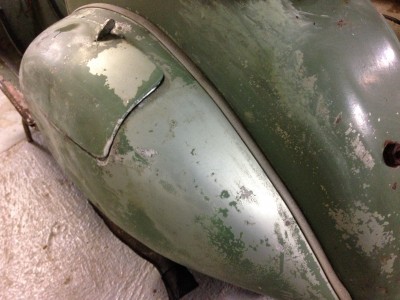

Un de plus !!! Un Tringle de 50-51 depuis le temps que je cherchais. En ce moment, je suis à l'étape de sortir la première couche de peinture pour essayer de chopé le vert orignal qui ce trouve dessous. Bon photos du fiston (car moi, j'ai une gueule de con !!! :=D; )

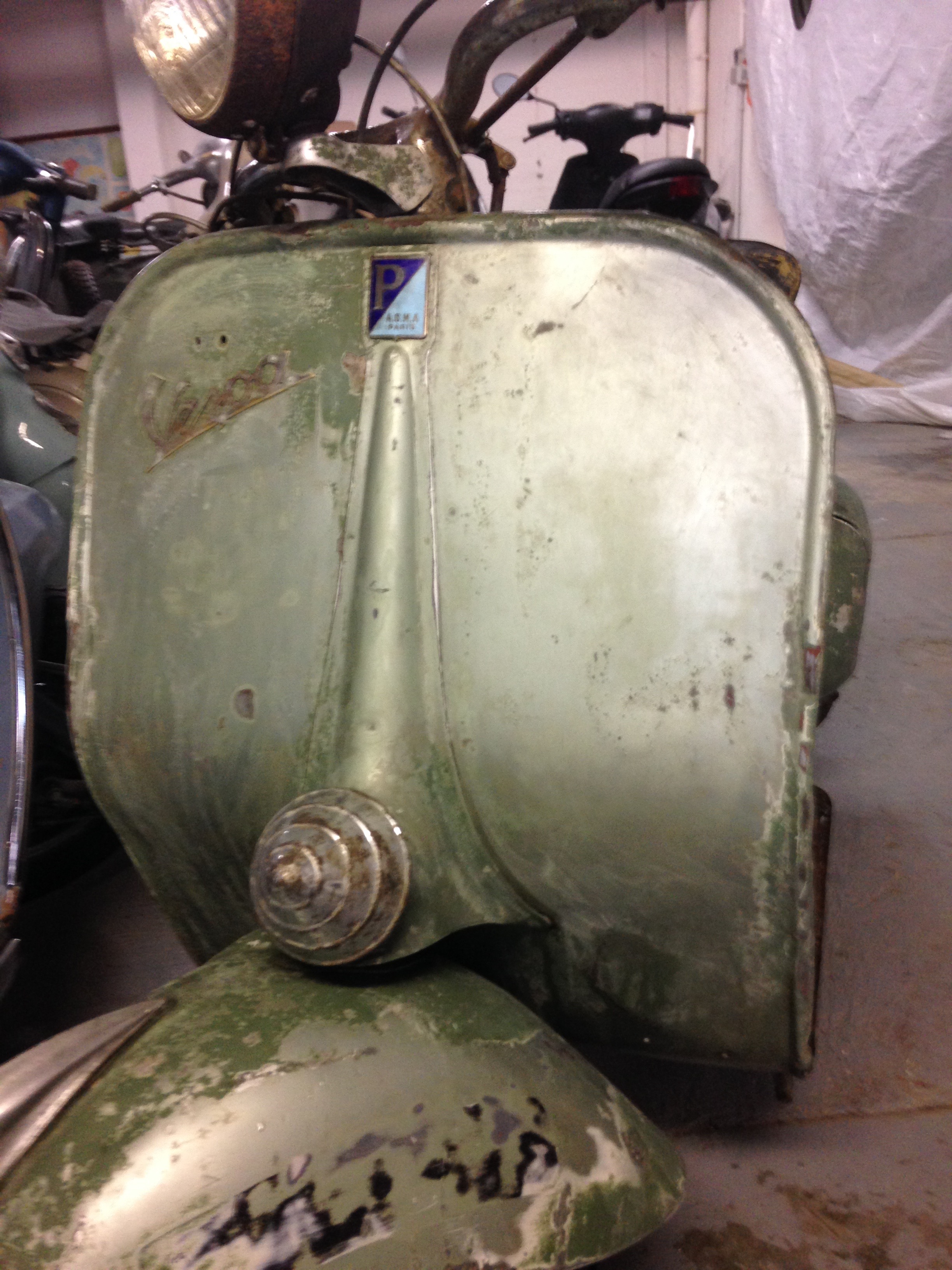

salut, pour avoir eu la chance de le voir en vrai je peux vous dire qu'il en jette avec son rare gros phare de 150mm, bon après il va falloir faire les grands classiques, ouvrir le moteur, pneus, freinage, électricité etc... car la il accuse son age.

Pas trop gratter... il a déjà plus trop de peinture.

Laisse le tel quel si c’est juste
De la peinture.
En tôlerie, pas trop de rouille perforante ?

Salut Marti !!! Sous la peinture, il y a la peinture d'origine, perso je préfère l'original alors délicatement très délicatement je sort l'ancienne peinture. Non pas de rouille perforante. Après je laisse le bébé au doctor !!!

tu as une astuces pour enlever le crépi ?
AUPABO
Messages : 13
Inscription : 19 déc. 2017, 18:16
Re: Vespa ACMA Tringle
Message par AUPABO »
D'abord Karcher, puis papier 1200 à l'eau tiède avec du savon. En frottant doucement petit à petit l'ancienne peinture part, je suis que au début.
