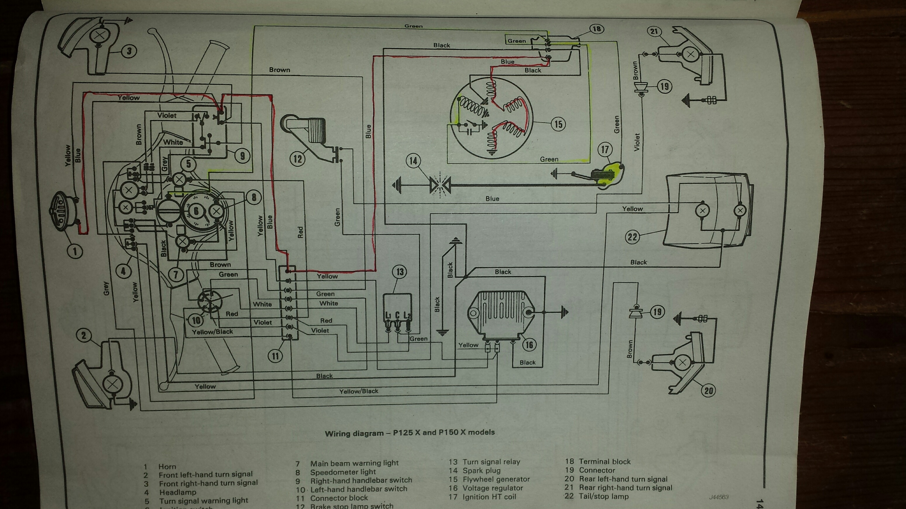

Je vous met le shema electrique que je pense être le bon.

J'ai regardé le schéma que tu as posté, c'est bien juste un régulateur et non un régulateur/redresseur (désignation [16] Voltage regulator) donc ton courant est toujours en alternatif.
J'ai pas bien compris pourquoi ton klaxon est alimenté par le jaune et le bleu qui sont normalement au même potentiel?????
Si j'ai bien compris le jaune qui pars ensuite au régulateur est le courant qui vient du stator qui n'est pas encore régulé (si tu le débranches et tu mesures entre lui et la masse tu devrais avoir 12v alt ou plus), puis il y a un fil vert ensemble avec un gris qui ressortent du régulateur qui eux doivent être ton 12v alternatif régulé.
Débranche donc ces deux fils du régulateur et tu devrais avoir 12v alternatif à entre cette borne et la masse. Profites en pour voir si tu as une bonne continuité (quasiment 0 ohm) entre ton fil noir qui sort de régulateur et la masse (le cadre).
Si tout ça est bon, normalement ton régulateur et ton stator sont bons.
Bonne bricole, A plus....

ENFIN j'ai terminé cette réparation et tiens à remercier les commentaires de chacun qui m’ont aidé a avancer dans mon périple électrique.. le dernier pour qu'enfin tout fonctionne sur ma vespa.
Donc j'ai commandé et changé le régulateur qui fonctionne mais n'a rien changé à mon problème.. et donc je m'en suis aperçu après avoir jeter e vieux. la loosee
Donc pour rappeler les choses en sortie de régulateur sur ce model donc sans batterie.. qui ne redresse pas nous avons une tension alternative d'environ 10 v au ralenti et 12v alternative en accélération pour mon cas.
Mais mème avec le nouveau régulateur j'avais 3v ou 6 v. en faite j'avais une fuite de courant ailleurs.. résolu. j'ai trouvé plusieurs choses suspectes retapé qui on résolu le prob.
Je vous donne les pistes de pannes qui peuvent aidé les prochains.. 1) un fils était usé sous le compteurs et touchait le métal du vespa et donc la mass je pense..j'ai remis du scotch électricien pour le ré isolé.. ensuite 2) les portes ampoules de témoin sous le compteur qui sont cassés (le plastique) et donc se balade dans le guidon et font contact.. je les ai recollés.. et enfin 3) le plastique du commutateur ou boité de commande pour allumé les phares et klaxon.. cassé et donc de travers de mauvaise connexion se fessais dedans.. jai recollé et revissé correctement.. difficile de lavoir droit donc jai du limé un peu le plasqtique pour pas que le klaxon s'active seul car le bouton frotais mais cela semple solide tout fonctionne.
Voila merci et bonne balade a tous.
