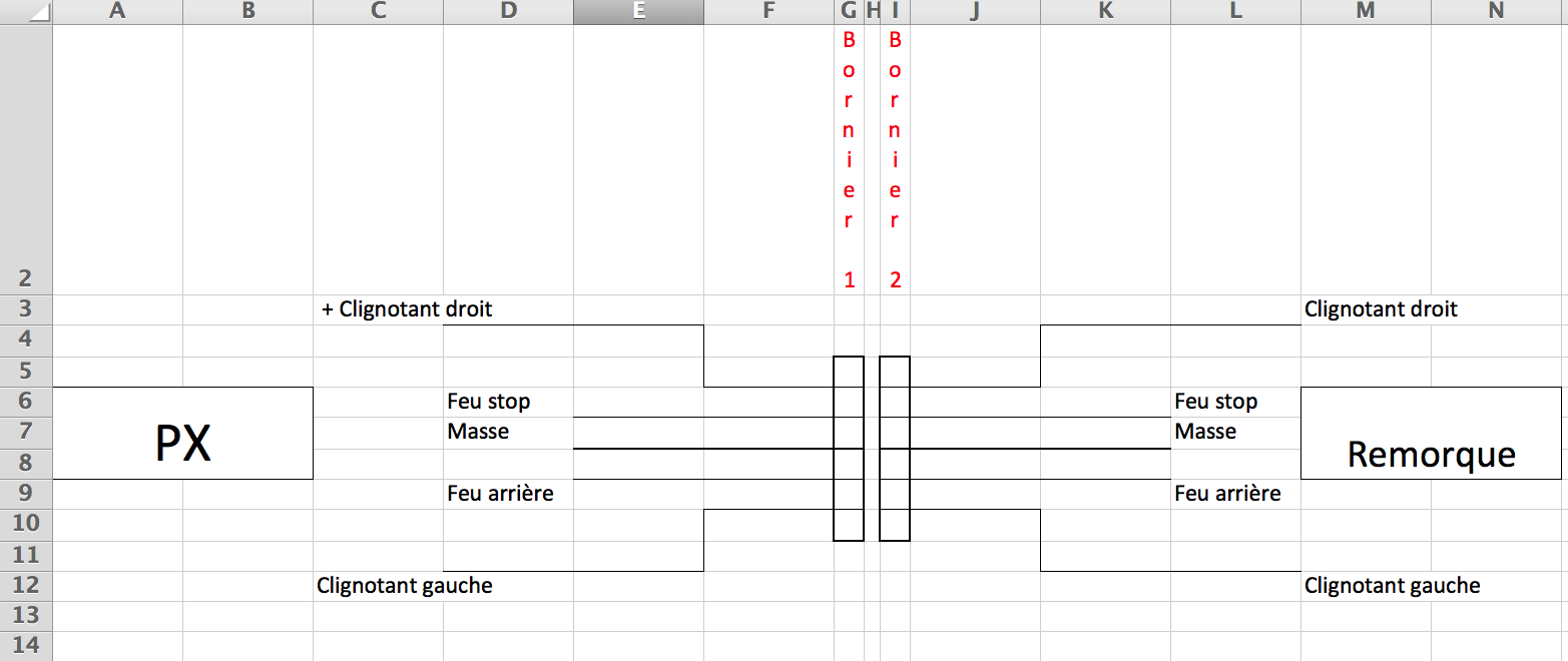

Ma question est la suivante, j'ai une remorque monoroue en aluminium en cours de fabrication pour mon PX, le branchement électrique de celle-ci par une prise étanche (clignotants, feux).
Si par hazard, vous auriez quelques infos ou tutos, photos schéma de câblage pour avancer sur mon projet.

Qu'est ce que tu as à brancher? Feu arrière, feu stop? Cligno en plus?
Le plus simple est de faire un pontage des organes électriques de ton PX et de tout dispatcher sur ta remorque.

J'ai donc besoin des clignotants, feu stop, feu.

Le pontage semble en effet la solution la plus simple et la plus sûre.

Photos à venir, mais j'aurais voulu trouver des images montrant la connectique de câblage.

Des faisceaux de remorque "faites maison" seront obligatoirement "faits maison"..
Il faut que tu tires tous les "+" de chaque élément vers le bornier prise de ton PX (avec une masse prise sur la coque) et que tu fasses de même depuis le bornier prise de ta remorque vers les éléments à alimenter.
C'est un schéma tout simple.
