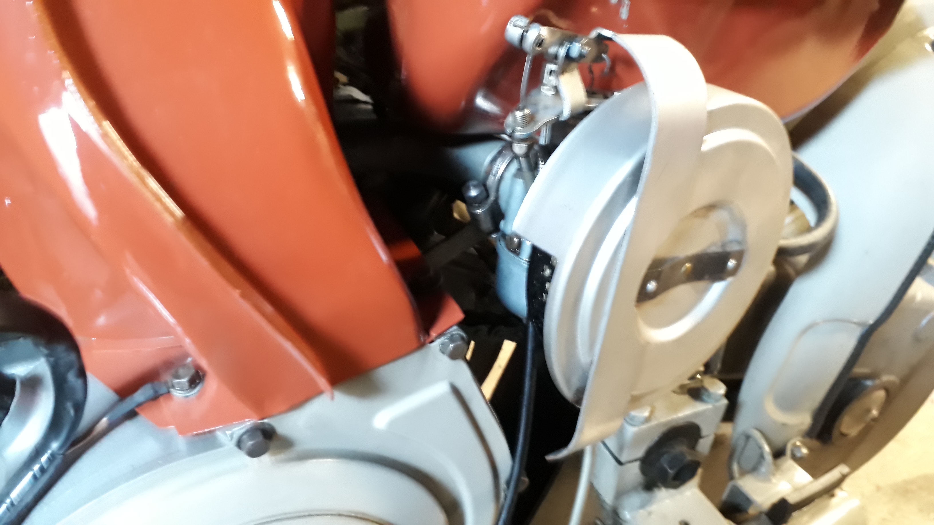

Avec le T18, tu peux monter ce filtre à air et avec ce montage, la coque bascule encore, alors qu'avec le filtre en "orgues", c'est impossible.

Salut JM ; j'ai rien a lui reprocher : au contraire : mais ça reste un carbu des années 50 que j'ai d'ailleurs nettoyé de font en comble car en piteux état !!!!!!!
pour le montage du filtre ,réussi a mettre un petit filtre cone type K/N : tu verra ça à HIBERNATOUILLE :;): ça frotte un chouille mais ça passe :=):
