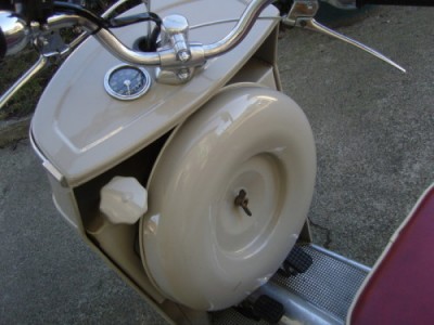

Sauf erreur de ma part c'est le cache (voir photo) qui retient la roue de secours, celle-ci restant libre dedans. Donc sans le cache il faut fabriquer un support qui laissera visible la roue mais la fixera au réservoir.
Je viens d'en commander un qui doit arriver bientôt et je vous montrerai le résultat si vous êtes gentils!...
Il sera même possible d'en faire pour ceux qui comme moi n'ont pas de cache...Affaire à suivre

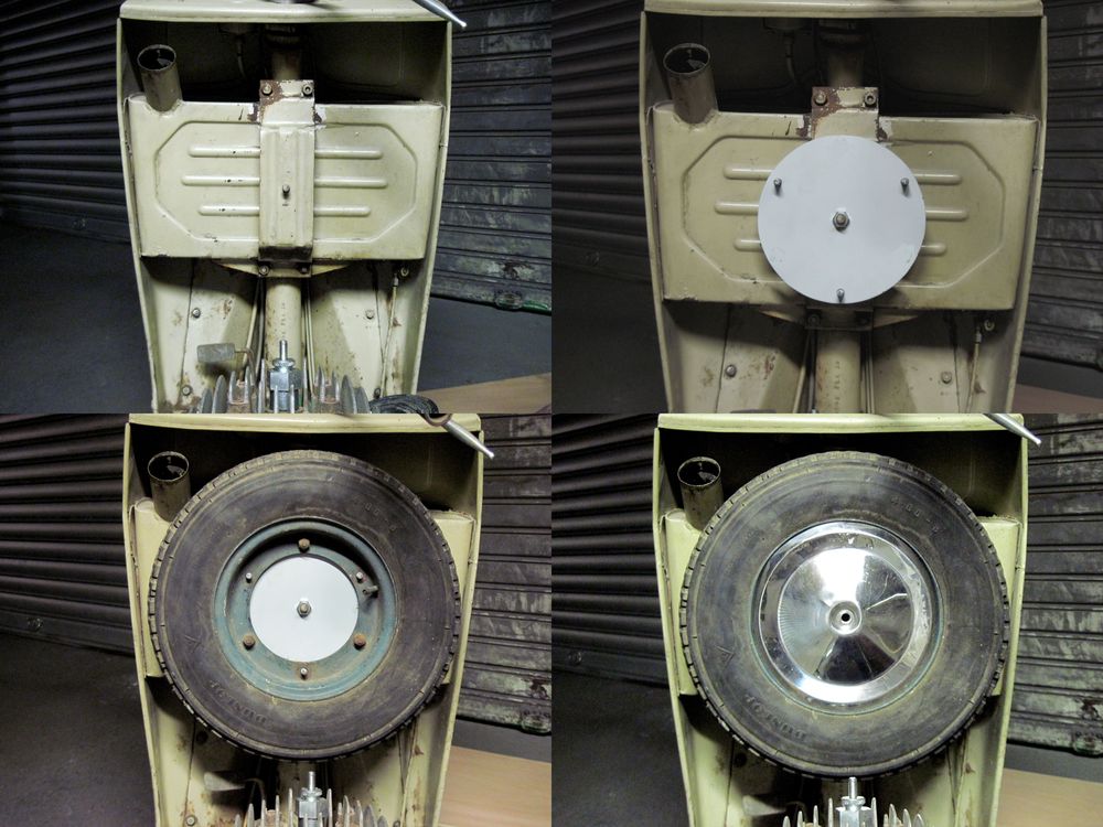

voila le résultat!

Bien ! En même temps une petite barre trouée au milieu pour le boulon, et qui appuie la jante sur le réservoir, ca le fait aussi.
Messages : 2277
Re: Support roue de secours Y52
salut, joli boulot bien propre le seul probléme qui n'en est pas vraiment un c'est qu'en roulant souvent les genoux touchent le pneu qui va te mettre le pantalon minable surtout quand il pleut, évite de mettre un pantalon blanc.
Messages : 10239
Malgré mes grandes guibolles, la présence de la roue de secours ne ma jamais gêné. Je dirais même qu’en cas de choc frontal, mieux vaut taper les genoux dans le pneu que dans la tôle.
l'airbag bien avant l'heure ???
