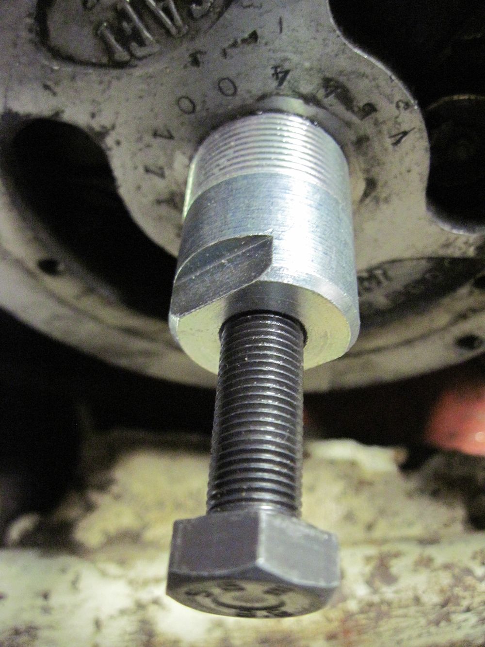

Merci Jean-do! C'est exact et la turbine est dévissée..
j'ai acheté un arrache-volant 28x150 buzetti: je l'essaie demain et si c'est le bon, je regarderai enfin

Arrache-volant Buzetti 28x150 pas à droite fonctionne parfaitement pour ssx monté sur Ydral!...
Conseil: mettre du Dw 40 sur le pas du rotor: ca permet de visser plus loin l'arrache-volant et donc de ne pas boussiller son pas lors de la traction!
