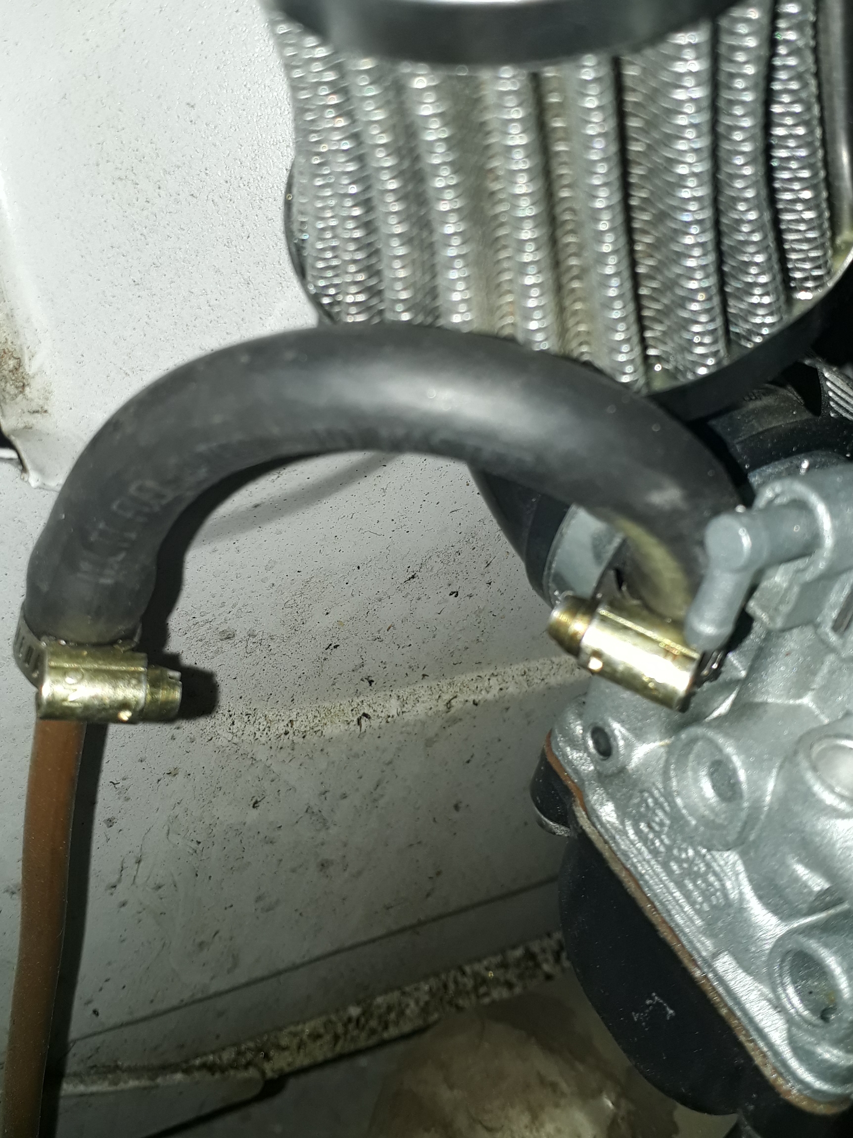

Mon interrogation est sur l'arrivée d'essence qui est vertical sur le haut carburateur, ce qui m'oblige a faire une boucle avec la durite qui arrive de sous le plancher, donc pas terrible quand le réservoir a moins de charge ?
Avez vous des photos de montage ?

J'ai aussi l'arrivée d'essence qui arrive via le haut et une boucle, et aucun souci !

Pour le raccordement essence, j'ai gardé le tuyau cuivre d'origine auquel j'ai ajouté une durite coudée. Comme te l'a dit Tonton, ça ne pose pas de problème. Le bas du réservoir est un peu plus haut que la durite coudée sur le carbu.
(Photos à suivre)

J'attends vos photos de montage pour me montrer votre arrivée d'essence

Florian91 a écrit : J'attends vos photos de montage pour me montrer votre arrivée d'essence
C'est peut-être pas le TOP, mais ça fonctionne très bien avec ce montage, même avec le niveau du réservoir au plus bas. Comme tu peux le constater sur la photo, j'ai gardé le tube d'alimentation en cuivre d'origine.
Le filtre à air est en désaccord total avec "l'esprit d'époque" (tout comme ce carbu moderne). Mais au moins il y en a un ! De plus il ne perturbe pas le fonctionnement et les ajustements au niveau de la carburation. (Confirmé en statique et plus réaliste, lors des essais sur route). De plus, vue sa position il aspire l'air frais extérieur avec en prime, aucun refoulement de mélange grâce à sa durite coudée vers le haut. Inconvénient, il est nécessaire de le démonter pour basculer la caisse AR.
