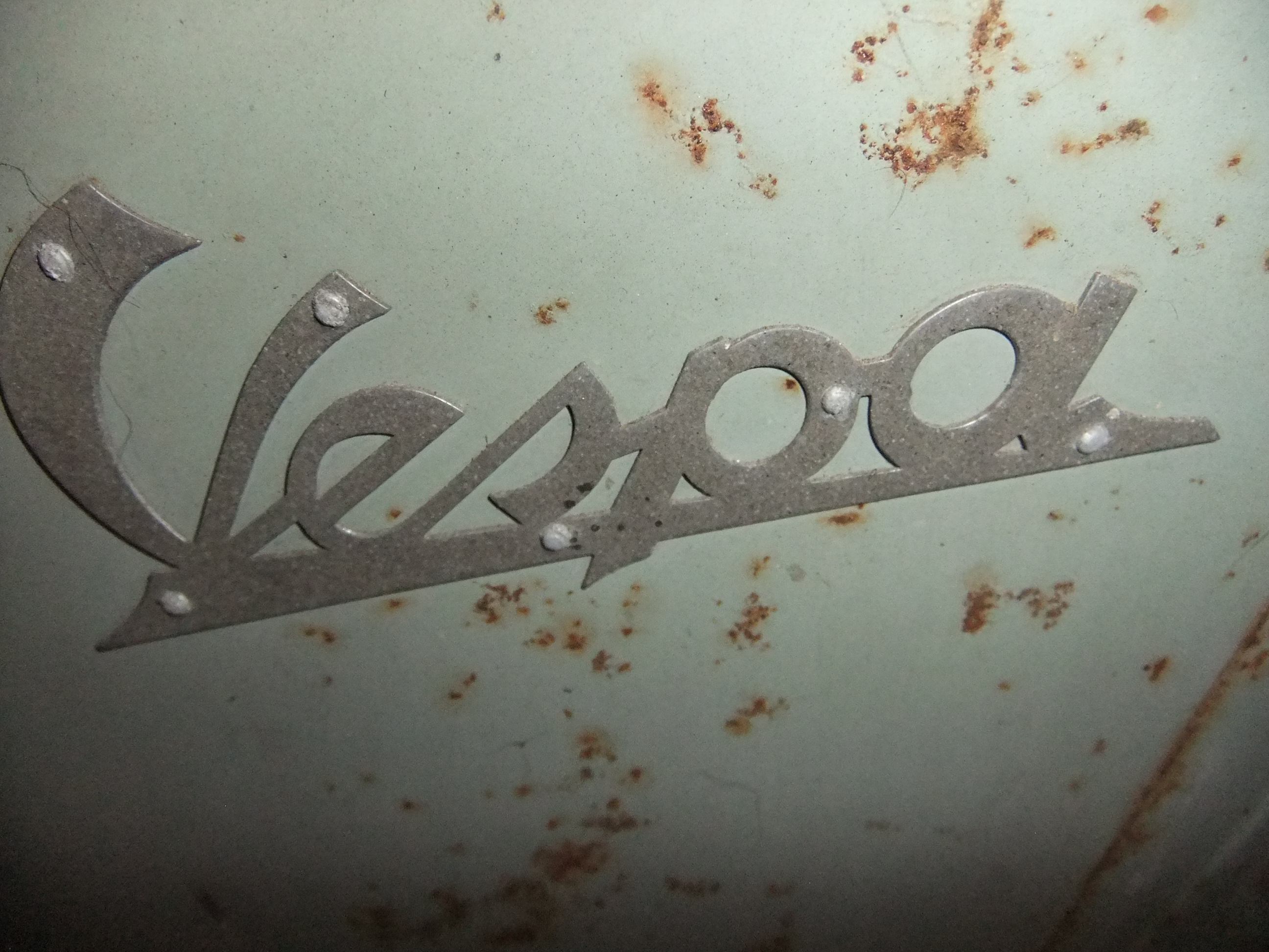

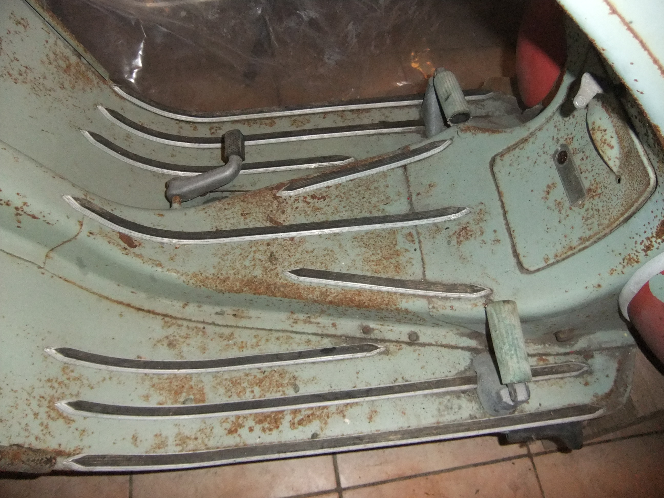

Bonjour les tontons
je vous mets des photos pour vous montrer l' état
je veux la garder dans son jus
juste une restauration de conservation
je vais commencer par la restauration du moteur
merci pour vos conseils

Superbe jus, oui.
Une fois la peinture rouge enlevée.... (à mon avis faut pas frotter des masses pour retrouver la teinte d'origine en dessous
Nettoyage, traitement des petits pics de corrosion, polishage... puis changement de tous les consommables, et hop ! Bon pour tailler la route avec les Tontons dès le printemps !

Aux spécialistes Vespa :
Cette teinte "vert d'eau" est d'origine en 54 ?

Re: acma 1954
Pour la teinte ç est d origine je confirme

pour la couleur rouge sur les ailes une astuce pour retirer la peinture et conserver la couleur d'origine qui est dessous
merci
Re: acma 1954
Regarde ici dans Bernardet, quelqu'un a réussi à enlever une seule couche de peinture.
Après, il y a le décapeur chimique mais c'est risqué...

pour enlever la peinture rouge passe de l’acétone sur un chiffon sans frotter comme un malade et rincer à chaque fois
