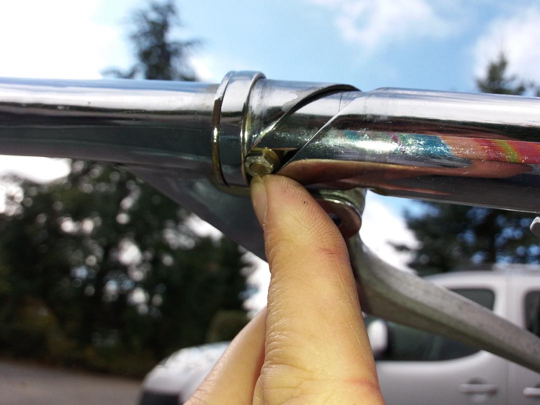

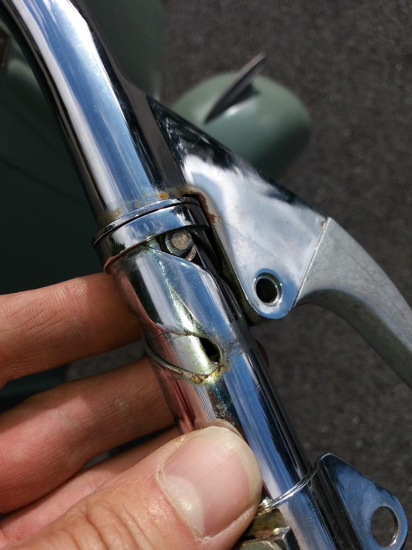

Par contre, après cette petit manip, la poignée d'accélerateur est hyper dure à actionner. Quasi bloquée. Du coup j'ai un doute sur le montage initiale de la poignée.
Je n'ai pas tout démonté. A 1ere vue ça se présente comme ça :
Sur la 1ere photo (vue d'en bas) : la petite rondelle placée en bas du cylindre en laiton ne tient pas toute seule (Elle tombe si j'enlève mon doigt)
Sur la photo 2e (vue d'en haut) : la petite rondelle qui coiffe le somment du cylindre en laiton tient bien.
Ai-je bien monté ma poignée ?

pour la rondelle du bas c'est normal qu'elle tombe il faut la coller avec de la graisse après le montage est ok il ne faut surtout pas trop serrer l'axe du levier qui tient la bague qui coiffe la torsade sinon cette coiffe va freiner la rotation libre de la torsade, une fois trouvé le bon serrage validé avec du frein filet (sinon en roulant l'écrou de l'axe va se barrer) faire un essai en tenant avec la main gauche l'extrémité du cable coté carbu et avec la main droite tourner la poignée d'accélérateur pour voir si y'a pas de contraintes.
