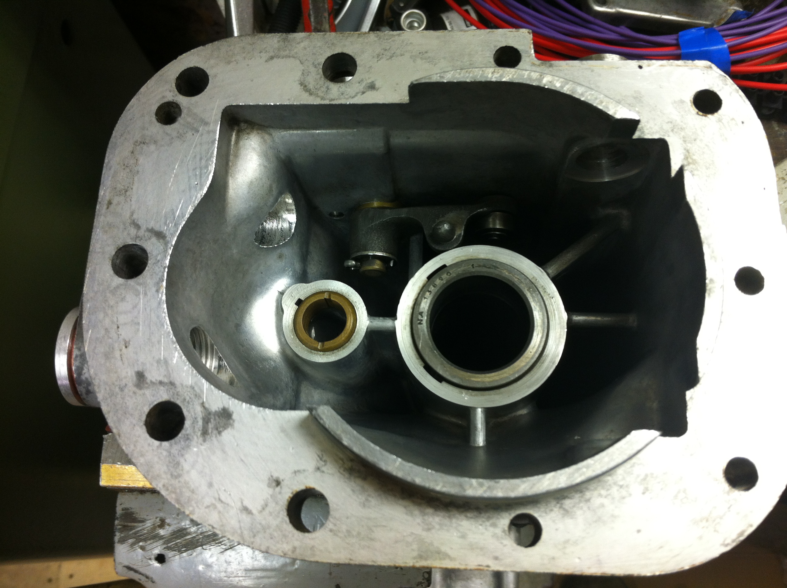

La dépose du carter de Kick ne posa aucun problème particulier, en revanche ..... comme vous allez le constater, les deux alésages sont fortement déformés.
L'option est prise de ré-aléser le carter et de mettre une bague en inox montée serrée puis de refaire l'excentrique de kick (histoire d'usiner un peu

La suite devrait donc vous plaire. En effet, lors du démontage de l'embiellage ..... grosse déception, le carter est très très abimé. Deux solutions se présentent, soit trouver un carter, soit baguer le carter .....
A la grande époque, il n'était pas rare que les carters soient bagués au niveau des roulements de l'embiellage, donc c'est la solution qui va suivre:
1ère étape: on serre les fesse et on défonce le carter à la tête à aléser (on fait un petit croquis avant, c'est mieux)

Evidement avant de commencer les premiers copeaux, il a fallu trouver le centre du moteur et là, on s'est aperçu que le logement du roulement avait entre 2 et 4/10 mm d'ovalisation ....
Donc après avoir défoncé le carter et fait un petit plan, il a fallu tourner une douille pour laquelle nous avons choisi de mettre 2/100 mm de serrage. Cette douille est pré-alésée pour faciliter son usinage à la côte final du roulement (+ 0,02 mm - serrage du roulement). Avec mon copain Patrick nous avons tout de même assuré son blocage définitif avec deux BTR inox entre cuir et chair ....
L'étape finale de cette opération étant l'usinage de la gorge du circlips qui cale le roulement. Evidement entre toutes ces opérations il a fallu monter la bague en force (chauffe du carter) dans le carter.

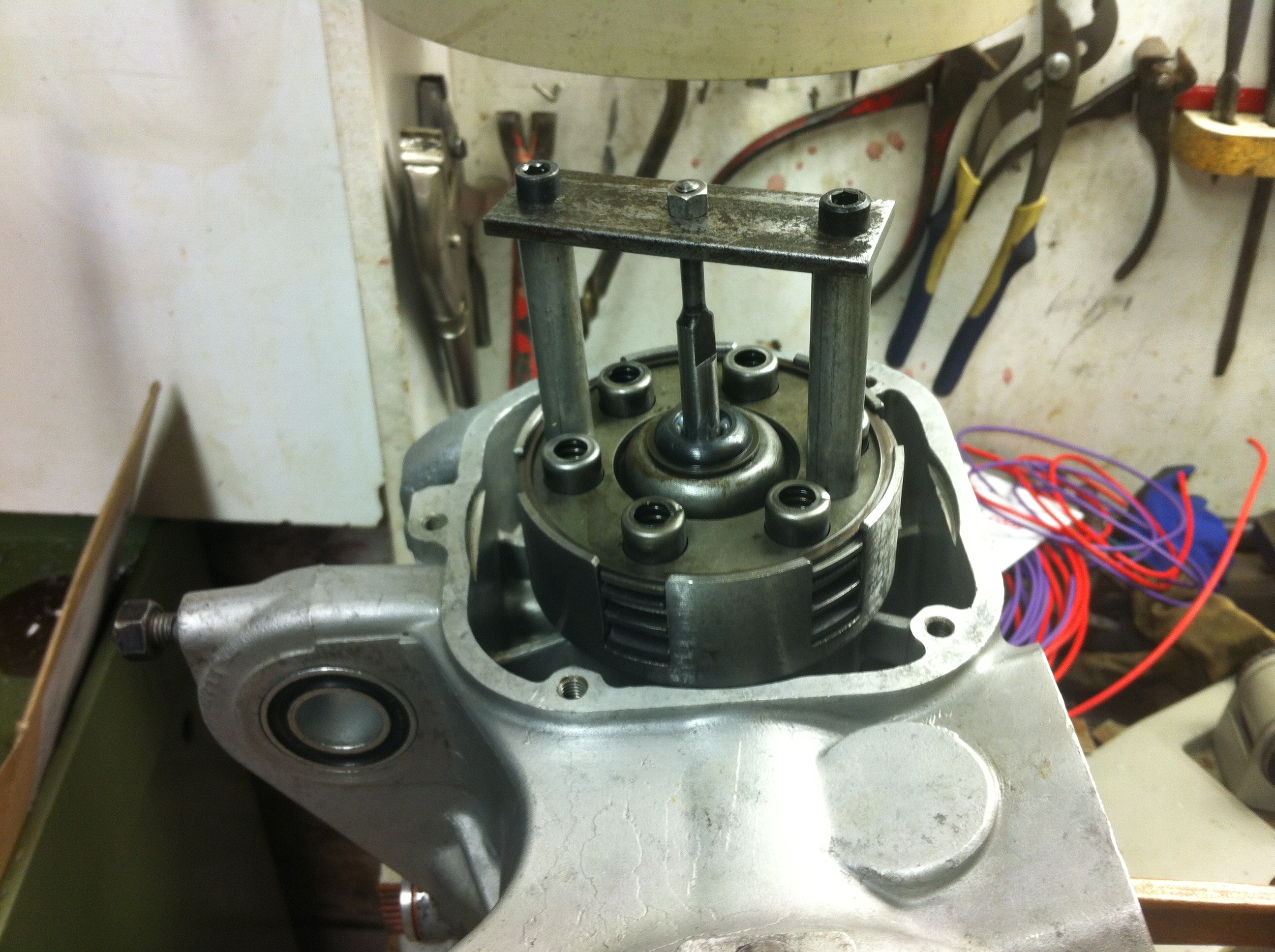

Le démontage suivi du remontage du pont arrière et de la boite
Re: restauration LD 56
Maintenant la boite. Là, rien de bien compliqué, j'ai simplement aligné les pignons au moyen de cales en acier .

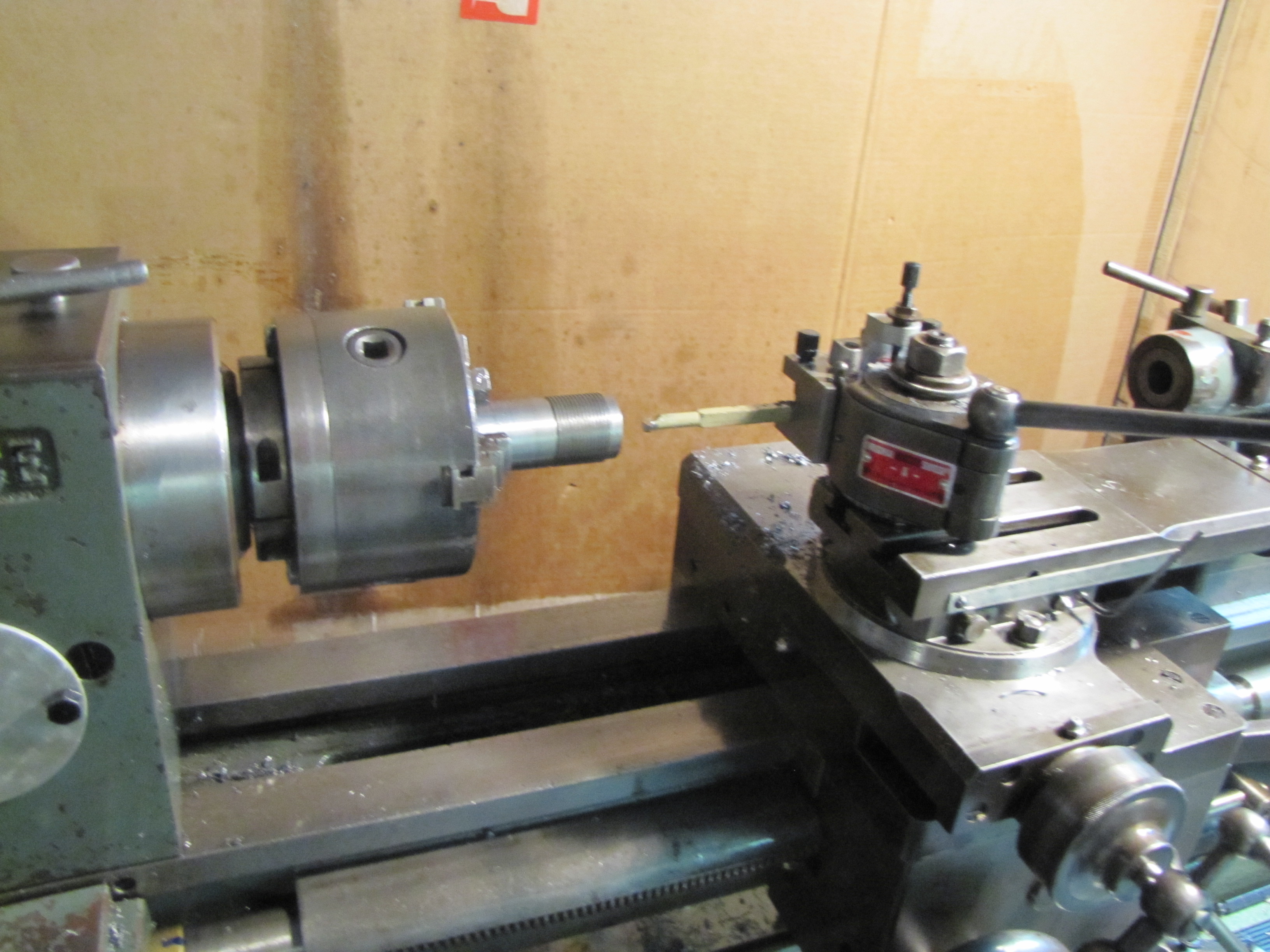

Cette semaine afin de faire avancer le scoot et d'usiner un peu, j'ai décidé de fabriquer des vis de la potence du guidon en inox, ce qui m'évitera un déplacement chez le chromeur.

J'ai reconnu au passage un livre du célèbre Chevalier (j'ai fait des études de mécanique
Qu'est-ce que tu utilise comme tour pour usiner les filtages ?
Bonsoir et merci,
j'ai usiné essentiellement sur un tour Crouzet et quelques pièces sur un tour Haulin. Le tour Haulin n'étant pas à mon goût très pratique pour les filetages, en revanche pour tout le reste je trouve que c'est une merveilleuse machine extrêmement rigide.

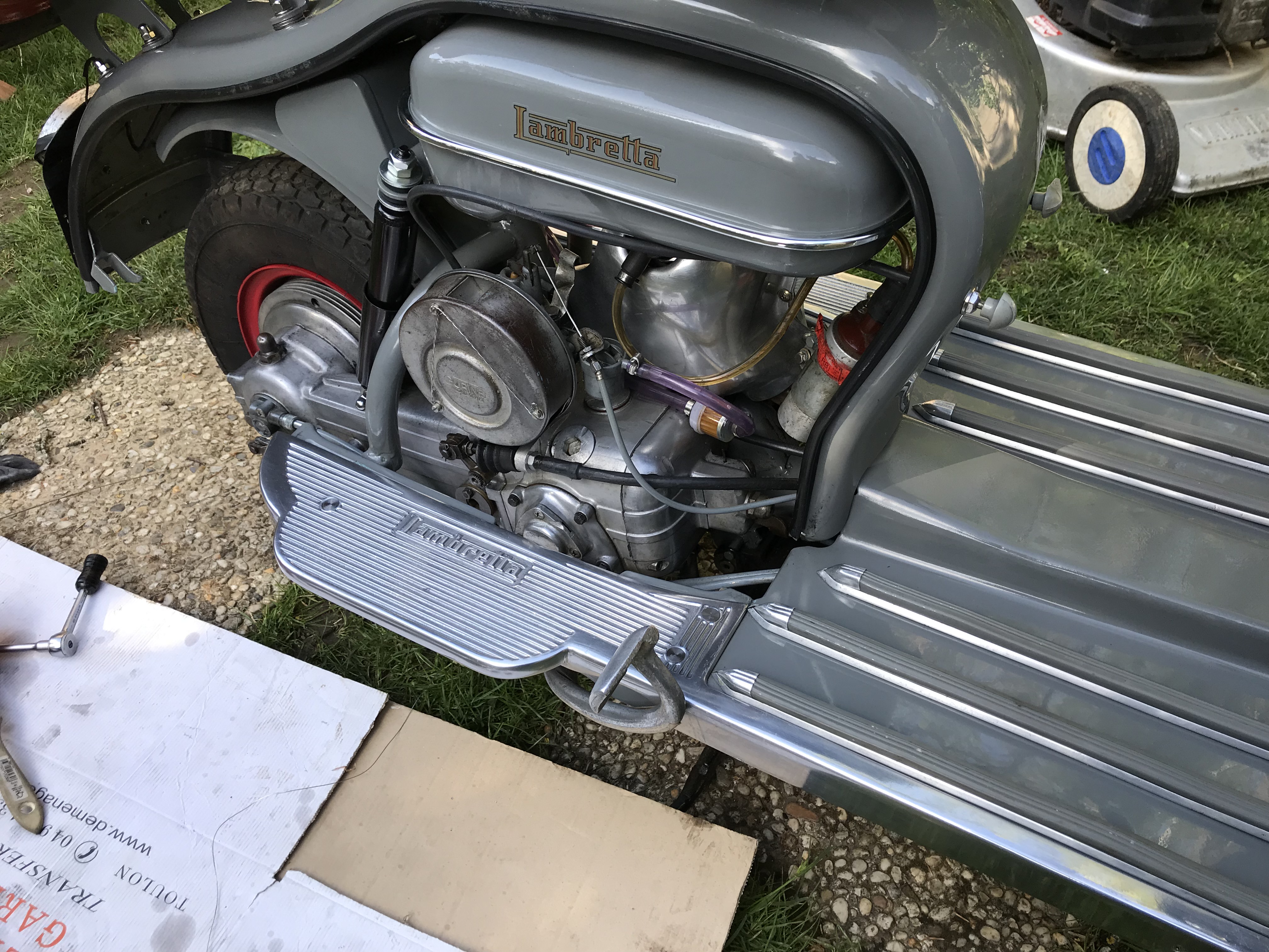

Les vacances ont permis à la Lambretta de faire ses premiers tours de roues .... Il y a encore du boulot, mais au moins je vais pouvoir m'en servir .
J'ai changé le Condo .. chose que j'airai du faire dès le départ, du coup j'ai fabriqué un petit support en aluminium pour qu'il prenne la place de celui d'origine (le nouveau fait 16 mm de diamètre et l'ancien 24 mm). Le plus simple aurai été de faire une patte et de le placer à extérieur. C'est ce que je ferai sur le prochain.
Bon dimanche à tous

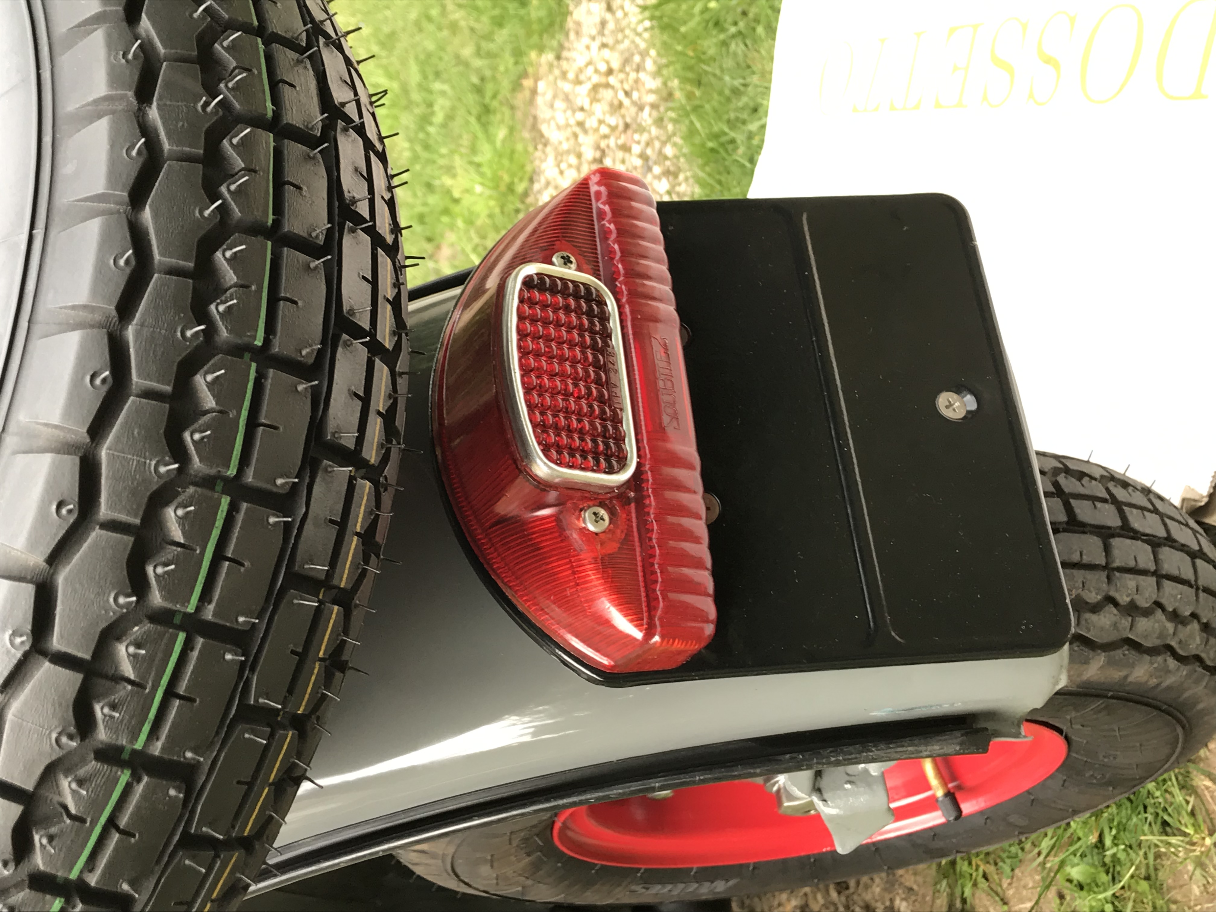

J’ai Bricolé un peu sur la Lambretta :
J’ai commencé par réparer le feu arrière, fabriqué un support de navette car celui que j’avais commandé ne convenait pas ... la suite en images

bjr
pas d outil pour enlever la bague bronze du pied de bielle?merci
Je n’ai pas fabriqué cet outillage,mais si tu es dans le 78 je veux bien te le faire. Autrement tu peux te dépanner en la sciant doucement. Après elle devrait sortir sans trop d’effort.
Mickaël
Mickaël
charpentier
- Messages : 76
- Inscription : 21 sept. 2019, 18:29
ok,merci
j ai réussi avec une douille du bon diam. et tige filleté,tout ça sur place nickel.
a+
a+
Toutes les méthodes sont bonnes, ce qui compte c’est le résultat. Bonne continuation.
Mickaël
Mickaël
comme beaucoup, je suis emerveillé par ta restauration et tesc ompétences de tourneur !
Je vois avec intérêt que tu as refabriqué les douilles de l'outil pour remettre la barre de torsion à sa place. J'avsi récupéré quelques outils chez un concessionnaire dont cet outil malheureusement incomplet ... Te serait-il possible de me donner les cotes afin que je les fasse tourner ?
Voici la photo de mon outil.
Merci et bonnes fêtes de fin d'année.
Cdt
Cdt
