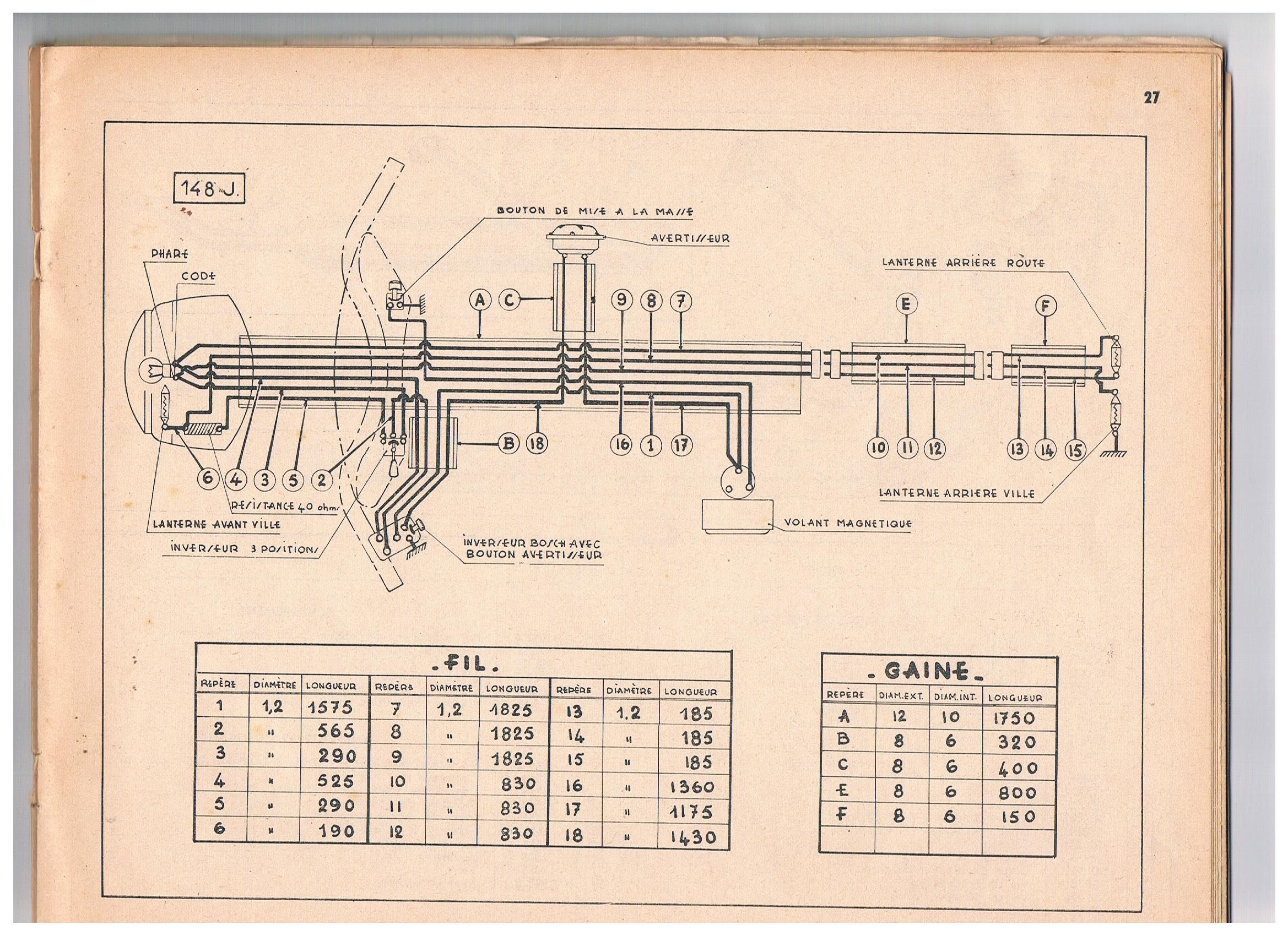

Code /phare , a l'arrière ???pujol a écrit :D'origine, il n'y a pas de feu stop sur les S57.
La présence de 2 ampoules dans le feu arrière s'explique par le fait qu'il y a un circuit veilleuse et un circuit code/phare...
Re: Feu stop S557. de 1955
Il y a DEUX ampoules de veilleuse dans le feu AR =>flatwin a écrit :Code /phare , a l'arrière ???pujol a écrit :D'origine, il n'y a pas de feu stop sur les S57.
- UNE navette pour le circuit veilleuse AV/AR avec une résistance 40 ohms montée en série.
- L'AUTRE navette raccordée en série à l'ampoule code/phare. Dans ce cas, ce sont les filaments de l'ampoule de phare qui font fonction de résistance et mise à la masse de la 2ème navette AR.
Voir schéma...
