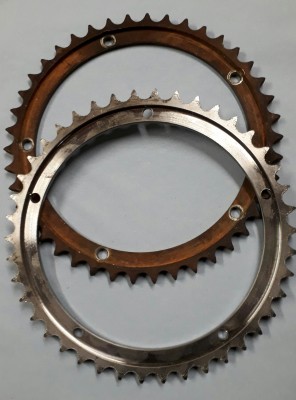

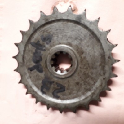

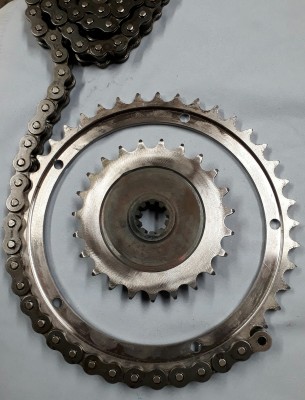

J'ai envoyé le pignon et la couronne chez Chambrier (sans faire de pub !)
La chaîne : marque Sedis, pas : 12,7 code : 7N A (achetée ailleurs)
UN KIT CHAÎNE TOUT NEUF !
Le modèle et la pièce reçue.
APRÈS
APRÈS
AVANT
AVANT

- 30€ pour le pignon (les dents ont été remplacées)
- 40€ pour la couronne (refabrication totale ou peut-être, adaptation à partir d'une pièce existante ?)
- + port
