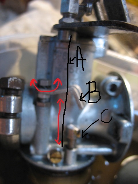

Bonjour à tous.
j ai regardé mon carbu gurtner et je ne comprend pas le systeme de starter.
Le cable de la tirette (A) actionne de haut en bas alors que la piece (B) qui actionne le pointeau de starter doit tourner .
Il manque qq chose , un renvoi...?
Le titilleur en bas (C) on ne l actionne que capot relevé ou il y a une astuce ?
Merci a ceux qui savent

La pièce b ne doit pas tourner mais glisser du bas vers le haut par le biais de la corde a piano du starter que tu dois coincer dans la fourche du starter avec un serre câble et pour le titillateur il te manque une tige qui prend naissance sur le pion et remonte le long du filtre a air pour déboucher juste au niveau de la grille ce qui te permets de l actionner directement avec le doigt capot ferme

Ok pour le titilleur je bricolerai un truc.
Pour le starter la course est vraiment mini, voire ridicule !
je cherche une photo pour me rendre compte.
merci
Re: Carburateur T18
La course du starter est de 4/5 mm
Le titilleur est inutile avec un T18.

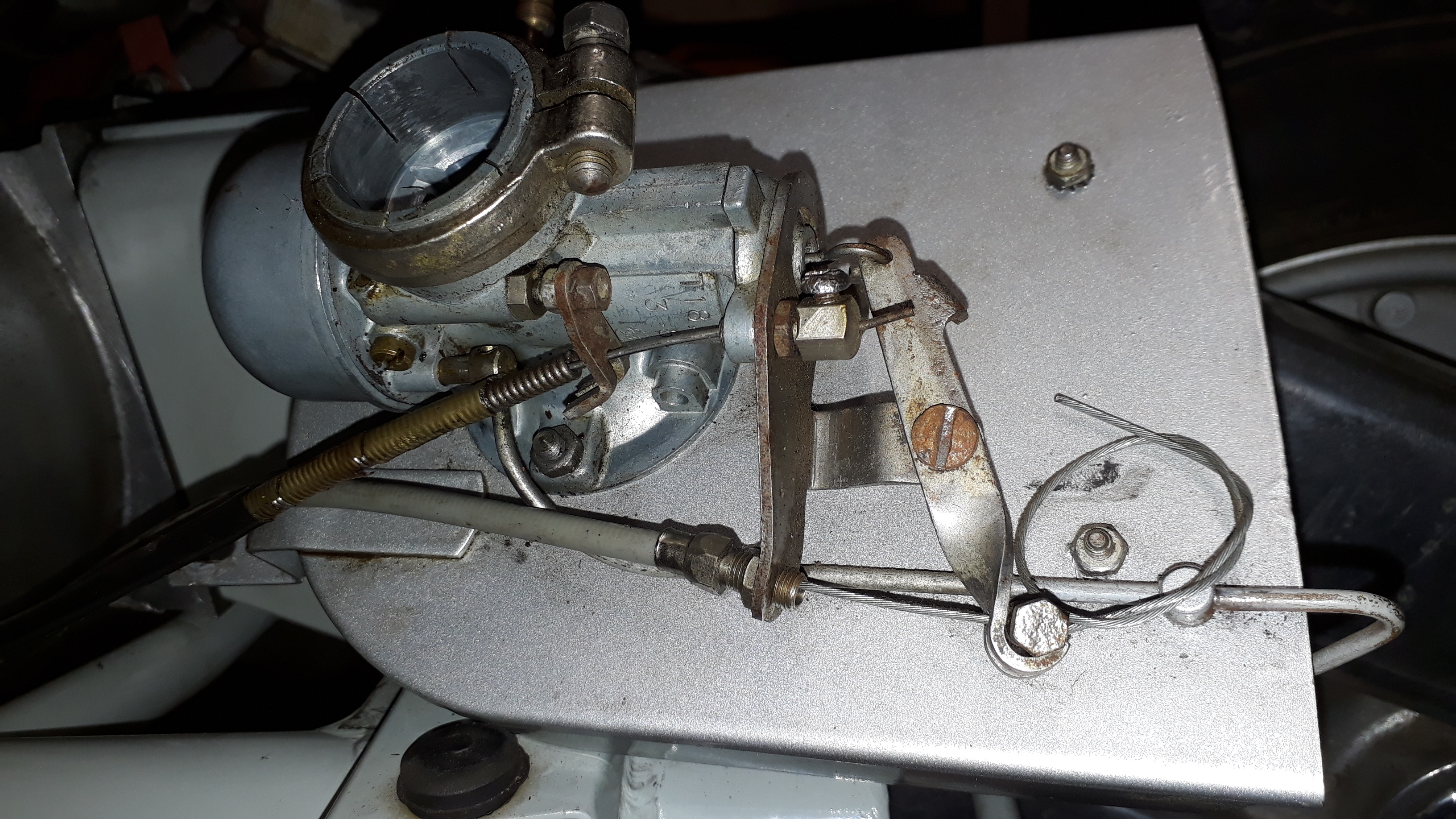

C est quoi cette tige au dos du support de filtre a air ?

j ai rien dit j ai vu ce que c etait, la tige du titilleur .
Re: Carburateur T18
C'est ça, et je ne l'ai jamais utilisé !
