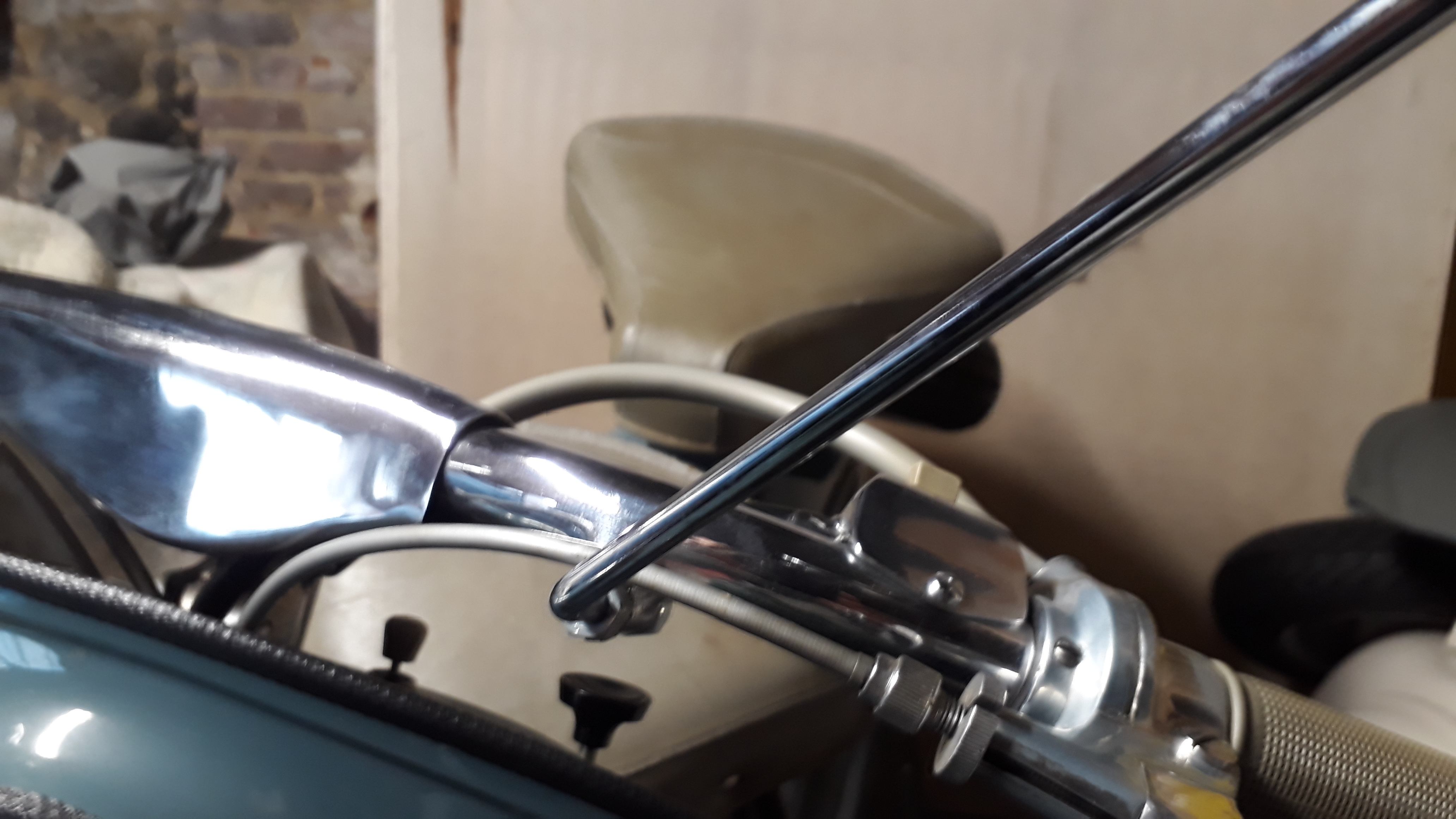

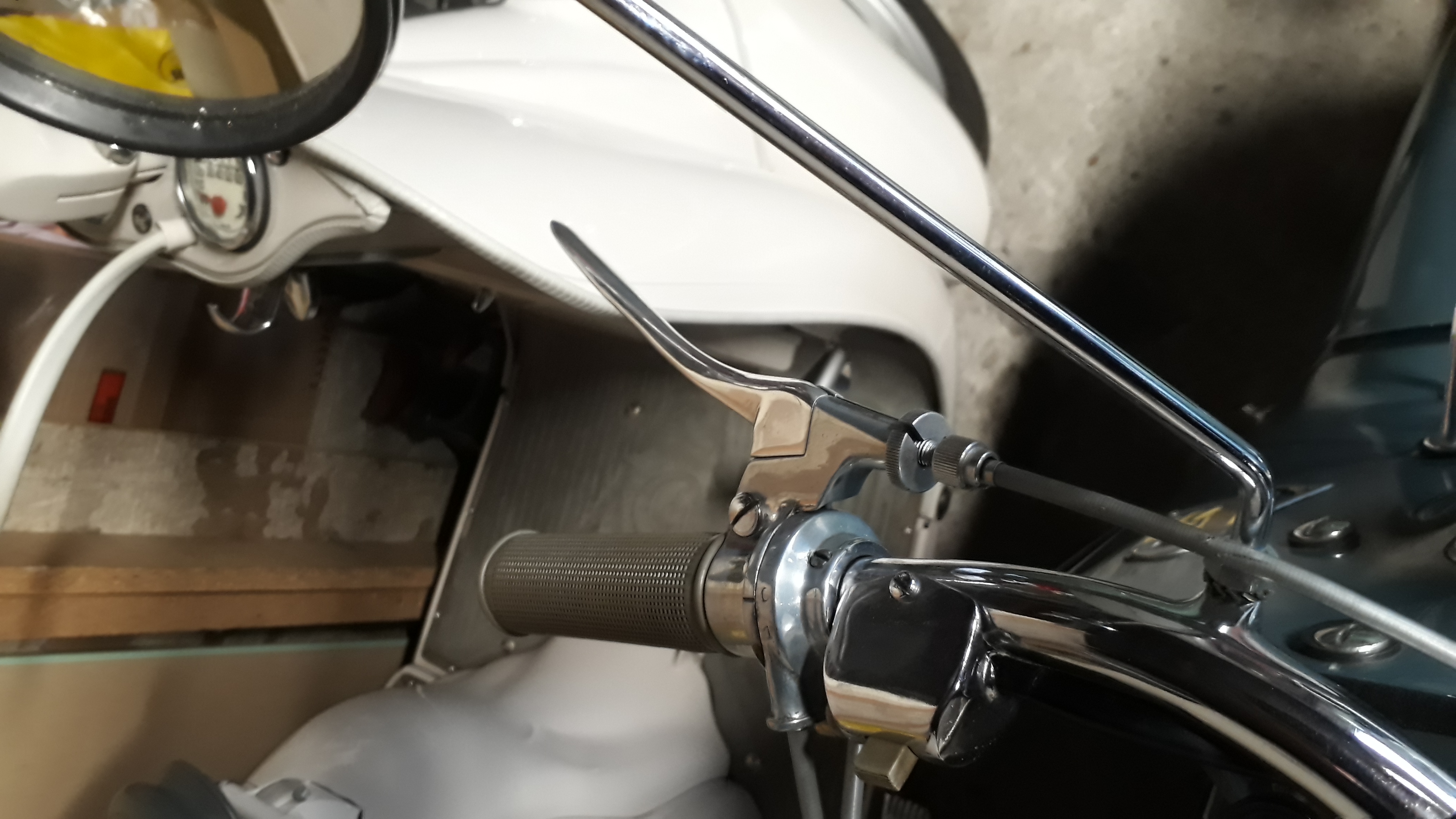

bonjour a vous pouvez m indiquer la veritable fixation du retroviseur pour le s57 ( sans couper la poignee gauche)
Re: retroviseur
En accessoire d'époque, c'est en bout de guidon à gauche.
Autre solution avec une tige de rétro assez longue et bien rigide pour limiter les vibrations...

la tige est prise a la place des fixation du parvent?
Re: retroviseur
Yes !

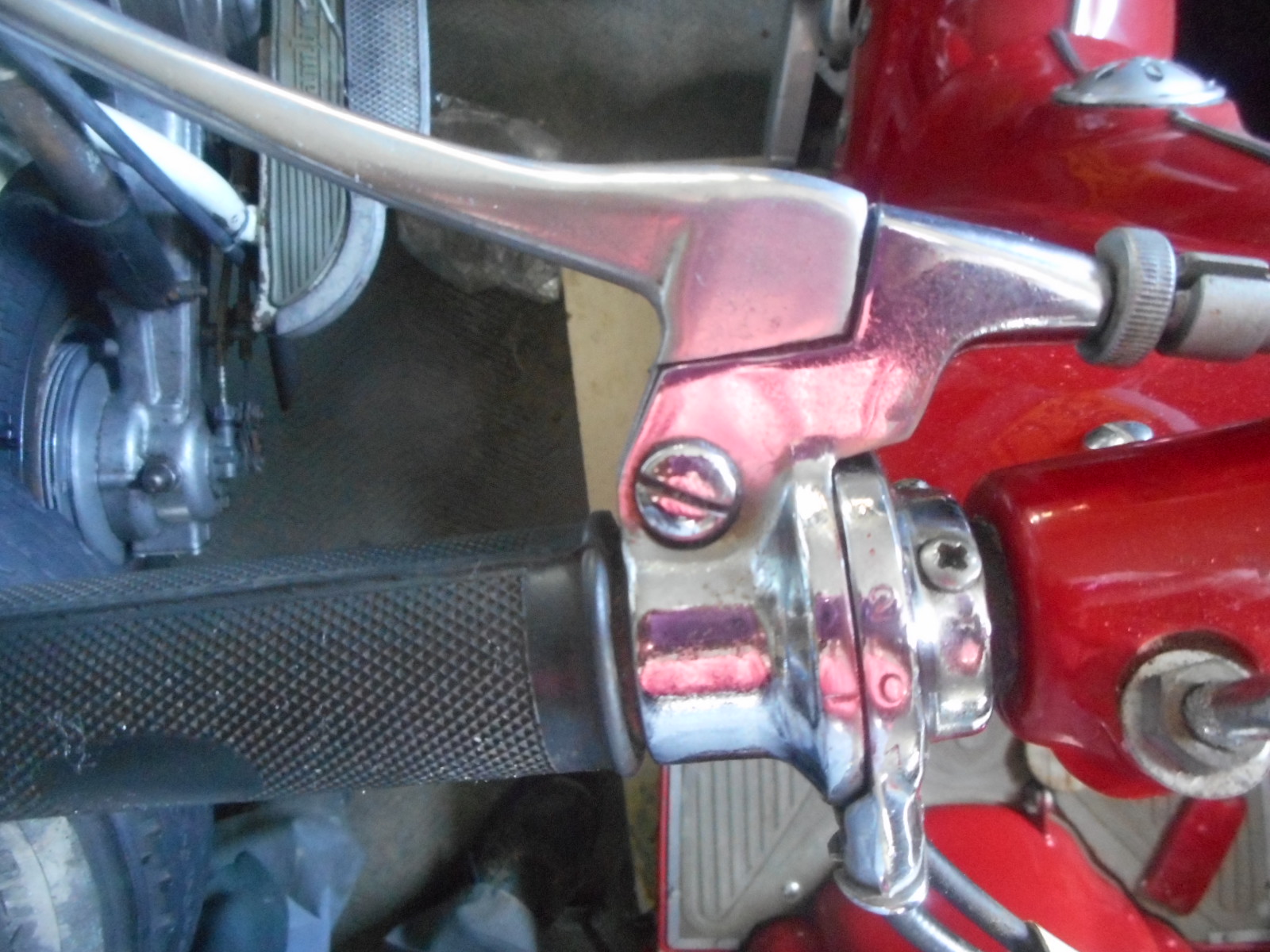

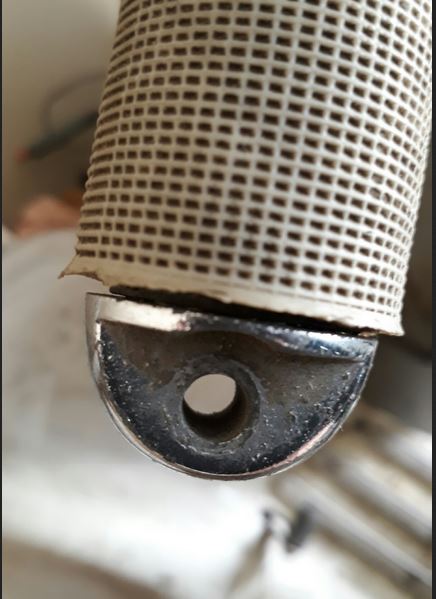

merci a toi pour fixation retro en plus j ai changer mes poignees (encore une question ) comment fait tu en enlevant la fixation d origine du retro pour maintenir le selecteur de vitesse bien enfonce il a tendance a s ecarter (je pense que tu comprend mon souci)
Re: retroviseur
Ou tu laisses le support d'origine ou tu le remplaces par un embout sans support de rétro.
Je ne suis pas sûr que ce soit exactement le même que le côté droit.
Messages : 2199
Re: retroviseur
/attachment]moi je vire les 3 vis pointeau qui tiennent la platine solidaire du guidon et ensuite l je la fais gentiment glisser de quelques mm contre la poignée tournante qui elle meme va venir buter sur le bouchon de guidon de façon a ce que tout ces éléments soient jointifs après avec une perceuse et une petite meche de 4mm je perce le guidon en prenant comme guide les 3 trous et enfin je visse trois vis parker pour solidariser avec le guidon ainsi rien ne bouge la poulie porte cable est bien emprisonnée sans aucun jeu.
