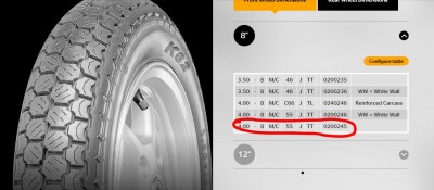

Le Continental LB-K62 avec ou sans flanc blanc (voir photos ci-dessous) est sorti depuis deux ans mais il est introuvable sur le marché en version TT (avec chambre à air)
L'avez-vous trouvé quelque part ?
Le problème du Continental LB 4.00-8 TT 55J, c'est qu'il est trop large et avec une bande de roulement trop longue. Les Mitas B13 sont trop larges également et en plus de qualité médiocre !

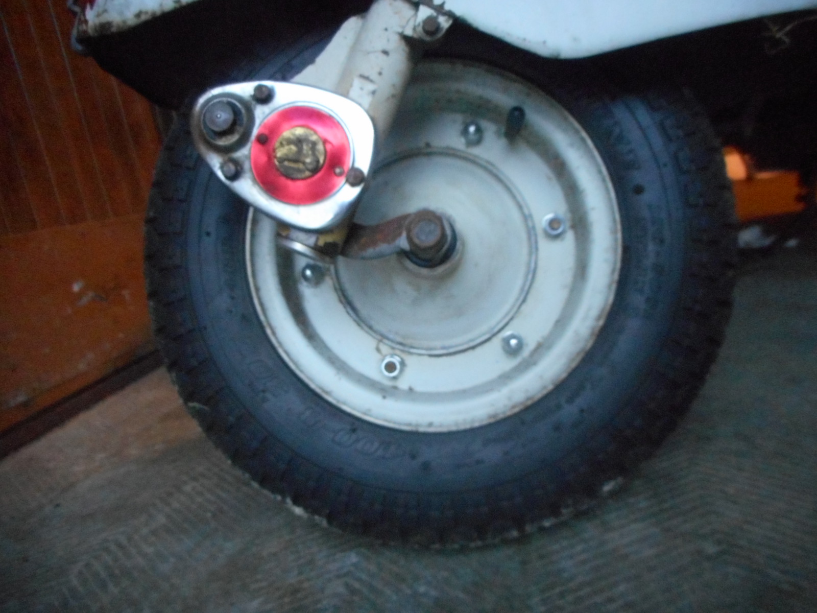

Re: Correspondance des dimensions des pneus anciens et actue
Et oui pas terrible au niveau esthétique, avec du 3.50 X 8 à l'AV du S57B...

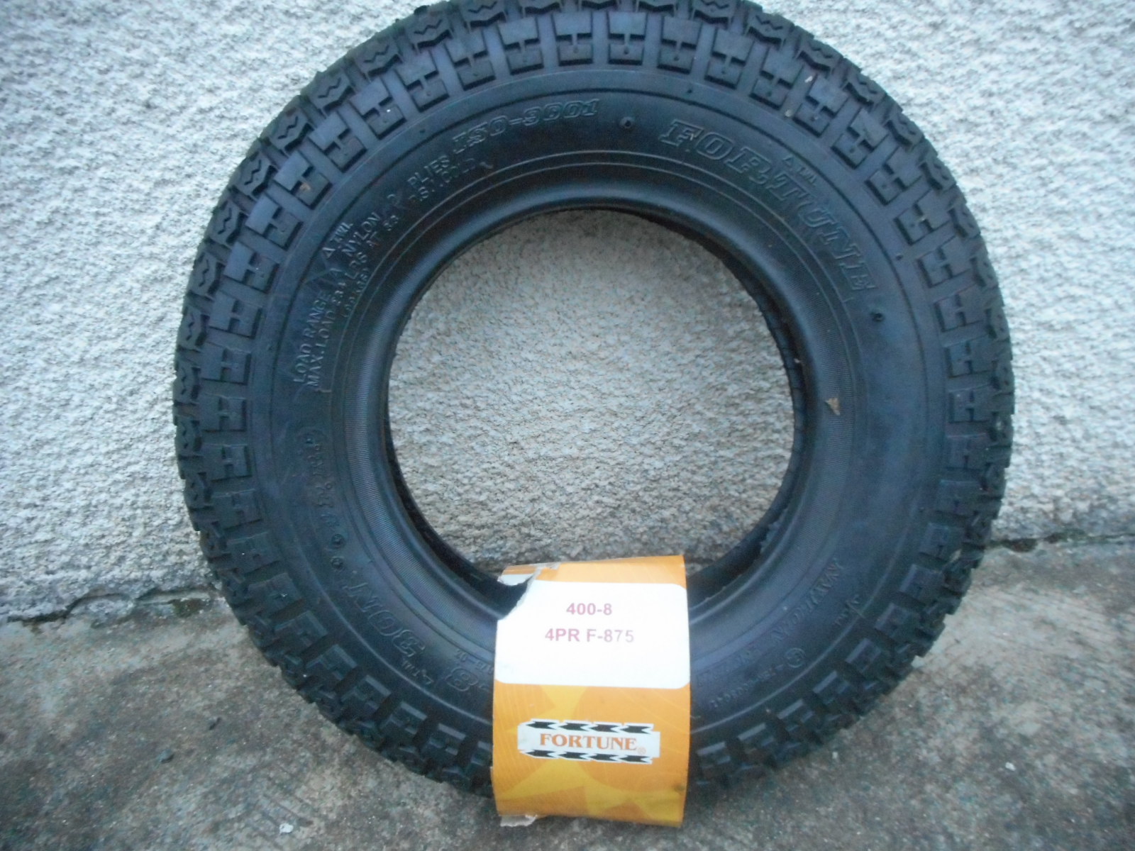

salut y'a les " fortuna" qui sont vendus par chambrier a 20 euros piéce bon c'est des premiers prix et au ils sont un petit peu moins épais que des conti , des mitas ou d'autre mais c'est pas pelures d'oignons non plus je me doute bien que vous allez me dire que c'est de la merde perso j'en ai équipé quelques scoots a 2kg et au roulage j'ai rien remarqué de dangereux en vérité je pense qu'il n'y a pas de mauvais pneus pour rouler a 60, enfin vaste débat.

Sur ma brouette j ai le même pneumatique :=): :=):

Personnellement (mais c'est dû aux frais de port vers la Belgique!), ça me coûte moins cher d'acheter du Conti à 28,10€ frais d'envoi compris par 2 pièces que des Fortune à 25€ plus port!
En France, ils sont à 29,10€
