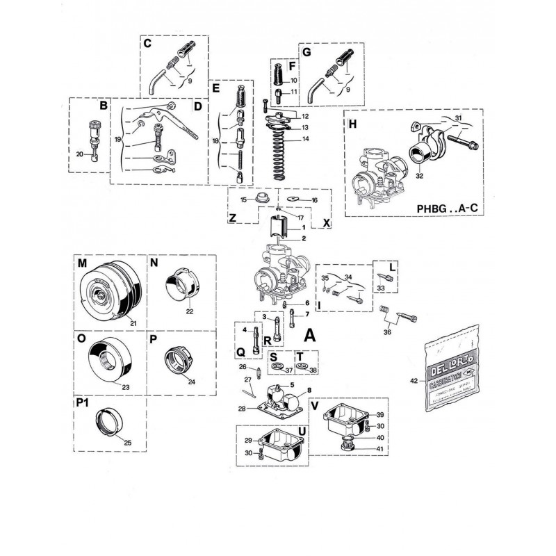

sinon je m'interroge sur le numéro 19 case D de cet éclaté
ça ressemble furieusement au système sur l'acma
je ne sais pas si c'est un accessoire ? si ça se trouve quelque part...
sinon pour le diamètre 19 ou 20 à votre avis ?
bon week end polaire en perspective
Messages : 2214
Re: acma et carburateur moderne....
la piéce 19 sur ton éclaté est l'option du starter a levier pour phbg enfin rien a avoir avec un quelconque systéme de tirage des gaz via une potence pour la taille du carbu c'est 19 voir 19.5 ( c'est kifkif) ou 21 le 19 est largement suffisant quand au carbu de pk c'est sur que le tirage des gaz est idéal et je sais que c'est un trés bon carbu aussi a guillotine il me semble je ne le connais pas trop mais y'a pas de raison que ça ne colle pas.
