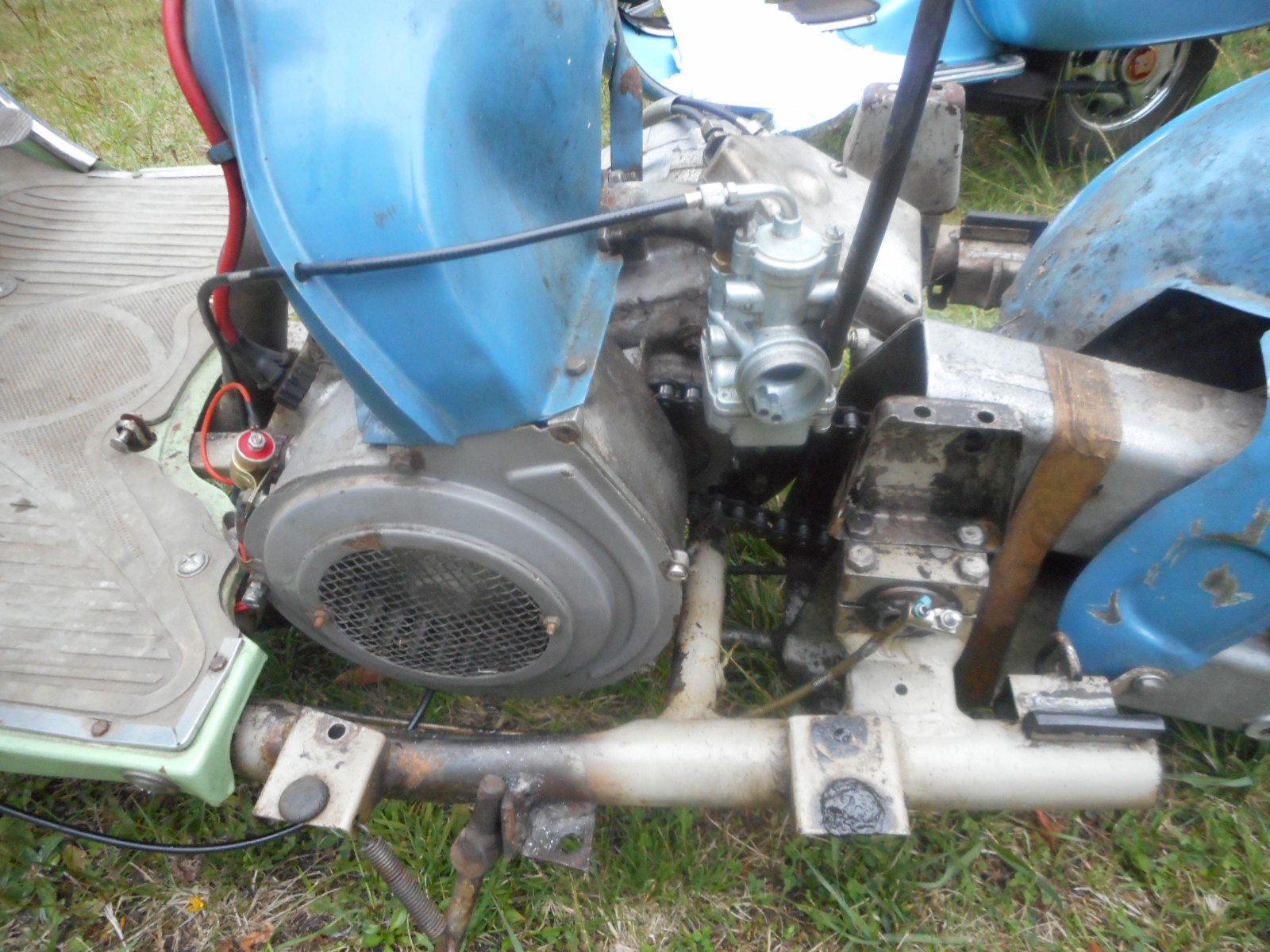

Salut mettre un dellorto 19 phbg modèle as montage rigide sans difficultés 2 coudes 90 pour starter et gaz le câble gaz étant serti des deux côtés c est galère a régler avec la bonne longueur de gaine éventuellement mettre une poignée a tirage rapide diamètre 22 pour le gicleur ca se joue autour de 75 mais comme chaque moteur. Réagi differemment a la carburation la pas de secrets faire des essais routiers avec différents gicleurs pas besoin de filtre a air car y a pas la place

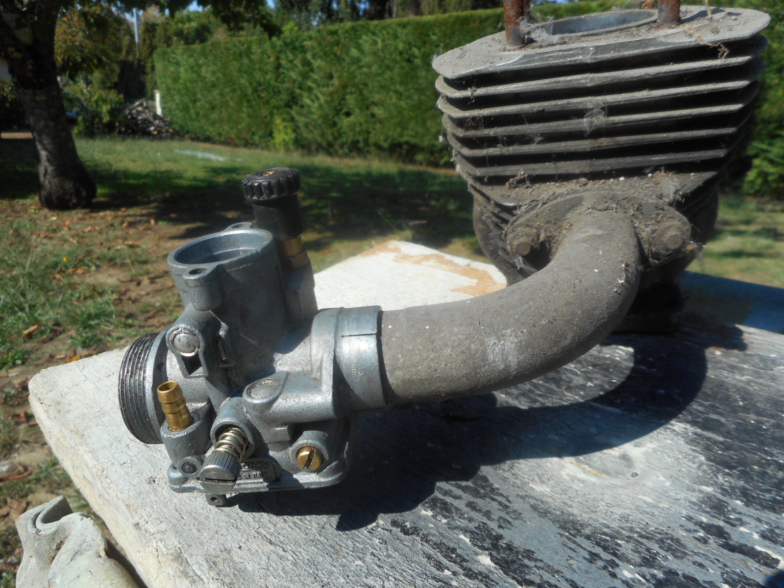

Toujour pas bien compris : le modèle pghb me renvoie systématiquement sur un modèle à jonction souple (bague caoutchouc)
Le modèle rigide est il directement au bon alésage (25,4 je crois) ou faut il réaliser une bague d'adaptation ? Si c'est un bague c'est facile mais si il faut réaléser l'accouplement du carbu ça va être complexe.
Peux tu nous faire un photo de ton montage vu du côté pipe ?

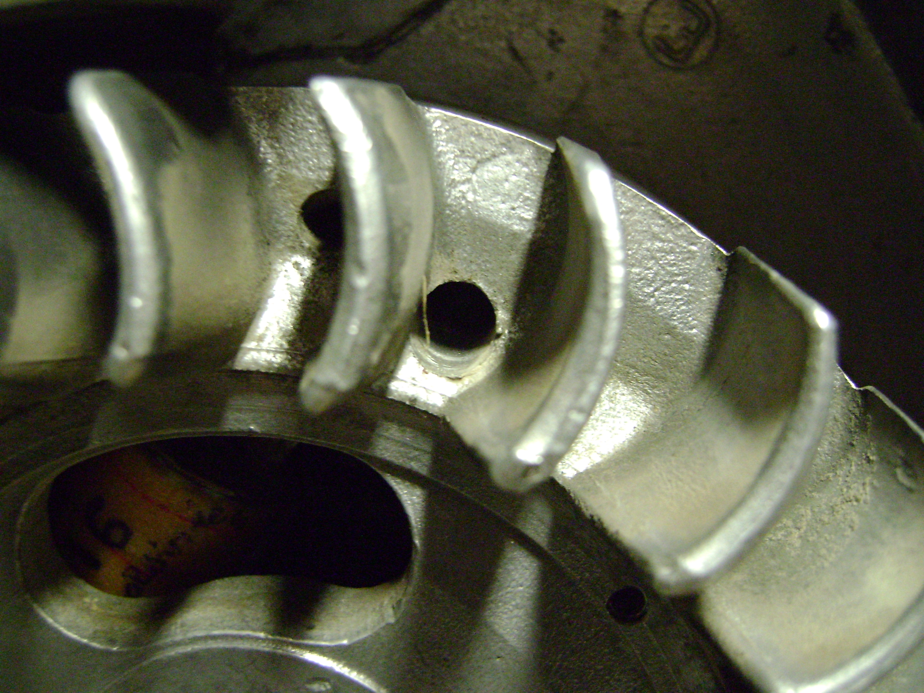

Une autre question con: mon volant s'est dévissé pendant mes essais : comment fait on pour le bloquer : je ne sais pas comment tenir le volant et je n'ai pas envie de casser les ailettes : y a t'il une astuce pour arriver à bloquer le volant pendant qu'on vis la vis centrale ?
Sur ma D45 je peux utiliser un serre volant mais là c'est impossible à cause de l'écope en alu : si tu as une astuce...

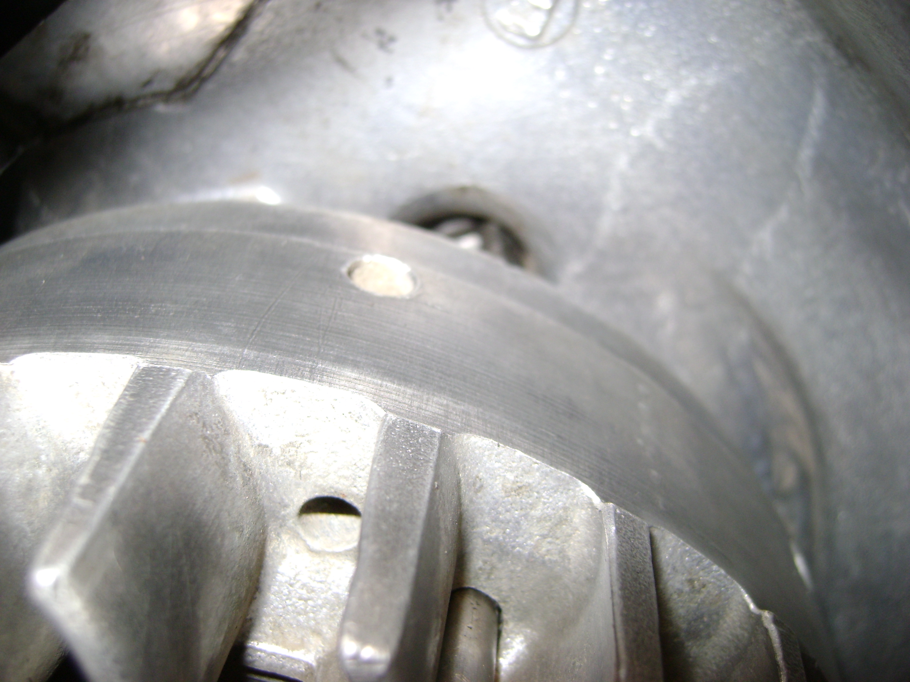

Salut, oui tu enlèves la tôle de conduite d'air forcée qui coiffe le cyclindre, tu observes le volant qui tourne par dessus et en le faisant tourner tu verras sur le volant des orifices. Tu pourras y coincer un tournevis qui viendra ainsi prendre apuis sur le carter qui entoure ce volant. Cela te permet de bloquer ton volant. Attention tout de mème à ne pas trop forcer.Lataupe63 a écrit : y a t'il une astuce pour arriver à bloquer le volant pendant qu'on vis la vis centrale ?

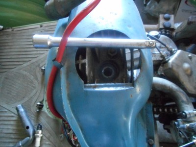

Super Merci Zebulon: j'ai utilisé ces trous sur la périphérie pour dévisser le volant effectivement mais j'ai peur d'abimer le cache en alu
Pour le remontage (serrage) j'ai utilisé les trous plus gros sur la face avant qui servent normalement à passer la lame du tournevis pour régler le plateau d'allumage: j'ai mis un chasse goupille qui a exactement le bon diamètre et qui vient prendre appui sur le montant du cadre protégé par un bon chiffon: mais bon je n'ai pas trop osé forcer car c'est pas très "mécanique" comme approche

salut pour le montage rigide rien de compliqué les partie male et femelle s'emboitent parfaitement, les phbg 19 montage rigide ne sont pas rares aller sur google et taper " dellorto phbg montage rigide" pour bloquer l'ecrou central du rotor je dévisse la bougie et j'introduis par le ^puit de bougie une rallonge de cliquet que je positionne légérement en biais de façon a ce qu'elle vienne bloquer le piston a un certain moment sinon l'autre solution consiste a enlever le cache antipluie et par une des fenétre du rotor placer une lame de tournevis qui prendra appui sur la bobine a droite du condo j'applique une de ces deux méthode depuis plusieurs années sans problémes il est conseillé de mettre une goutte de frein filet sur le filetage de l'écrou rotor sans avoir oublié bien sur la grosse rondelle grower ( en bon état)

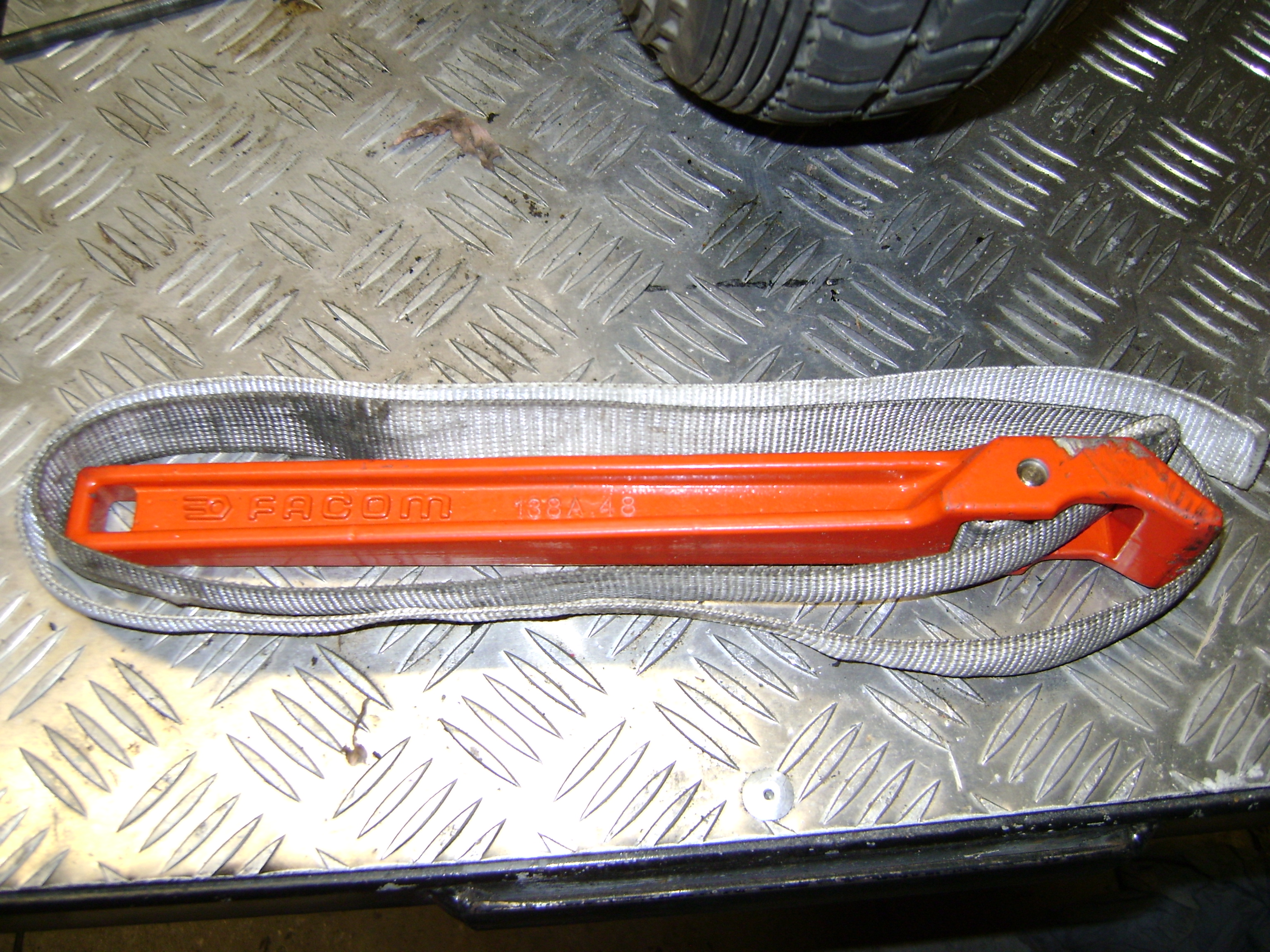

Il est possible de sortir le volant magnétique quand le moteur est en place, il faut essayer différentes positions, mais ça passe... Ou ton cadre a un problème !Lataupe63 a écrit : Maintenant que le moteur est dans le cadre, il m'est impossible de retirer le volant pour mettre du frein filet car le volant vient buter sur le cadre
Re: carburateur

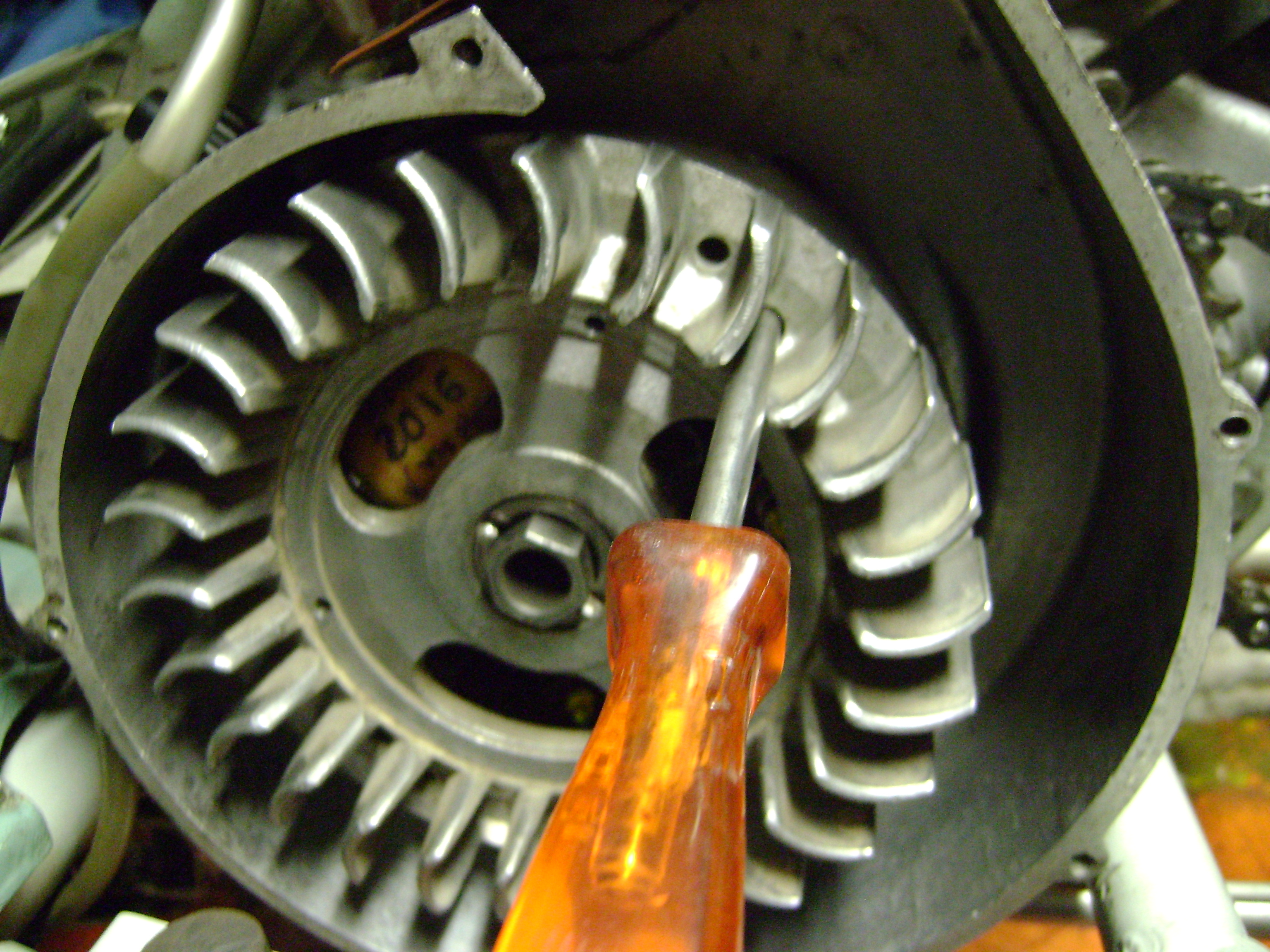

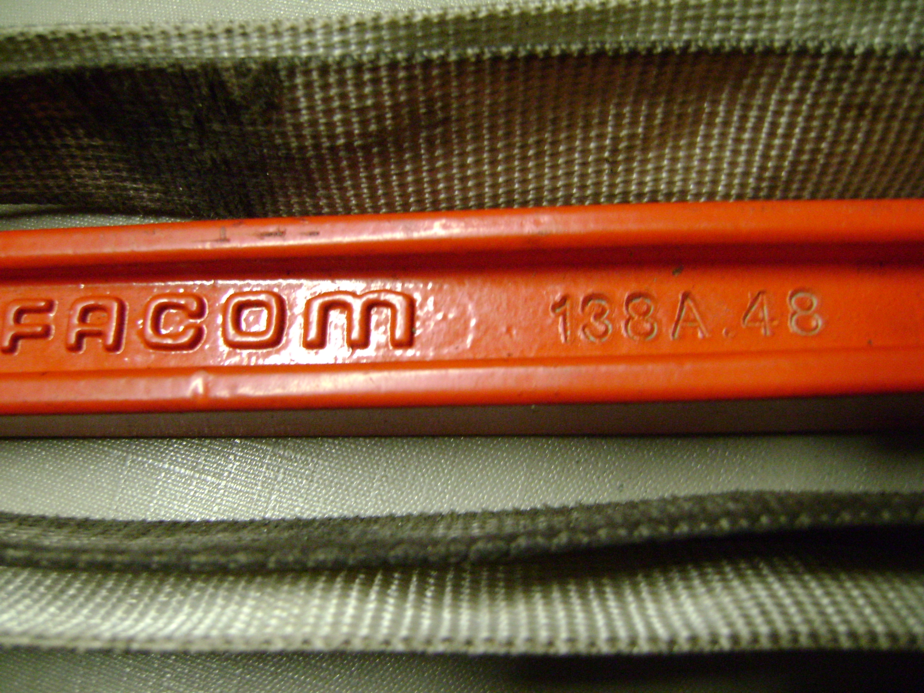

Sur les dernières séries, il y a un orifice à côté des trous d’équilibrage => y mettre un tournevis et le pousser en buté sur une des têtes de vis de fixation du statorLataupe63 a écrit : comment fait on pour le bloquer : je ne sais pas comment tenir le volant et je n'ai pas envie de casser les ailettes : y a t'il une astuce pour arriver à bloquer le volant pendant qu'on vis la vis centrale ?

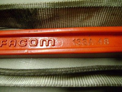

Sur les premières séries, démonter la volute et passer la clef à sangle
