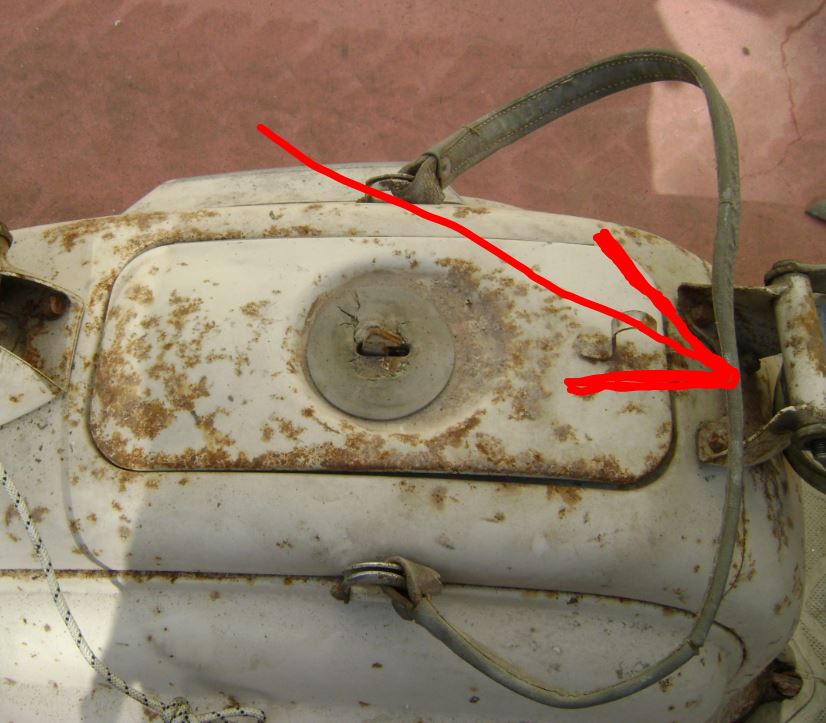

With th holder i mean a stick that holds the cover in " up-position" to work on the engine maybe..

To maintien the cover in up-position, use the strap, which you can stretch out at the hook : See the attached photos

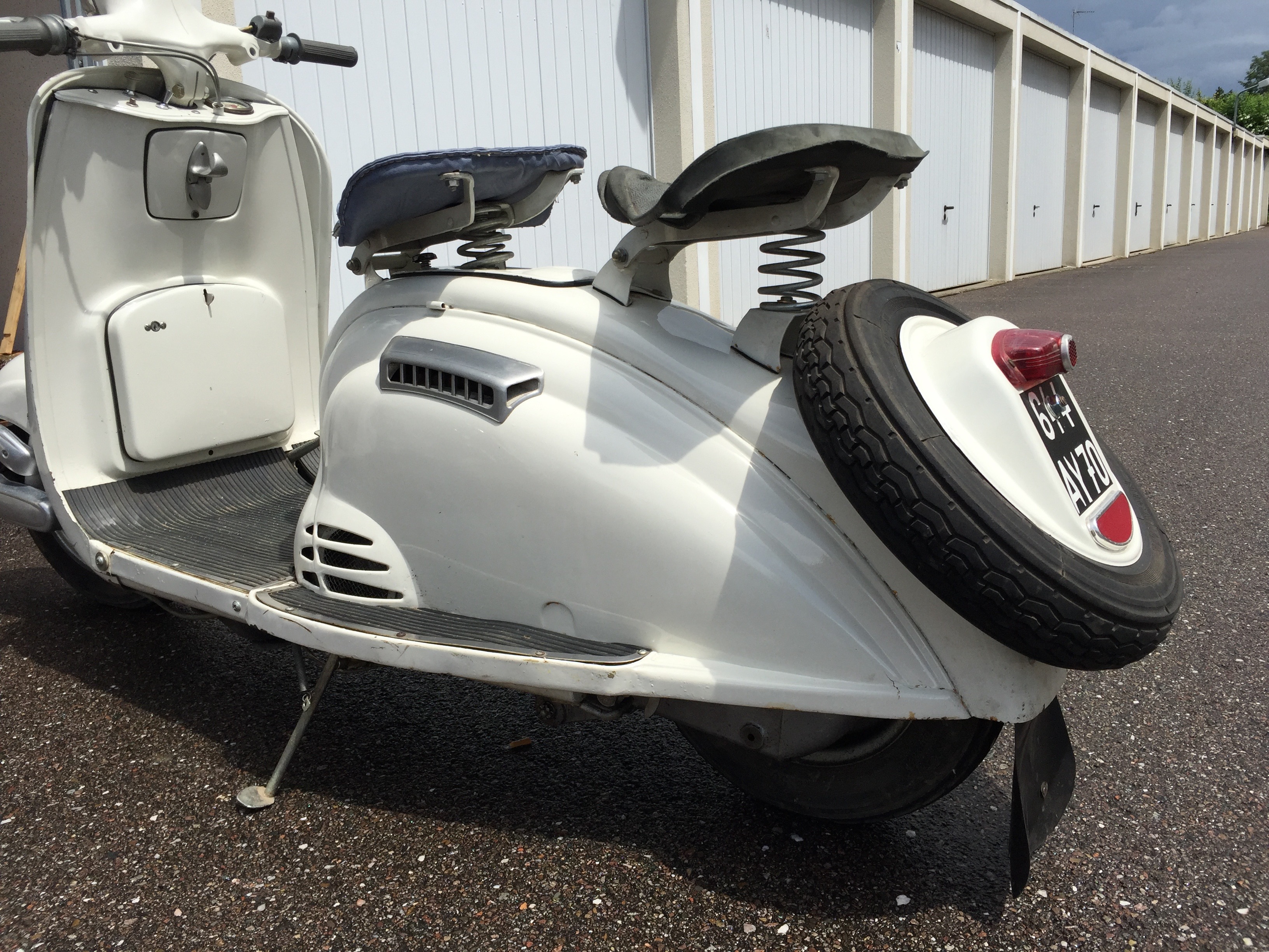

Here are some photos.
Re: Many Questions
As far as I can see on your pictures, your scooter is a Peugeot S57C.

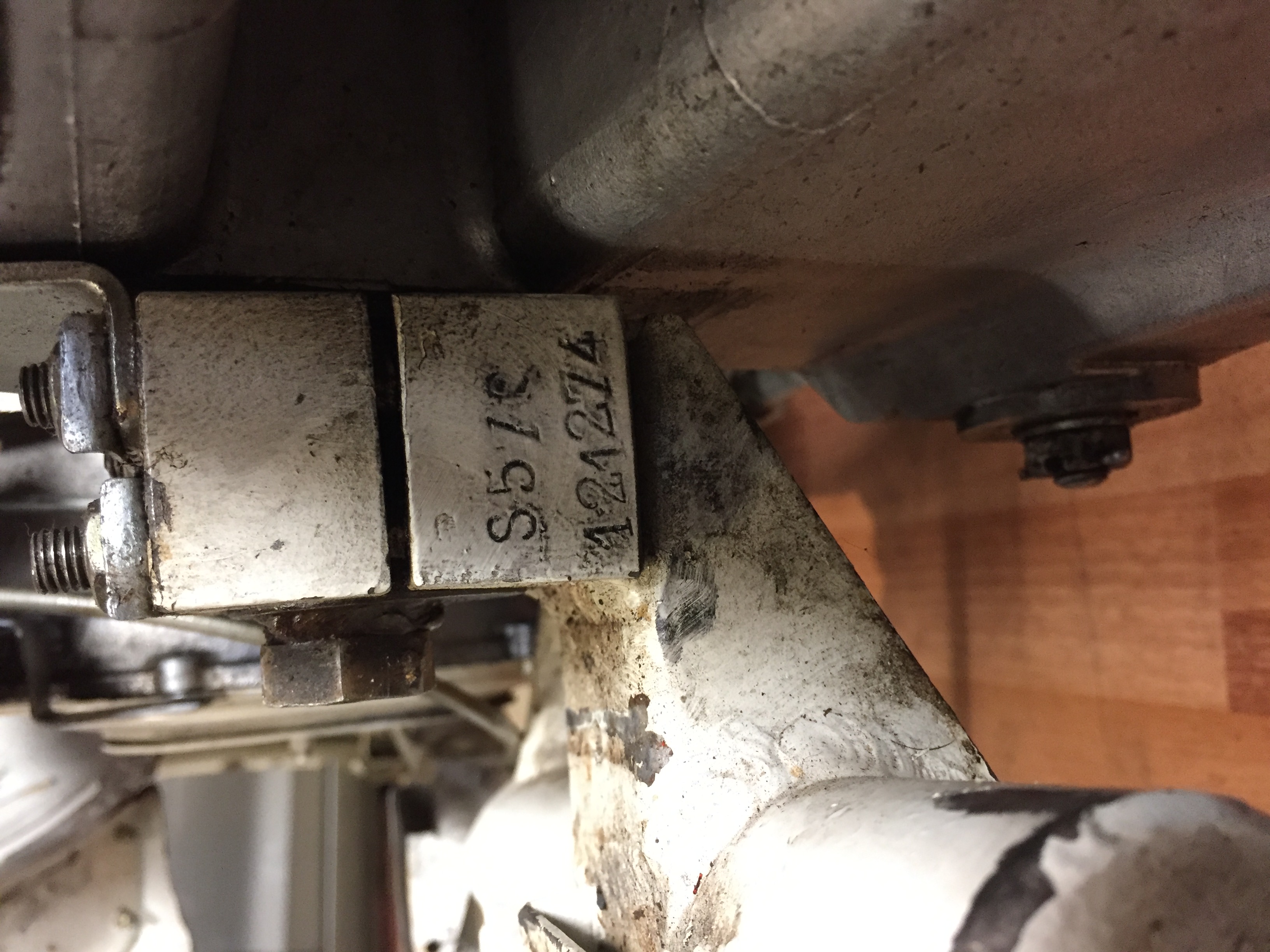

The type and the serial number are carved on the steel frame (see attached), in the glove compartment/the toolbox. Is the same thing written everywhere ?
The guy who made the manufacturer's data plate may have made a mistake and he may have replaced 5 by S ?
Wie es auf deine Fotos erscheint, ist dein Motoroller ein Peugeot S57.
Die Art und die Fahrzeugnummer wurden auf dem Fahrwerk (siehe Foto), in dem Handschuhfach / Werkzeugkasten geprägt / eingeprägt. Sind die Kennzeichnen überall die selben ?
Die Person, die sich um das Fabrikschild gekümmert hat, hätte sich irren können und vielleicht 5 gegen S tauschen können, oder ?

I think there is something wrong...
The number of the steel frame and engine is the same, but in the toolbox is an other type and number?!
Re: Many Questions
you'll have to change the manufacturer's data plate !
112442 is not compatible with S57C
