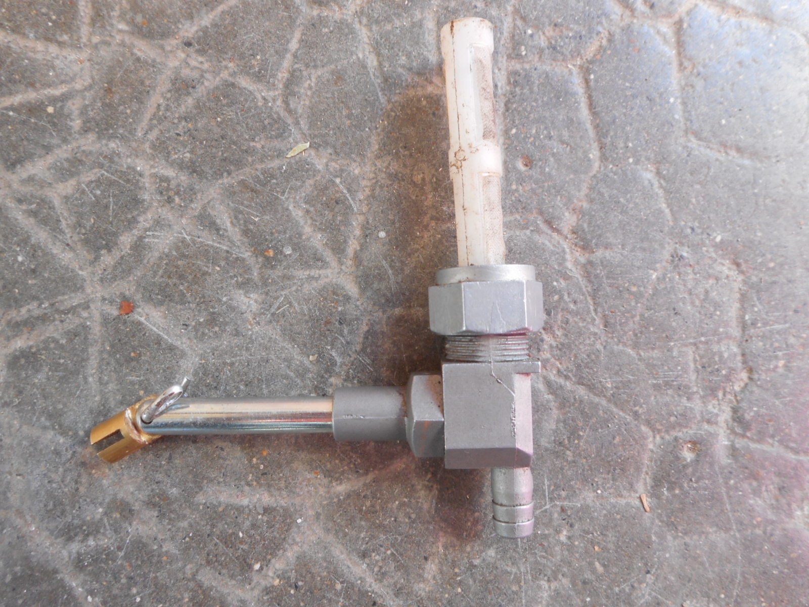

voila le robinet en question en vente chez casalambretta ou sur ebay faut juste adapter la tige de commande mais c'est pas méchant.

merci pour l'info, je l'avais bien vu, mais avec cette tige, je n'avais pas pigé qu'il était "modifiable".

salut oui c'est un robinet pour les derniers modéles de ld avec une sortie horizontale car la durite passait devant mais c'est pareil que pour les autres pour les rendre non fuyards c'est quasi mission impossible.

merci Marty, je fais le point sur le sujet et reviens vers toi.... en tout cas, je pense que le fait de "faire le tour" est une "bonne solution" ; il à l'air plutôt beau ton robinet !
pour Mc Douve, stp (merci pour l'info...), mais : est-ce que ça veut dire que tous les LD qui circulent, ont soit, un robinet comme celui de remplacement proposé par "toi" juste avant ou alors que les robinets qui fuient déversent le carburant dans la cuve ou à l'extérieur ???? putain, c'est pas bon ou dangereux !
si tu peux me dire qu'elle est "la bonne solution" stp. même question à Marty et bien sûr à ceux qui suivent le post, histoire de me faire une opinion.

ils ne vont pas perdre 1 litre tout les jours mais ils vont suinter de temps en temps tu peux tomber sur un origine qui ne fuira pas a condition bien sur de l'avoir nettoyé dans tout les coins et d'avoir installé un joint neuf adapté, souvent c'est la position fermée qui pose probléme comme en plus en aval le carbu lui aussi n'est jamais etanche tu te retrouves avec une fuite au niveau du corps du robinet et en plus une fuite carbu avec au bout de quelques jours une belle flaque bien grasse de mélange au sol avec la repro plus aucun soucis.

merci pour les infos...
je vais regarder cela de près et trouver la raison, au moins la comprendre s'il est impossible de résoudre le pb.
et mettre un "repro" pour commencer...
