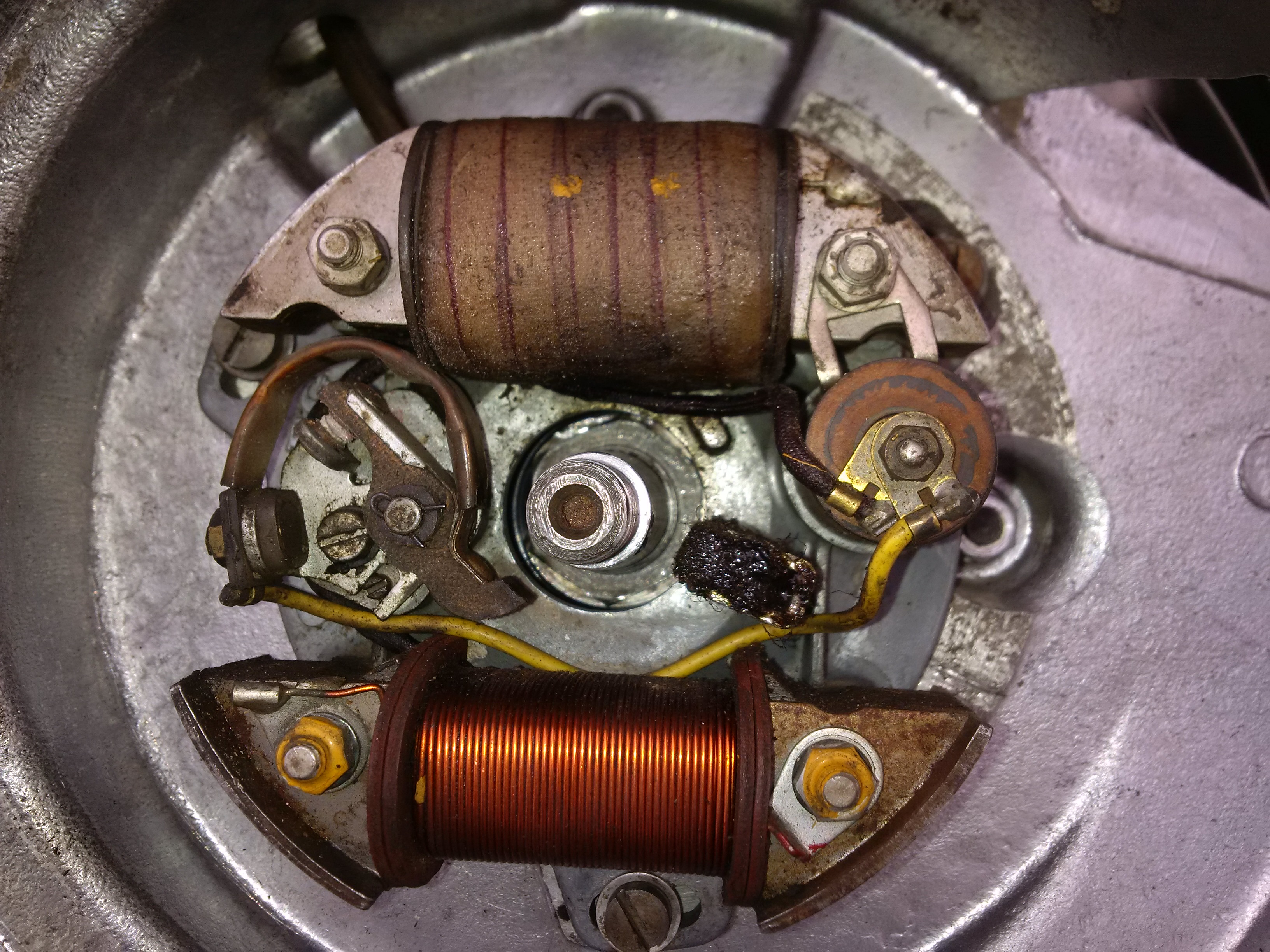

Pour la partie 'allumage, elle est revue à un détail près ; où trouver des vis platinées pour ABG ? -Rotation anti-horaire-

salut le rupteur c'est le meme que sur les ld sur lbc y'a un gars qui en vend un neuf d'origine a 40 euros ( c'est le prix) sinon y'a un dénommé pilatte qui les reconditionne en changeant les grains 10 euros + port pour l'adresse voir sur le forum lambretta, pour le moteur t'as ouvert complétement ou t'as juste fait l'embrayage?

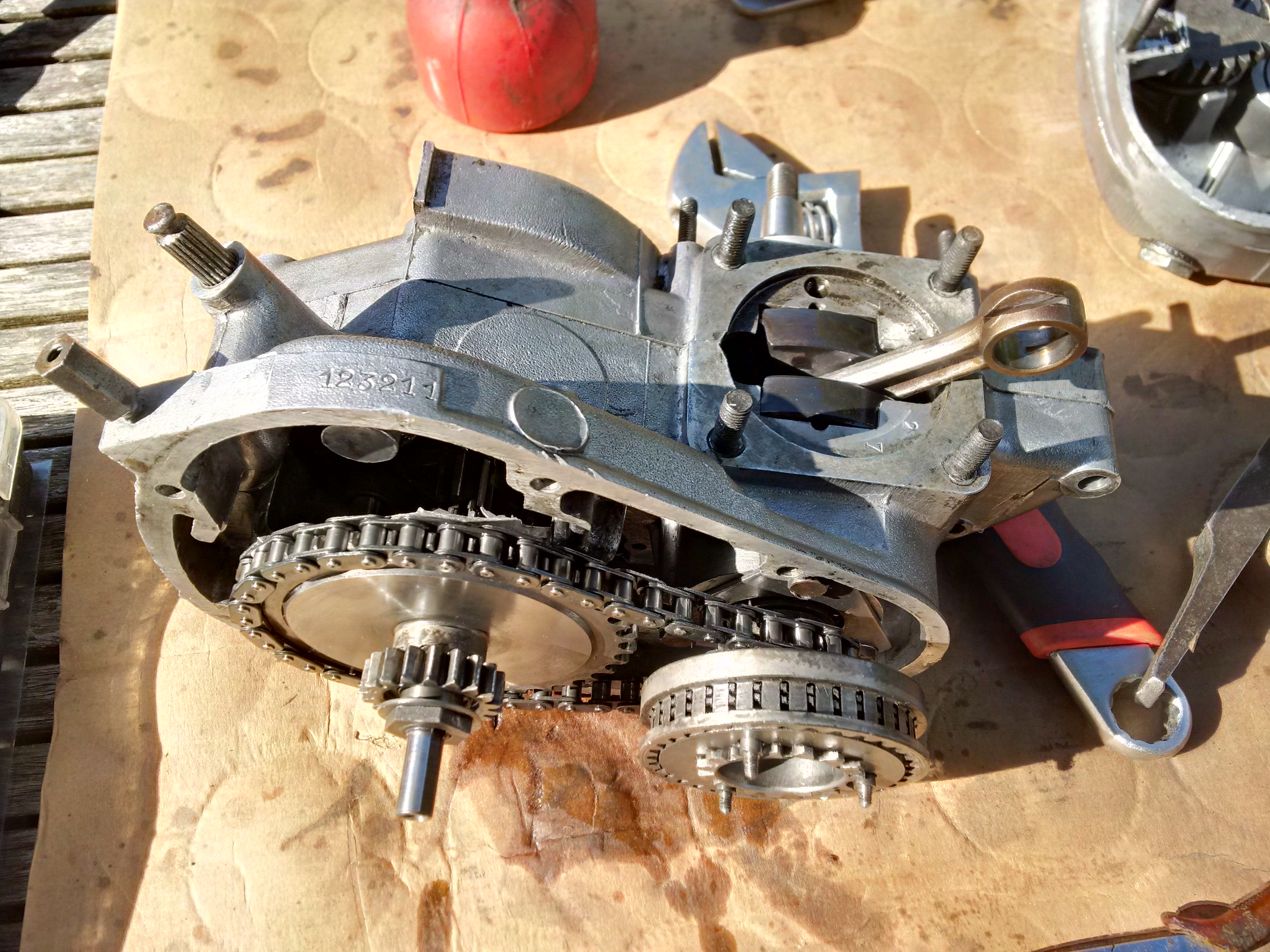

Moteur ouvert complètement - gros nettoyage - intérieur et ext. -je suis plutôt du genre a faire plus que nécessaire que moins...-
Remplacement des roulements et des 2 spis. (et joints de carters bien entendu).

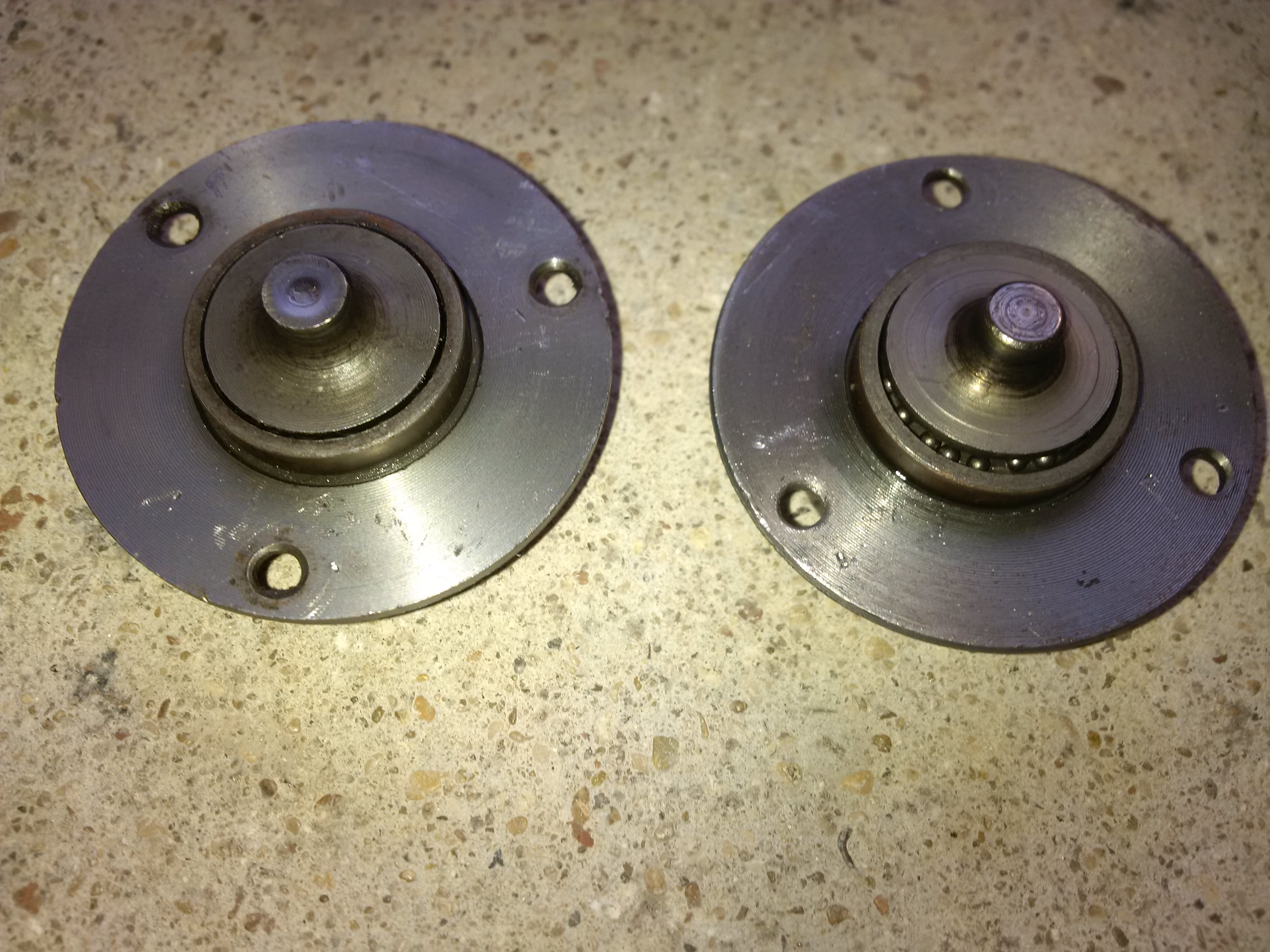

Contrôle du cylindre (qui est parfait) et remplacement des segments (qui n'étaient pas usés, mais comme le moteur était bloqué, j'ai fait un déglaçage et remplacé les segments.
L'embrayage était OK (usure des disques imperceptible), mais la butée à bille a dû manquer d'huile et gripper.... La commande de débrayage était usée comme jamais je n'ai vu !

Bon, ben pas de chance, le gars en question n'en a plus aucun...
Je vais voir pour faire regarnir les miennes.

c'est le dénommé "susuki" sur lbc sinon pillate fait du super boulot surtout que sur les rupteurs abg le toucheau ne bouge pas, regarder quand meme si le trou de la partie mobile n'est pas ovalisé ( rare) pour le moteur je dis respect

J'ai envoyé mes vis à M. PILATTE (celles du S55 aussi par la même occasion...)
