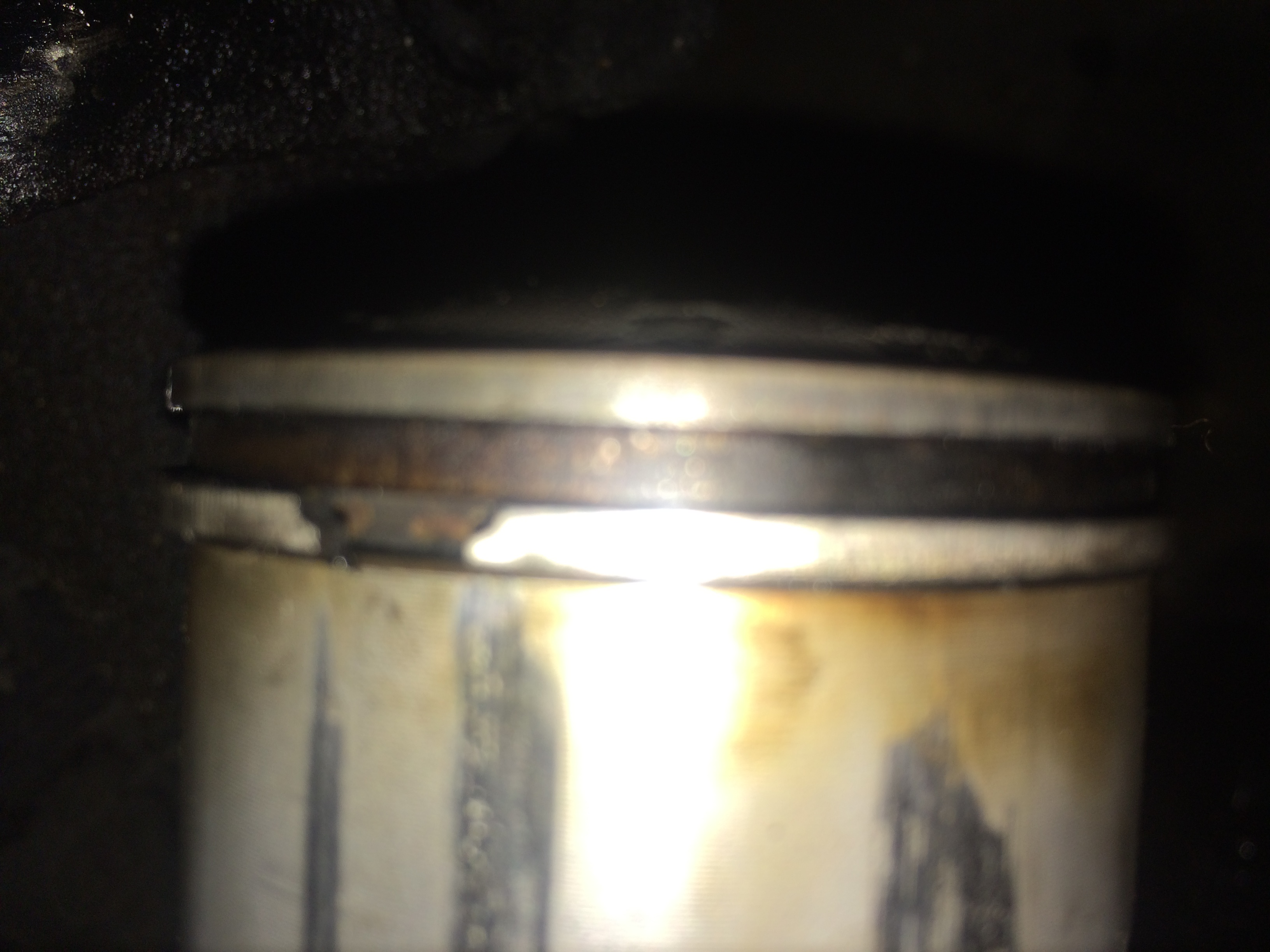

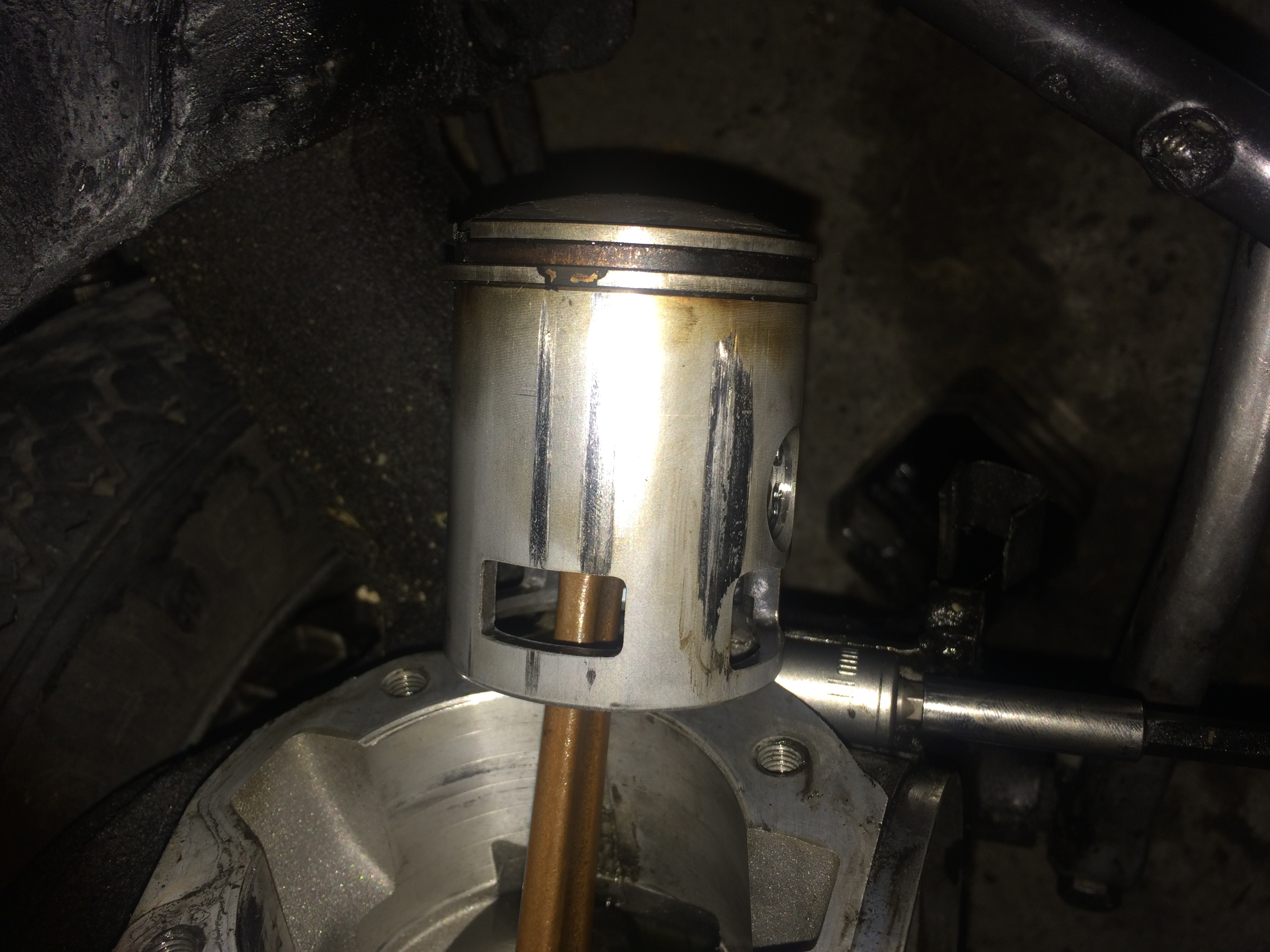

En photo ci dessus des photos du piston d'un px 125.
J'ai démonté culasse, cylindre pour accéder au piston.
Le cylindre et la culasse bien qu'ayant vécu semble correct. En revanche que penser du piston. Au vu des photos faut-il le changer ?
Note : je pense changer les segments ... t'en qu'à démonter autant le faire.

Le piston et les segments coûtent 50 euros
A ce prix il faut tout changer

...T'en qu'à faire => fait vérifier ton cylindre et passe à la côte supérieure si nécessaire...Pour repartir sur une bonne base... Après avoir contrôlé le bas moteur...

Lpbem1 a écrit : En photo ci dessus des photos du piston d'un px 125.
ça serait surtout pas mal de comprendre pourquoi le moteur a serré (défaut de lubrification, prise d'air, ...? ) si tu veux pas que ça recommence
Quelle gueule a l'intérieur du cylindre ?
S'il n'est pas très marqué : un coup de honoir et piston/segments neufs (avec vérif du jeu à la coupe !)
Vérifie aussi que la jonction culasse/cylindre est bien plane et propre
Et remontage avec serrage au couple, et un soupçon de "Dirko HT" entre culasse et cylindre.
PS : sur les photos ton segment est mal positionné; l'encoche doit être calée sur le téton dans la gorge du piston
