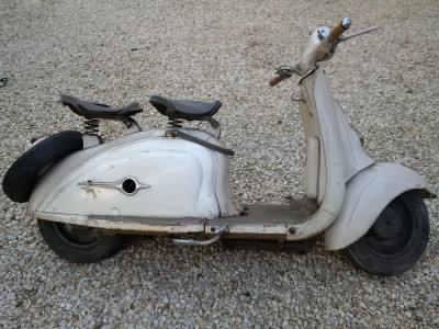

J'ai enfin trouvé mon S57 C
Je cherche quelques pièces :
-bouton et commande de Robinet d'essence
-Platine sous le ressort de selle pilote (entre la selle et la carrosserie)
Je n'ai pas encore fait le tour... mais si l'un de vous a ça...
