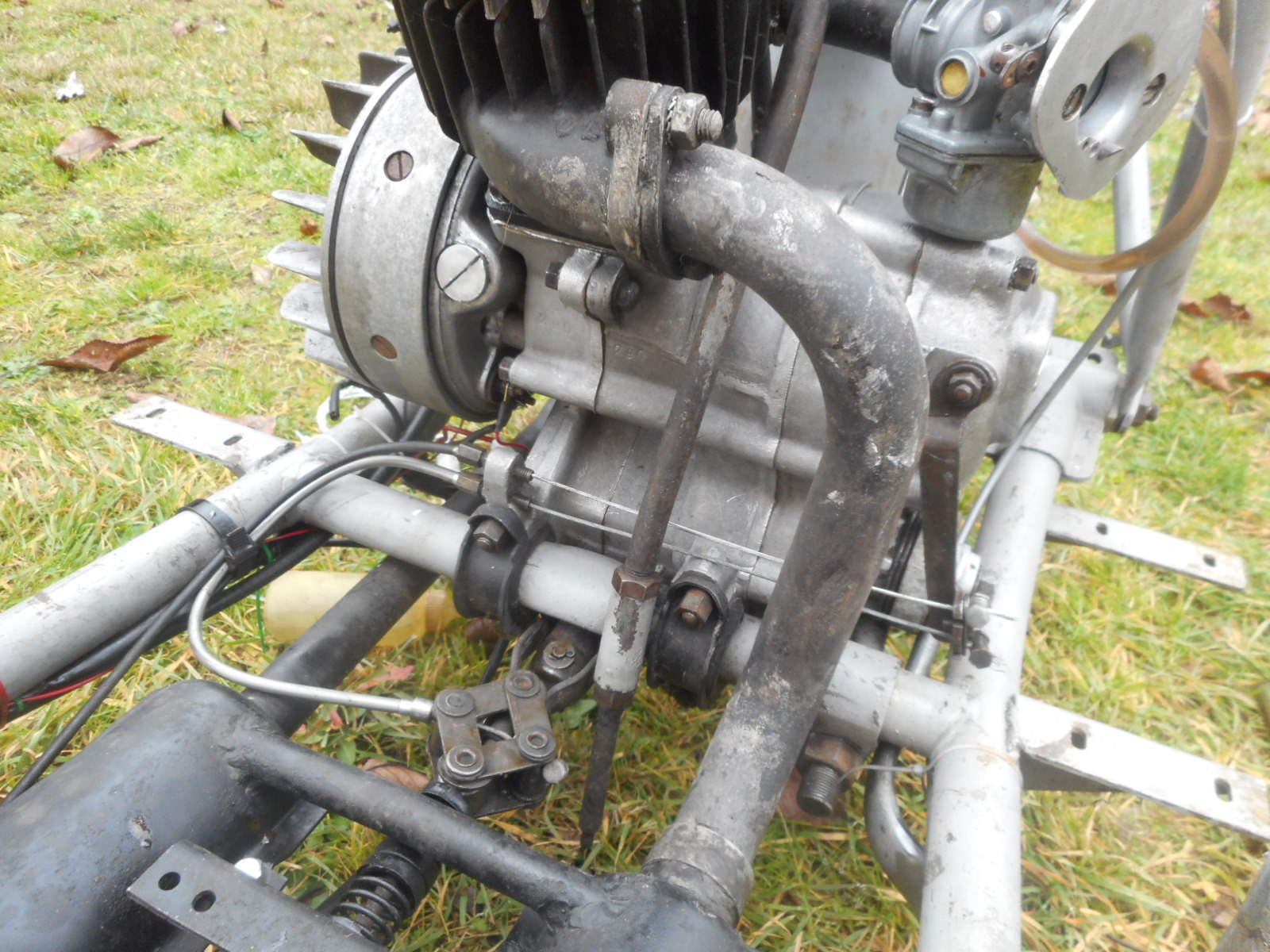

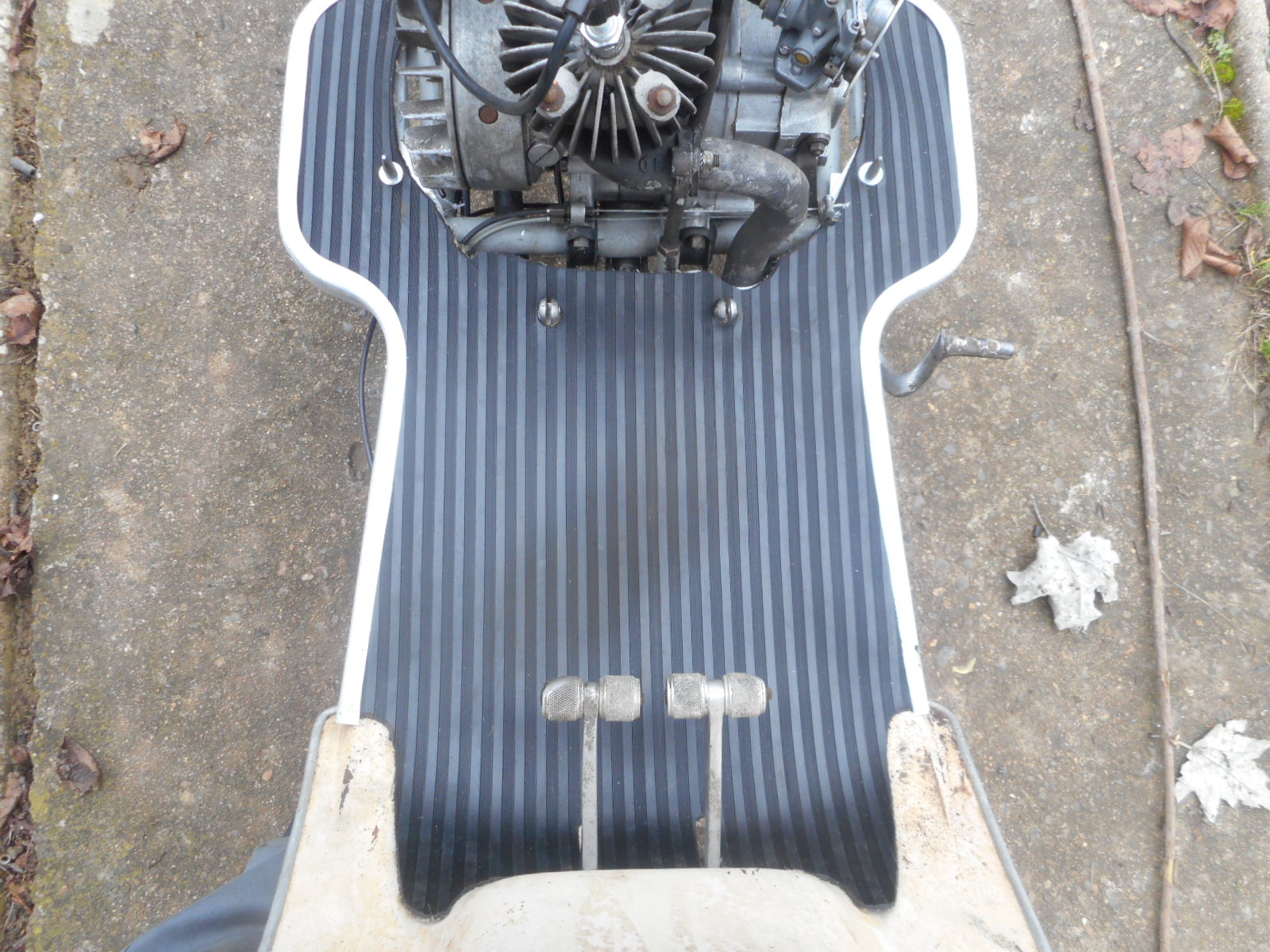

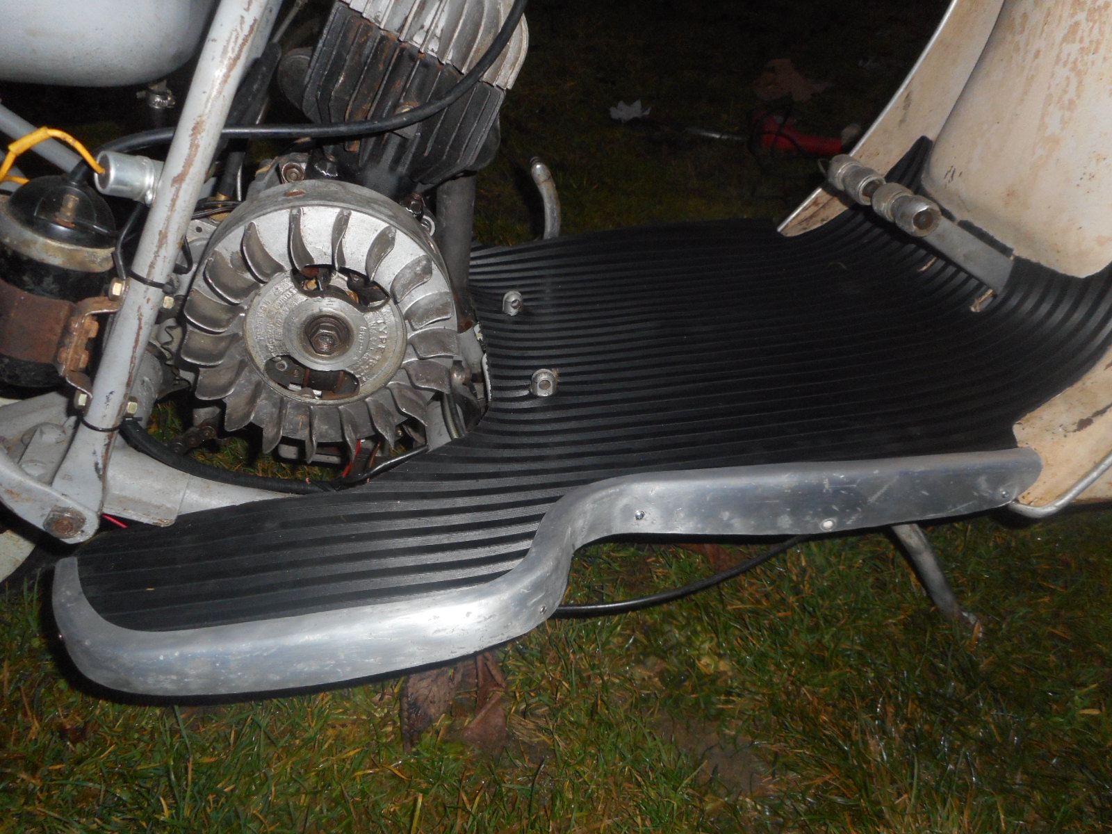

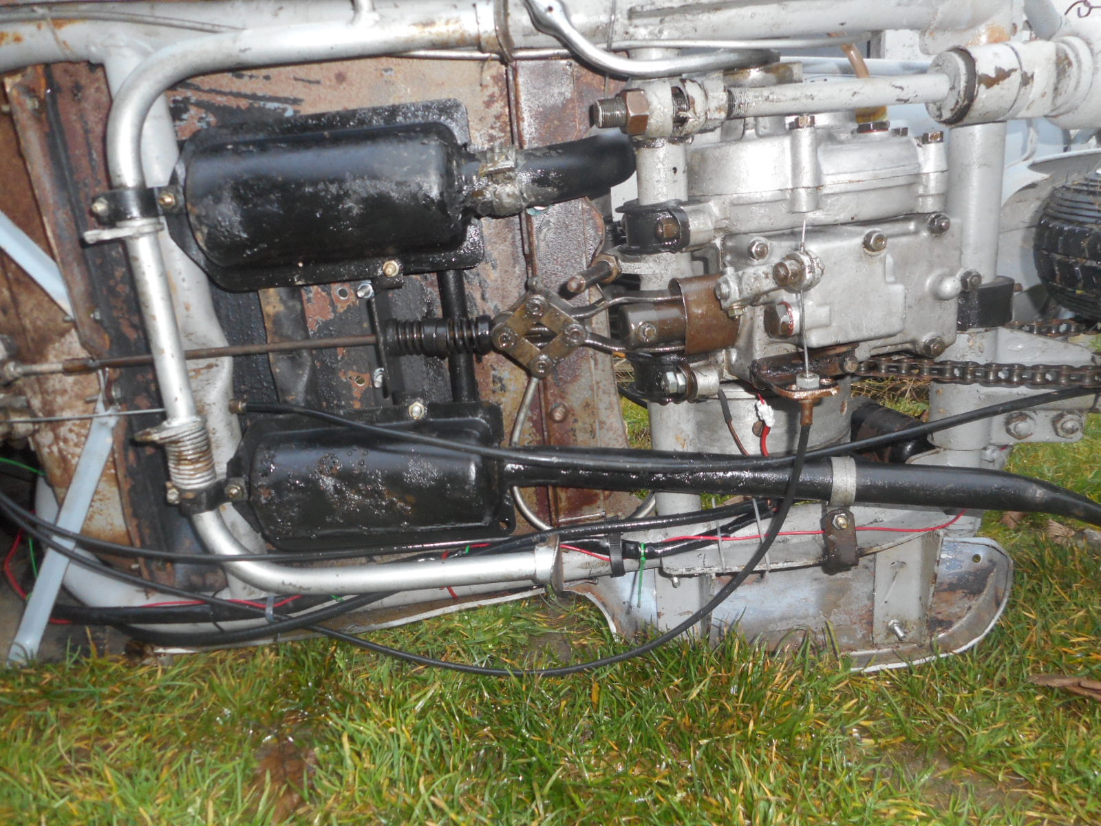

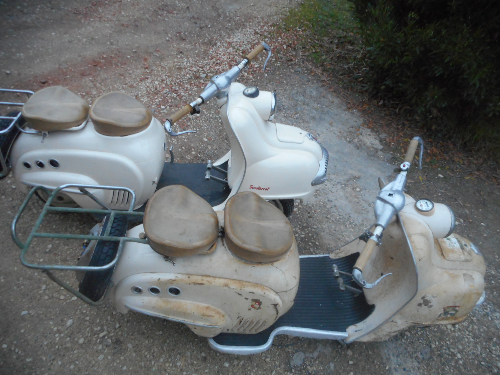

salut retour du scooterrot qui était en standby depuis plusieurs mois pour le terminer pour début janvier donc le cable de compteur refait a repris sa place, paufinage au niveau de l'échappement qui fuyait a la sortie cylindre et a la jonction avec la marmite bon j'ai repris ma vieille méthode tresse pour insert+mastic échappement a priori plus de fuites c'est plus sympa car mettre du noir gras partout c'est pas top, remise en place du plancher et la ça a été la galére car pratiquement aucun trou ne correspondait toujours 5mm a droite ou a gauche ou devant ou derriére c'est comme les meubles ikéa ça accepte pas les démontages remontages mais bon avec quelques coups de disqueuses en frappe chirurgical et creation de nouveaux trous tout est rentré dans l'ordre et enfin découpe du tapis avec pose des bordures en profilé
alu deja ça a plus de gueule
Messages : 2187
Re: Le Cheval de Clint est arrivé, Un Scooterrot...
des photos de jour le rendu est meilleur.
Messages : 2187
clap de fin l'engin est pret a prendre la route maintenant on va s'attaquer a son frére jumeau
