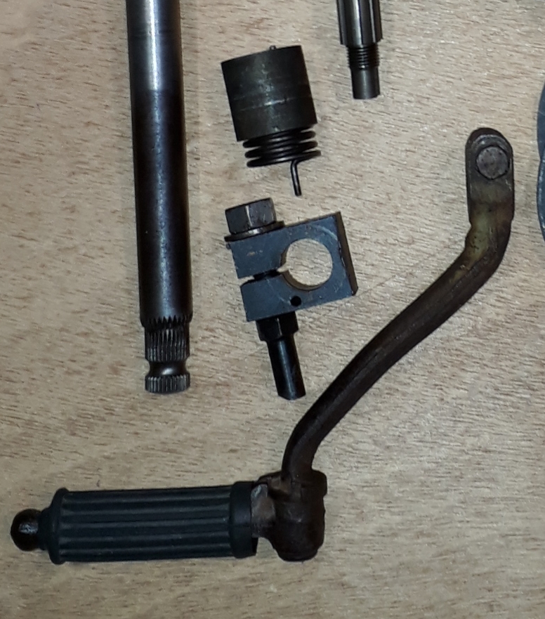

Oui, la restauration ne devrait pas être trop compliquée... Petite question au passage, je m'étonne du sens de course du kick, vers l'arrière! Si j'installe des marche-pieds alu comme il y en avait parfois, cela va venir taper?! Ou est-ce que les premiers modèles étaient montés comme tel avec marche-pieds en avant du kick ou encore marche-pieds moto simples? :|
Messages : 10098
Re: Bernardet Y52 1952.
Nan. Les marche pieds sont bien en ar du kick. ( faut bien que le passager mette ses arpions quelquepart) et ce ne sont pas ceux qui sont sur ton scoot.
Regarde sur differentes photos de scoots.

Les marche-pieds d'époque étaient montés plus en arrière, comme indiqué sur les docs que tu trouveras en téléchargement sur le site Bernardet.com
Le montage fait sur ce scooter est "maison" !

Merci pour l'info!
Oui oui je sais que ce ne sont pas les bons (en bois etc... Cela aurait été bien archaïque pour l'époque, alors que sur ma Terrot de 25, ils sont déjà en alu :lol: ), ce n'est pas ça que je voulais dire... C'était surtout si le positionnement avait toujours été derrière le kick :wink: Je vais essayer d'en retrouver des courts! :D

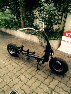

La suite, la restauration (en grosse part esthétique mais aussi technique sur ce qui peut globalement clocher...) :D
Sans la selle et le vilain feu Maly, c'est déjà mieux!
Le 125cc Ydral...
On effeuille :lol!:
Détail des suspensions à anneaux Neiman (et la patte soudée pour recevoir le contacteur de feu stop!)
Un chassis tortueux! :face:
Prochaine étape, gratter, gratter, gratter, peindre le chassis, et les "dessous" en général, revoir la mécanique et notamment système de kick et transmission... :D

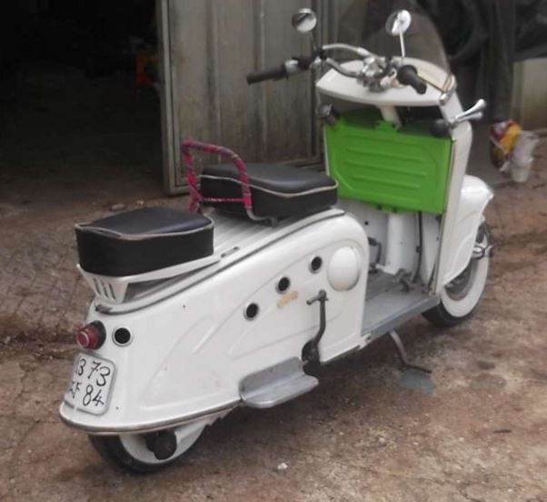

Ça peux aussi donner ... Ça !!! :cry:

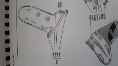

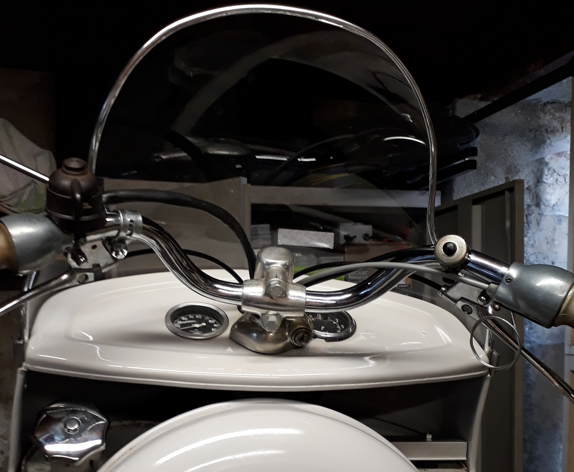

Enfin trouvé ce fichu feu "Pandore", le bougre, il porte bien son nom... :| Il est légèrement enfoncé mais ça devrait aller pour le redresser gentiment!
Du reste, quelques pièces en double, des baguettes que je n'avais pas, le porte-bagage également, et deux petits enjoliveurs qui me sont inconnus, ça vous parle?
Dernière modification par Babaji le 19 avr. 2020, 13:20, modifié 1 fois.

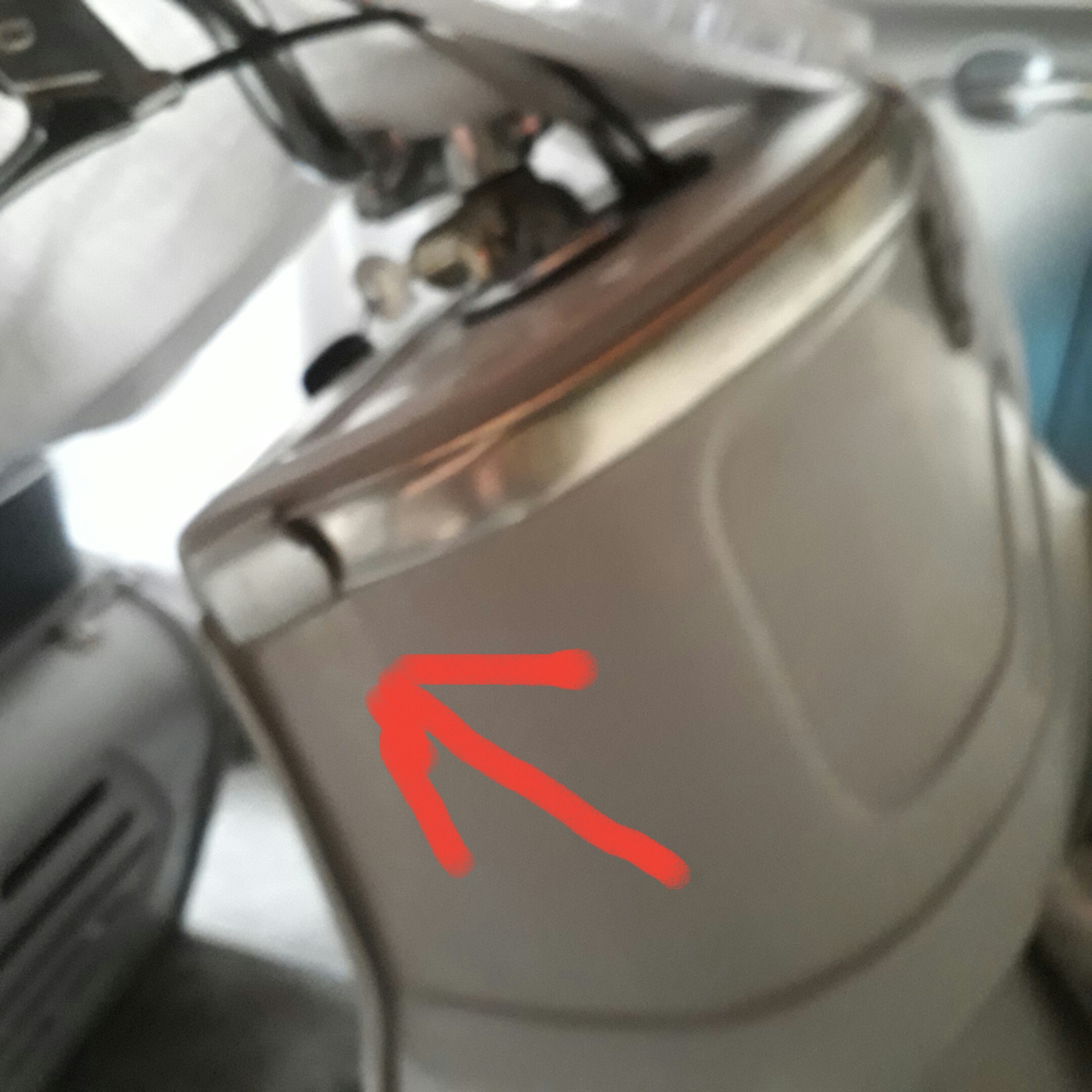

C'est pas ça ?
guepar
Messages : 342
Localisation : Antony
Message par guepar »
exact !
Ref 32408 et 32408
Coquilles de fixation de pare-brise avec entourage 32407 en 1954
page 39 et planche XXXII du catalogue des pièces détachées !
http://www.bernardet.com/association/as ... ation.html
Dernière modification par guepar le 06 juil. 2017, 19:44, modifié 1 fois.
Ici...
SCOOTER DE BREST !
Messages : 431
Pour les modeles 1954
Babaji
Messages : 48
Inscription : 30 mars 2008, 18:32
Localisation : St-Brieuc (Côtes d'Armor).
Message par Babaji »
Merci les gars! :D
Comme je ne compte pas mettre de pare-brise... Nous verrons si cela dépanne quelqu'un :)
Avec ou sans pare brise, c'est le prolongement de la baquette principale, si tu l'as.

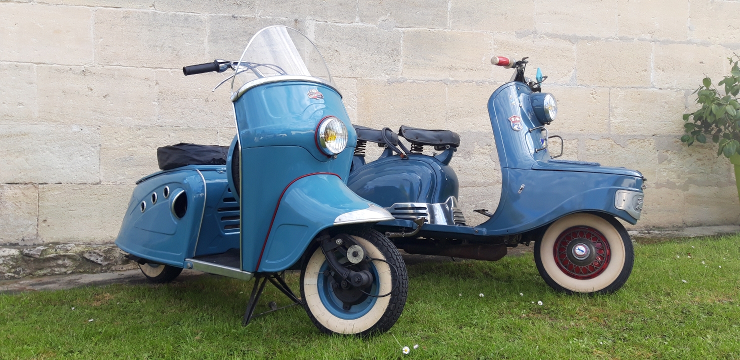

Forcément... le confinement profite au seul véhicule à restaurer présent là où je suis coincé (le reste est dans un autre bâtiment, alors ils patientent)! :mrgreen:
Après avoir fait quelques petits travaux sur ces copains/copines qui roulent déjà, je n'avais plus trop d'excuses pour ne pas m'y remettre... Je suis tellement lent qu'à chaque fois que je reviens sur le forum, les photos que j'ai posté précédemment disparaissent pour beaucoup :lol:
Je commence par rassurer les sccoteuristes... j'ai depuis longtemps laissé tomber la couleur blanche et verte pomme! Grâce à Jean-Do, j'ai la teinte adéquate pour le Nanar. Un bleu boingo (si je ne dis pas de bêtise) repéré sur des modèles dans leur jus comme ceux-ci, avec sellerie marron qui me plais bien aussi:

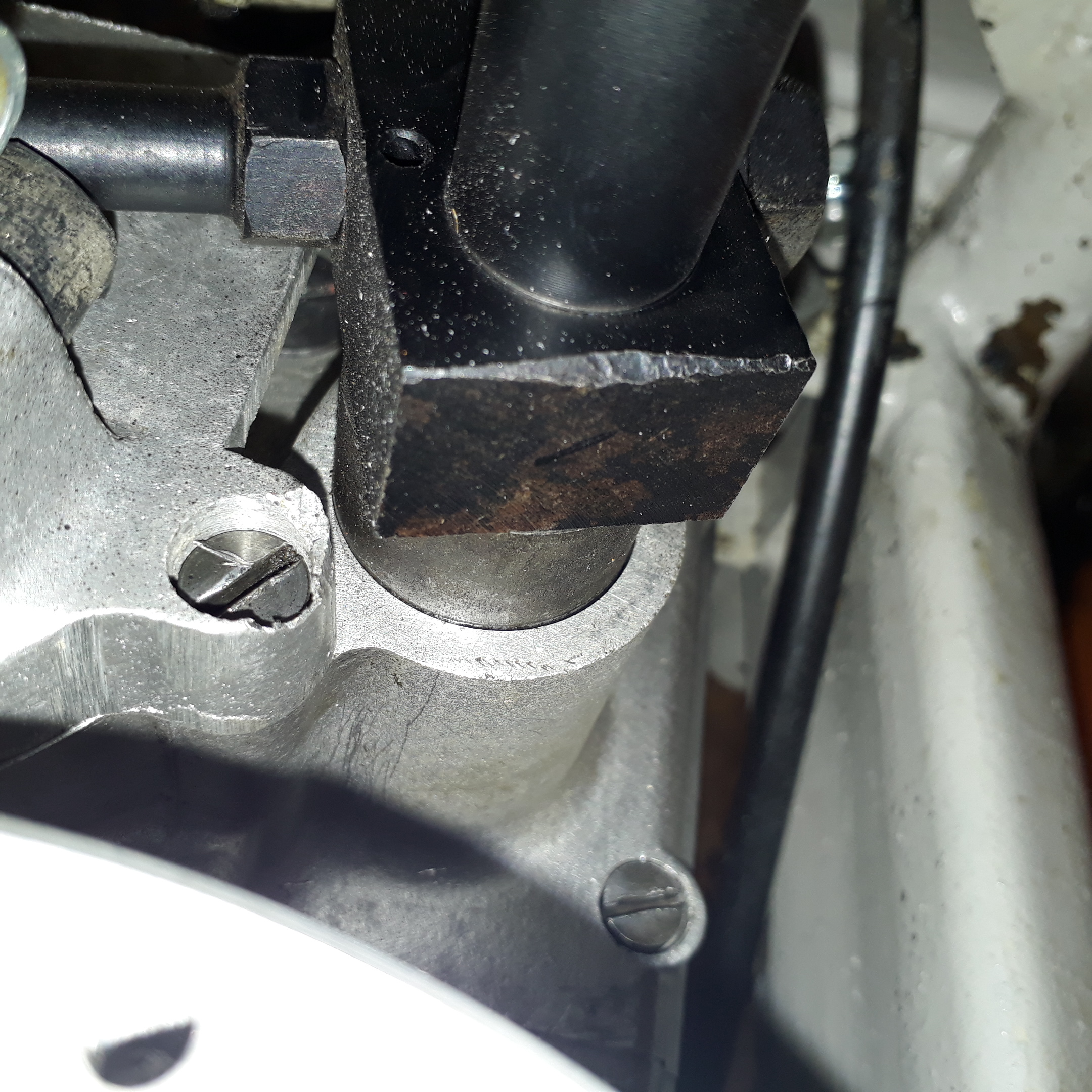

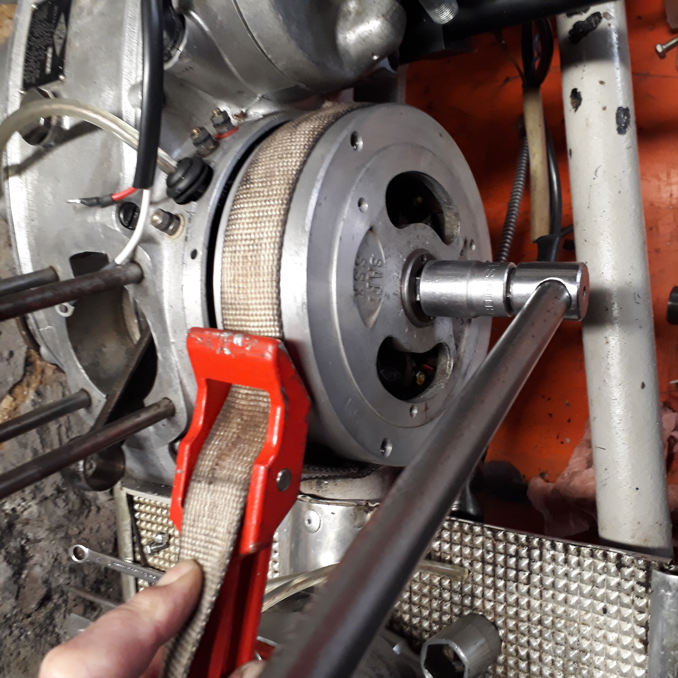

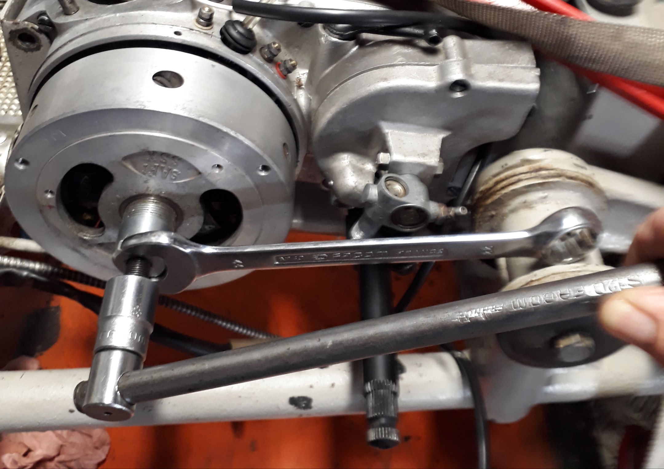

Je me suis aussi attardé sur le moteur, qui tournait bien, je le rappelle mais qui a besoin d'un bon contrôle et rafraîchissement global...
Déjà, on vidange la bestiasse et on lance la laparotomie...
La mécanique, oui, mais toujours en chaussures de sécurité! 8)
La suite arrive tout de suite...

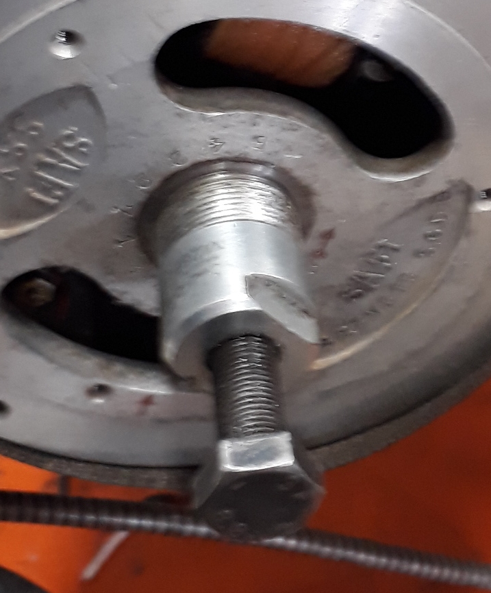

Révision de l'embrayage... deux disques partiellement corrodés par endroit, ponçage fin et polissage, les liégés étant en bon état, hop, on replace!

un Y52 sans pare brise , ça n'existe pas ! ou alors version "usine" avec un saute vent ?
(photo archives Bernardet)
Origine et genre saute vent

Y a t-il des précautions particulières pour déposer le volant magnétique? Un des précédents propriétaires avait fait des encoches (un peu à la russe... :? ) sur le volant pour positionner un arrache, nous verrons...! :lol:
Je suis également preneur d'une photo d'un arbre de kick en place avec une vue sur la butée et le ressort, car j'ai l'impression qu'il y avait un truc qui clochait sur le mien.
Pour ce qui est du pare-brise, c'est sûr qu'ils en avaient tous? Car le mien est un standard, à tel point qu'il n'était visiblement pas équipé d'un porte-bagage à l'origine car il n'y a aucun perçage prévu pour l'installer :mrgreen:
Merci à vous :)

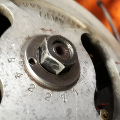

Dépose du volant avec un extracteur + les photos du kick
Desserrage de l'écrou du volant
Extraction du volant
Il y a aussi cette méthode...
Mais si le volant est bien "collé", c'est avec l'extracteur que tu vas réussir (voir photos plus haut)
Dernière modification par pujol le 23 avr. 2020, 12:14, modifié 1 fois.

Les pare-brises étaient un accessoire en option.
Il n'existe que de très rares photos publicitaires sans pare-brise pour la même raison, c'était un accessoire payant, donc "indispensable" au confort routier !
e1000
Messages : 310
Message par e1000 »
guepar a écrit :Les pare-brises étaient un accessoire en option.
En voici une!
(OK, c'est un scooter Gillet, mais c'est un peu la même chose, non?)

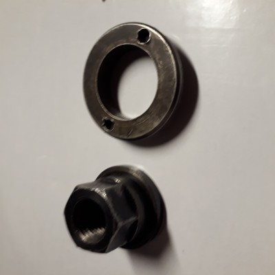

ATTENTION pas d'arrache a griffes pour le volant sinon il est mort cassé pété !!!!
tu devrais avoir cette rondelle a deux trous en place, qui sert d'arrache , avec la vis centrale .... si par hasard elle a été paumée, un arrache "tube" comme le montre pujol ira ( pas standard )
olivier033
Messages : 178
Localisation : Bordeaux
Message par olivier033 »
Salut
Perso, je trouve que le bleu ( ex : le mien)lui va très bien, par contre pas sûr que cette couleur ai été au catalogue, à confirmer par les connaisseurs de la marque
