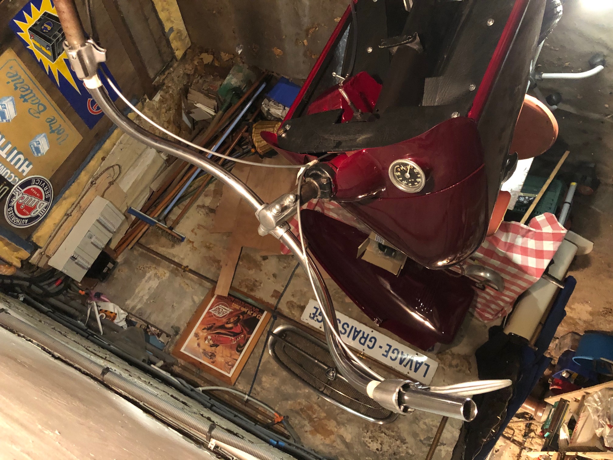

Hello, voilà la base de mon futur projet après le Gloobyscoot.
Le Gloobyscoot I c'etait çà :
viewtopic.php?f=3&t=6331
Le duo Roland Legroot, Maurice Renard aura fait en fait en 1953, un second proto....
Chassis Bernardet Y52.
Il me manque à priori quelques bricoles, mais en fait pas grand chose.... le plus dur, c'est de s'y mettre.
Le projet n'aura pas grand chose à voir avec le 1er, mais dans la démarche, ce sera idem.

Re: SCOOT PROTO N°2
Cela fait un bail que je n'avais pas posté sur ce sujet.
Bonne nouvelle. Le scoot est peint. Je me colle au remontage, ajustage, bouinage.... :wink:
Je ne regrette pas d'avoir mis en l'air la structure chassis métal que j'avais fabriqué, pour plutôt renforcer la coque (d'une façon identique qu'une coque arrière de Y52/C50). La facade de chauffage electrique 50' s'intègre bien à la coque, je suis content.
Le réservoir est un résa de lambretta LD tailladé et ressoudé dans tous les sens pour rentrer sous le tablier avant, avec remplissage d'essence en soulevant le capot, qui ressemble vraiment à un 203 en miniature, c'était l'effet escompté.
Bref. Merci Willy pour ce long chantier de carrosserie-peinture, et encore pardon pour les migraines à chercher comment tout cela pouvait se goupiller.
Prochaine grosse étape : menuiserie sur la partie arrière !
Messages : 2206
Re: SCOOT PROTO N°2
salut, whouaou... quel gueule ce scoot, super, je me demande si t'as pas mis la potence guidon a l'envers, sur les y52 elle est dans l'autre sens ( aprés peut etre c'est voulu)
guepar
Messages : 342
Localisation : Antony
Re: SCOOT PROTO N°2
Message par guepar »
dans le sens "normal" c'est pour les petits bras !! :=D;

Re: SCOOT PROTO N°2
:love:

Cet avant :
Quelle gueule unique !
