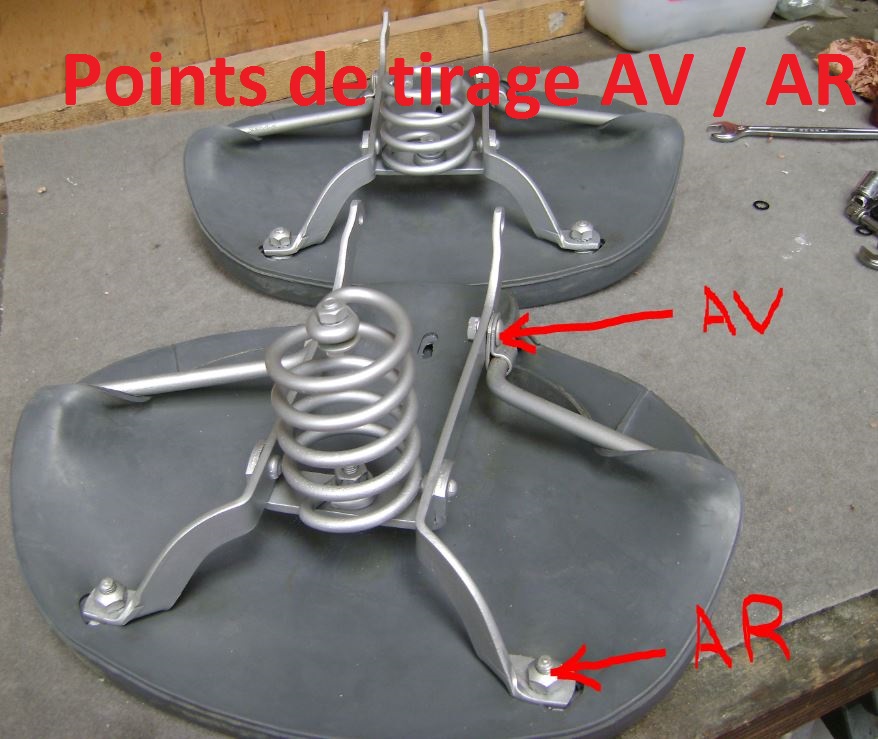

pour mettre ces selles, il faut allonger le caoutchouc pour renfiler les deux fers intérieurs ....
au chaud ; tu enfiles les deux demi bouts a leur place, et du coup ils se croisent en X au milieu .
là , en faisant un montage pris sur les 3 boulons des armatures il faut étendre doucement et régulièrement le caoutchouc jusqu’à ce que les deux armatures s’emboîtent mâle -femelle , et relâcher en tapotant au maillet bois pour que les armatures se glissent bien les unes dans les autres ...
moi j'utilise une chèvre d’atelier ...

je ne pense pas qu'il faille l’ébouillanter .... je crains que ça ne donne des faiblesses a des endroits faibles ( tiens l'ami lapalisse ! )
en l'allongeant a sec, toute la force se reparti , je pense, mieux ....
de toute façon, c'est mollo, pour que le caoutchouc s'allonge, sans craquer, et quand les deux armatures arrivent pretes a etre emboitées , un dernier coup de verin ... mais juste pour dégager , ensuite descente progressive aussi ...

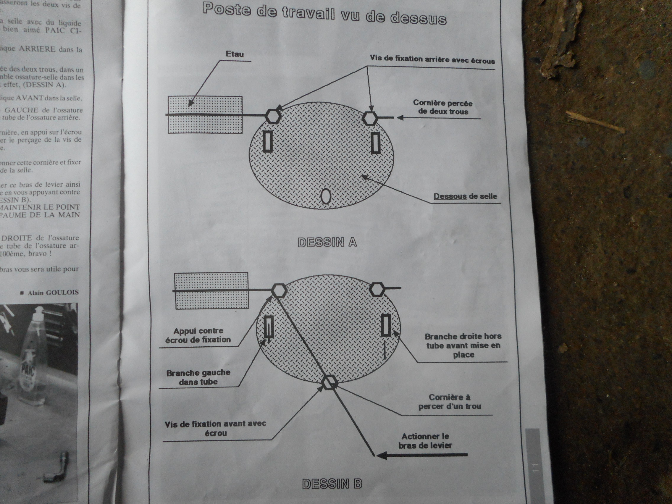

Pourr monter mes selles, j'avais récupéré auprès d'un gars venu un soir au troca un outillage bien pratique.
C'est un mélange de plats en acier avec une partie en tige filettée, qui forme un "T".
Quand on tourne l'écrou à la clef plate, ça alonge le "T" en hauteur, écartant ainsi les deux armatures de selles, jusqu'a pouvoir les emboiter l'une dans l'autre.
Ca se fait nickel, très progressivement et à température ambiante.

Ci joint la photo d'un outil facile à réaliser dans le même esprit que le schéma de Mr Antoine mais adapté pour les selles de S57 B/C, car si les caoutchoucs de selle Merat sont communs aux Peugeot et Lambretta LD, les armatures sont différentes et le point de tirage avant aussi.
Bien lubrifier l'intérieur les selles avec un produit neutre, genre savon de Marseille

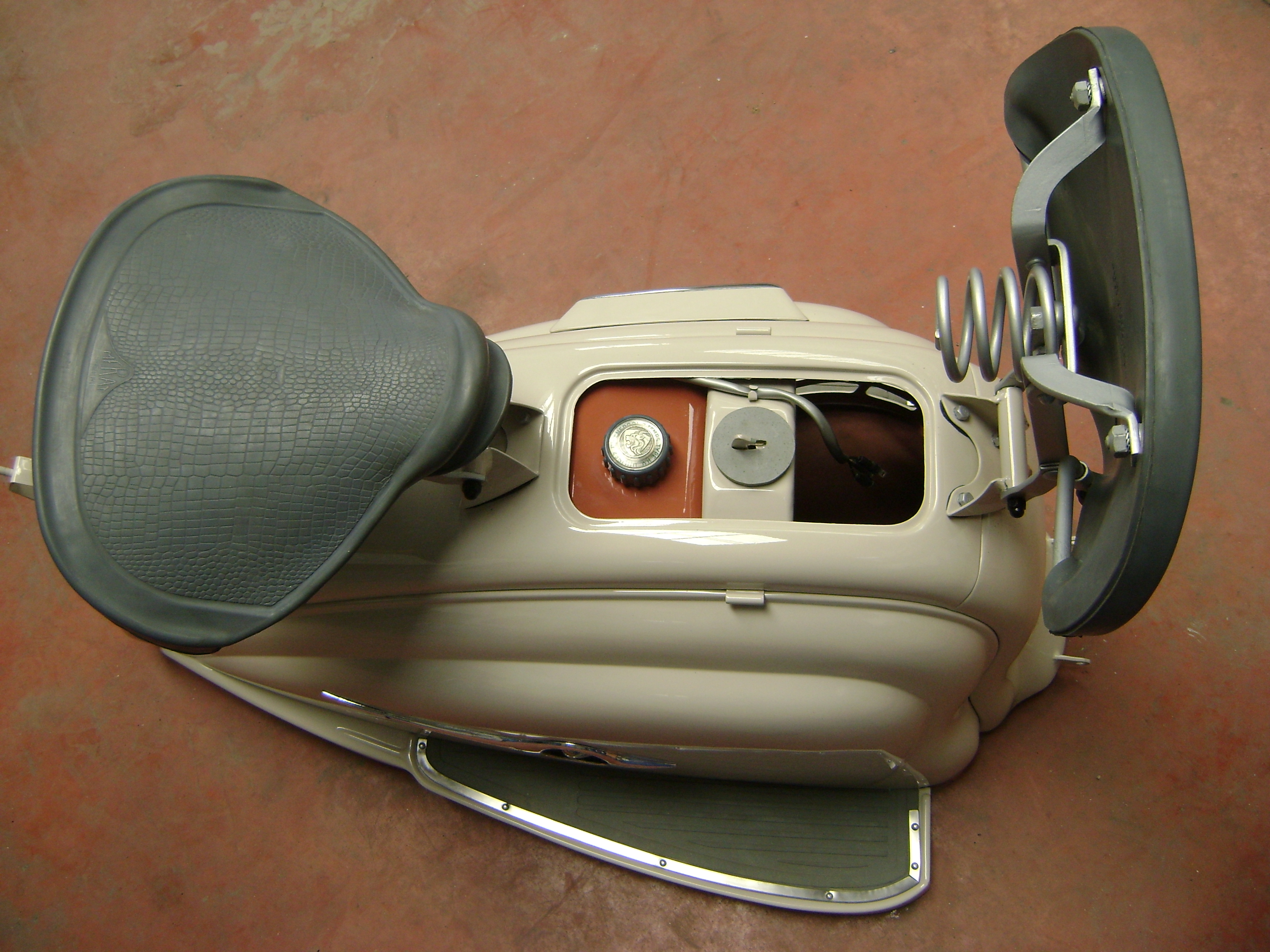

Re: Selle caoutchouc pour peugeot S57C

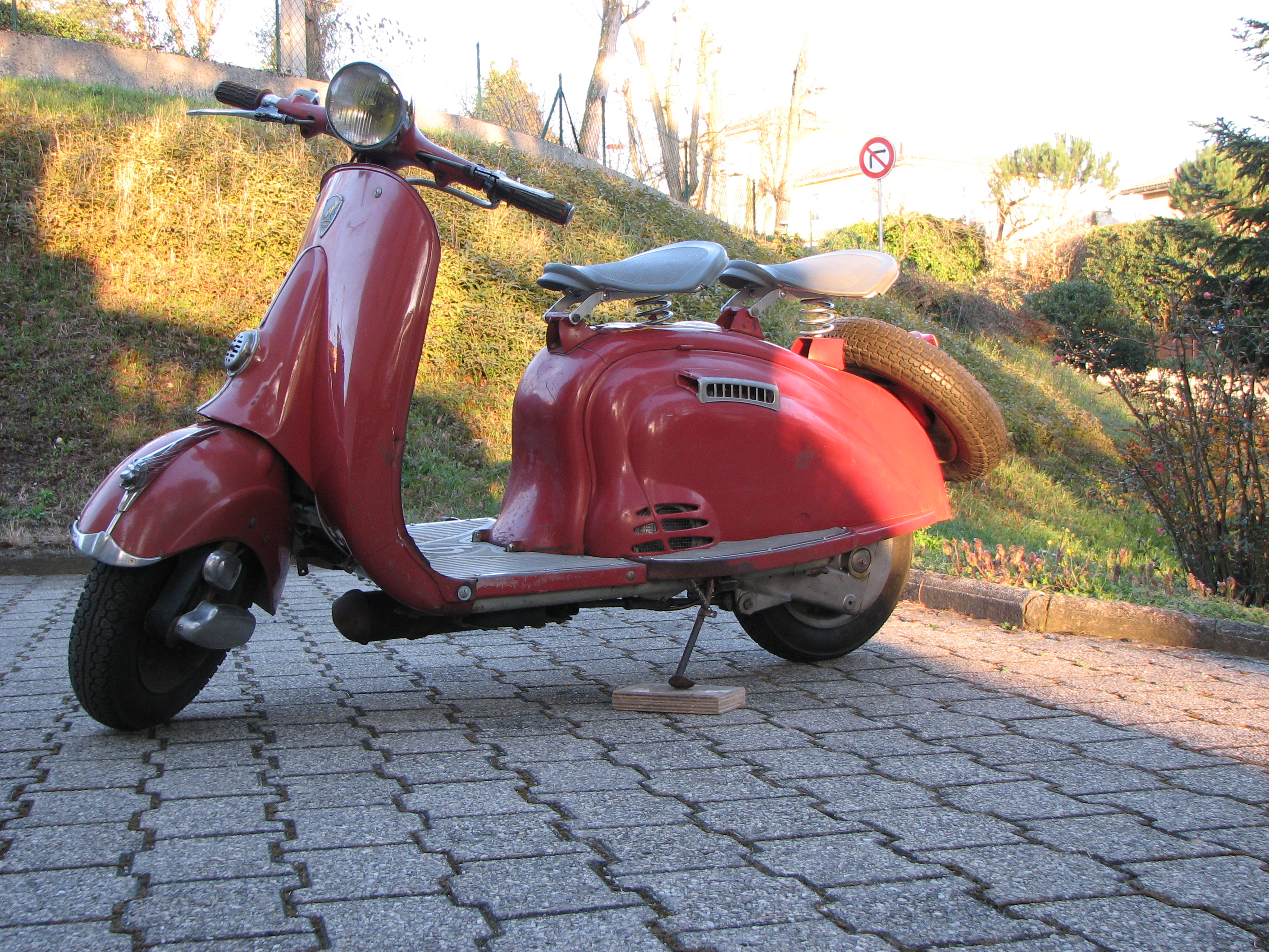

super tu as repris la technique de l'arbaléte félicitation par contre sur la photo de ton s57c je vois que tes anneaux de suspension av sont nase ( trop distendus) avec un balancier beaucoup trop bas au repos ce qui doit impliquer des rebonds et une plongée excessive au freinage avec peut etre meme le pneu qui touche le gb, a changer.

Je n'avais pas pensé à une arbalète mais cela semble une bonne idée pour la chasse au canard. Pour les anneaux Neiman, pas de souci, ils ont un an à peu près mais l'angle de la photo est trompeur et laisse croire à une distension mais ce n'est pas le cas.

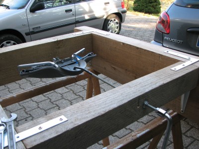

Autre technique avec un outil caché.
Je me suis servi d'un établi pliable qui à fait l'affaire à merveille.
LE CONCEPT: écarteler les selles entre les deux parties planes de l'établi.
COMMENT: attacher la selle au bois via les trous disponibles sur l'établi. je ne me souviens plus ce dont je me suis servi pour l'attacher ( câble ou bout marine). Ensuite donner des coups de manivelle afin d'étirer les caoutchoucs petit à petit. L'avantage c'est qu'il y a deux manivelles qui permettent d'ajuster et de caller de façon précise les enbouts métalique de la selle.
C'est assez facile d'emploi et il n'y a pas besoin de fabriquer un outil.

Salut Zebulon
C'est également une bonne astuce, tirer le caoutchouc du couvre selle avec deux manivelles doit permettre de bien diriger l'emboitage. Avec mon châssis en bois j'ai eu la chance que ça tombe pile-poil. Mais il faut quand même tirer très fort, il résiste le bougre. Maintenant, si kékun veut faire ce type d'opération, il pourra choisir avec le matos à sa disposition dans ce kamasutra de dispositifs.
Salut à tous et bravo à Mcdouve
Mcdouve tu as un sacré coup d'oeil et ta remarque concernant ma suspension avant était tout à fait fondée ; bien que relativement récente (un an ou un peu plus) il y avait un problème : un des anneaux caoutchouc avait cassé et un autre en état critique dépassé. Pourtant le caoutchouc avait l'air sain, mais je ne sais plus ce que c'était. Je me souviens seulement d'avoir à l'époque recoupé les anneaux en largeur pour passer de 50 mm à 35 mm.
Maintenant j'ai acheté des suspensions de remorques chez 'Troigano' et cela s'est bien monté. Dans le feux de l'action j'ai changé aussi l'arrière mais ceux-là n'avaient pas bougé et semblaient très bien.
