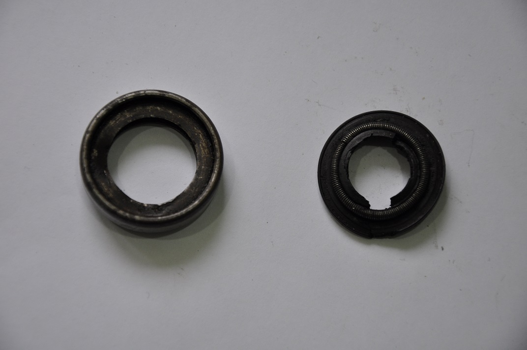

bonsoir mcdouve
apparemment les cotes que tu me donnes pour le spi cote allumage correspond au cote avec le boitier mais sur mon scoot le spi se loge a l' intérieur du boitier
est il possible de mettre un spi sans ce boitier
joint photo merci

Messages : 2187
Re: roulement et spi terrot vms2 1953
salut oui le spi avec le cerclage fer est un spi a l'ancienne le cerclage fait partie du spi c'est d'un seul tenant maintenant c'est tout caoutchouc d'ailleur si tu prend au pied a coulisse la cote diametre extérieur du spi cerclage fer tu dois avoir 33.
