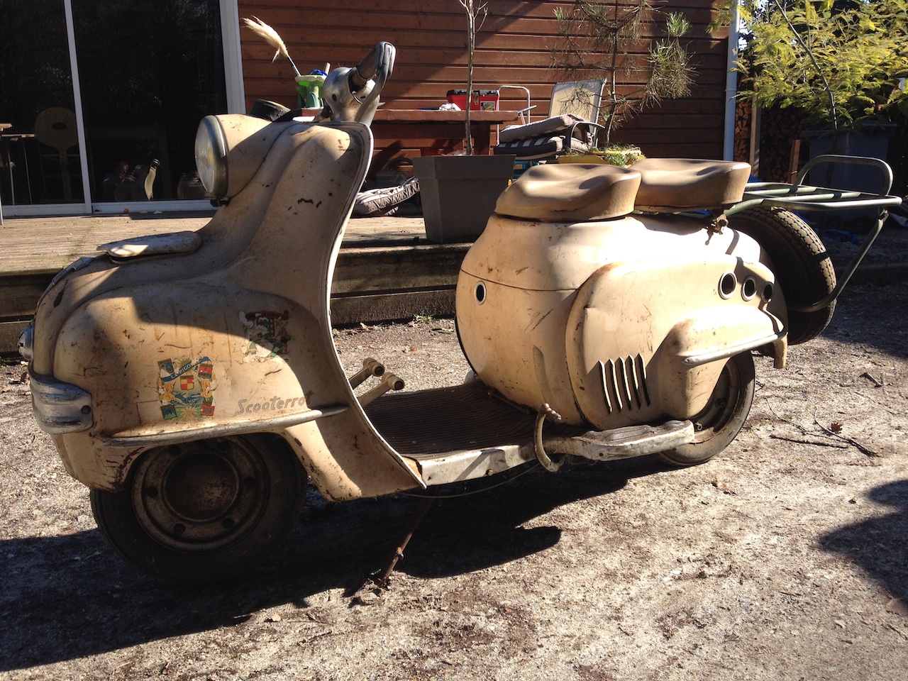

Salut à tous,
Un post pour vous présenter mon acquisition, un Scooter Terrot, Scooterrot de 1955.
Je suis super content de cette acquisition, ça faisait plus de 10 ans que j'en rêvais.
A l'époque, un ami scootériste m'avait fait craquer sur un Lambretta LI3. J'avais réussi à acheter 2 LI3 à un même propriétaire et en faire qu'un avec. Un plaisir qui m'a fait rentrer dans le monde du scooter ancien et découvrir ce milieu passionnant.
Du coup, à force de m'y intéresser, un coup de foudre est né pour le Scooter Terrot. Au fil des années, mon intérêt s'est porté plus précisément pour le Scooterrot.
Et puis, il y a quelques temps, j'ai fais la connaissance d'un autre bonhomme du milieu, à 2 kilomètres de chez moi. (ACMA33).
Lui parlant de mon projet presque éteint, ce dernier n'a pas hésité à sortir le Bouffadou de sa besace et souffler comme un malade sur la braise pour la faire rougir à un point, que ma pugnacité m'a amené en quelques semaines à trouver ce Scooterrot complet, à 99%, dans son jus d'origine et à 2h de chez moi.
Chose inimaginable, impensable, je n'ai pas eu à appeler l'ancien propriétaire, c'est lui qui m'a appelé en consultant une de mes annonces de recherche sur un site connu d'internet.
Je remercie d'ailleurs vivement cet homme, vieux bourlingueur du scooter de collection entre autre, qui je crois, je n'oublierai jamais. Un homme simple, gentil et qui m'a permis de toucher du doigt mon rêve. MERCIIIIIIIIIIII
Revenons donc à mon acquisition.

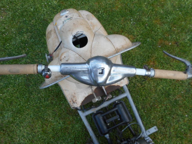

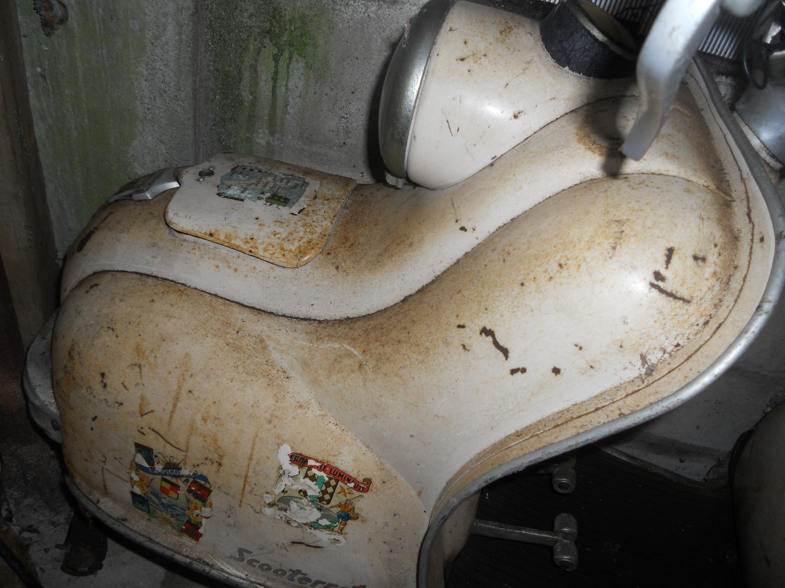

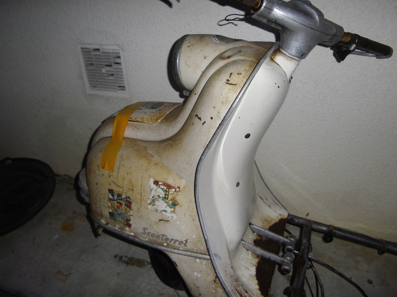

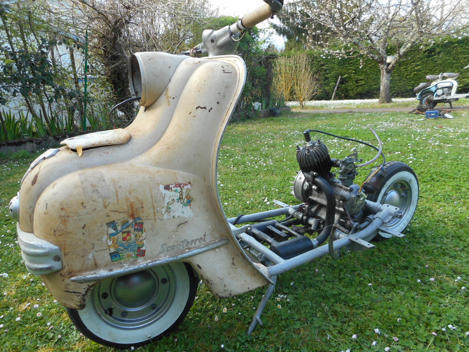

Le Terrot une fois rapatrié à la maison, je file lui acheter un dessus de lit, spécialement pour lui, pour le protéger le temps de réfléchir à sa future restauration.
Mon choix était cependant quasi fait, un scooter dans un tel état ne demanderait quasiment rien.
Serte sa peinture recouverte de gras et points de rouille pourrait être remplacée par une peinture flambant neuve, mais une chose me chagrine, les autocollants d'époque, collés par le premier propriétaire sur la monture que je ne veux en aucun cas supprimer pour deux raisons.
La première, ce sont des autocollants retraçant sans doute l'histoire du parcours du Scooterrot (Pyrénées Atlantiques et Hautes Pyrénées).
La deuxième, les autocollants me rappellent mes 9 ans passés dans cette région. Le Scooter de la nostalgie est bien là!
Donc c'est pour cette raison que je décide de lui accorder une belle remise à niveau de tout ce qui est mécanique, électricité, organes de sécurité. A cela, un bon nettoyage des plus délicats, une protection finale et Hop, la machine sera prête.

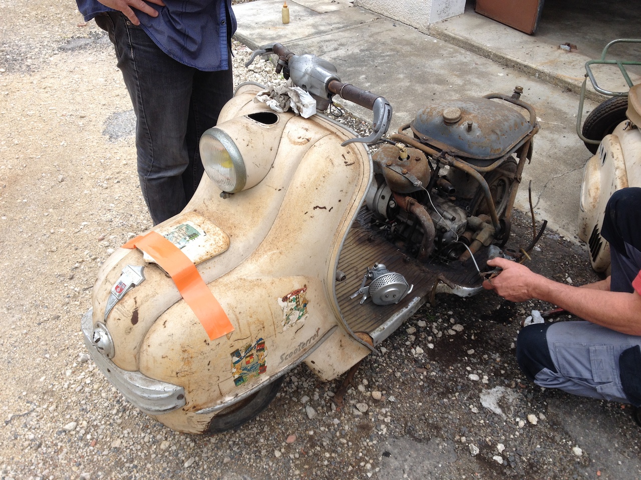

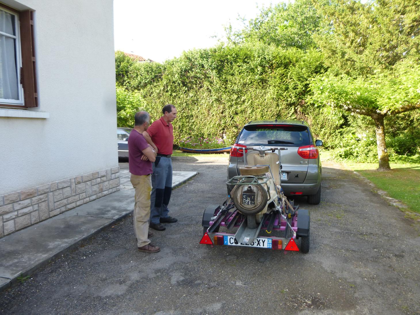

Samedi, Le Terrot à prit le frais à 7h du mat pour rejoindre le Pays du Magicien d'Eauze, le Pays du magicien Mcdouve.
Grace à Acma33 et sa remorque, nous avons pu faire le trajet sans problème.
Arrivé à bon port, le magicien semble ravit de voir l'étalon entier, étalon qu'il connaissait de longue date, habitant aussi dans les parages de l'ancien propriétaire.
Café maison prit, la jambe frétillante, nous nous empressons de rejoindre le Terrot laissé en pâture!

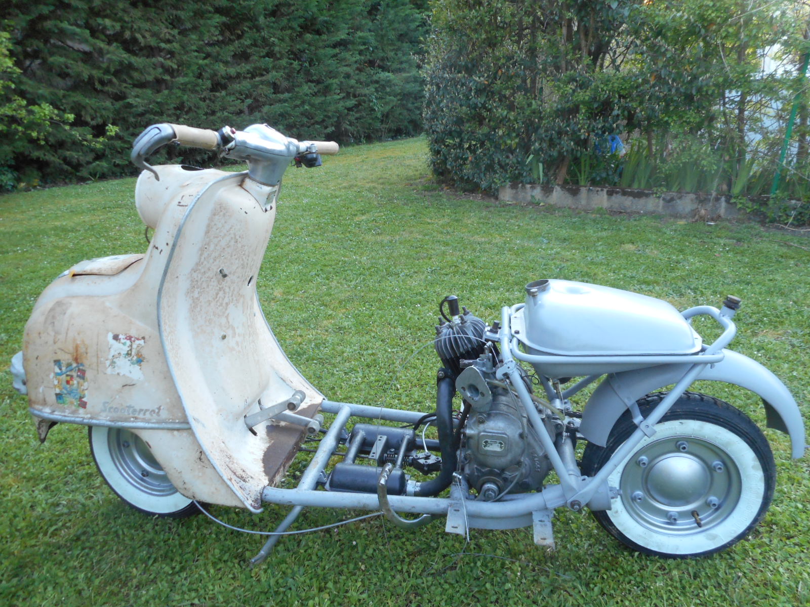

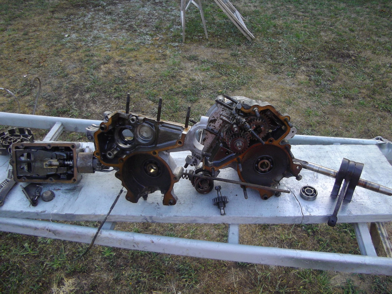

Le magicien craque, il va chercher quelques outils, taquine le kick, sourit, et commence un grand rituel, digne d'un gourou des temps modernes!
Un coup de clé et hop, la carrosserie arrière est désolidarisée.
C'est alors que rentre en jeu le disciple du magicien, le Grand Maitre du Feu, Acma33. Spécialisé dans le montage/démontage des bougies, formé et diplômé à Eauze par l'école d'ingénieurs prodiges des MCdouviens. Bougie démonté, cabochon d'origine installé, coup de kick sur la monture et le feu apparu!!!
De là, ni une ni deux, le rituel ne traine pas, le tuyau du réservoir saute, la pipette tuyautée la remplace, la potion directement injectée dans le carbu, un, deux, trois coups kick et planplanplan, le Terrot démarre!!!!!!!!!!!
15 Ans qu'il n'avait pas tourné!
Bruit impressionnant de régularité, accélération sans trou, arrêts/redémarrages sans faille, le Terrot est au rendez-vous et me comble de joie.
Le Magicien n'en a pas terminé avec sa cérémonie.
Il part avec la monture, pensant qu'il allait la remettre en pâture à la prairie, mais non, le Magicien est joueur, il veut l'essayer!
Là, il tombe quand même sur un os (sortilège lancé d'une tribu voisine), les vitesses de présélection coincent un peu. Têtu, l'homme essaie quand même et réussit en calant la machine, à passer les 3 vitesses, la roupette tournant alors dans le vide (principe de la roupette en même temps).
Le magicien se calme enfin, son disciple aussi, je commence enfin à pouvoir recommuniquer avec mon langage et ma nocivité technique en scooter ancien.
Le temps d'un bavardage, d'une consommation maitrisée de Cerises et hop, nous voila repartis, Acma33 et moi-même, laissant dans le rétroviseur, un magicien fou et ma monture, qui va elle, retrouver une petite jeunesse qui lui rendra sa dignité.
J'ai cru que ma monture allait pleurer, je n'ai rien vu, elle m'a fait un signe du bloc optique, mais je voyais bien qu'elle retenait ses larmes...
Je sais qu'elle est entre de bonnes mains pour quelques semaines et que quand je la reverrai, nous pourrons profiter de toute l'étendu du South-West pour organiser nos plus belles balades!

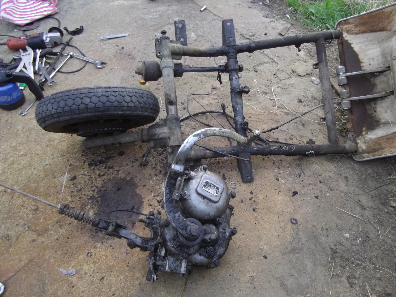

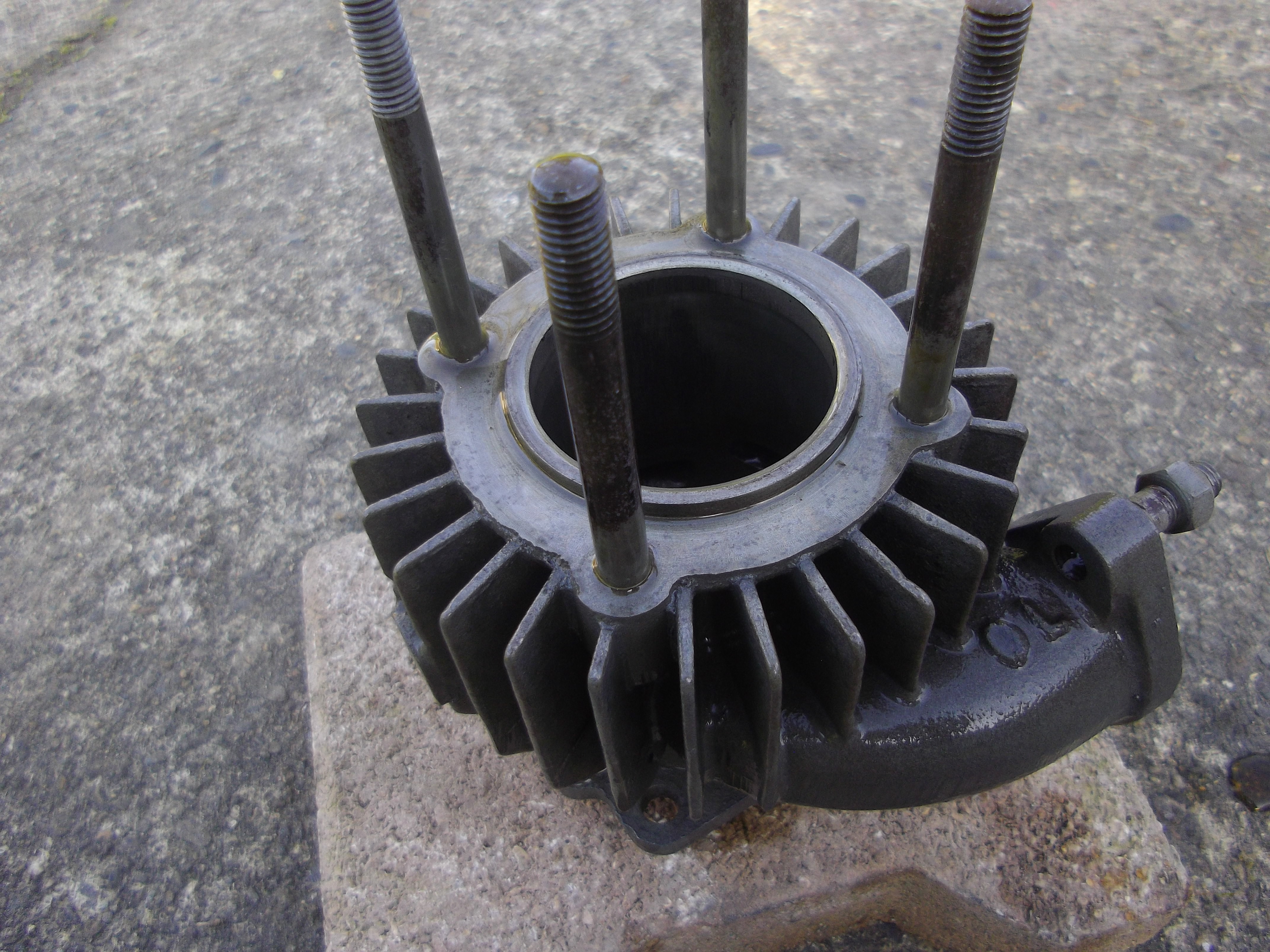

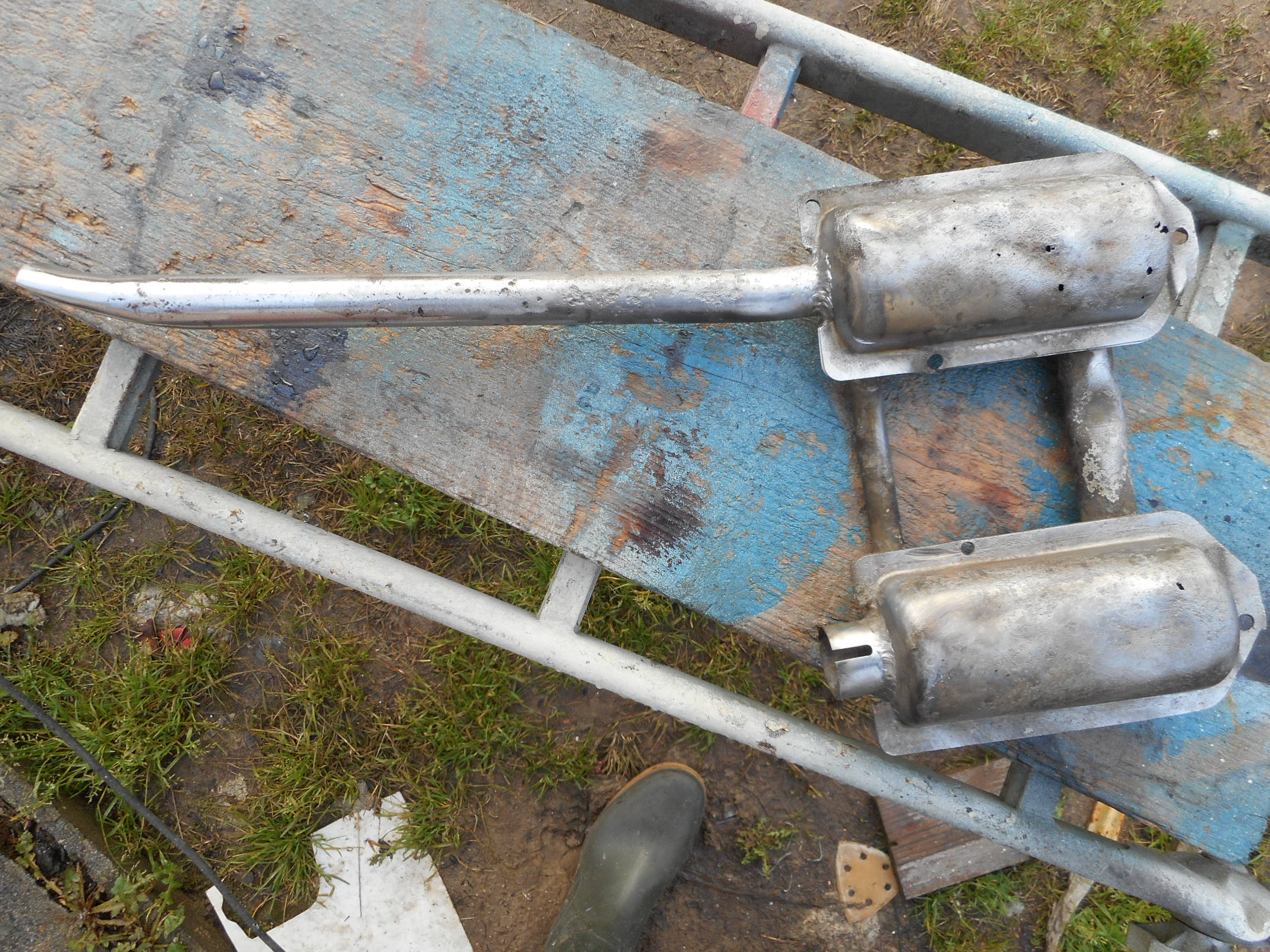

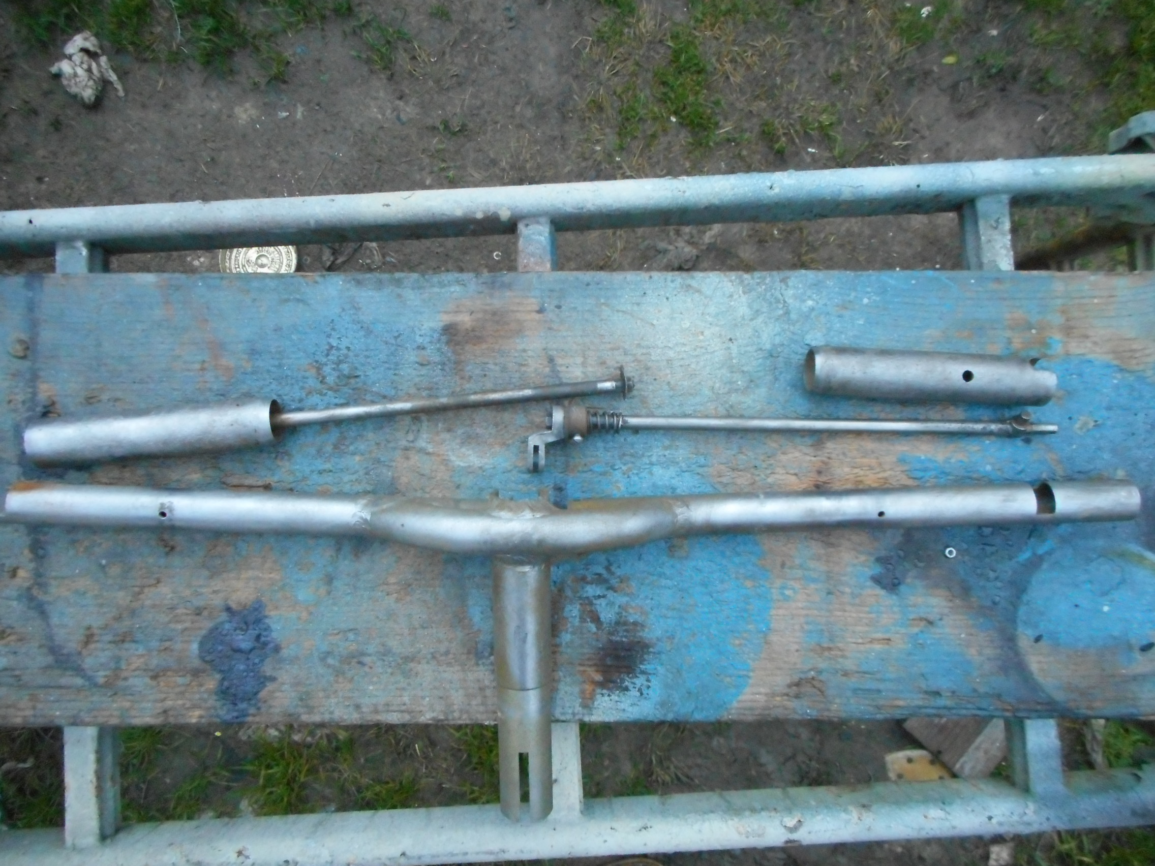

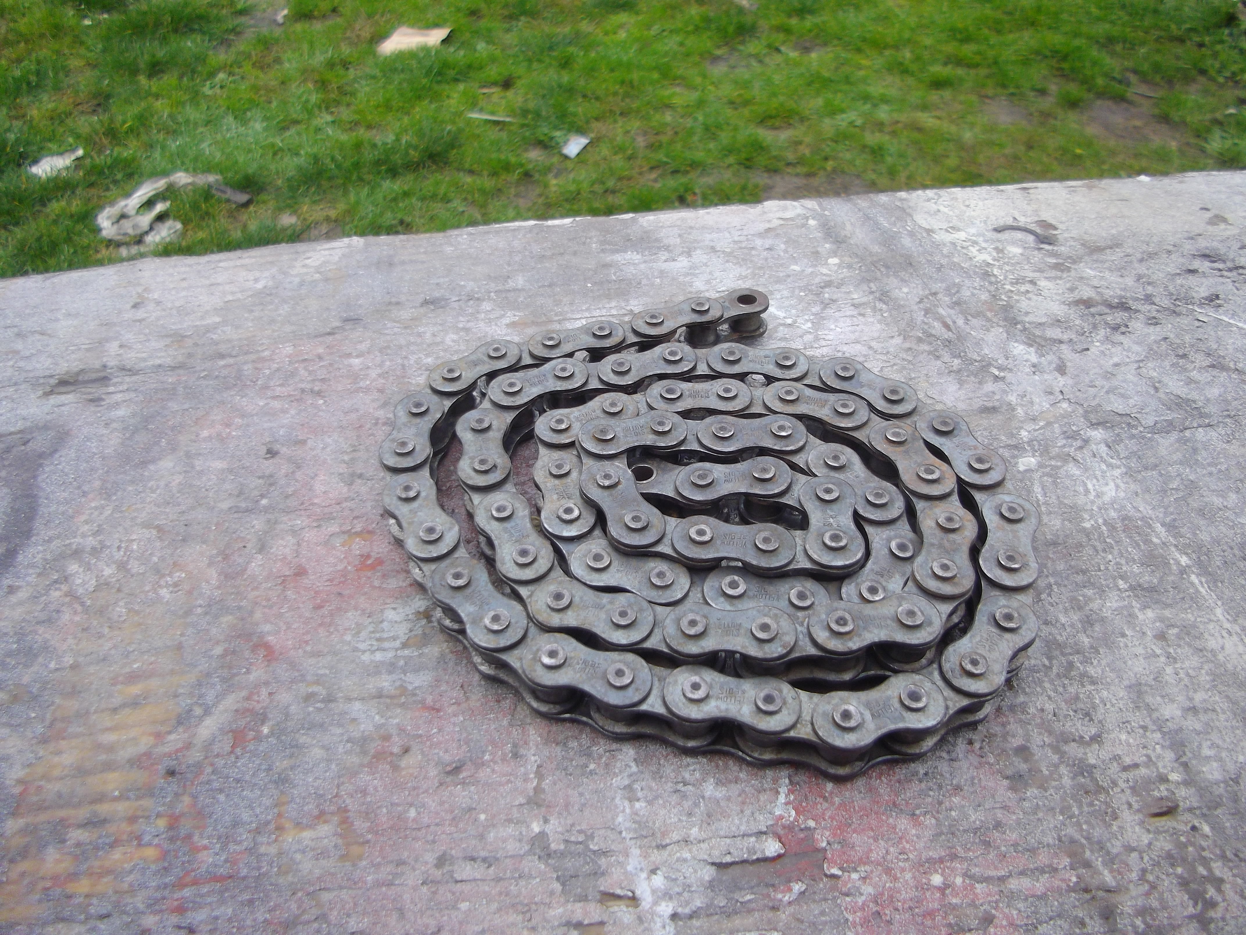

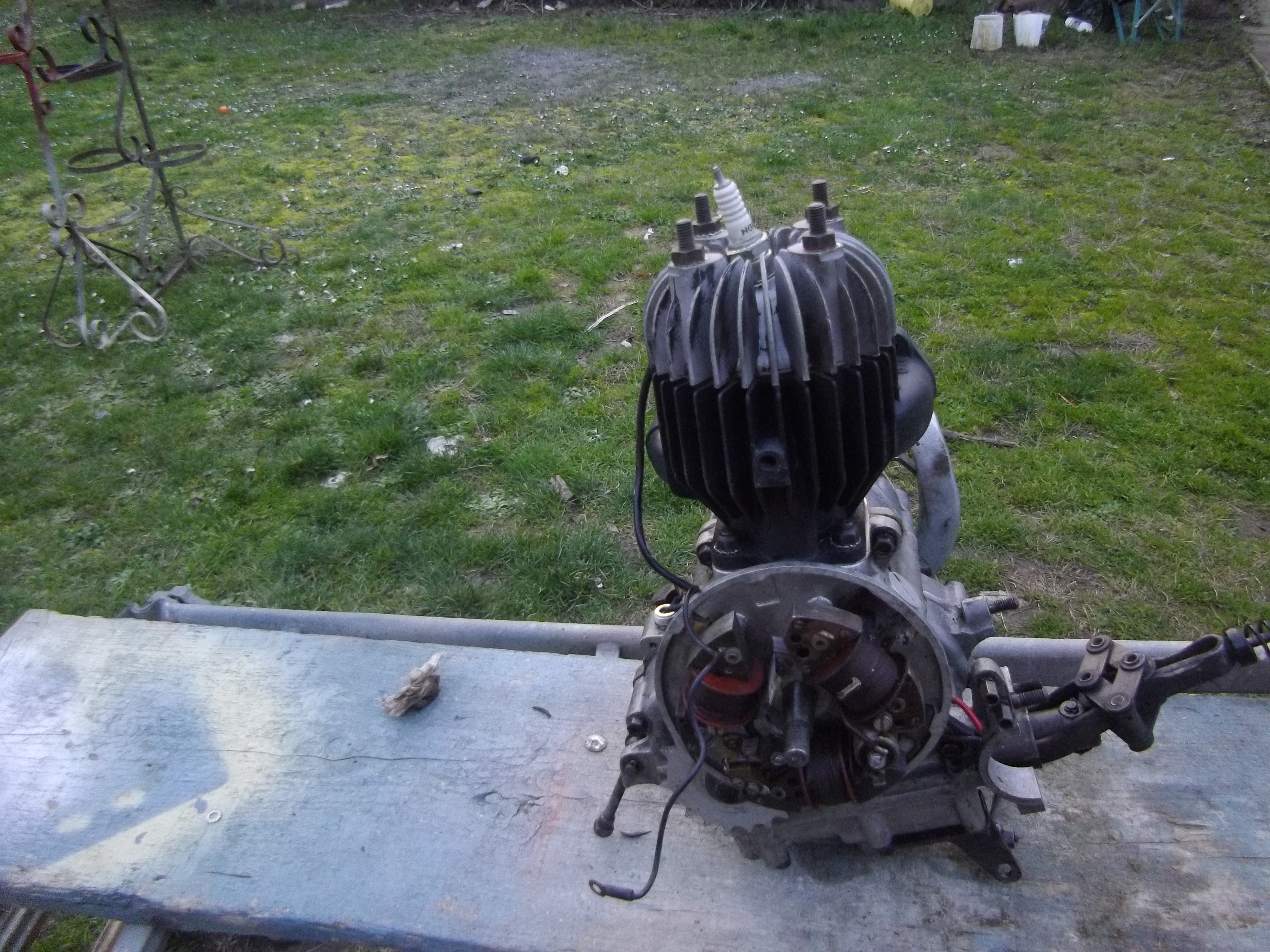

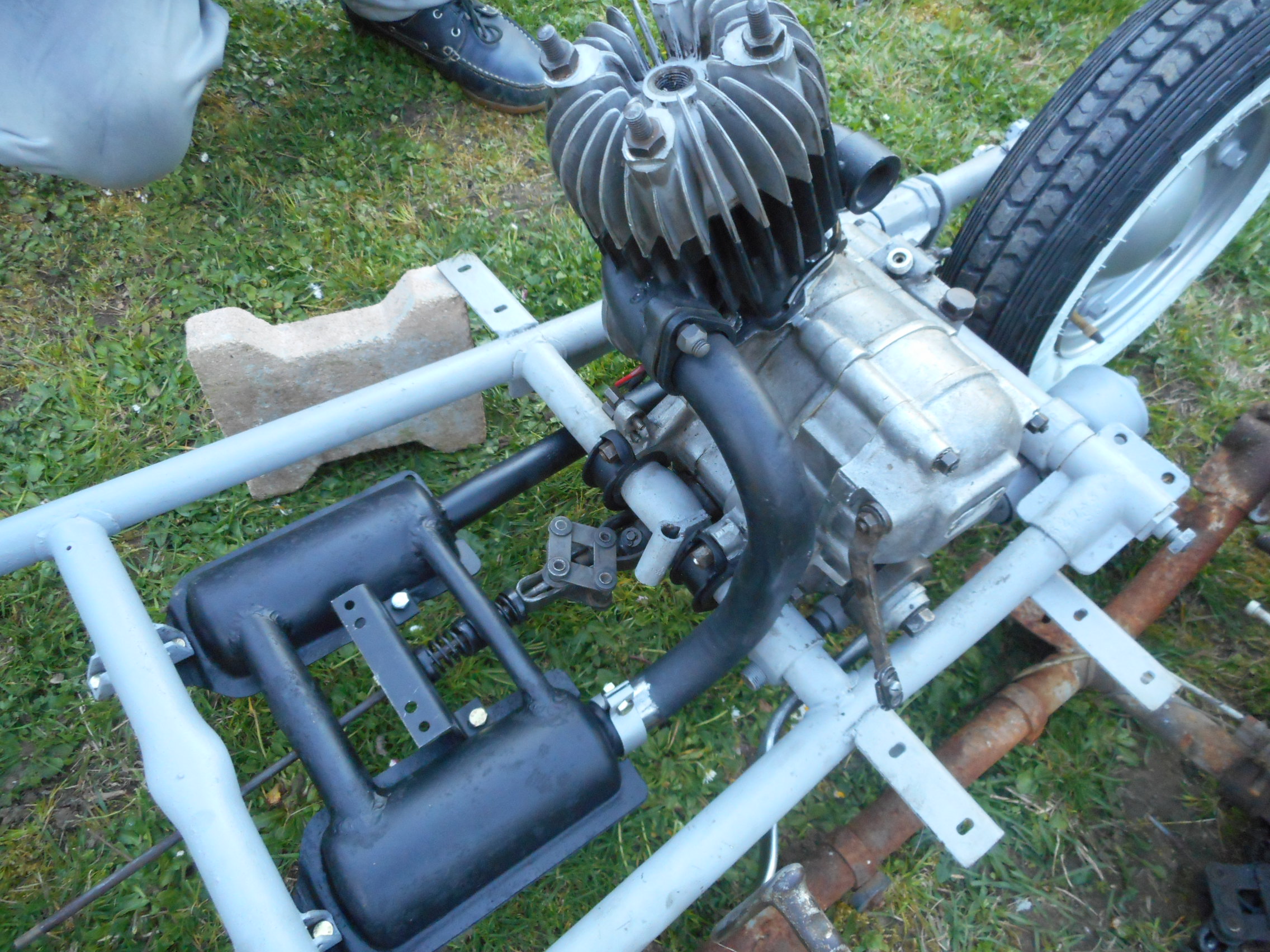

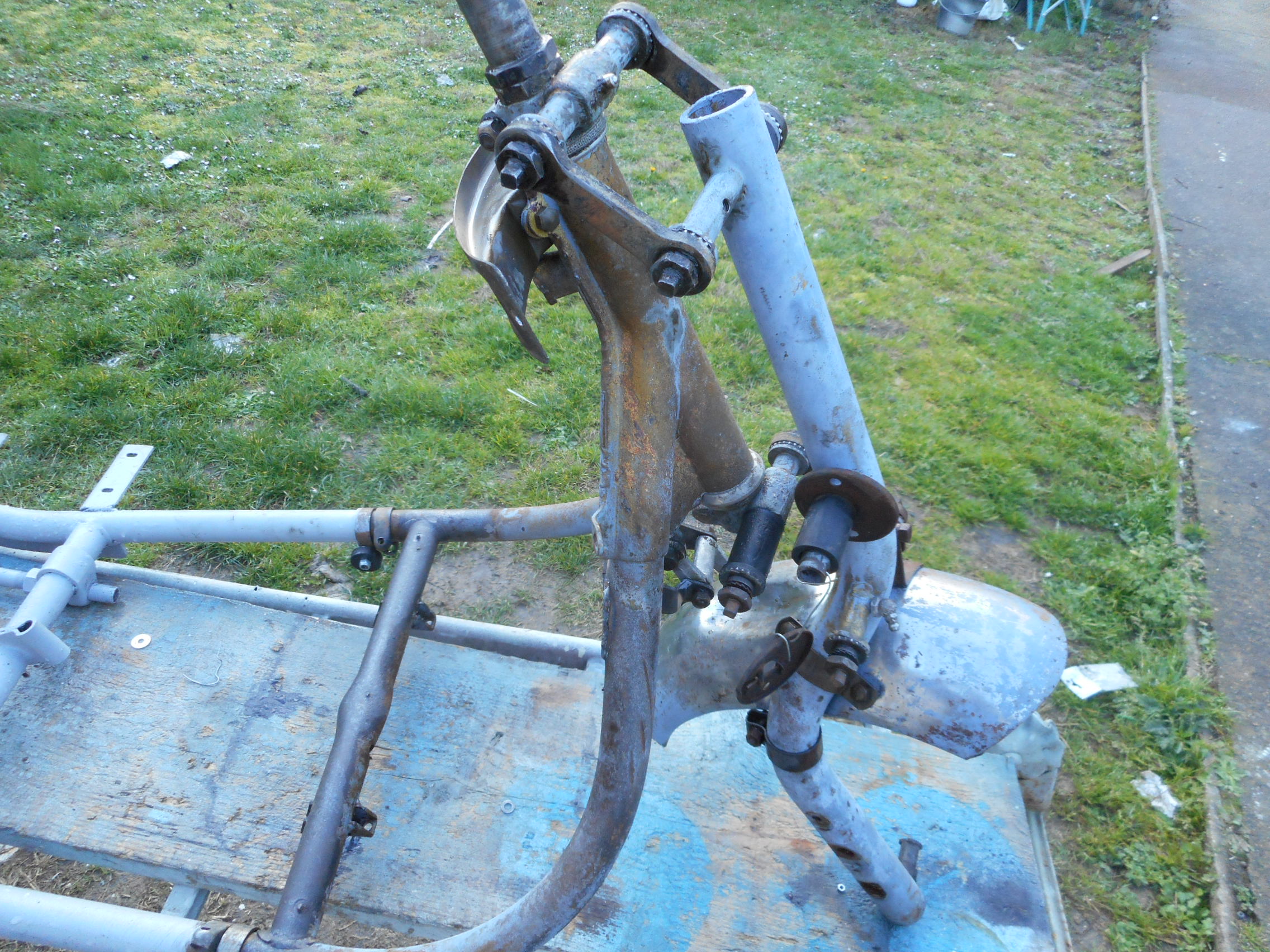

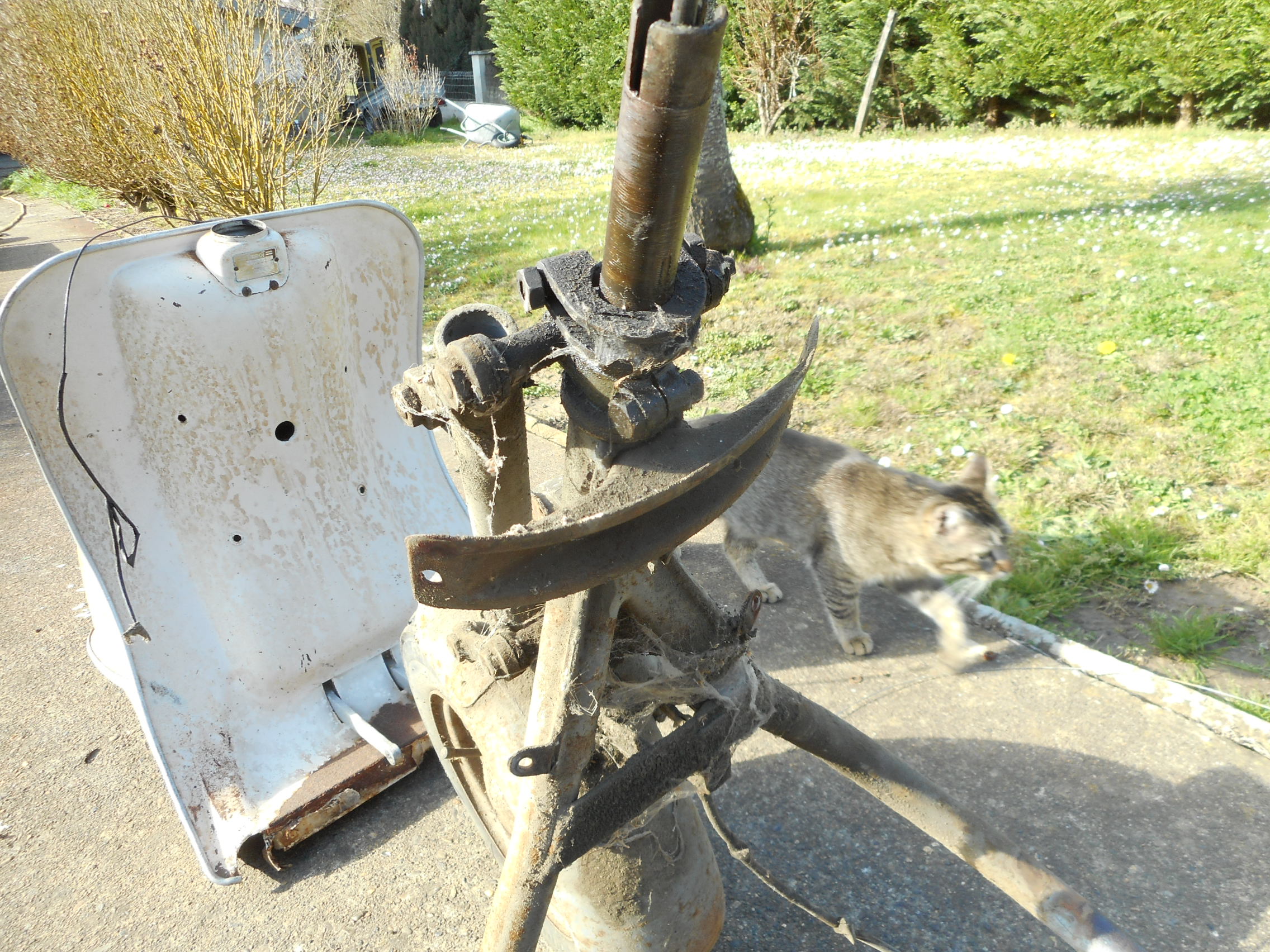

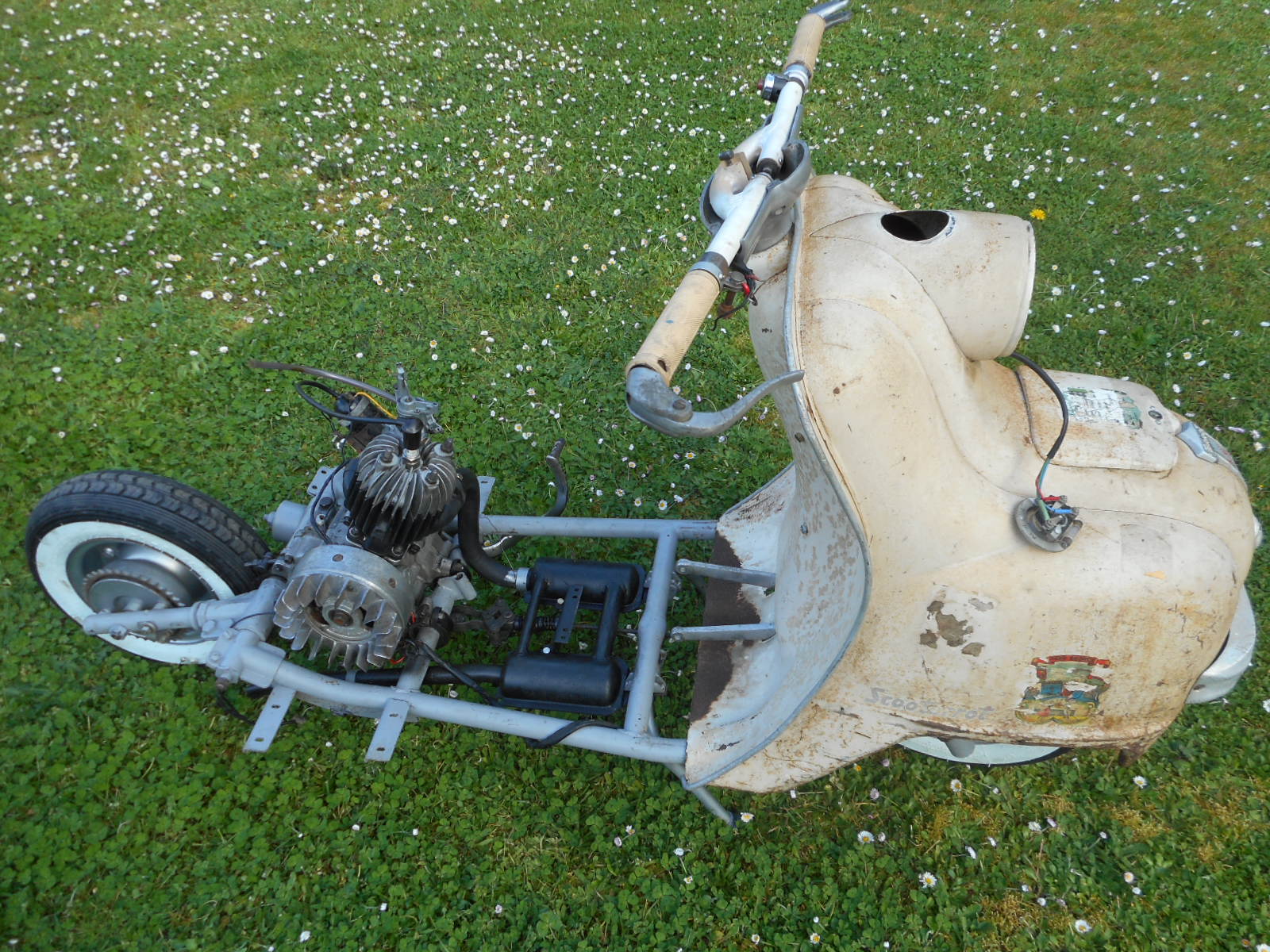

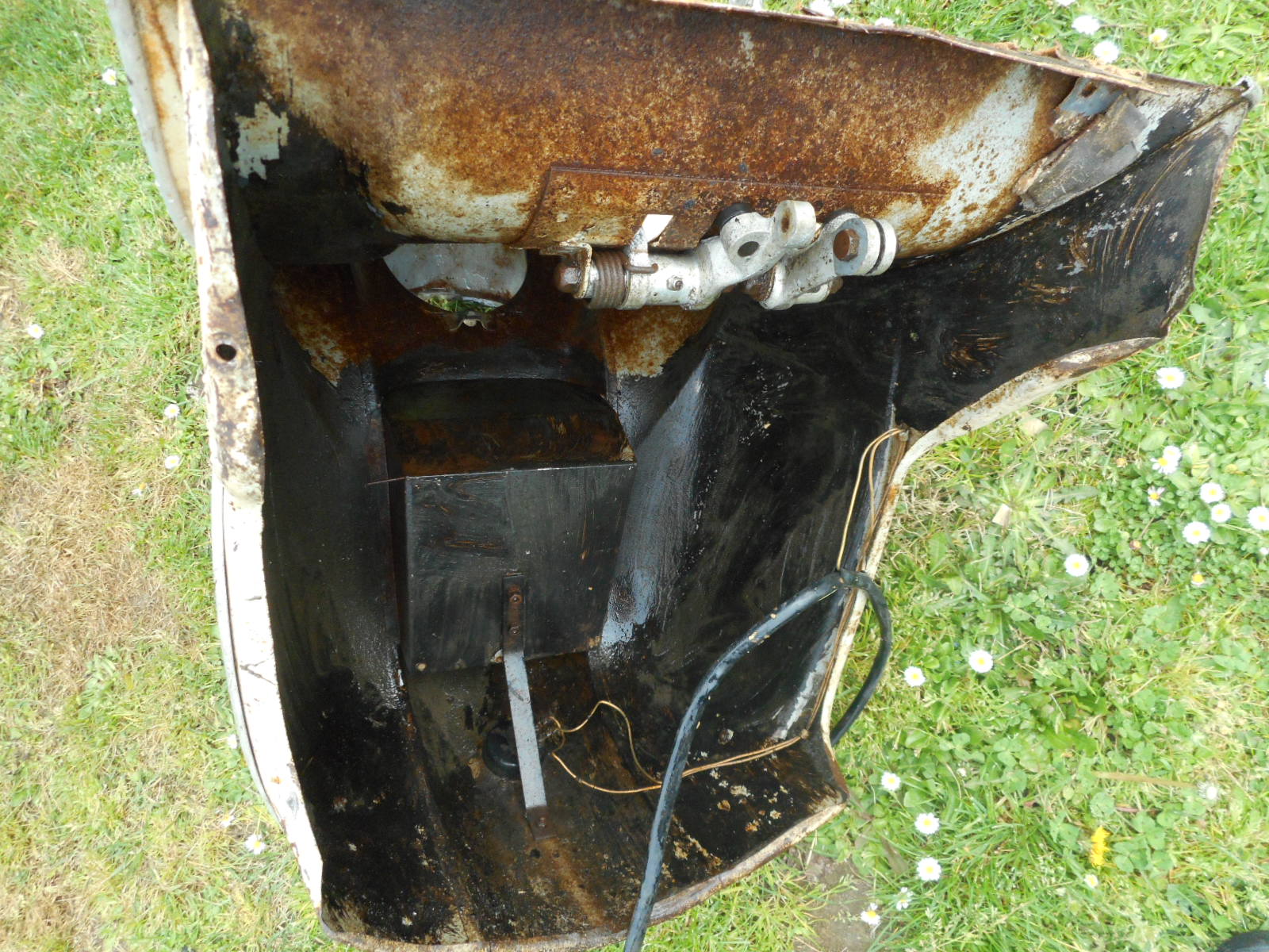

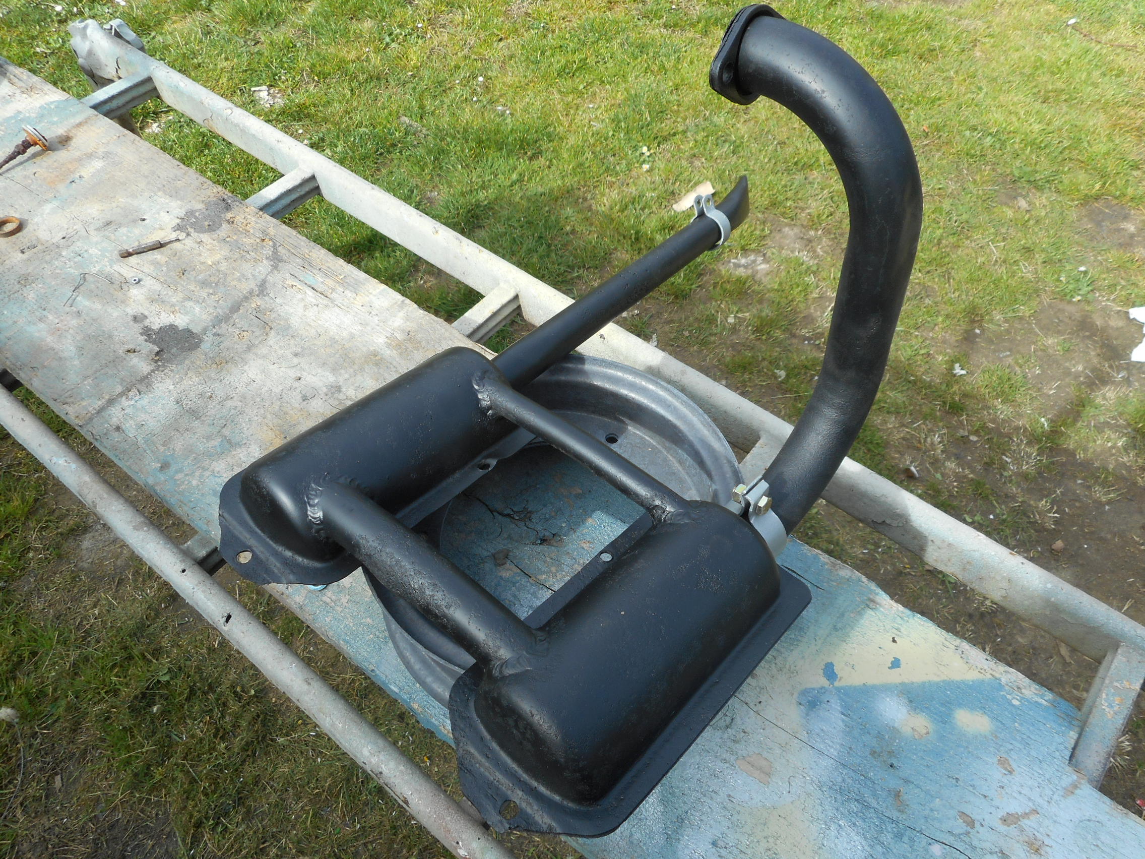

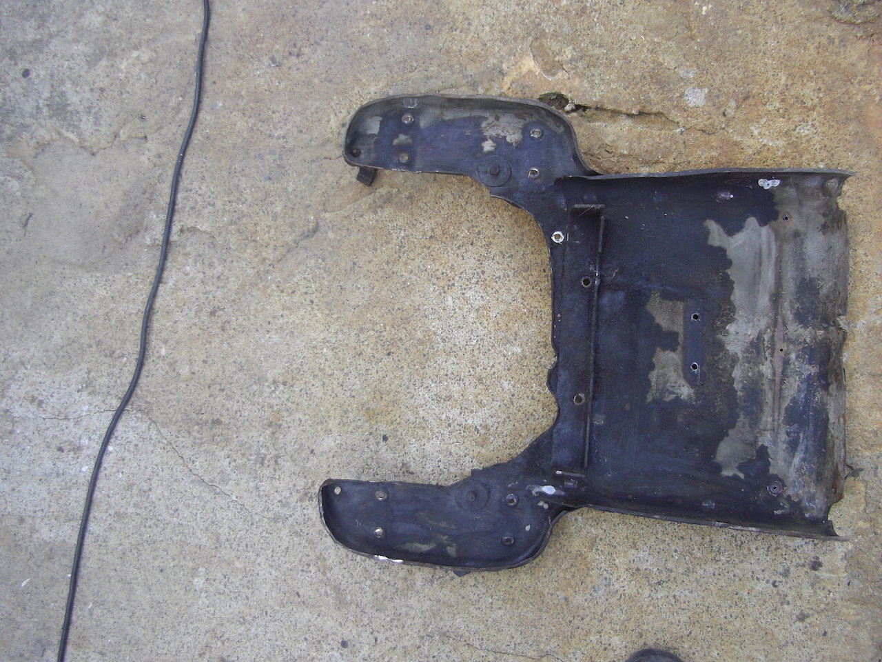

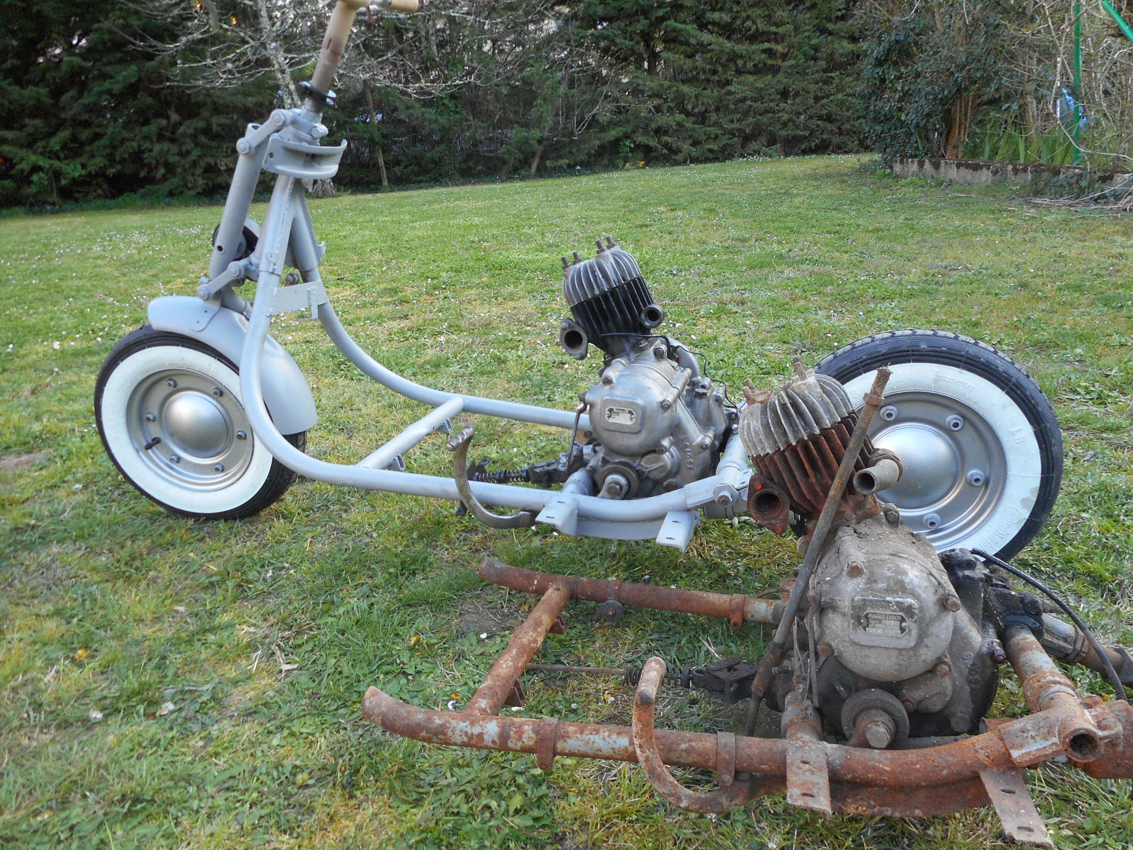

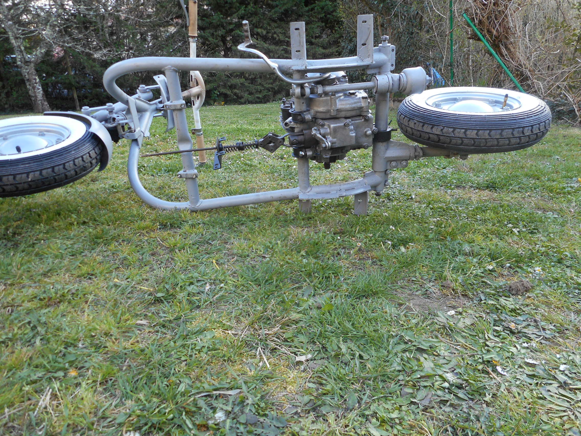

Des news du Terrot.
Mister Mcdouve a oeuvré et a opéré.
Je le remercie vivement, je suis content que tout se passe à peu prêt bien.

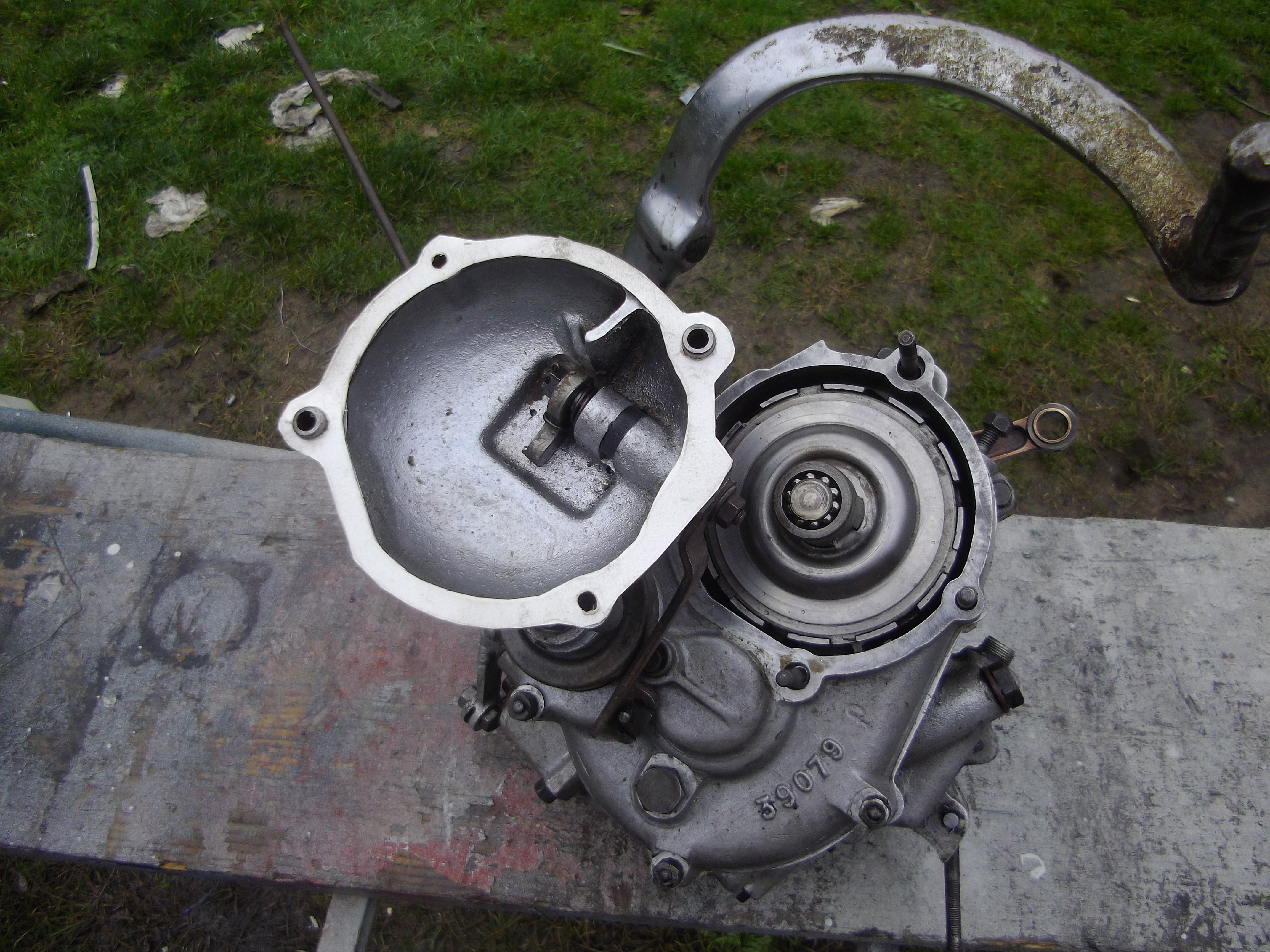

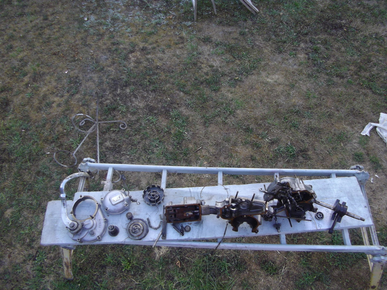

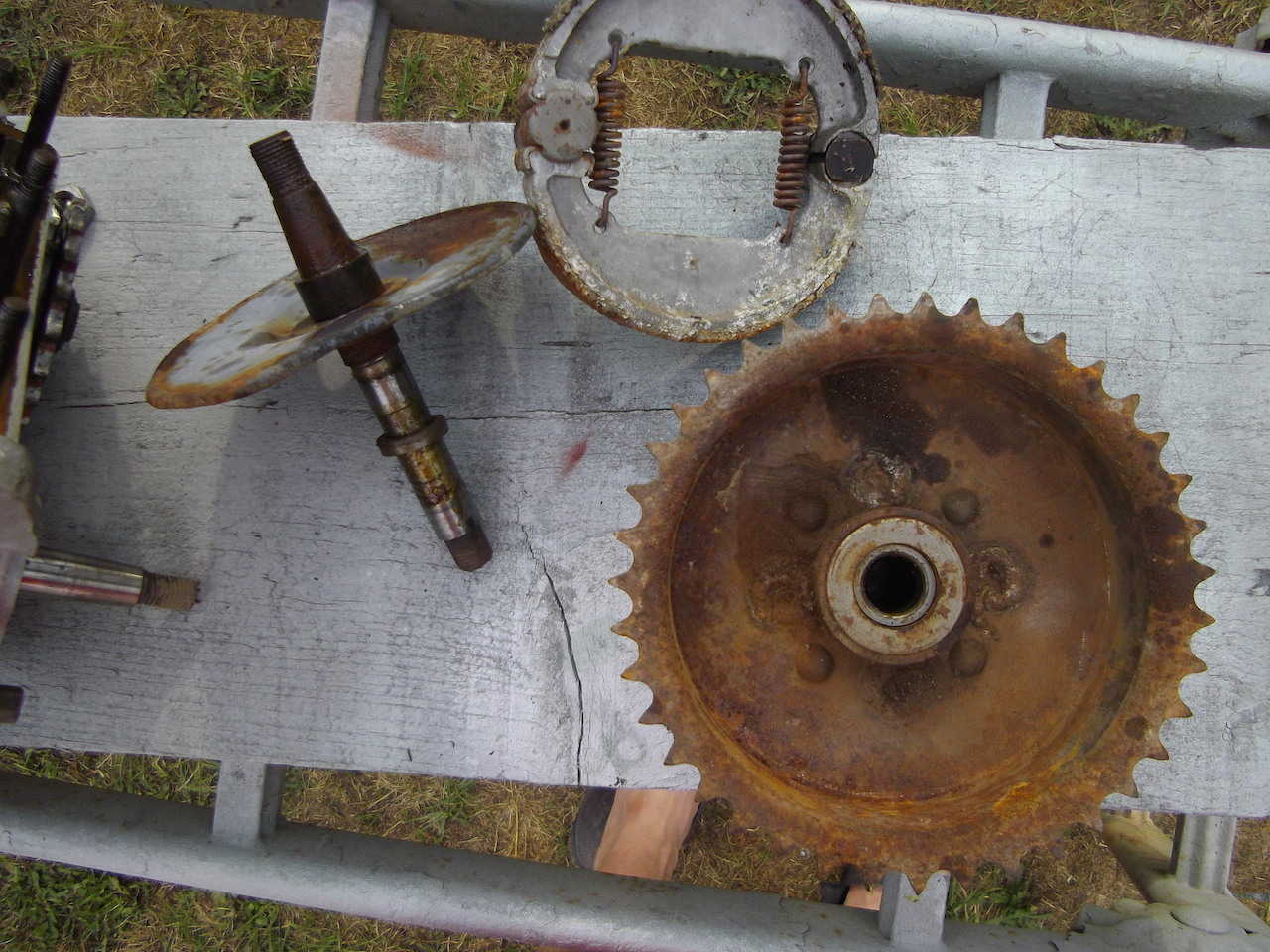

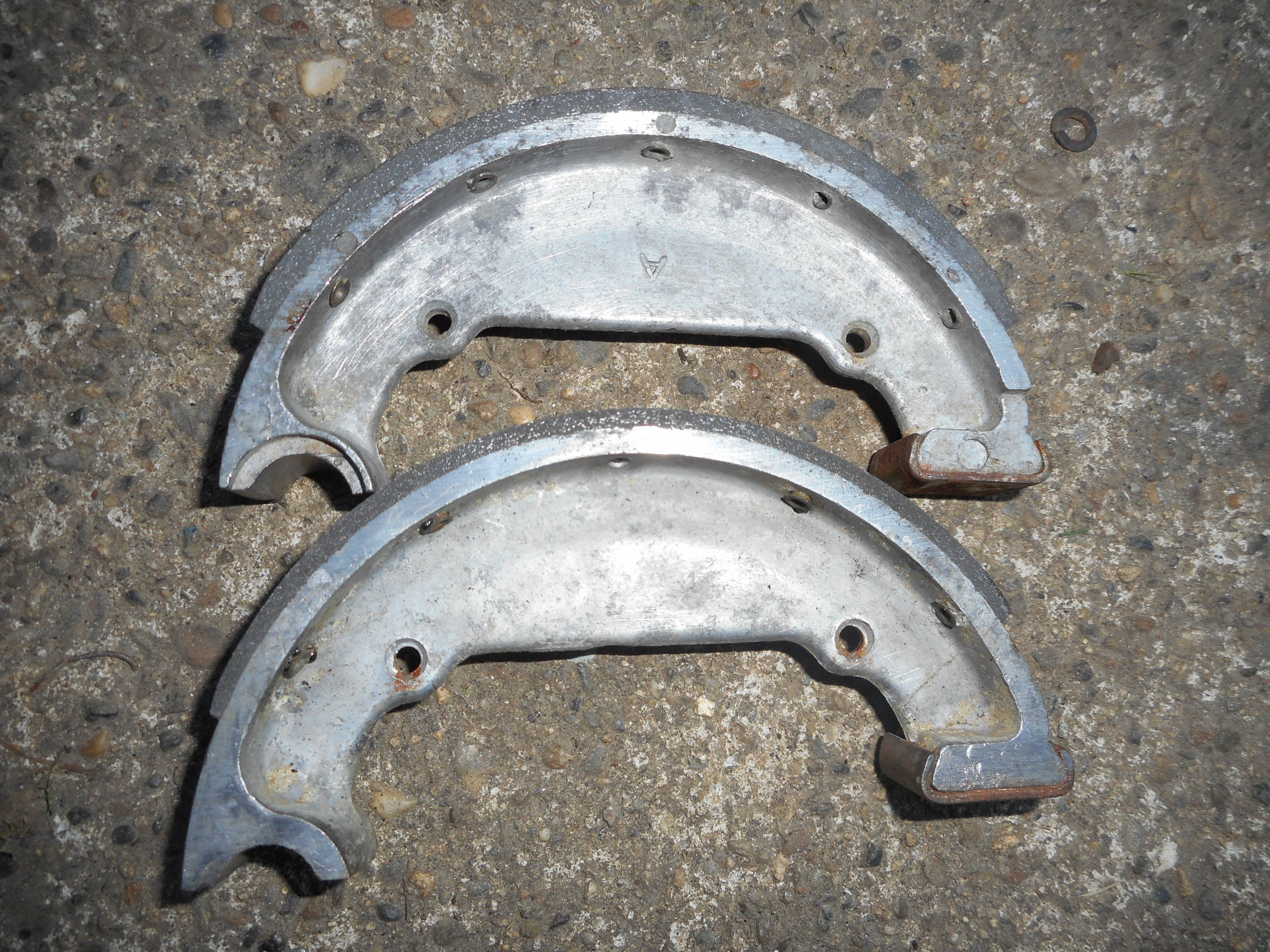

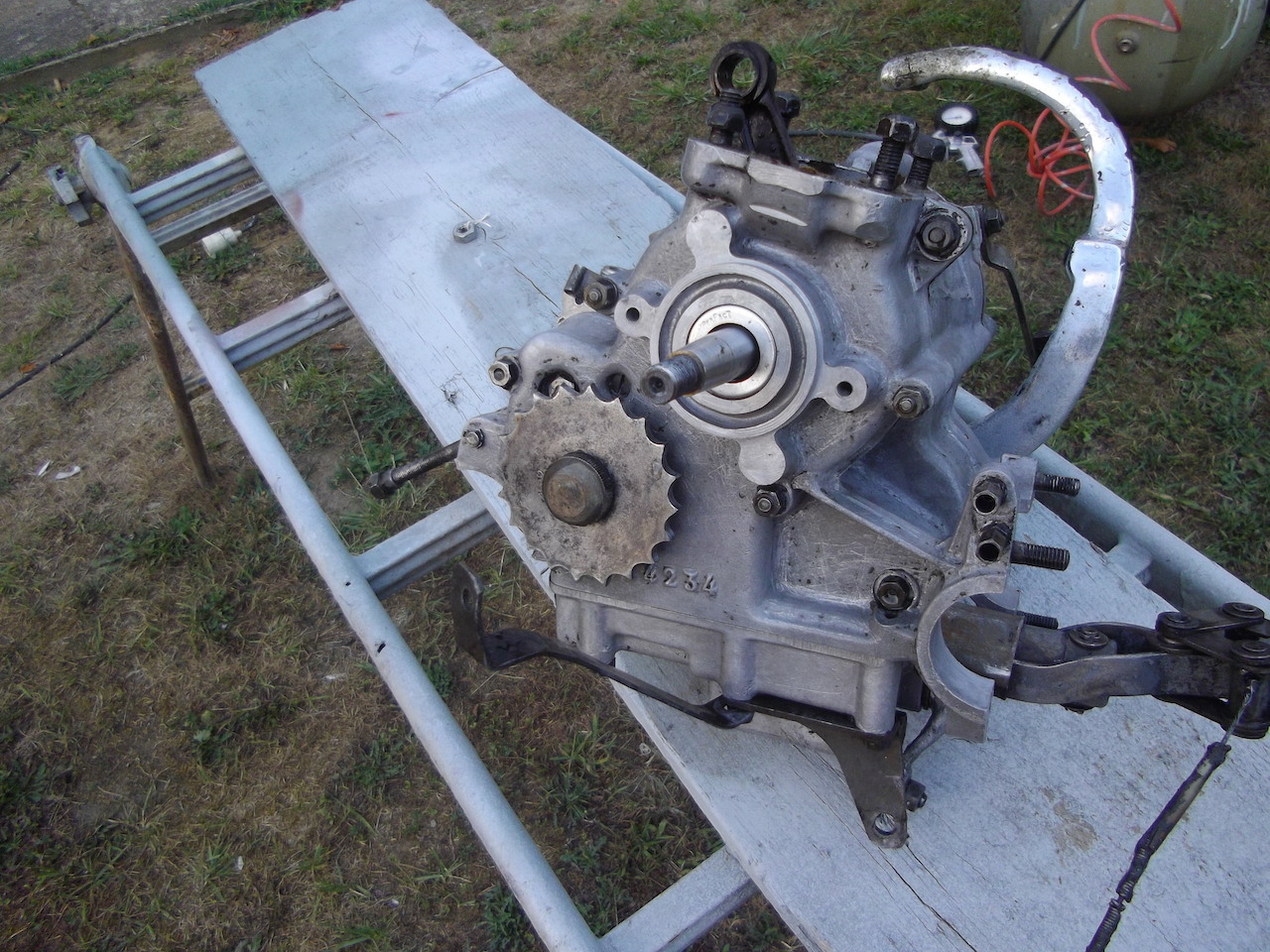

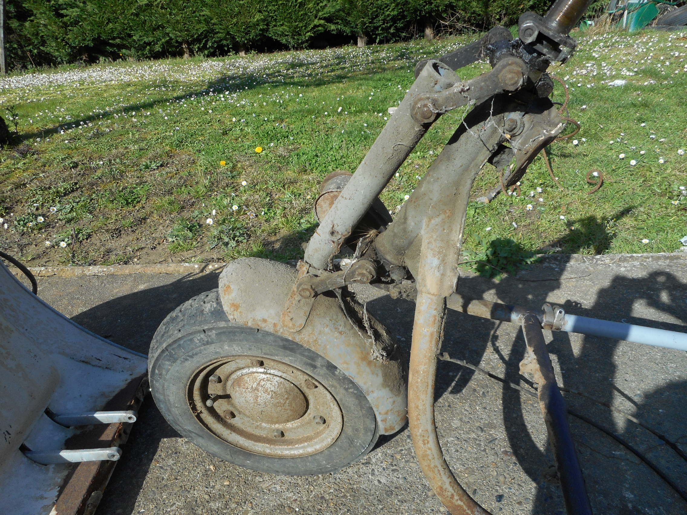

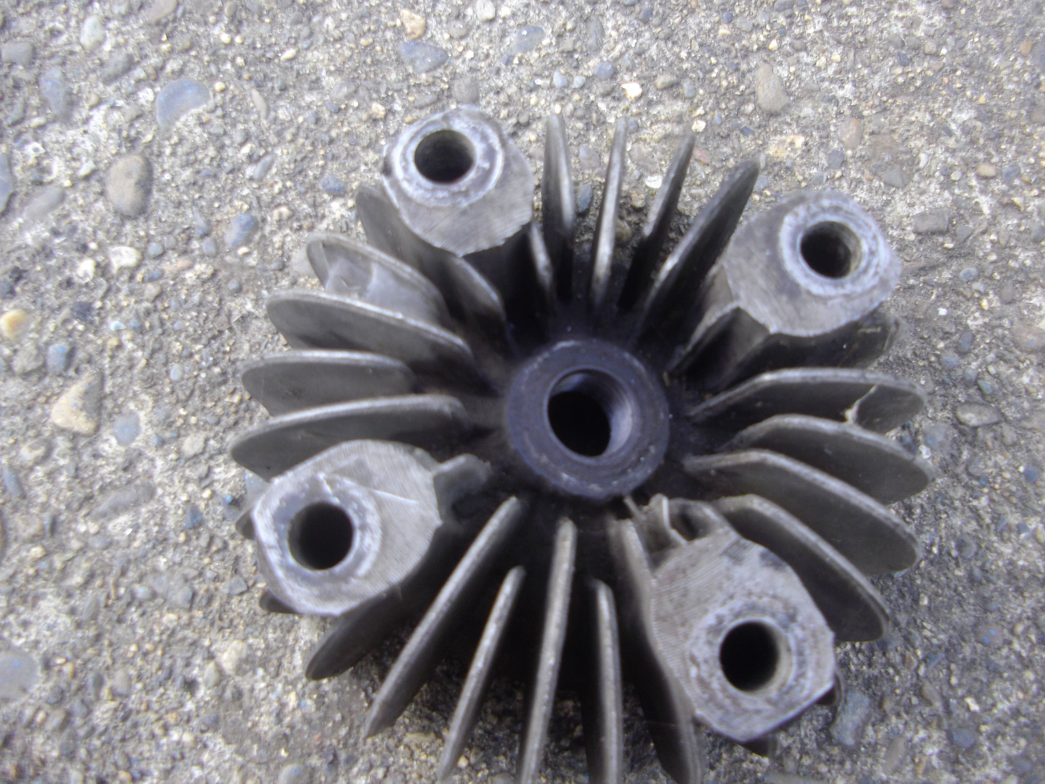

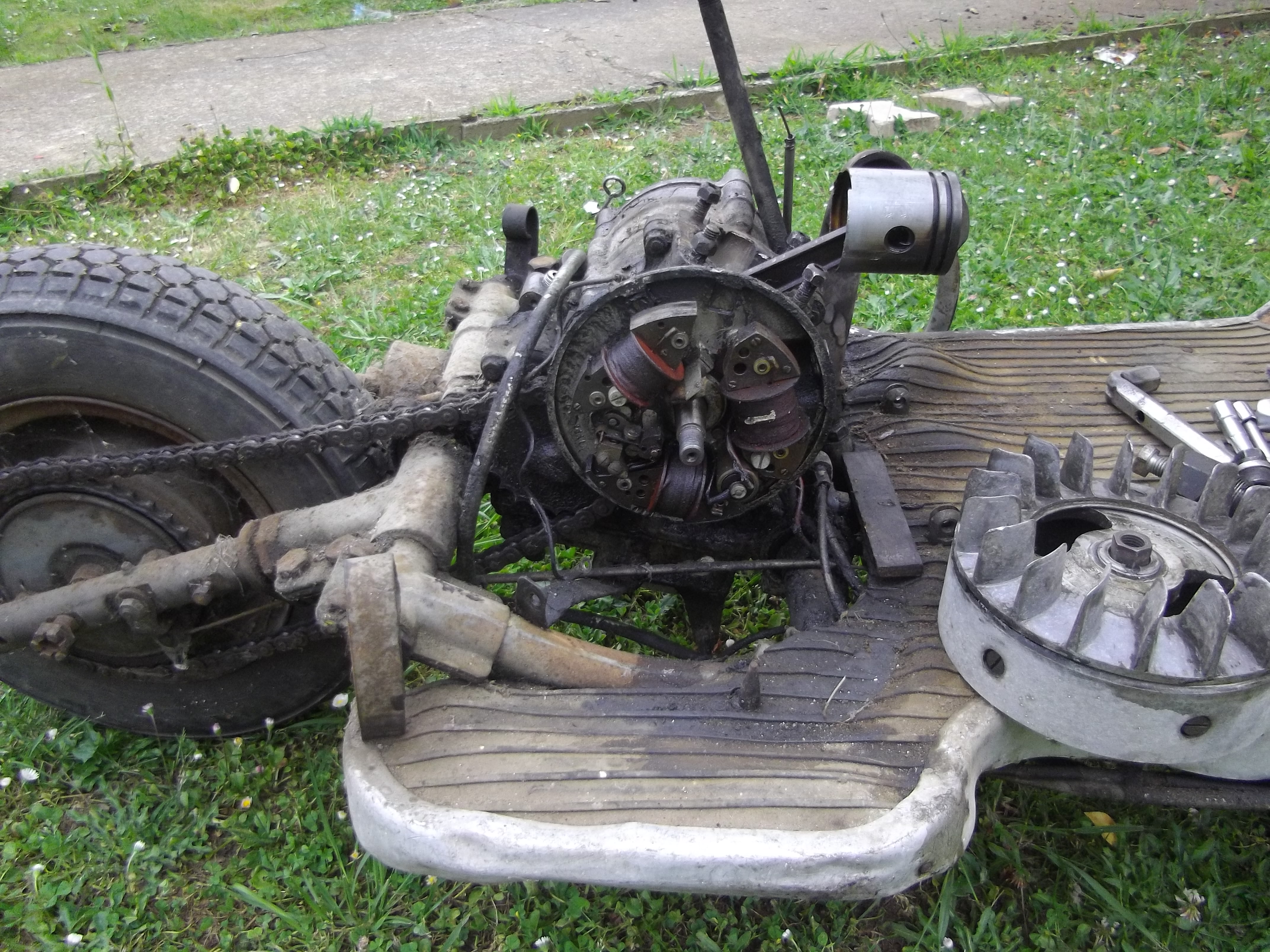

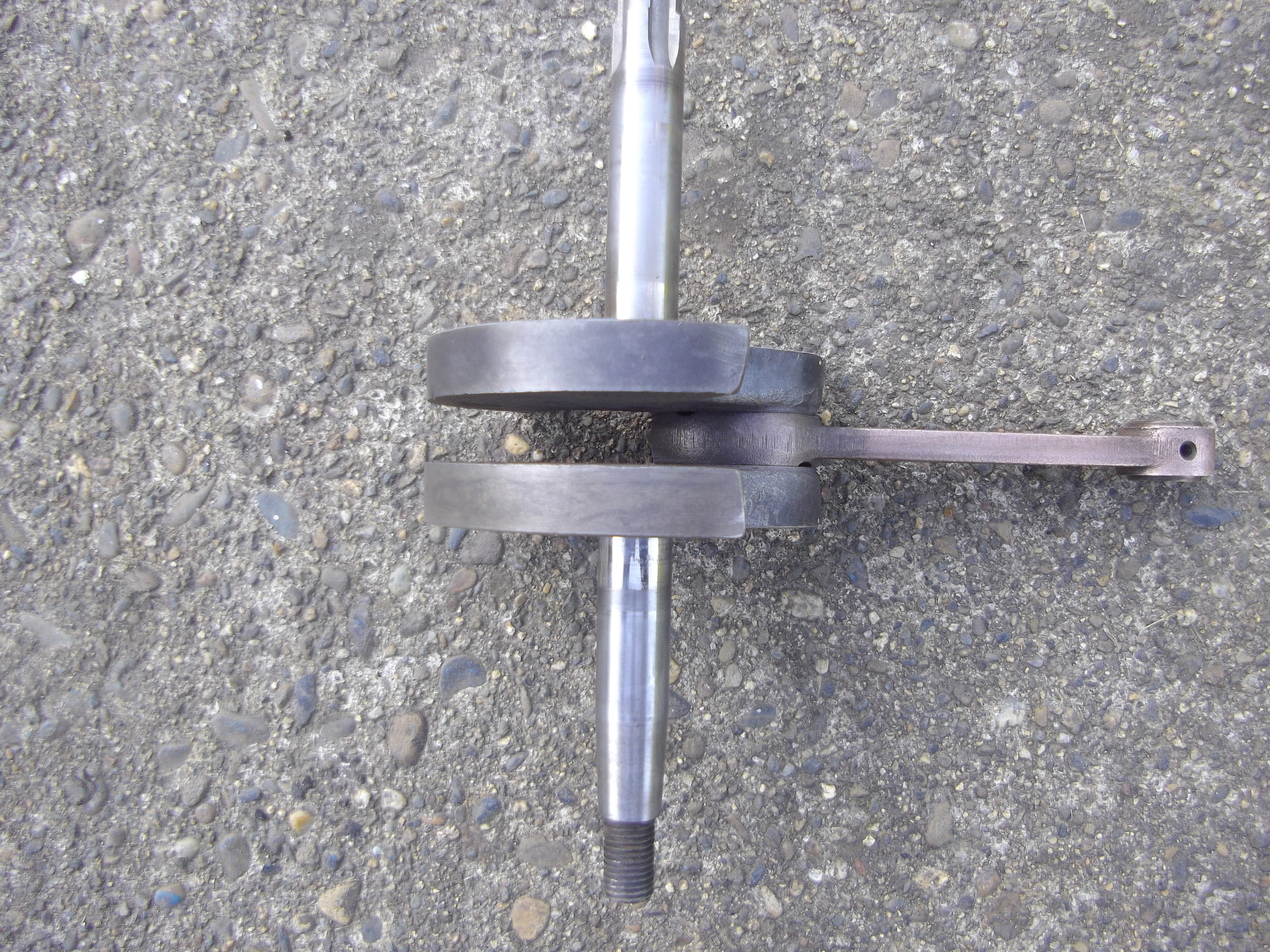

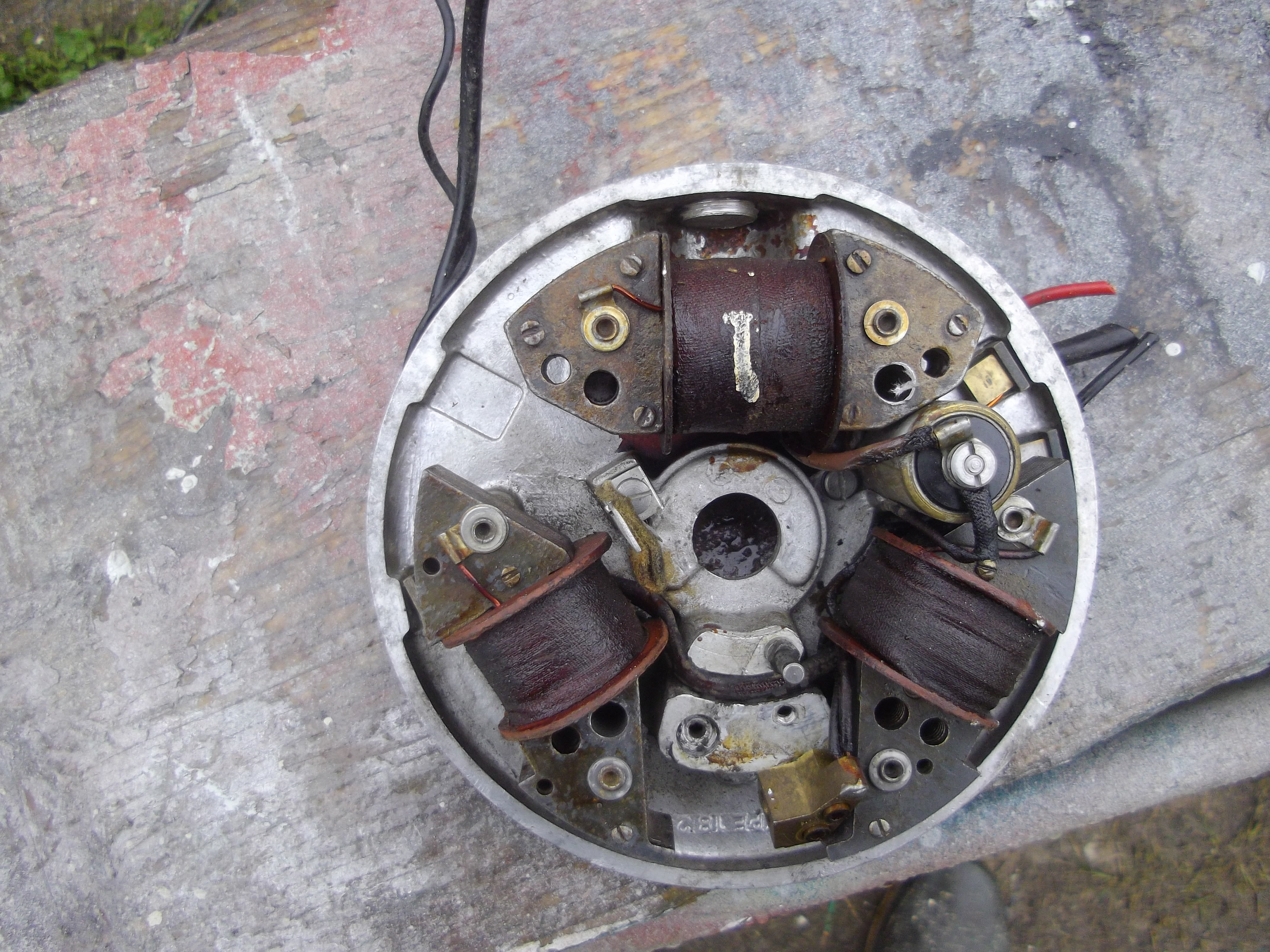

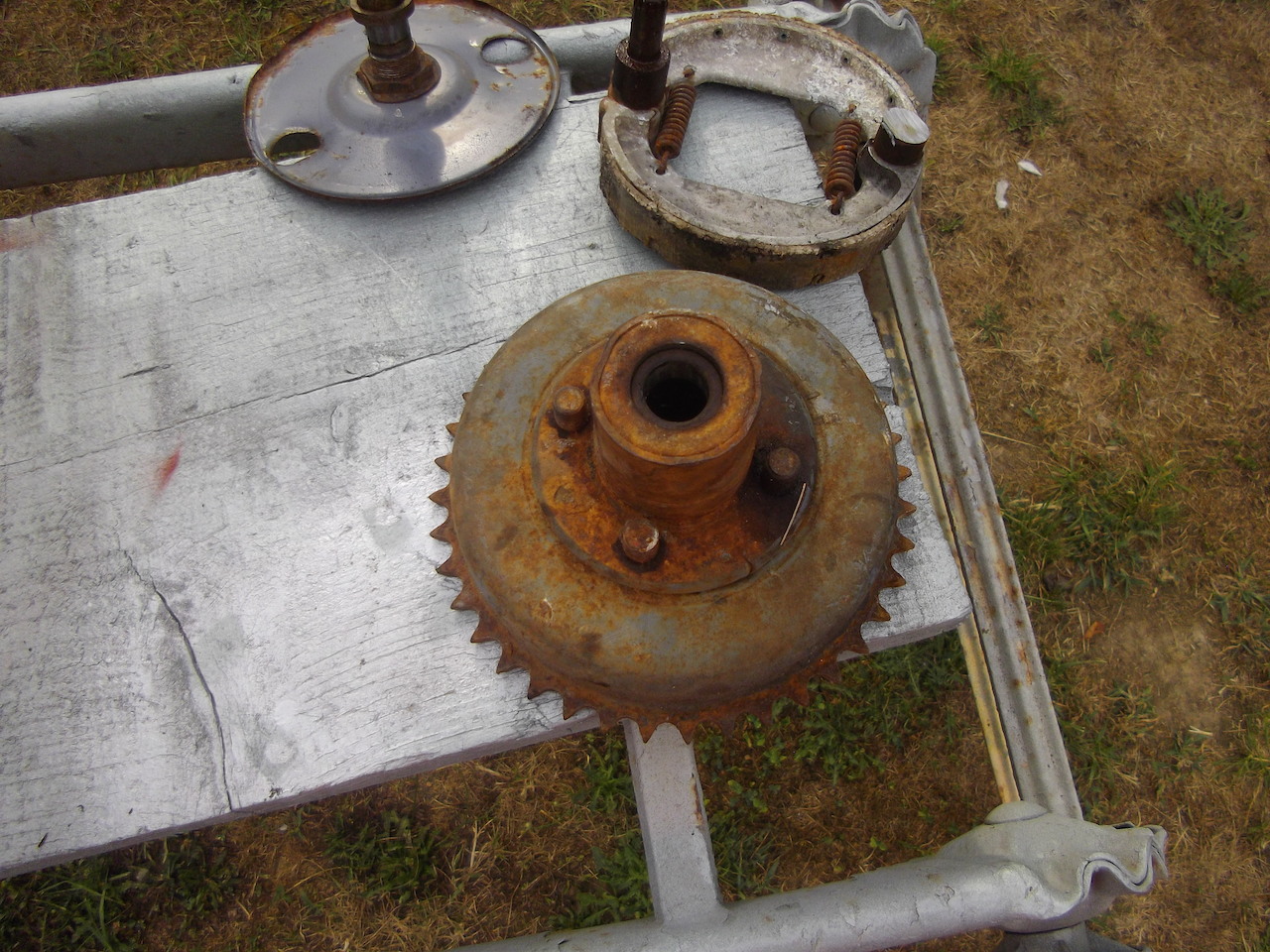

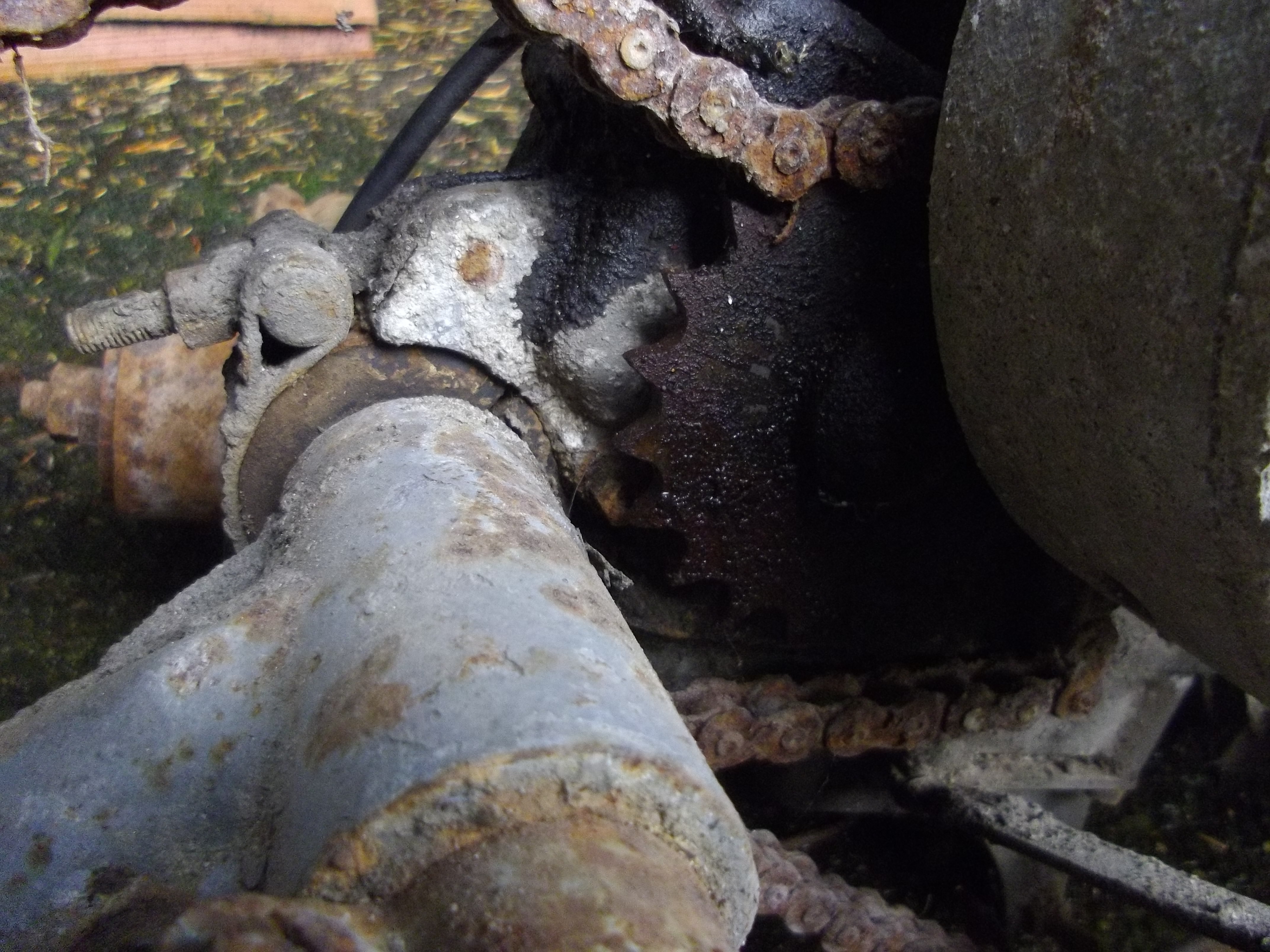

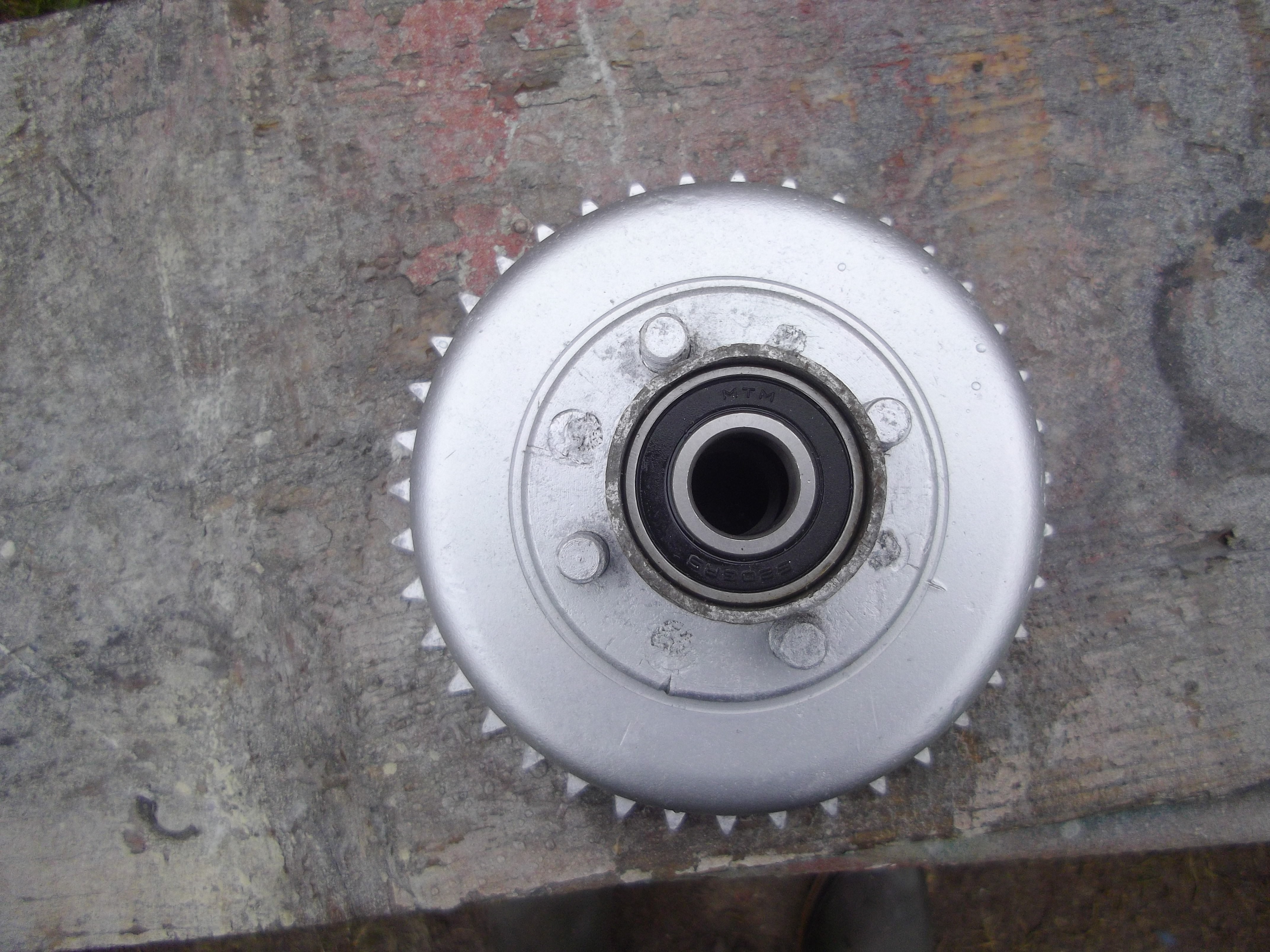

Re: Le Cheval de Clint est arrivé, Un Scooterrot...

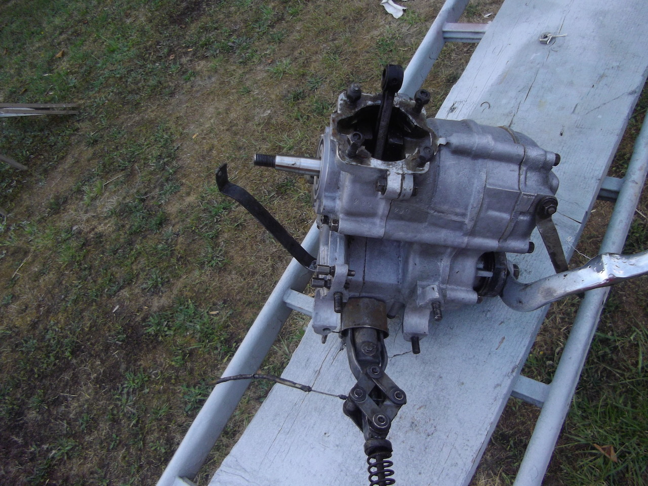

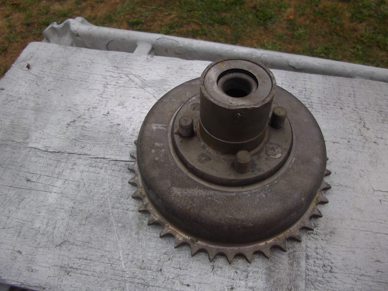

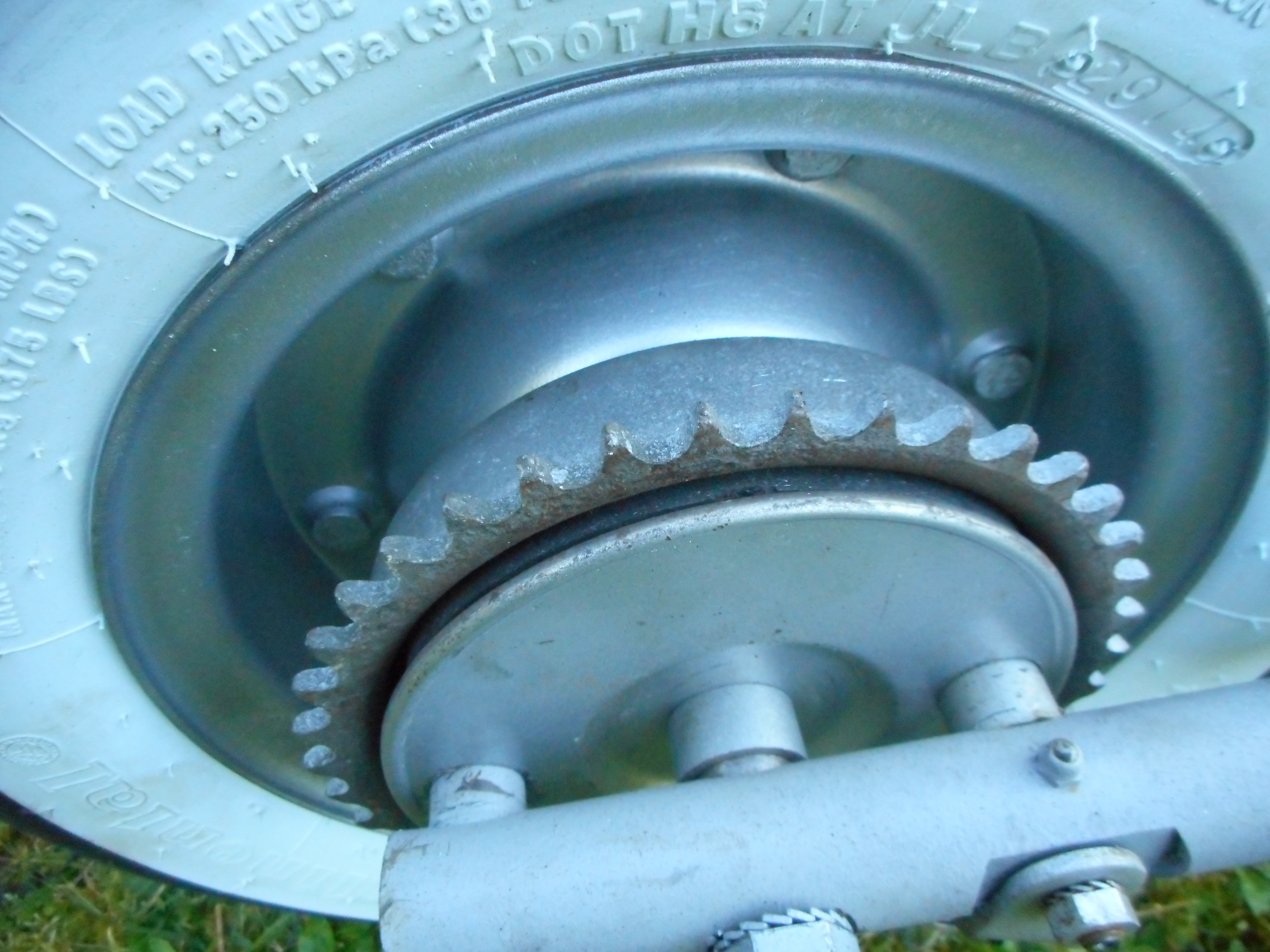

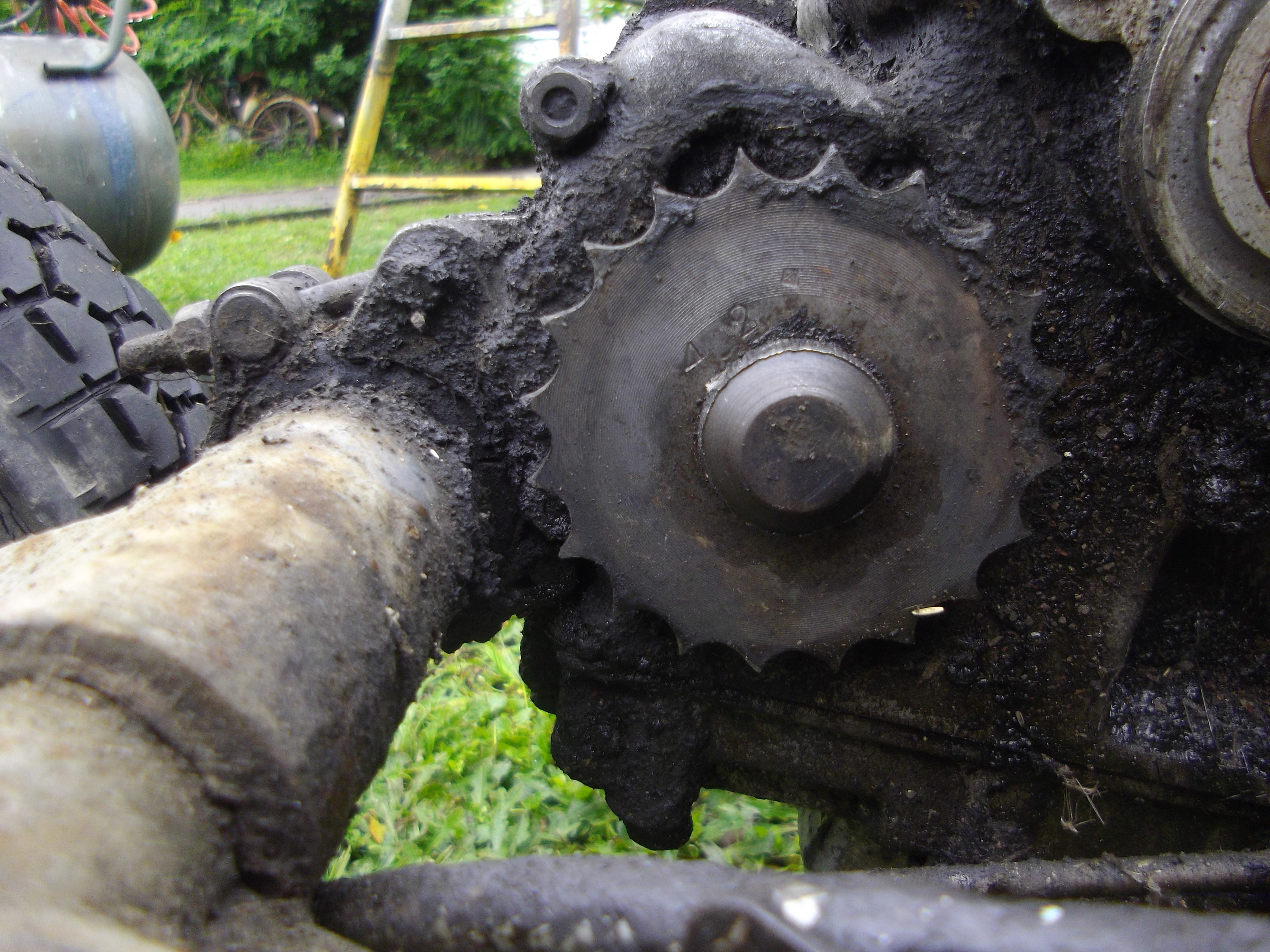

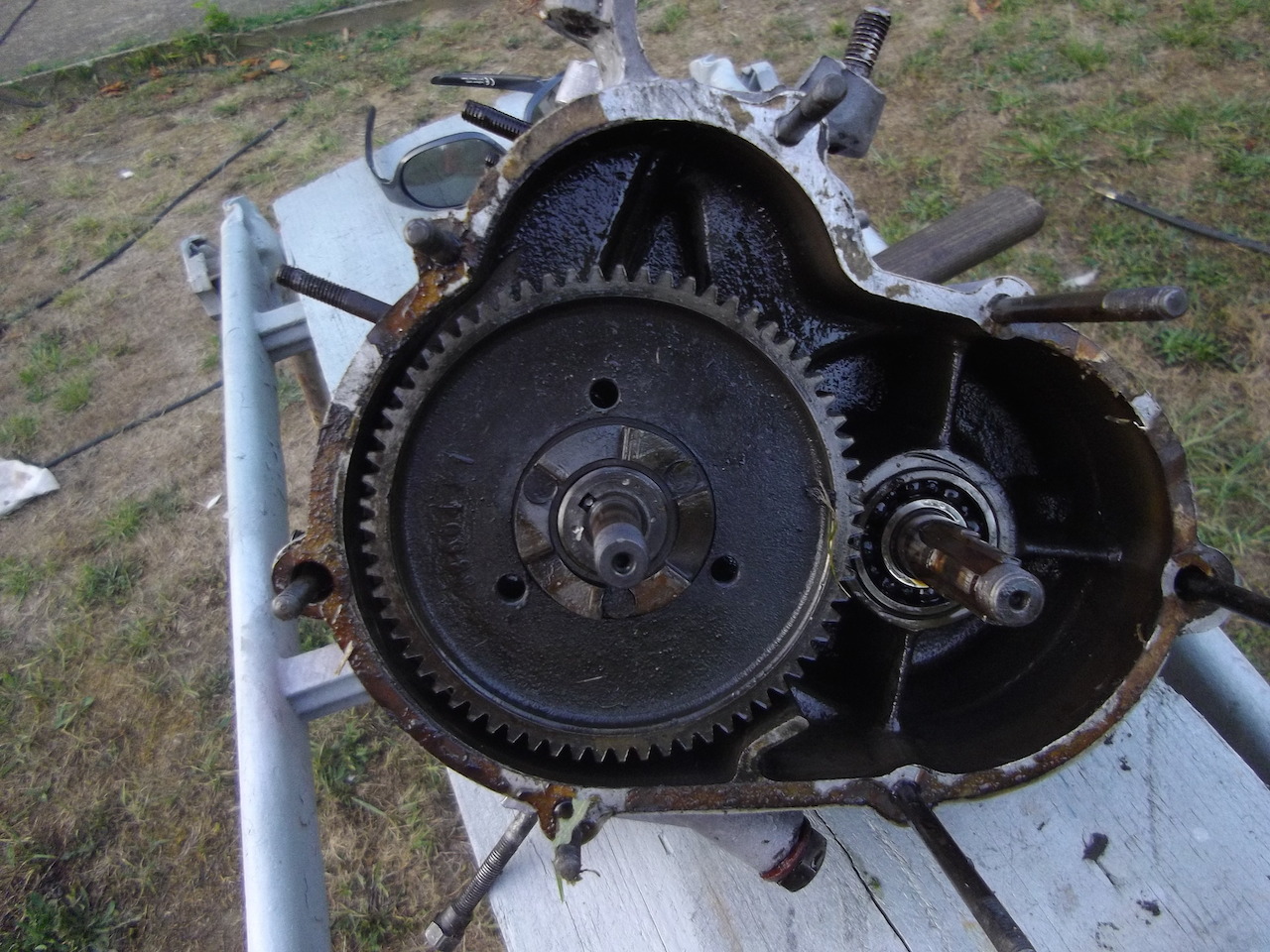

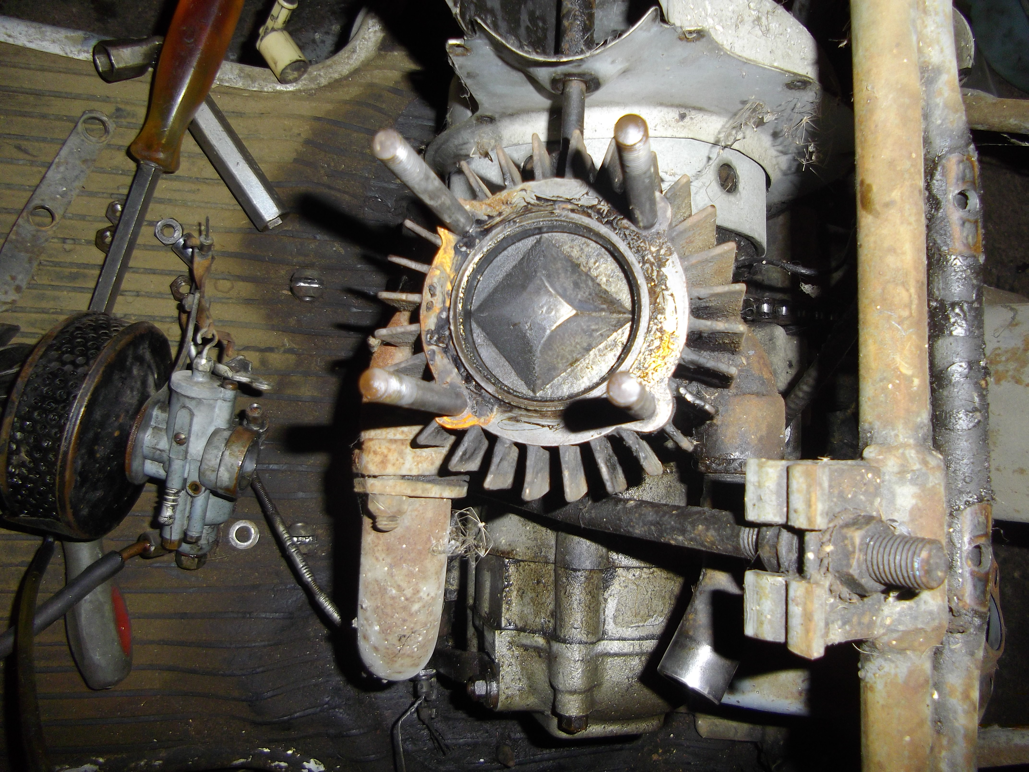

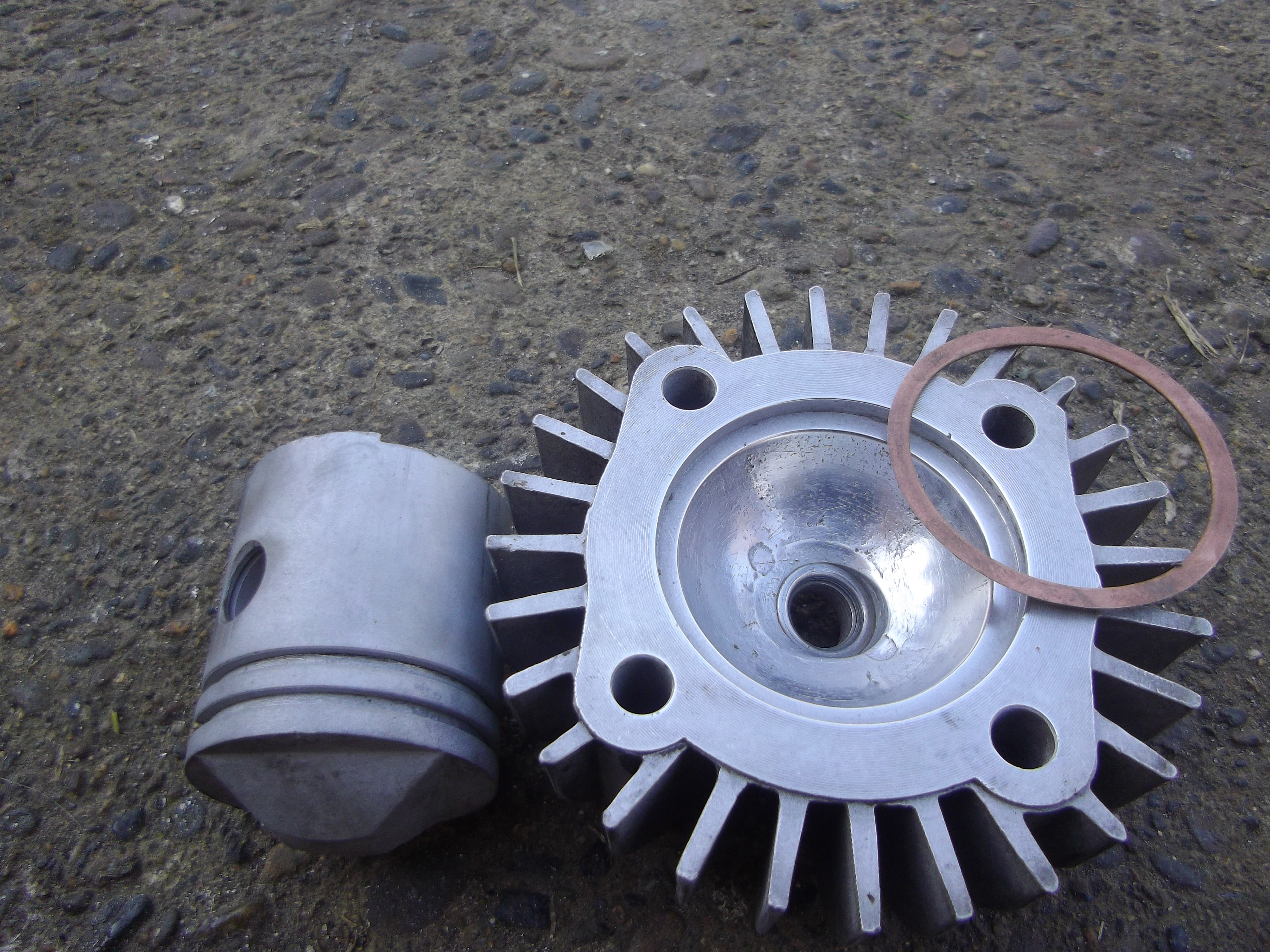

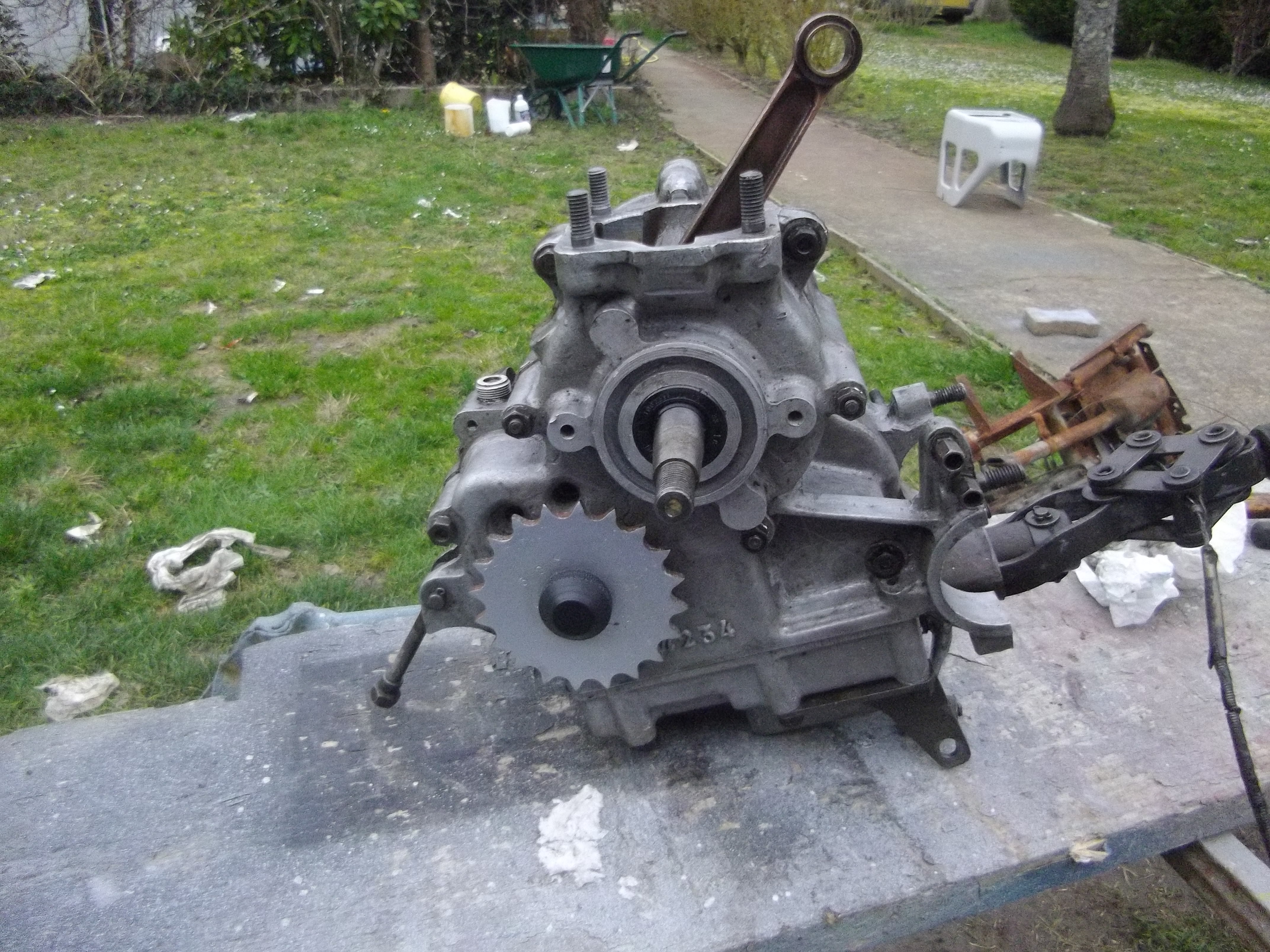

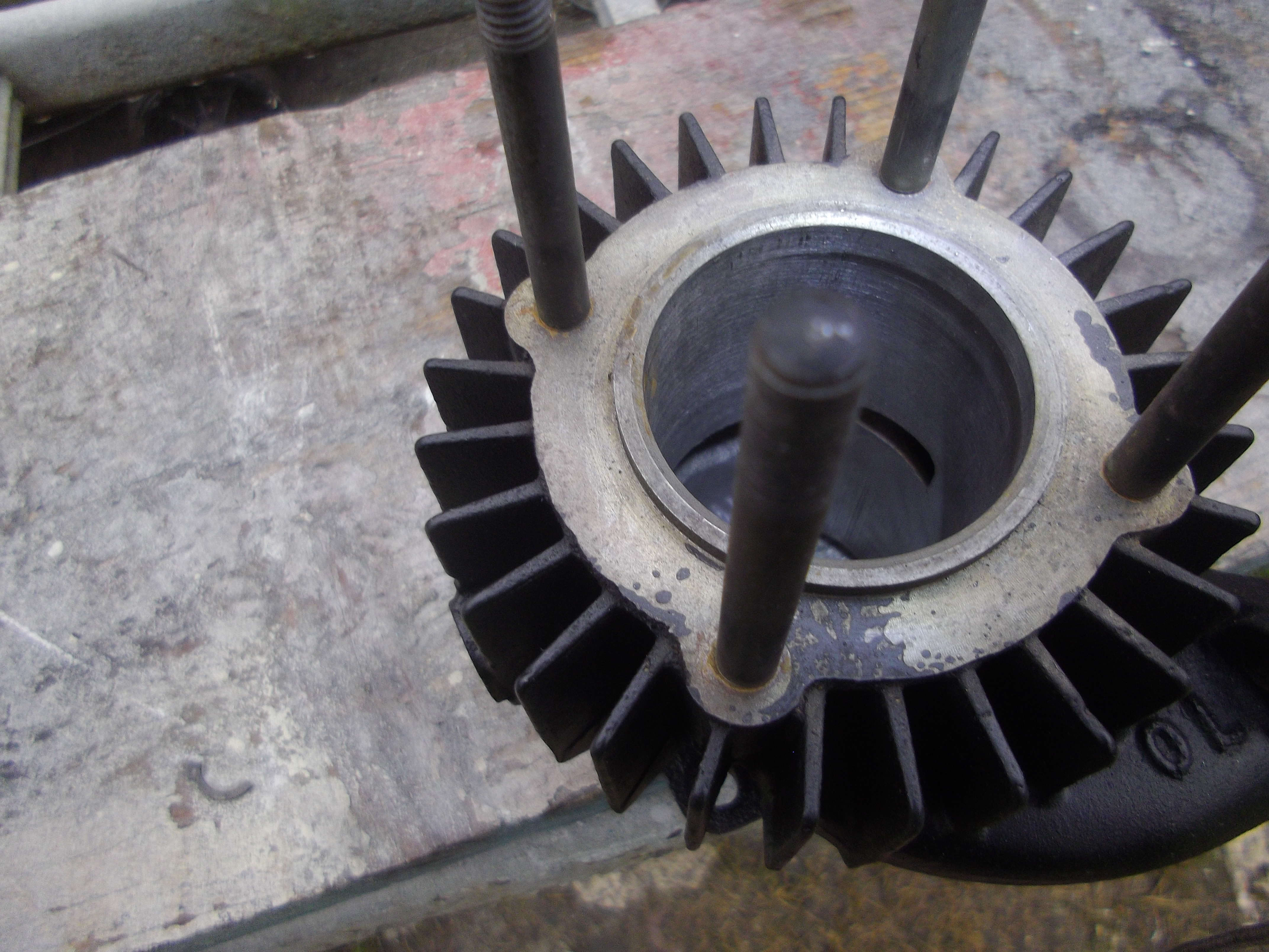

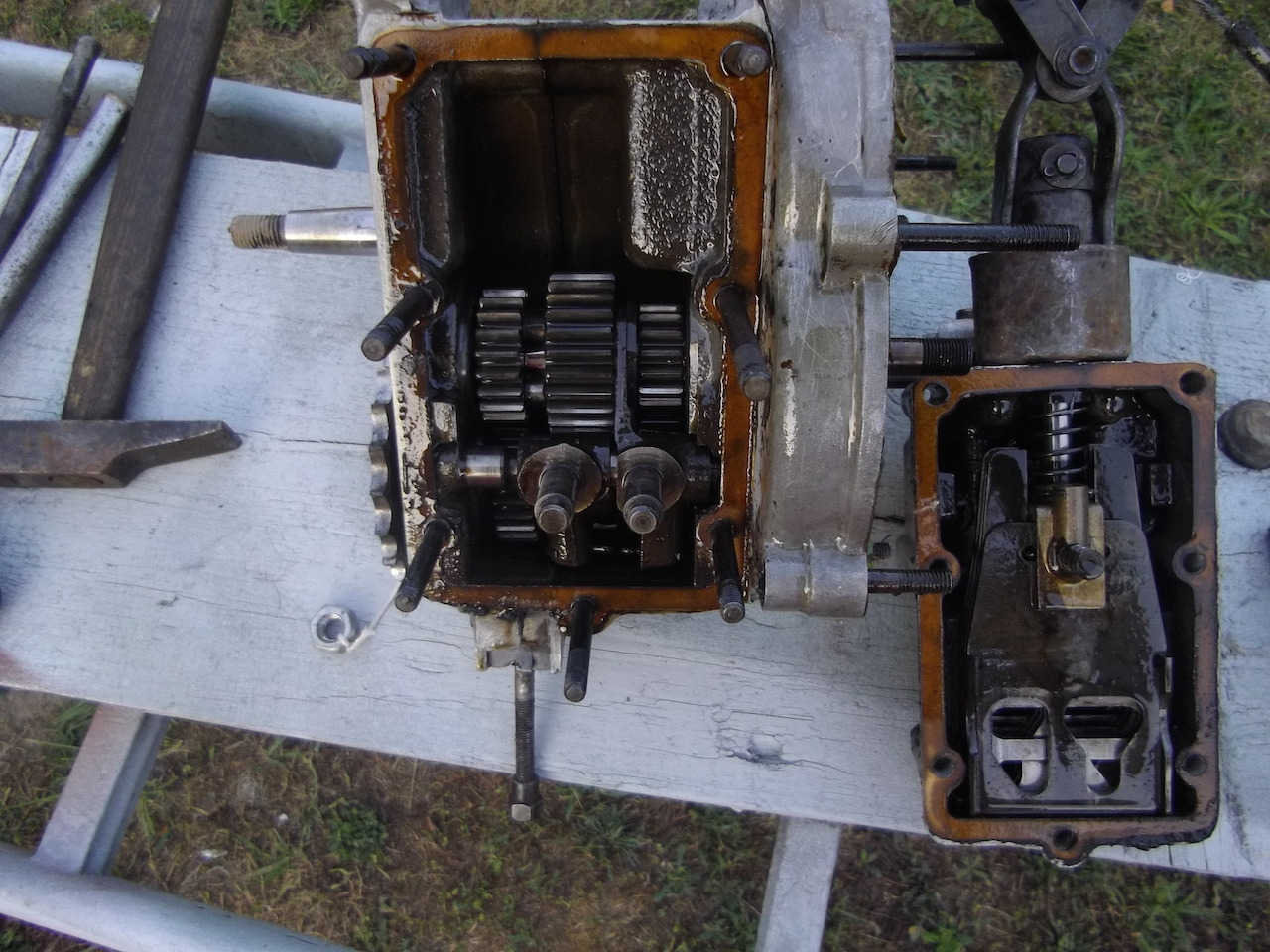

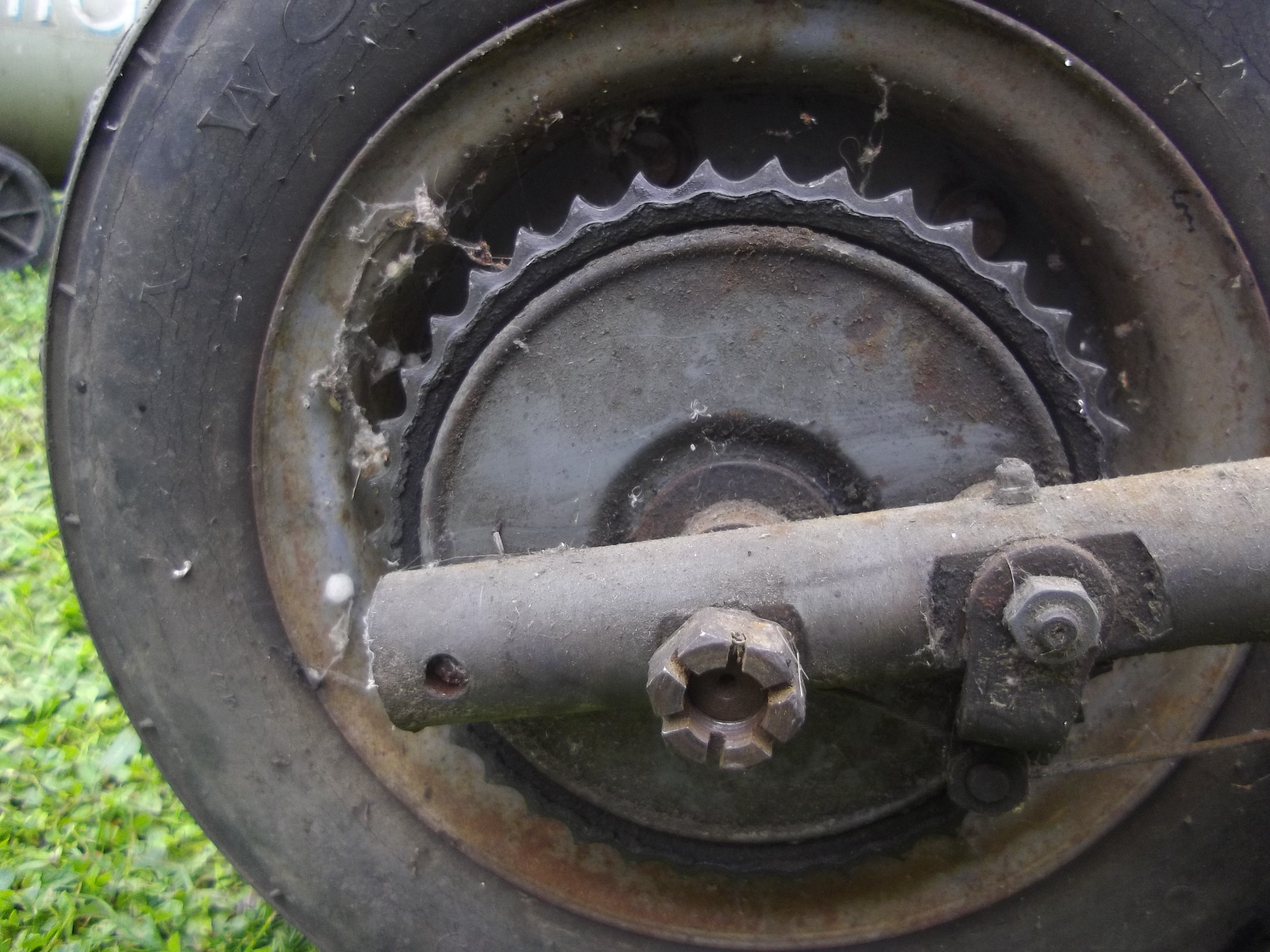

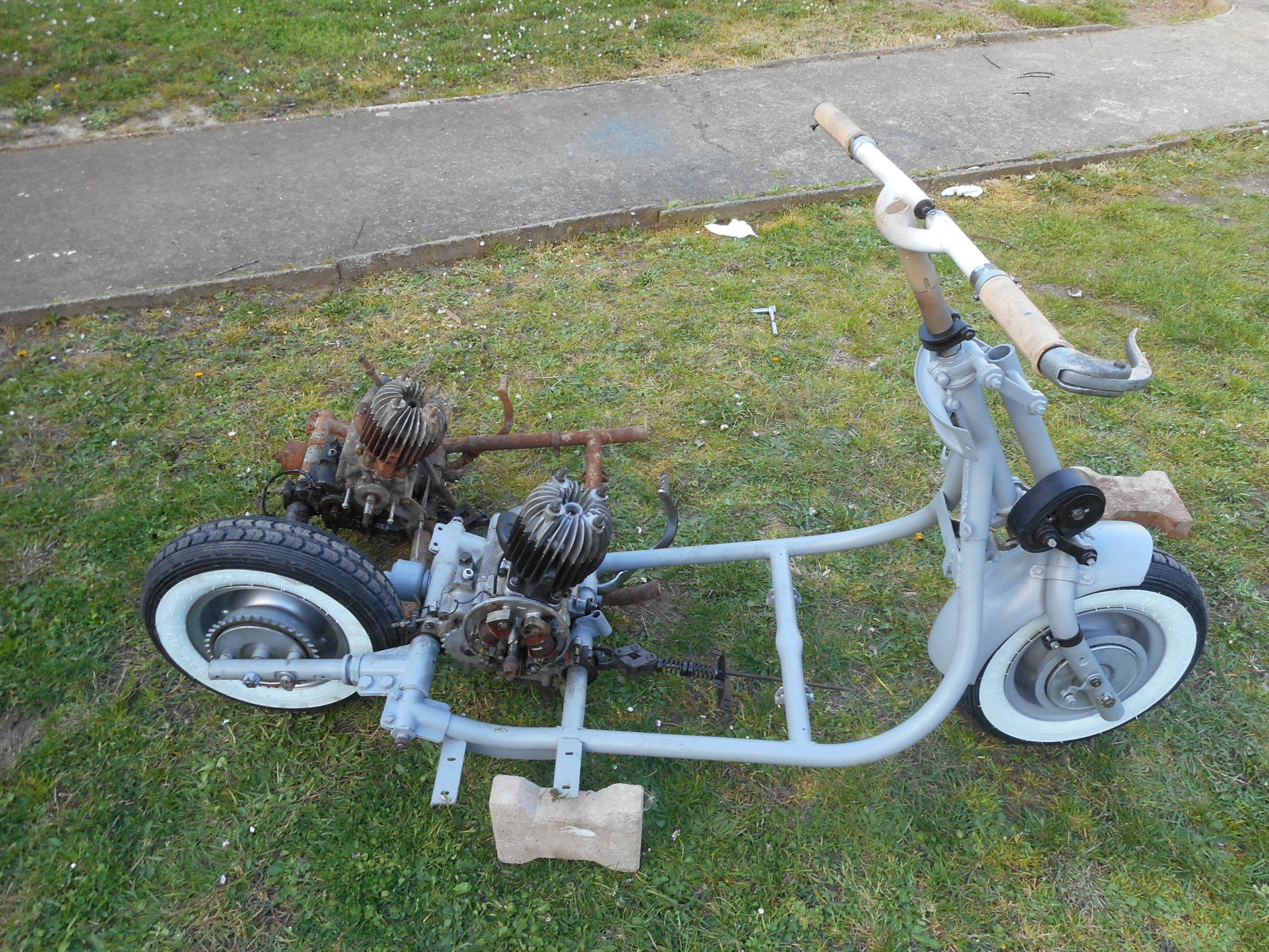

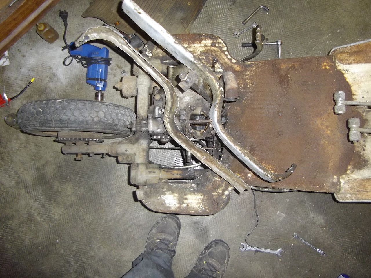

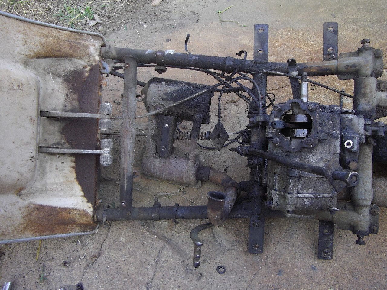

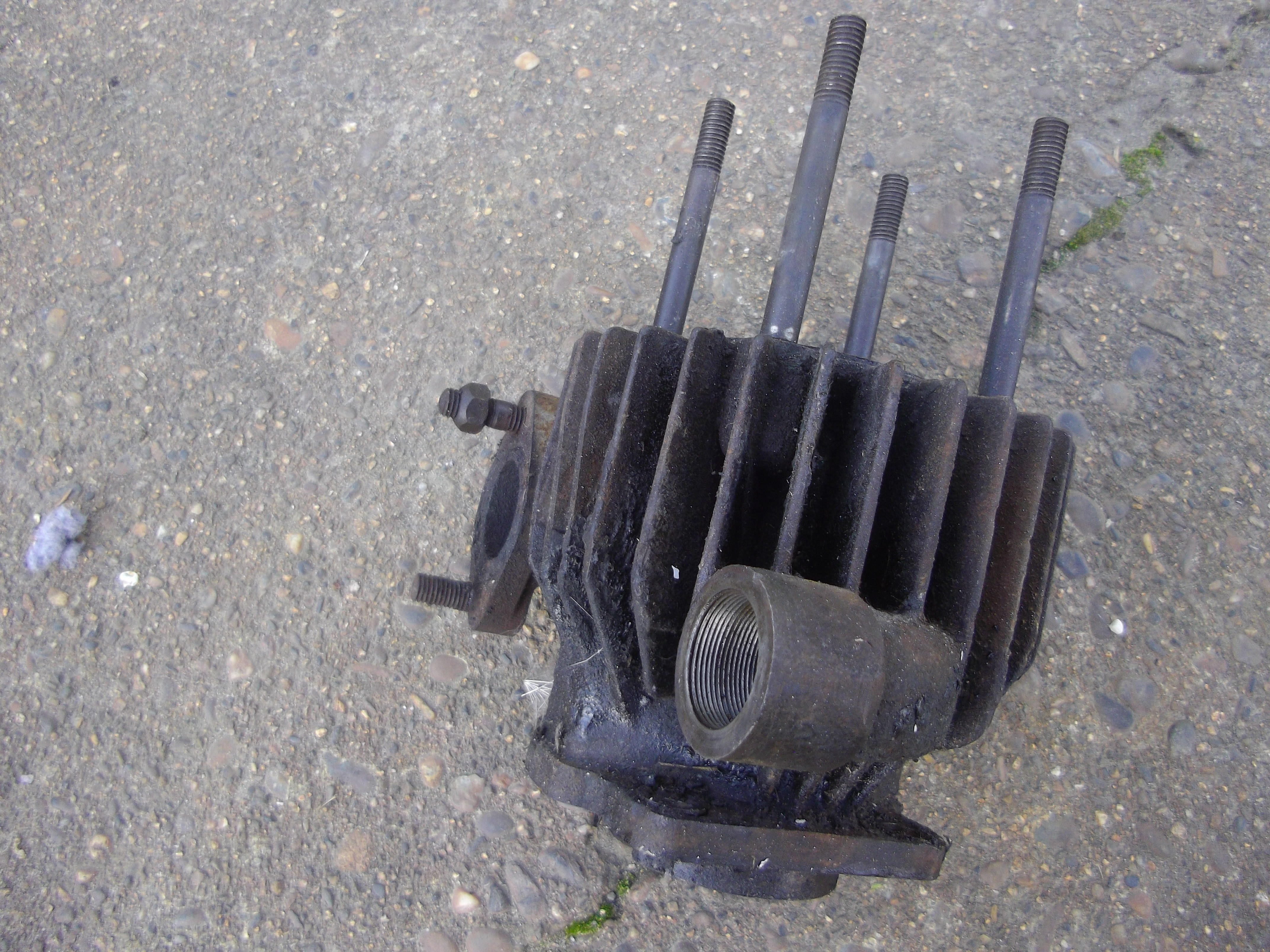

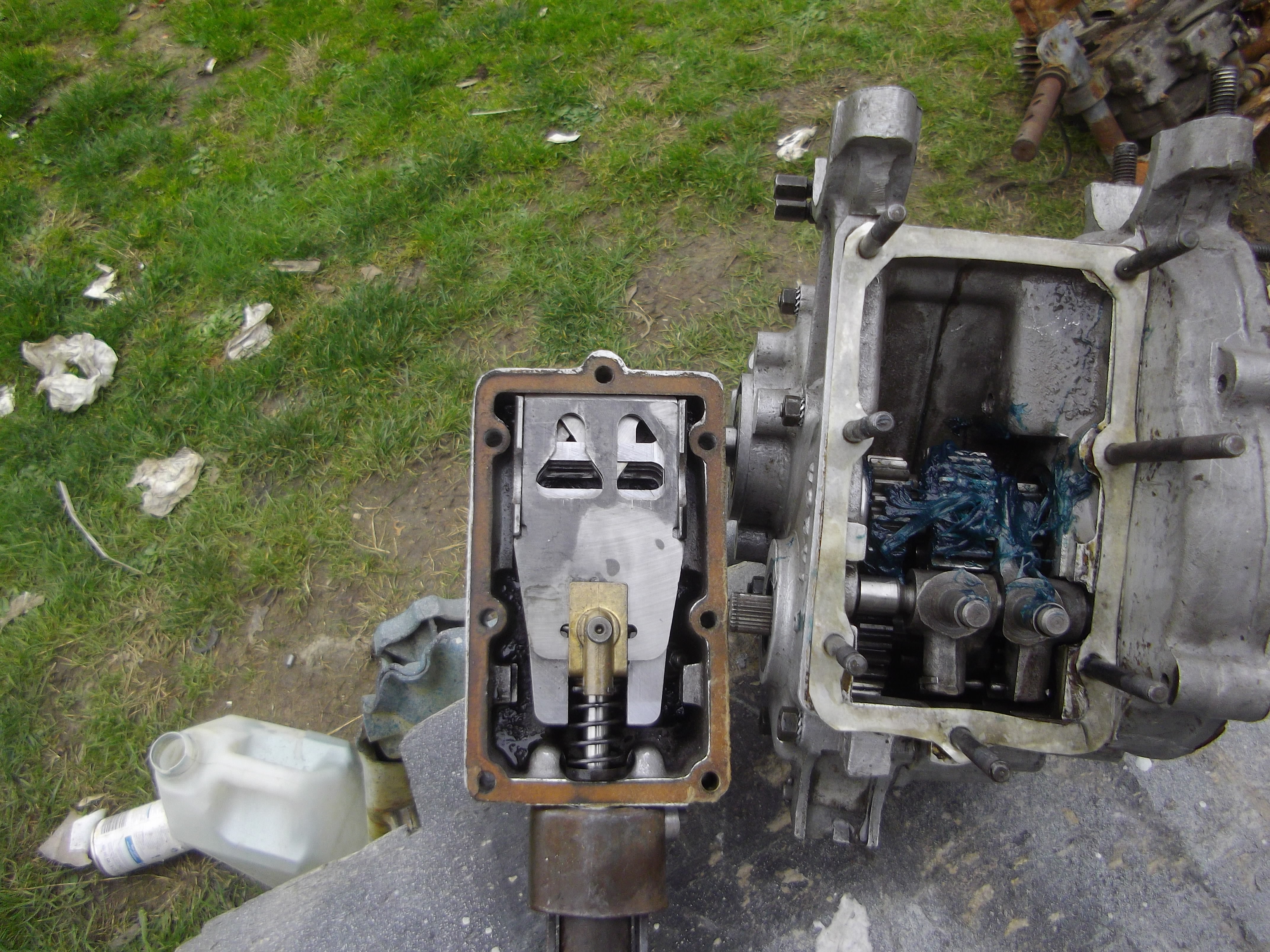

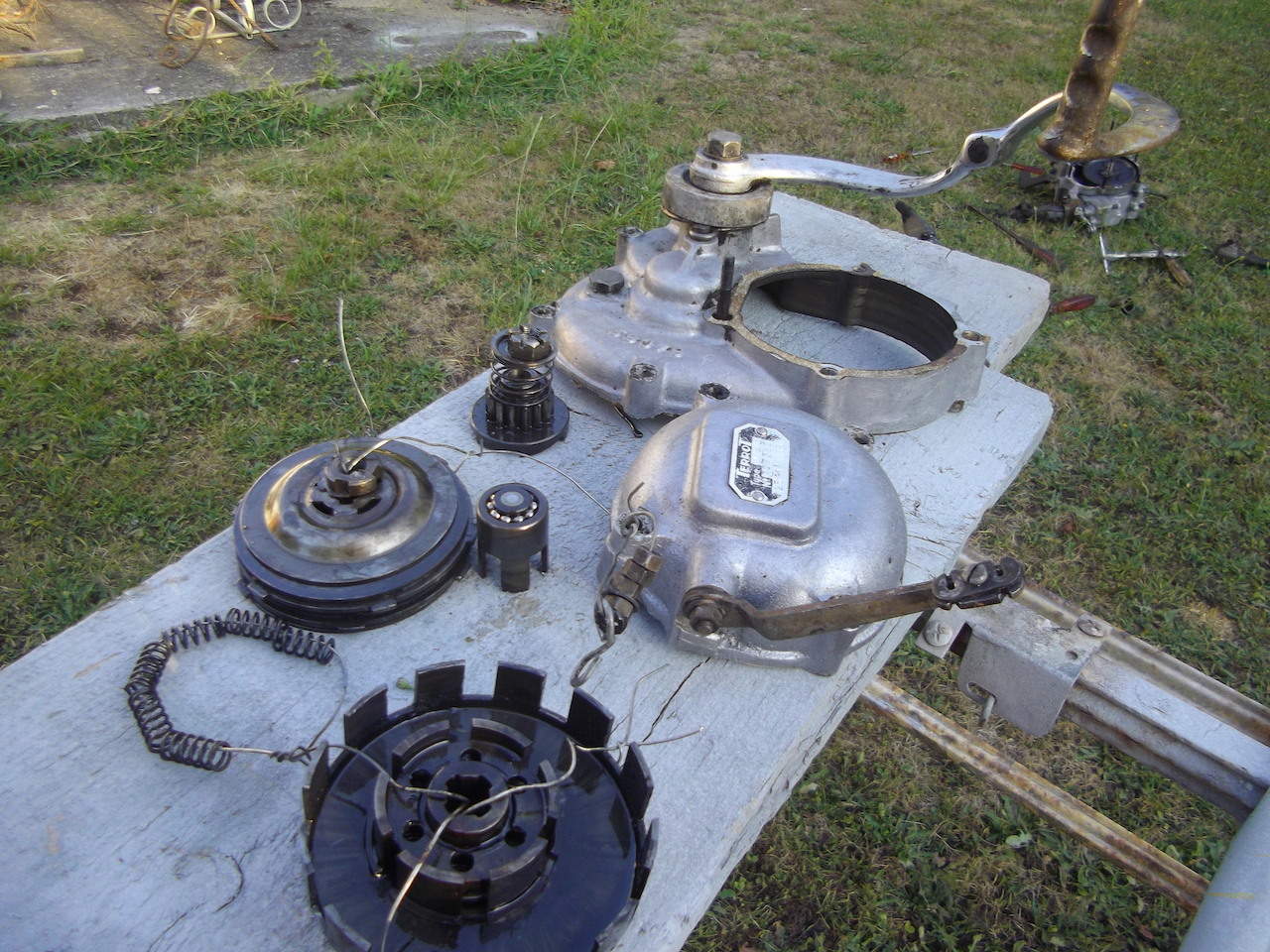

Aller, la suite du démontage, moins marrante pour JM, ce putain de pignon d'entrainement qui a trop vieillit et qui lui rigoles au nez!!!
Mais JM, c'est un Gentleman du Vieux machin et il ne se laissera pas avoir par un pignon usé par la bringue!
Heureusement qu'un deuxième moteur est là pour l'aider(Merci Acma33), le pignon va sans doute pouvoir être remplacé.
Si par hasard, quelqu'un à un pignon neuf ou de bonne occase avec lui, le rêve n'a pas de prix, je suis preneur.
En attendant, les photos.

Bon, avec l'été, Maître Mcdouve a décidé de déshabiller la bête, c'est de circonstance!
Pour le moment, tout se passe bien et je suis super content de son travail. Quel boulot quand même!!! Quand on s'attaque à une machine sans plan et peu courante, moi je dis chapeau!
Voici les quelques photos.

salut bon je reviens aux affaires avec le remontage du moteur scooterrot, comme d'hab c'est crado un bon nettoyage et c'est reparti les roulements et joints spi ne valent pas mieux ces derniers étant durs comme du bois faut que je commande les joints spis

Yessssssssssssssssssssss!
Docteur, super!!
Bon super pour les photos, quelle différence entre avant et après nettoyage.
Pour les joints spy, ça ne m'étonne pas trop non plus! Ca va le faire.
Merci en tout cas, ça me fait plaisir de voir ce sujet relancer.
Bonne soirée à toi Docteur, n'hésites pas si besoin.
Docteur, super!!

[attachment=0]IMGP6452.JPG[/attachmentsalut petite avançée en attendant les spis avec le nettoyage du vilo qui est parfait zero jeu a la tete et au pied, les portées nickels comme neuf j'ai cassé les arétes c'est un + plus pour les flux

A génial, une bonne nouvelle! Il a l'air neuf sorti d'usine le Vilo!!!
Un as de la remise à neuf le Docteur!
Maître joint n'est pas très loin, ça va donner...
En quoi pourrais-je être utile?

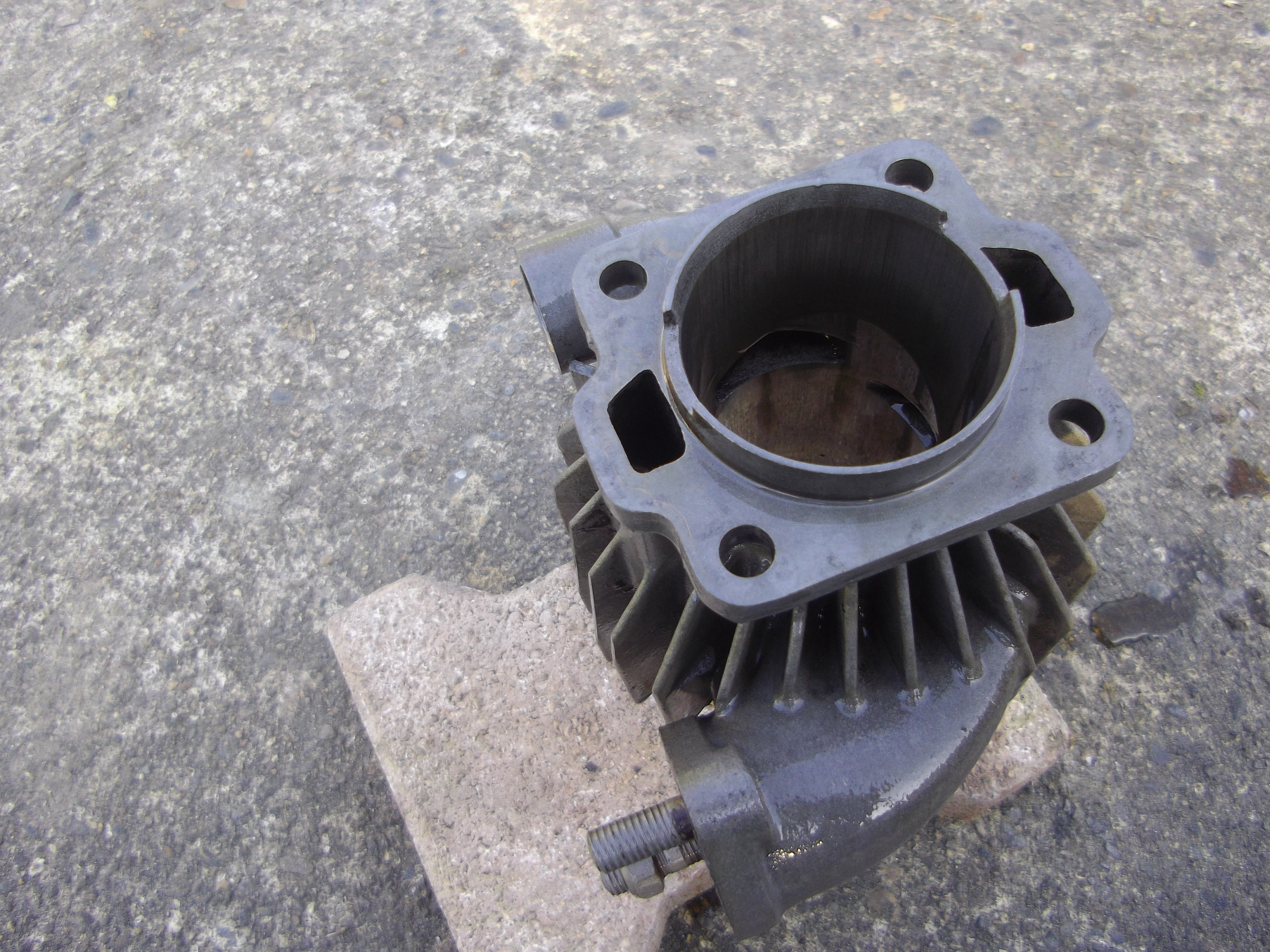

la suite avec la culasse et le piston bien décalaminé de façon a ce que les segments soient a l'aise j'ai meme sauvé le joint de culasse

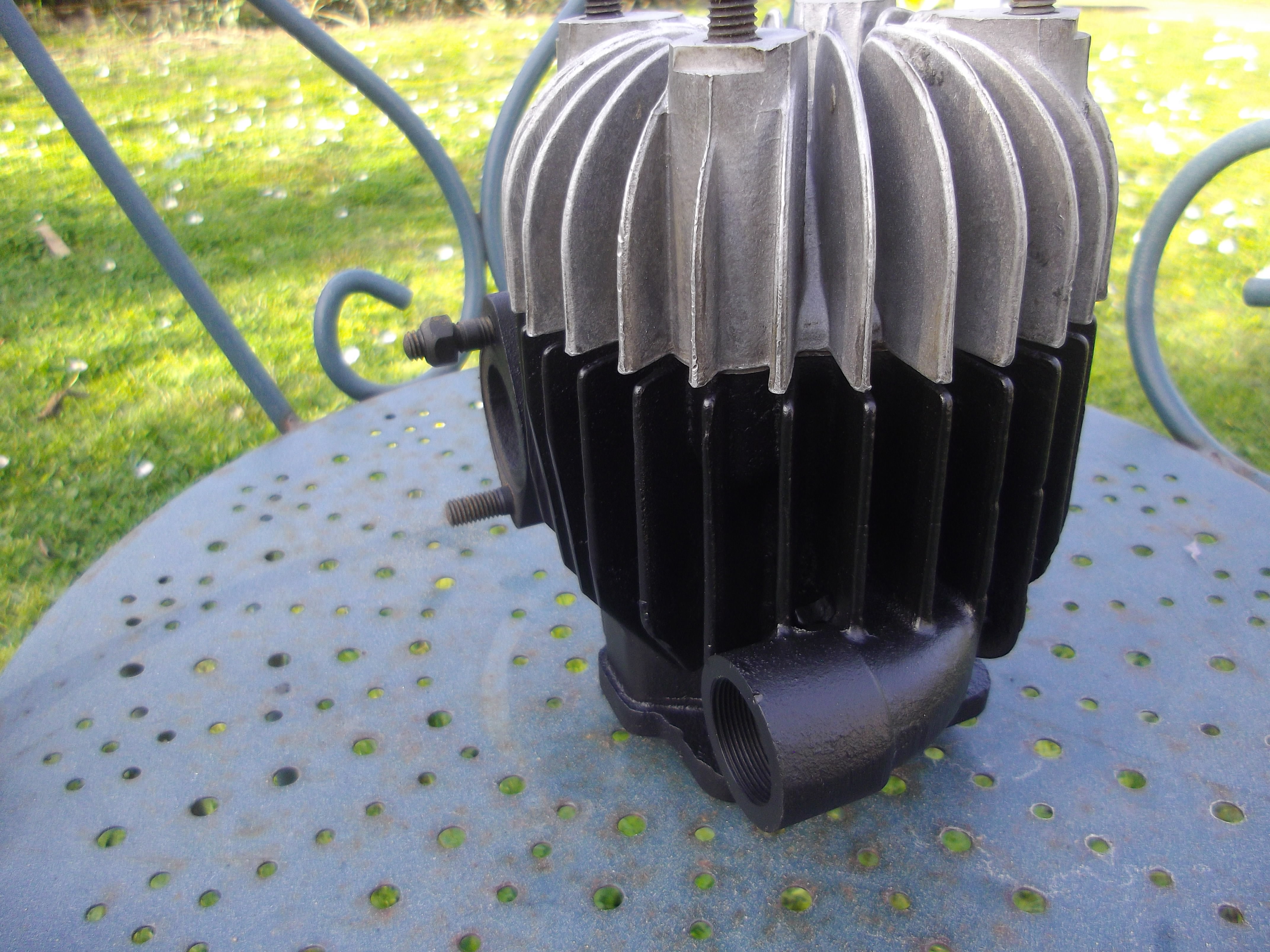

c'est le tour du cylindre qui aprés etre passé dans diverses mixtures a meilleur gueule grace a cette carapace de camboui et de rouille qui a disparue et qui empéchait les calories de s'echapper donc surchauffe avec comme résultat un rendement moteur amoindri voir un serrage, clint tu pourras " cruiser " tranquillement a 120 sur autoroute sans risques.
Oh purée, le coeur de ma monture à belle allure!
Monsieur Propre est passé par là!
Ca me fait plaisir de voir le coeur de la bête reprendre vie meilleure!!
Pour le 120Km/h, va falloir que je prenne des cours de pilotage, je suis déjà pas fier à 70 sur le Lambretta!!!
Tu crois que ça existe le kit Polini pour Terrot?

salut today fermeture moteur avec confection du joint carter + evidemment roulements et spis neufs le vilo tourne librement sans point dur bon pour le moment pas de couilles et ça m'inquiéte car normalement quand on s'attaque a du bizarre faut s'attendre au contraire bon ça viendra par la suite je m'en fais pas.

Docteur, arrêtes d'être pessimiste, ohhhhhhhh
Ce scoot là, il est magique et il ne t'enquiquinera pas, surtout pas entre tes mains en plus!
Souviens-toi le redémarrage après des dizaines d'années à l'arrêt, si c'est pas un signe ça!! Et puis il a tourné dans le Gers ce Scoot, il a prit l'atmosphère huilée à la graisse de canard, ça conserve! (Ok par contre il était dégueulasse)!!!
Là ou je suis étonné par contre, c'est la confection du joint carter! J'en connais un qui va faire la tête que tu ne l'aies pas attendu!
Moi je dis ça, je dis rien!

salut j'ai récupéré le pignon sortie de boite sur le moteur épave pour ça il a fallu faire sauter le rotor qui comme d'hab était soudé avec la queue de vilo bon avec de la patience de la chauffe et le bon extracteur c'est venu j'ai aussi replaçé le systéme de préselection.
Maître découpeur ne se manifeste pas, il doit bouder c'est sûr!!!!
Une super journée sur la boite crânienne Docteur!!!
Pour le système de présélection pas de surprise? Pas trop compliqué?
Le vieil allumage à l'air en bon état non? Crade ok mais tu crois que je peux récupérer? A moins que ça serve pour ton stock, après tout, tu en auras plus l'utilité que moi!
Beau boulot en tout cas!
Mais dis-moi, il ne pleut jamais chez toi? Ici c'est temps de M...., j'ai l'impression que c'est toujours clément chez toi!

après le paris-nice a boite "a chaines" , la boite preselective du scooterrot , decidement mr MCDOUVE on aime les "exotiques"

salut ça y est tout est refermé au niveau des carters reste plus qu'a replaçer l'allumage et le haut moteur aprés avoir bien nettoyé le plateau d'allumage je vais changer le rupteur pour un neuf par contre je vais garder le condo a son arrivée il y avait une superbe étincelle, le chaine qui était plus que crado a été dégraissée un bon huilage et c'est reparti
un petit coup de rodoir 3 pierres au fut du cylindre histoire que le film d'huile accroche mieux +un polissage de la calotte du piston en veillant a bien positionner la longue pente de la pyramide coté admission+évidemment 2 segments neufs

changement des 2 roulements du moyeux ar récupéré sur le moteur épave
ben tu vois "clint" (poeta) il sert ce bout de ferraille que j avais dans le garage
pourtant il n'etait pas beau
!!!! et je parle pas de ce que tu as fait de la coque

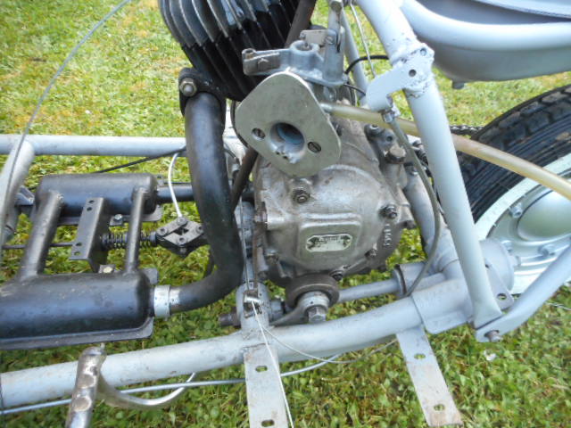

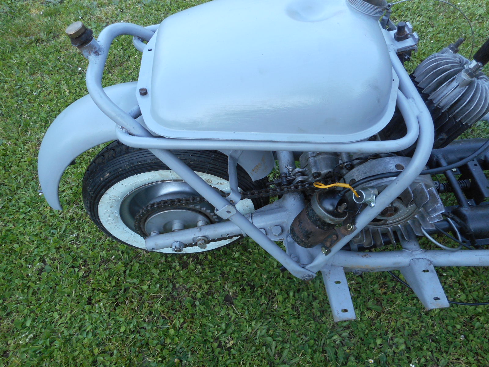

salut haut moteur remonté ainsi que le stator
Il va donner ce moteur, je le sens!!!

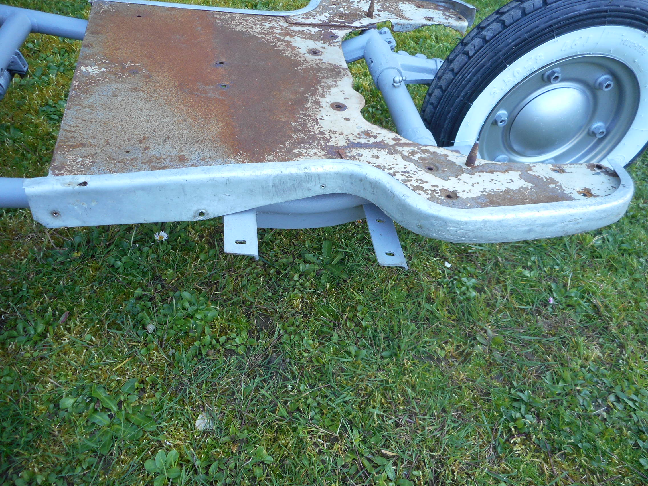

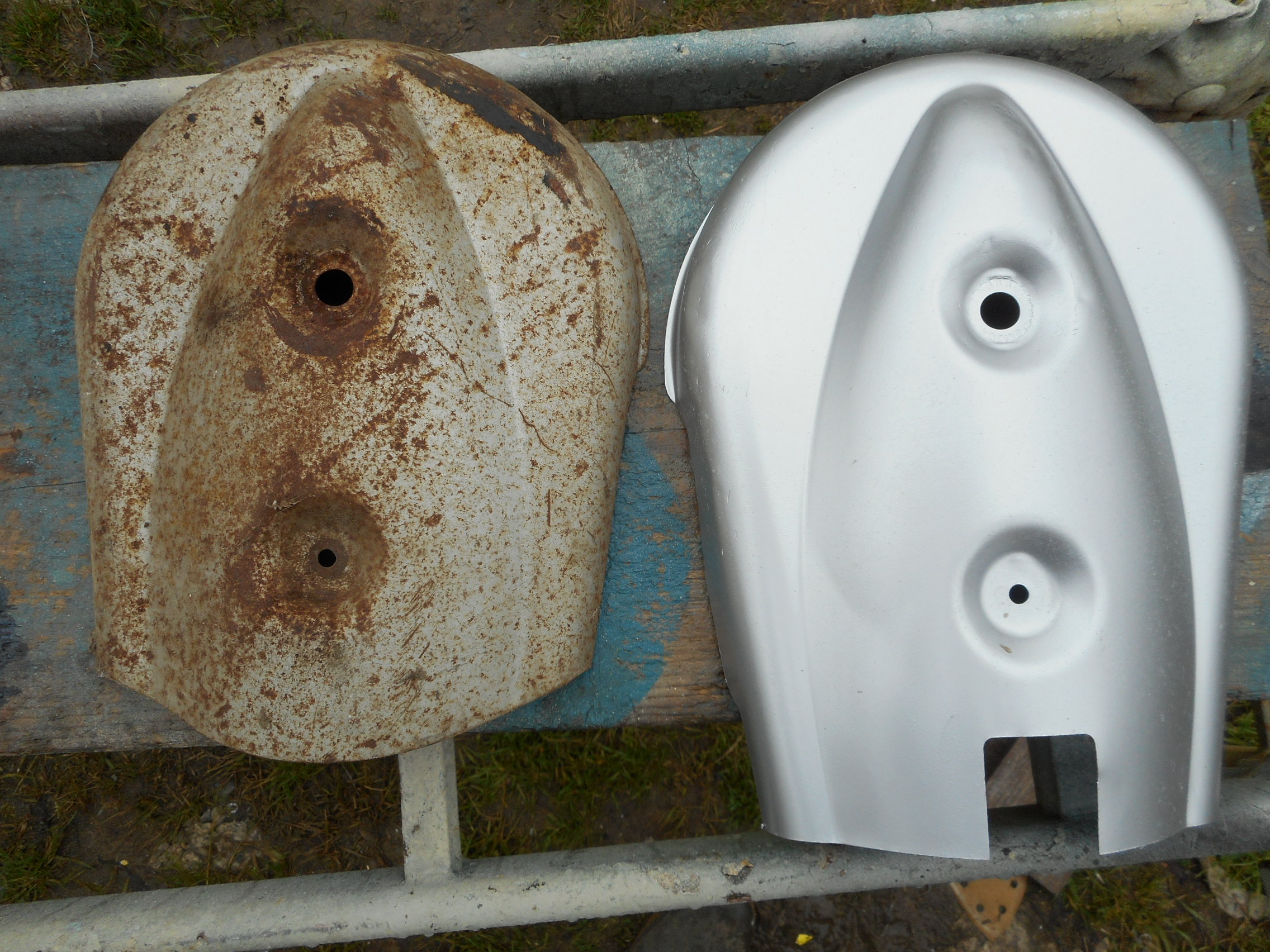

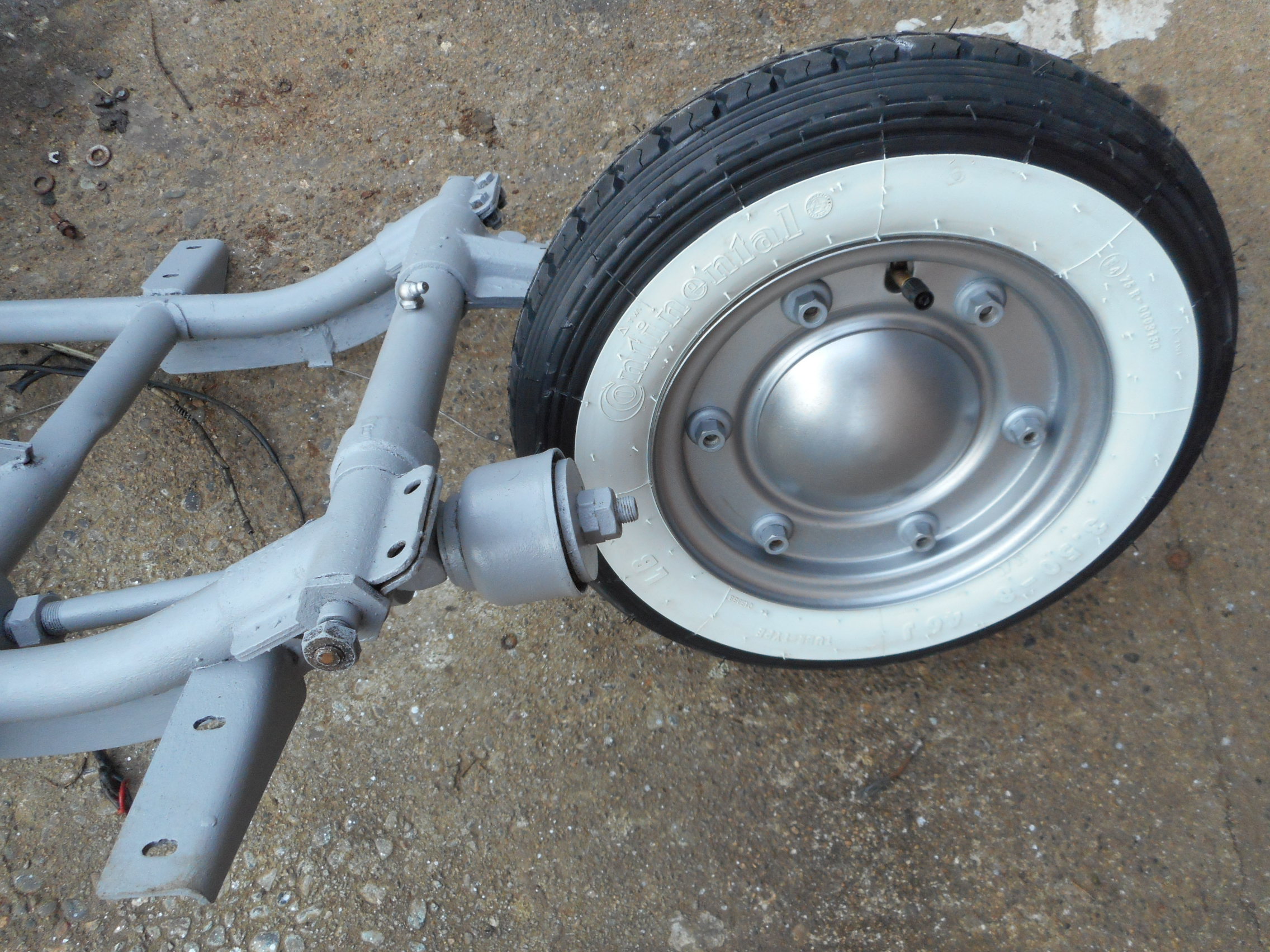

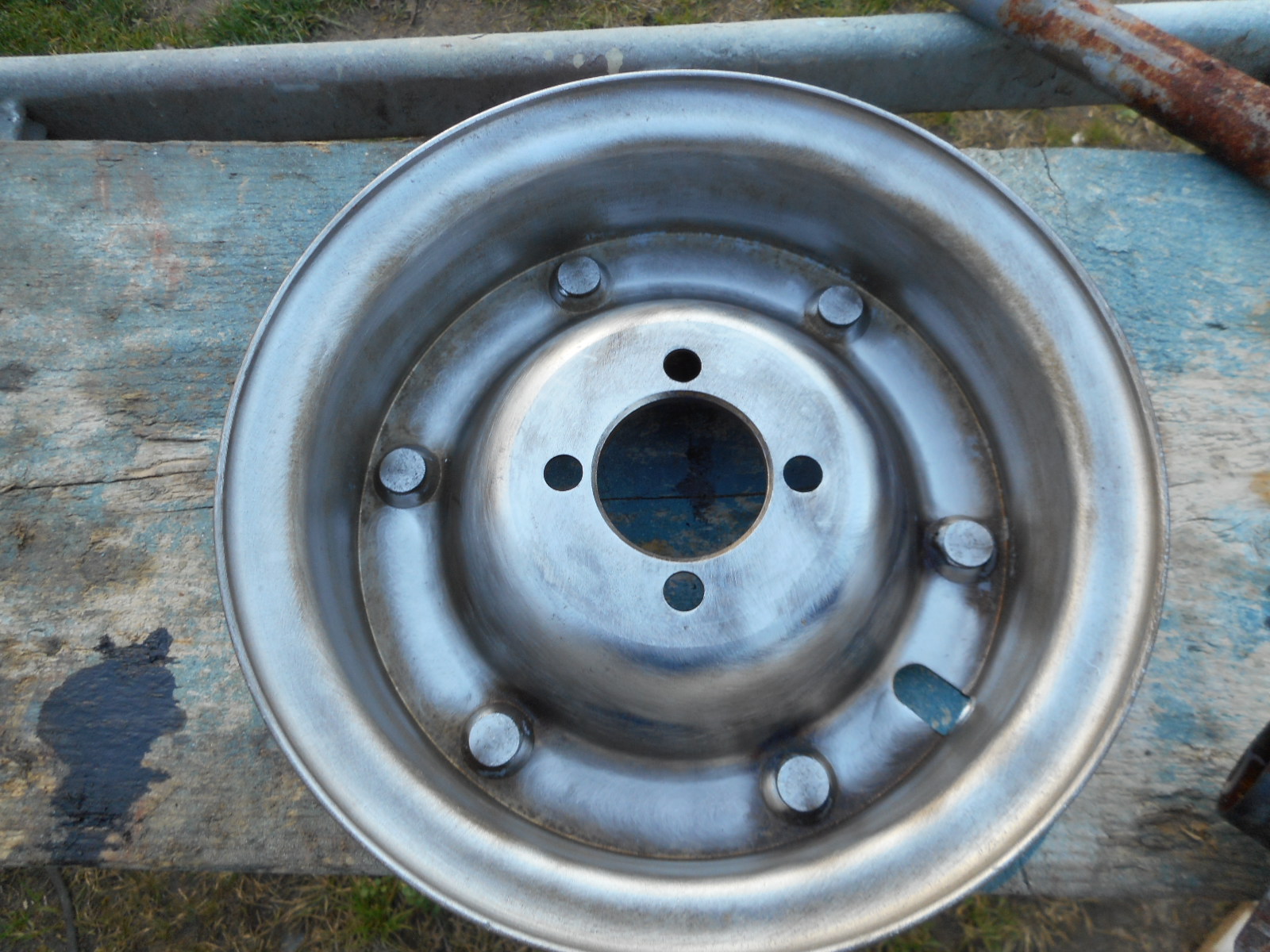

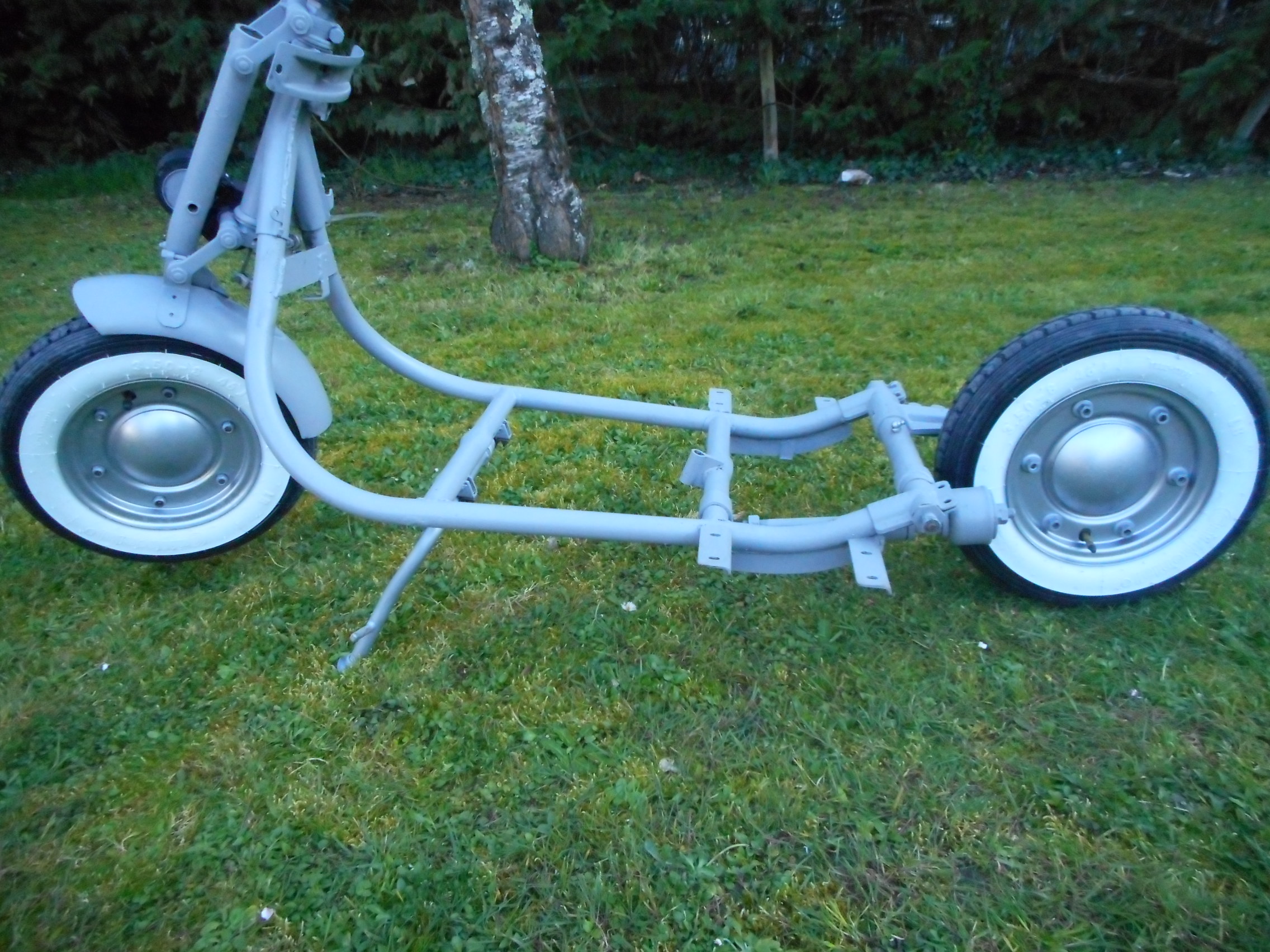

salut jante dérouillée et repeinte en gris metallisé comme a l'origine avec les flancs blancs j'adore

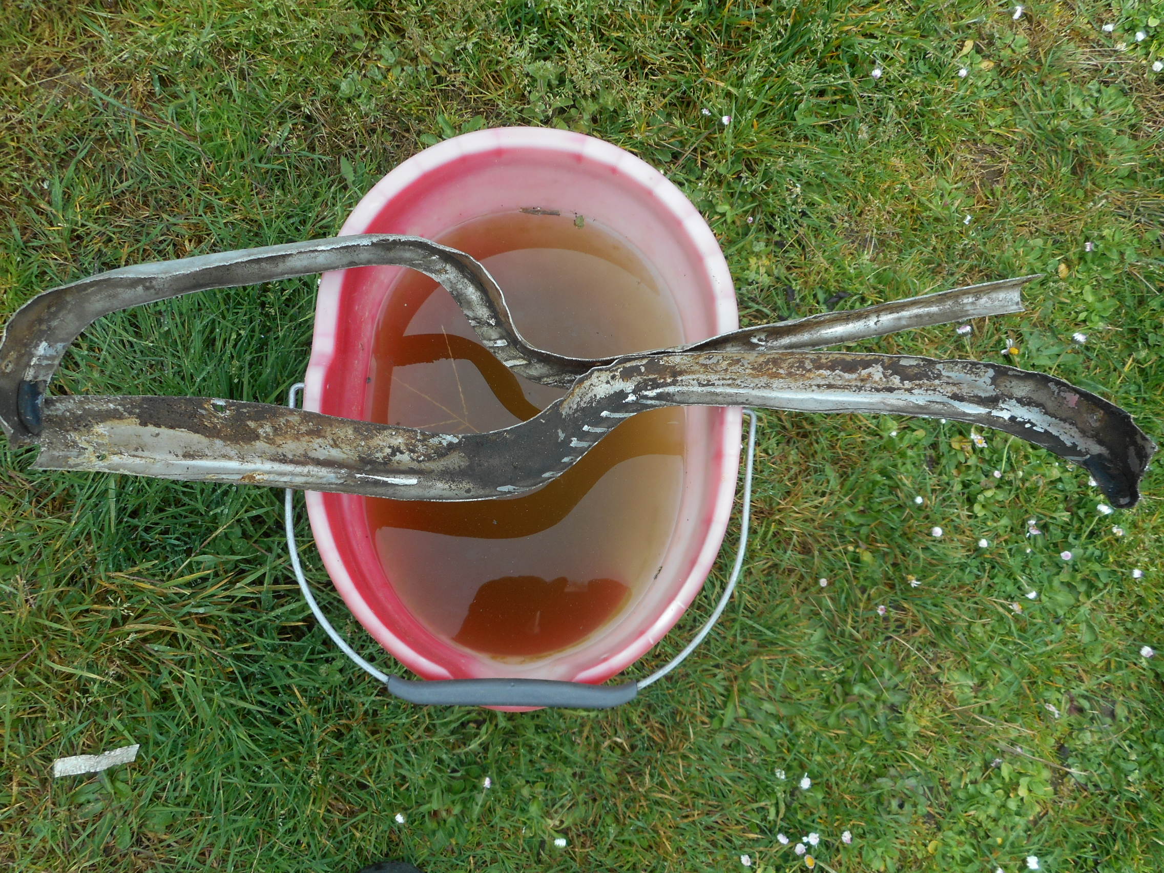

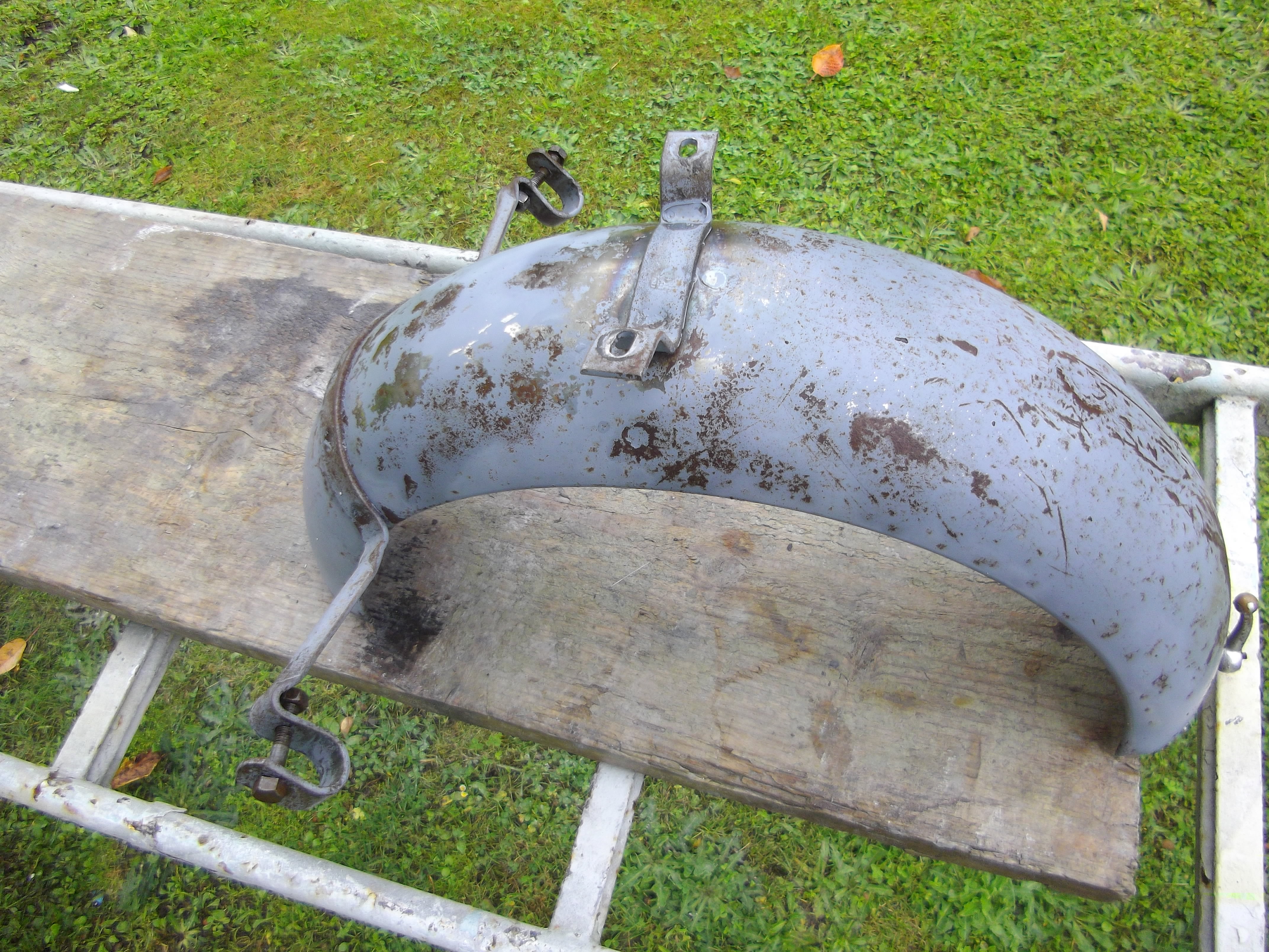

finalement je vais récupérer le pot de l'épave avec pas mal de petits trous la tole etant relativement fine je les ai rebouché au mig un bon coup de noir ht et il sera nickel

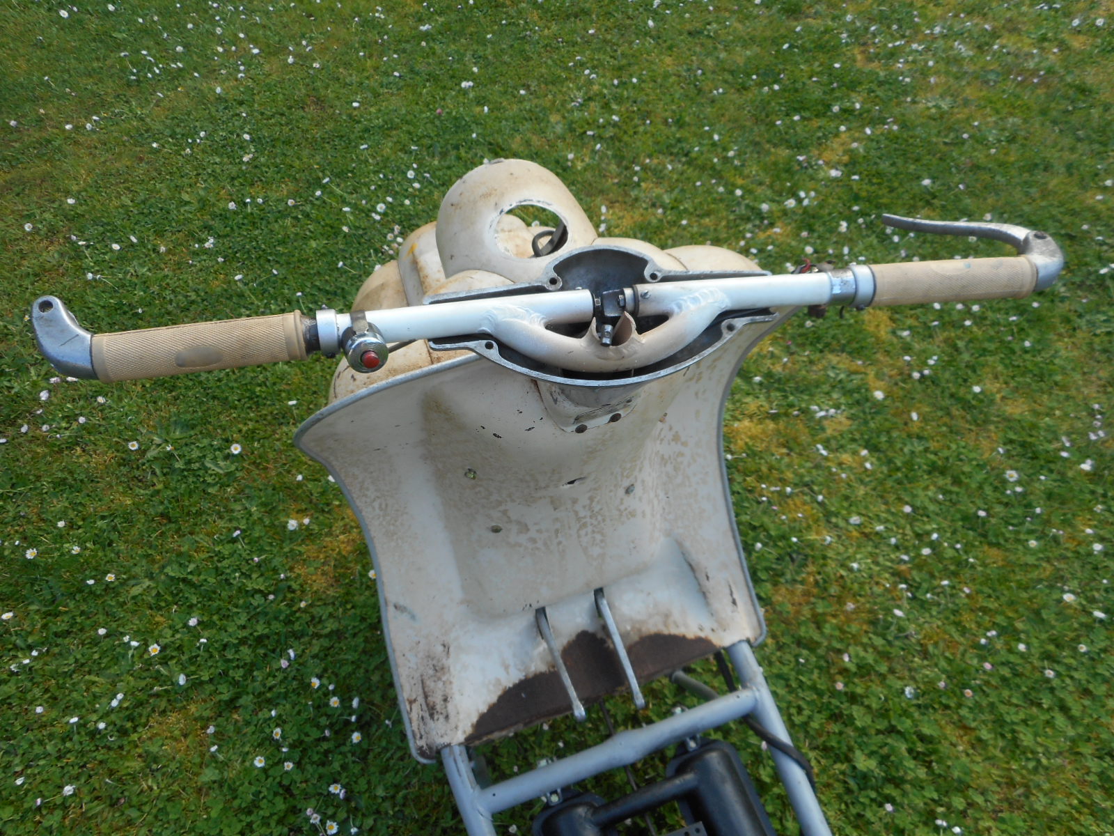

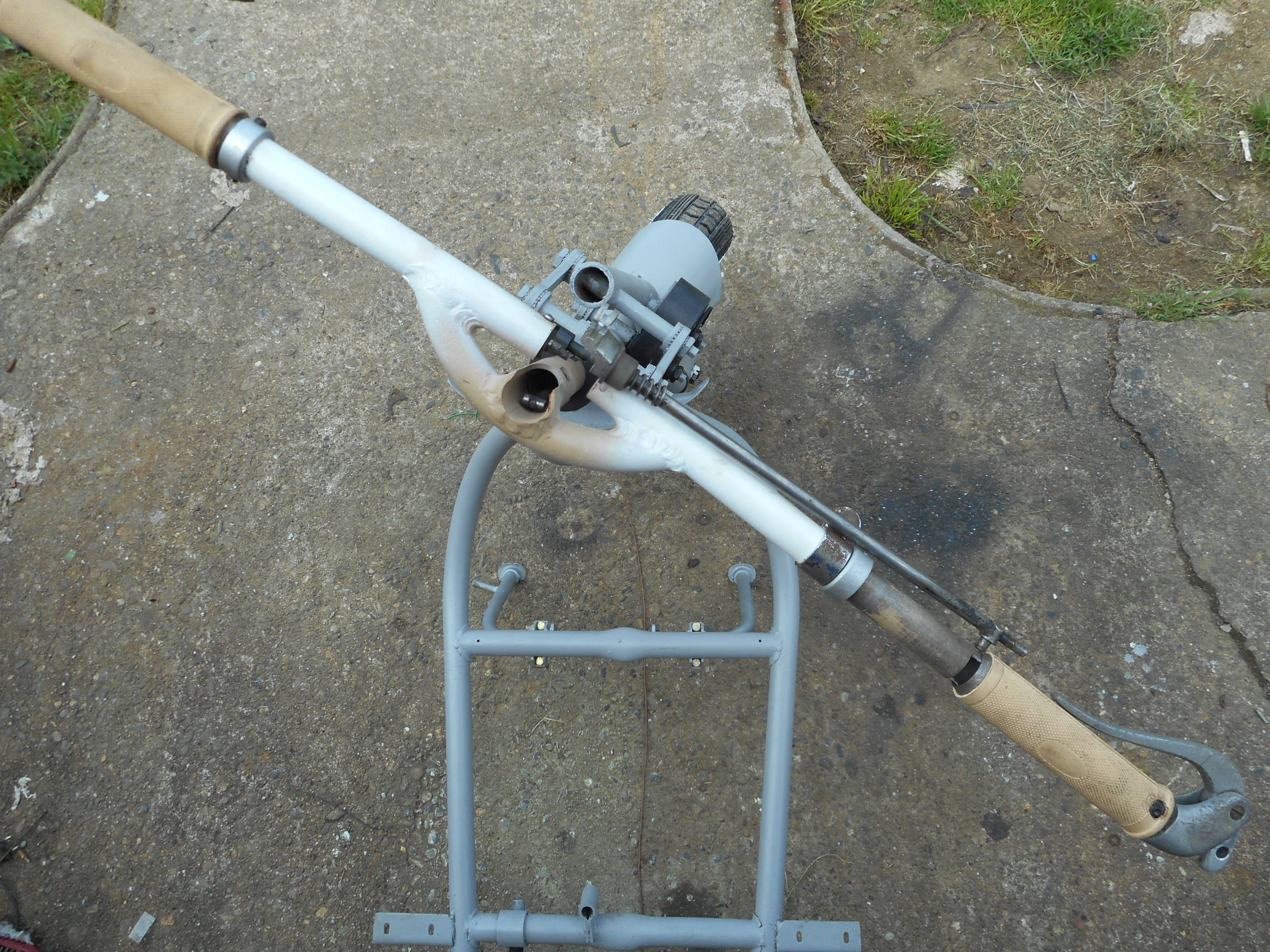

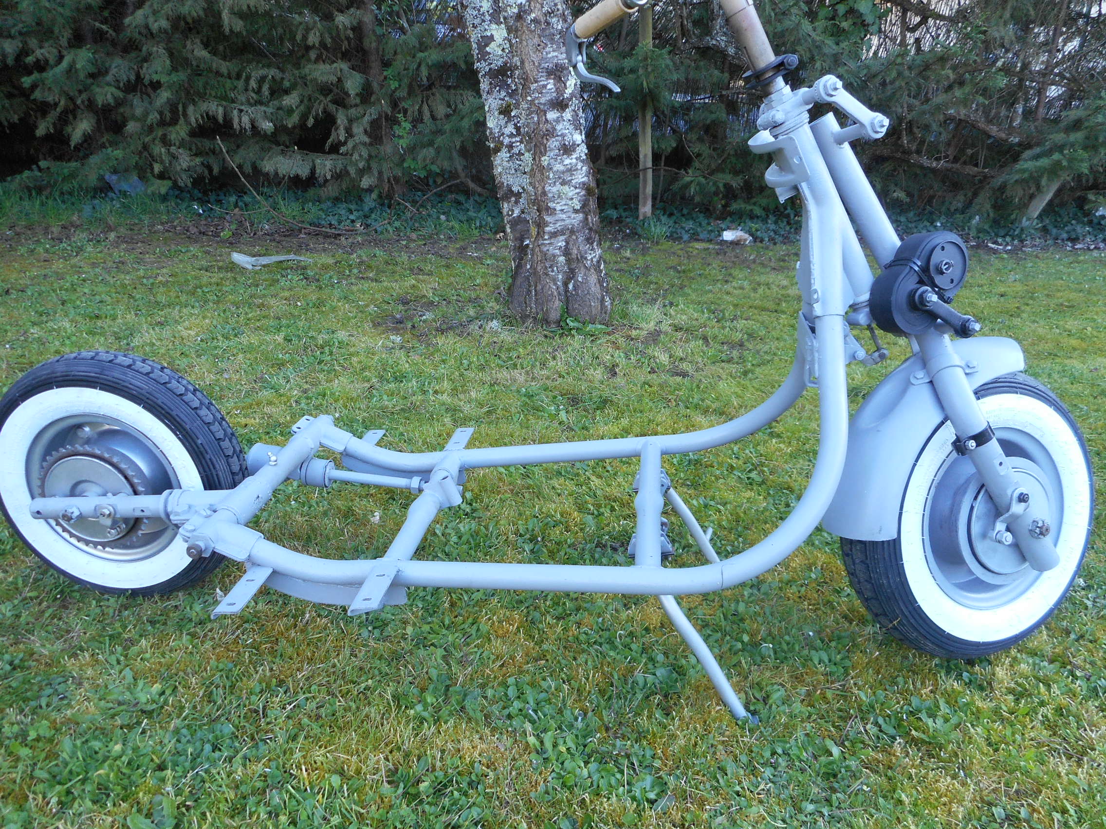

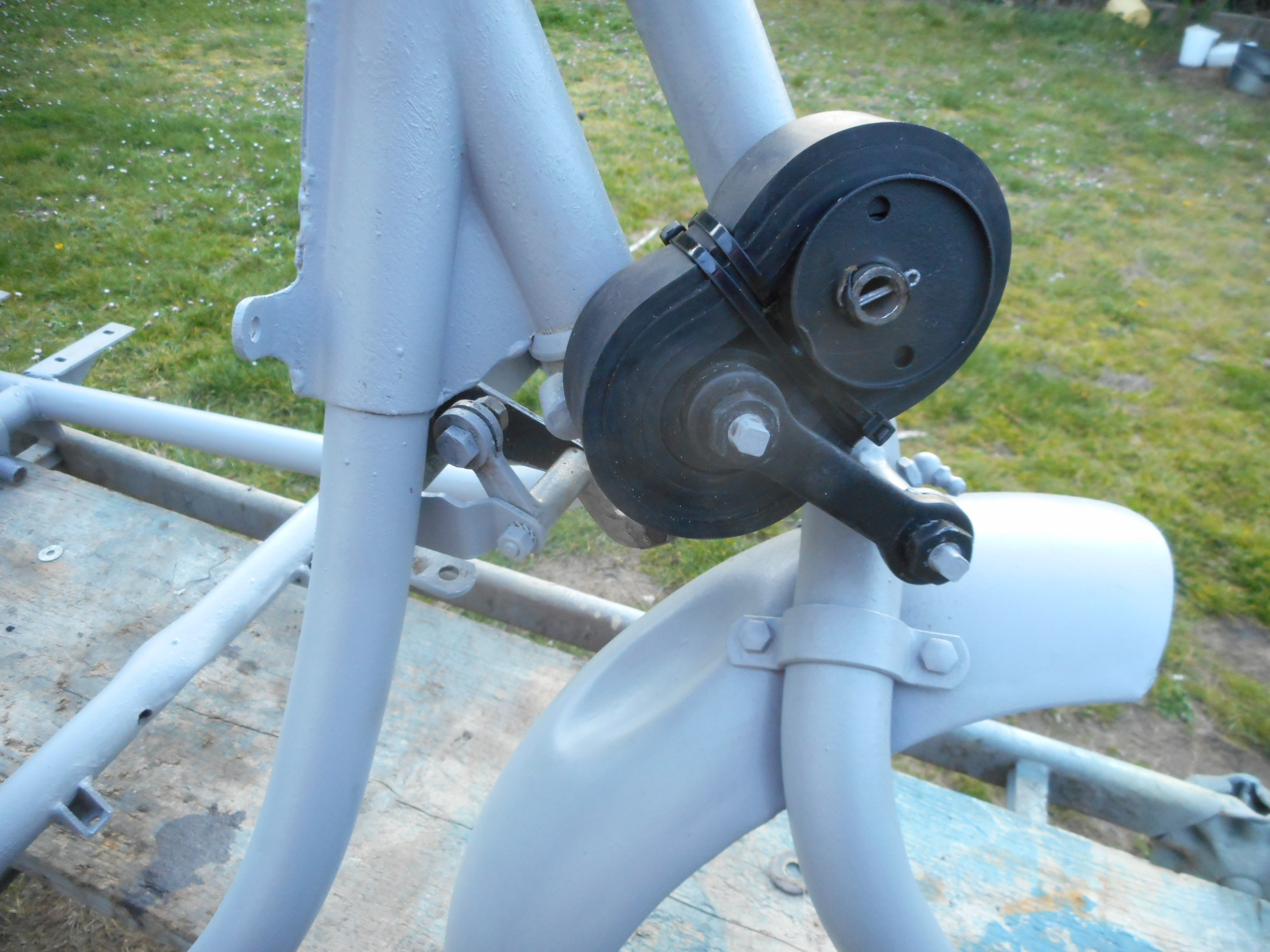

le guidon avec tout plein de petites piéces spécifiques a été assez galére a enlever j'ai tatonné sur chaque étape de peur de faire une boulette mais tout c'est bien passé bon évidemment tout est rouillé avec un mélange de graisse durcie prochaine chantier dégager la carrosserie av
Je me demande si ce Terrot n'a pas roulé sur les chemins du moyen-age!!! Pas une pièce n'est épargnée de la crasse, mais pas une pièce ne résiste à la potion acidulée du grand Maitre guérisseur (voir vaudou même)!!!
La jante et son pneu, j'adore aussi. Ca donne presque envie de rouler! Quel rendu.
C'est quand même le jour et la nuit cette resto!
Pour le pot, tu vois au mieux! je pense que c'est un bon choix. De toutes façons, l'autre, tu le mets de coté, je pourrai peut-être le remettre en état pour un stock de première urgence.

Je regarde la photo de la jante Docteur, je n'avais pas commandé des chambres à air avec valve coudée?
Tu n'as pas remis les chambres à air d'origine quand même, me dis que tu as poussé le vis jusqu'à là!!!

Pour les garnitures, il y a superfreins sur bdx ( derriere le cité administrative ) j'ai travaillé plusieurs fois avec eux , bon boulot et prix corrects (garniture terrot et 403 + tourner les tambours de la 403 )
Pour la terrot , ils m'avaient meme proposer de monter des garnitures ferrodo "tendres" de maniere a ameliorer la qualité du freinage

Superbe Docteur MD...

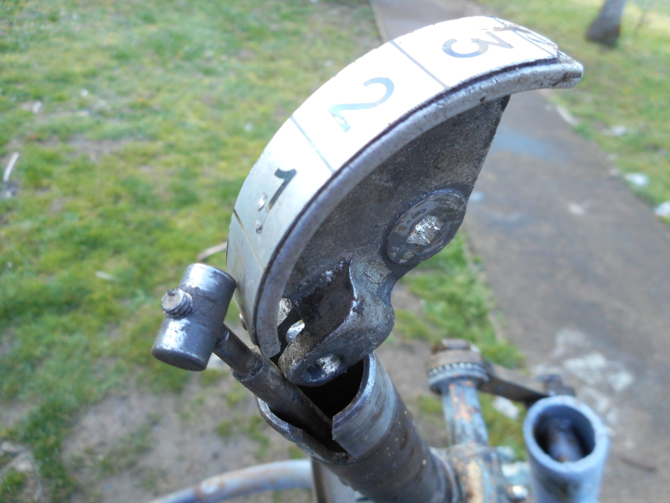

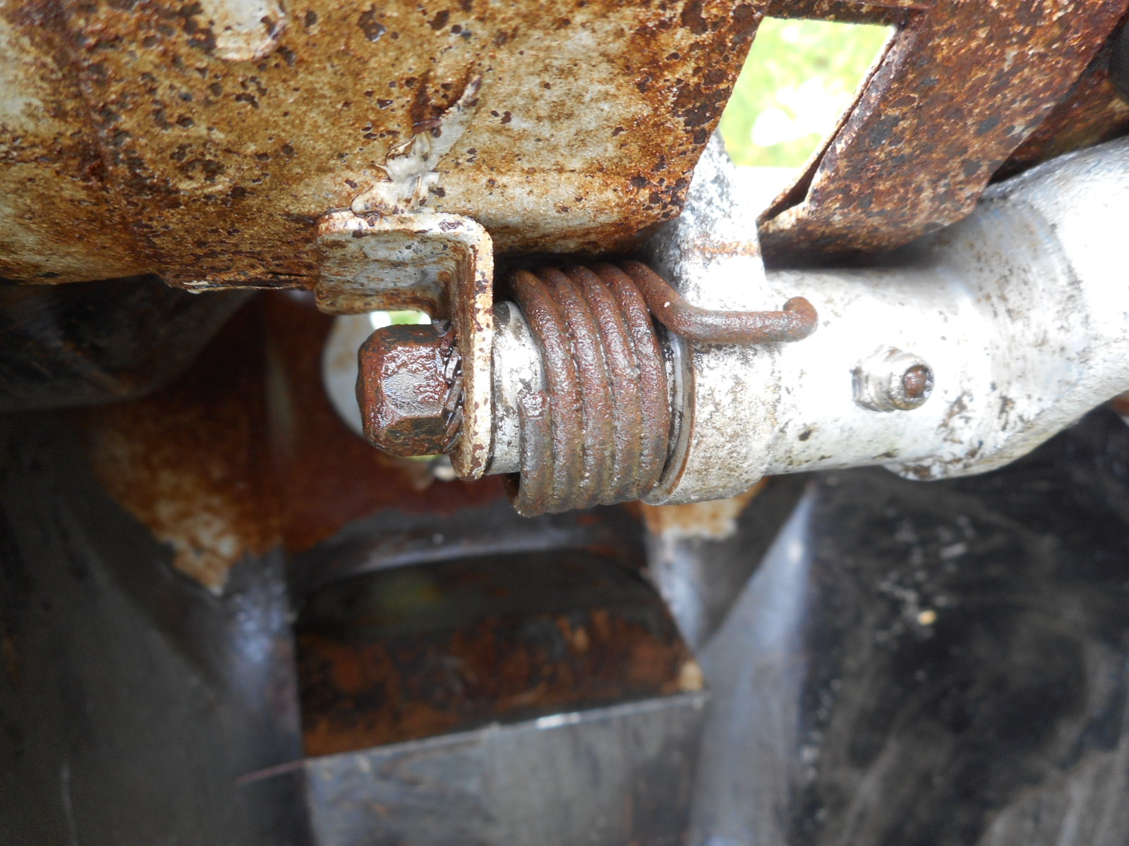

J'avais ouvert le dessus du guidon en alu pour changer la plaque de chiffres de vitesses
Au vu de l'intérieur, je m'étais dit que c'était bien de ne pas aller plus loin!
Il faudrait que je change les anneaux de la fourche, et je m'intérroge:
Possible en couchant le sccot?
Il faut obligatoirement enlever la face avant, et donc le fameux guidon ?
Suis preneur d'un avis....merci

salut pour les chambres a air ce sont bien des coudées pour les tapis caoutchouc y'a zerbi a toulouse spécialiste fournitures pour voitures anciennes qui vend du tapis caoutchouc a la découpe j'en ai vu un a 35 euros le metre qui irait parfaitement pour le cable compteur y'a "reparcompteur.com" pour markus je pense que ça doit etre possible de changer les anneaux qui sont assez accessibles par le trou du phare je pense que chez terrot ils ont du y penser remarque bien que je vais peut etre faire comme ça en laissant toute la merde dessous ça se voit pas trop, t'en pense quoi clint?

Markus a écrit : Il faudrait que je change les anneaux de la fourche, et je m'intérroge:
suis preneur d'un avis....merci
Je confirme, j'ai pratiqué de cette façon pour changer les anneaux de mon VMS3 ainsi que pour graisser les articulations de la suspension AV.mcdouve a écrit :" pour markus je pense que ça doit etre possible de changer les anneaux qui sont assez accessibles par le trou du phare je pense que chez terrot ils ont du y penser
C'est pas évident mais faisable... En déposant la roue AV, le phare et le compteur pour y voir plus clair... Le scoot étant sur la béquille.

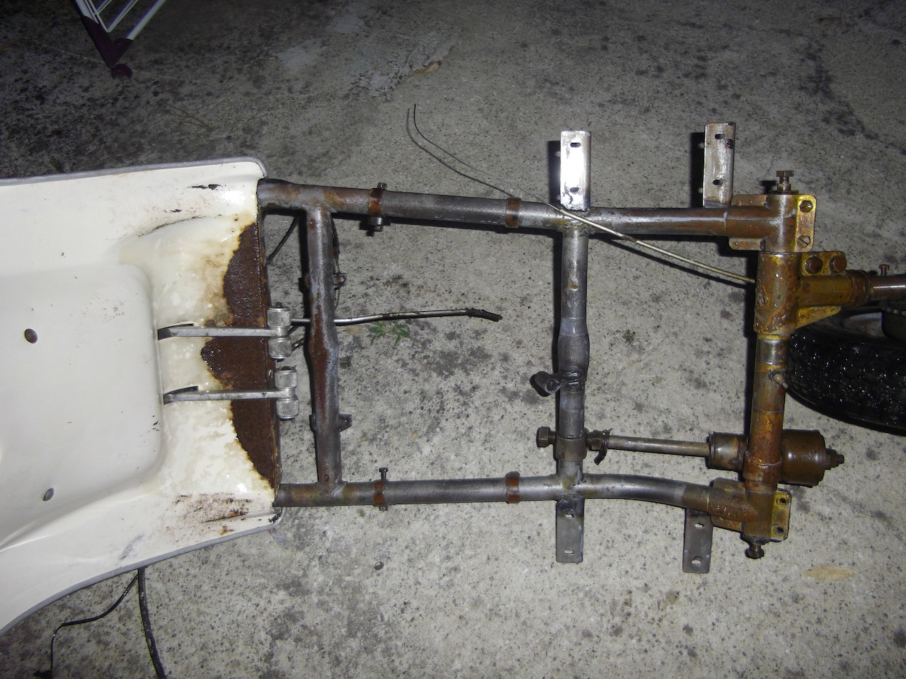

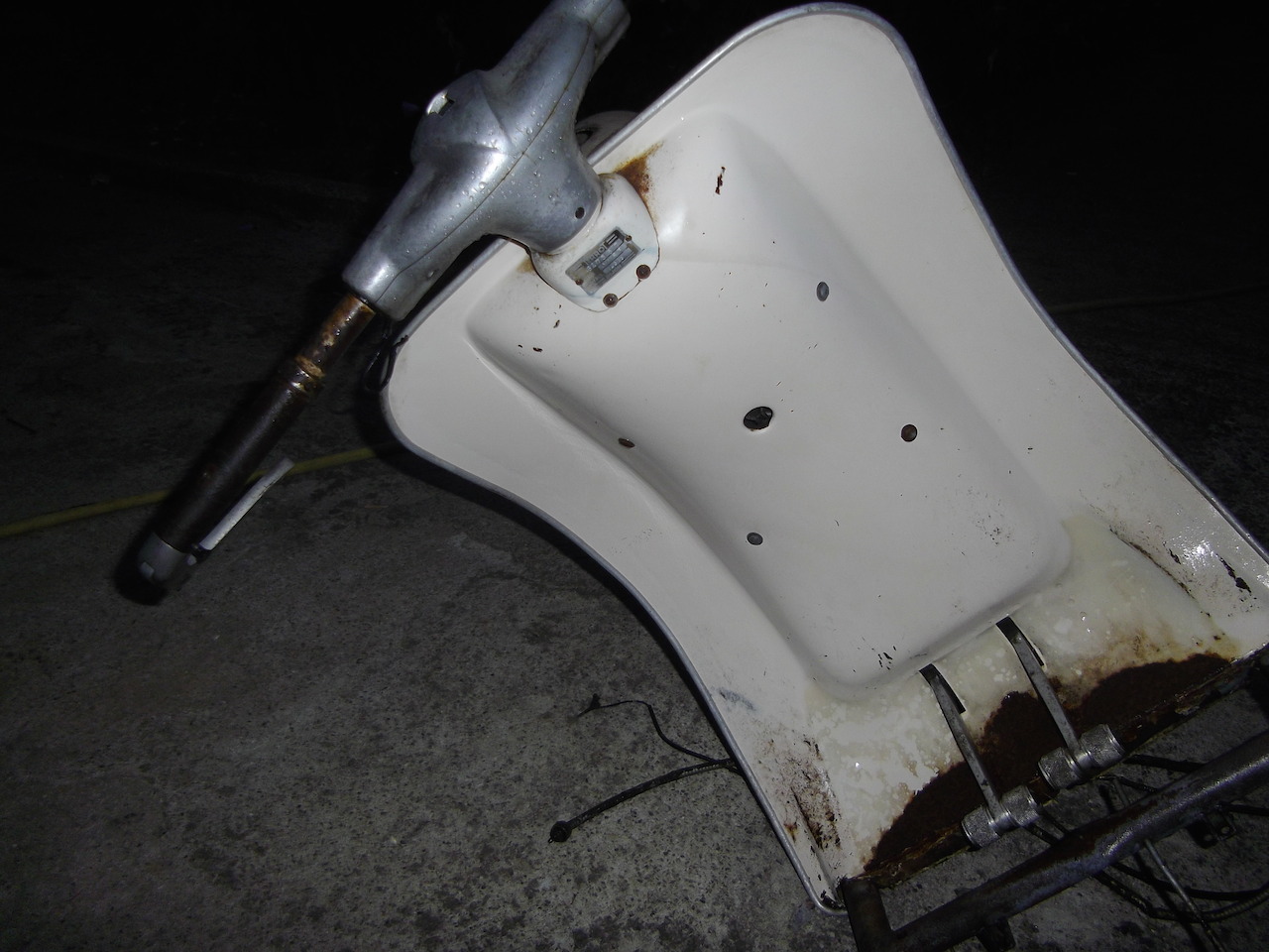

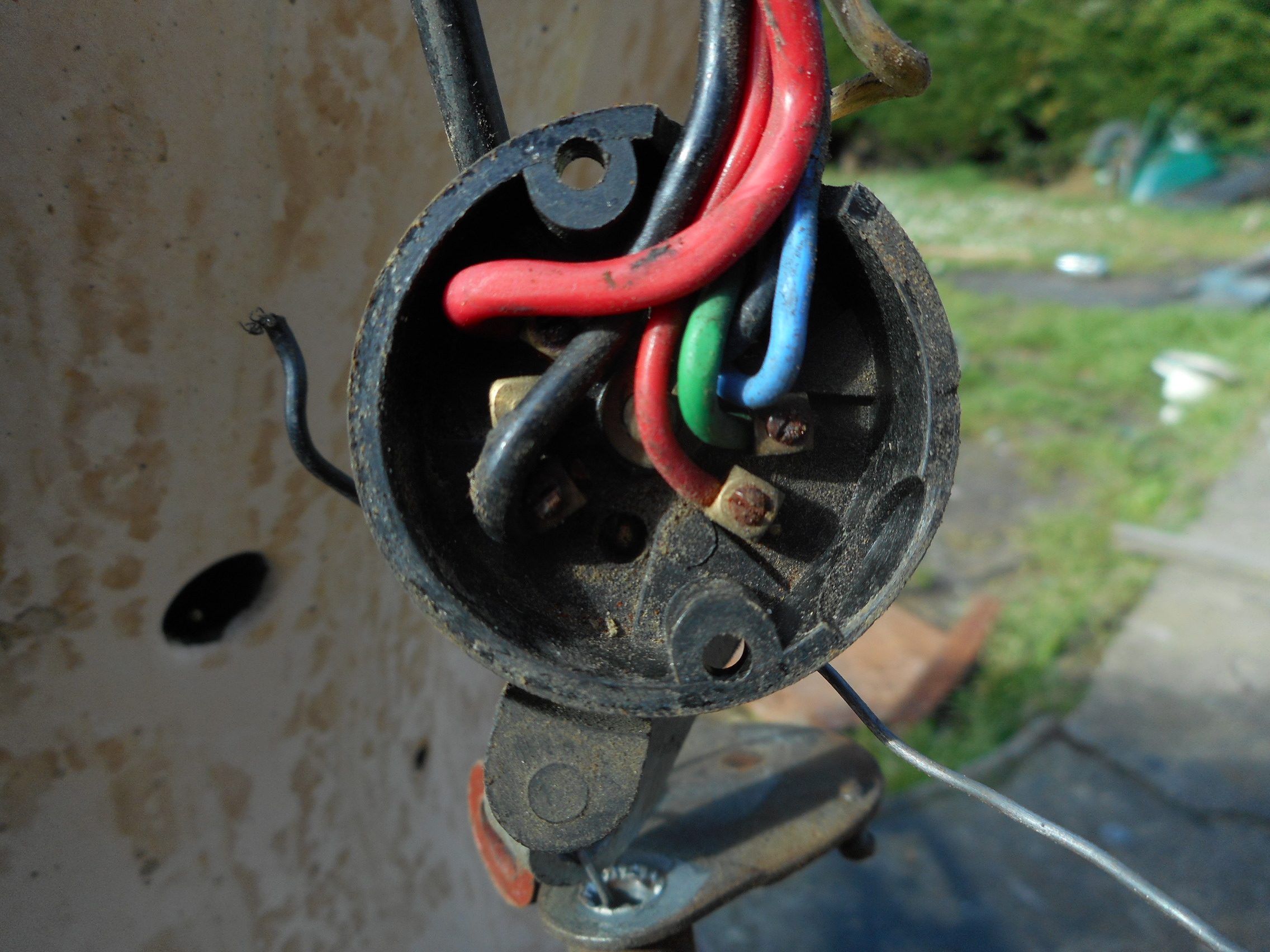

pour enlever la coque av il a fallu déconnecter le commodo

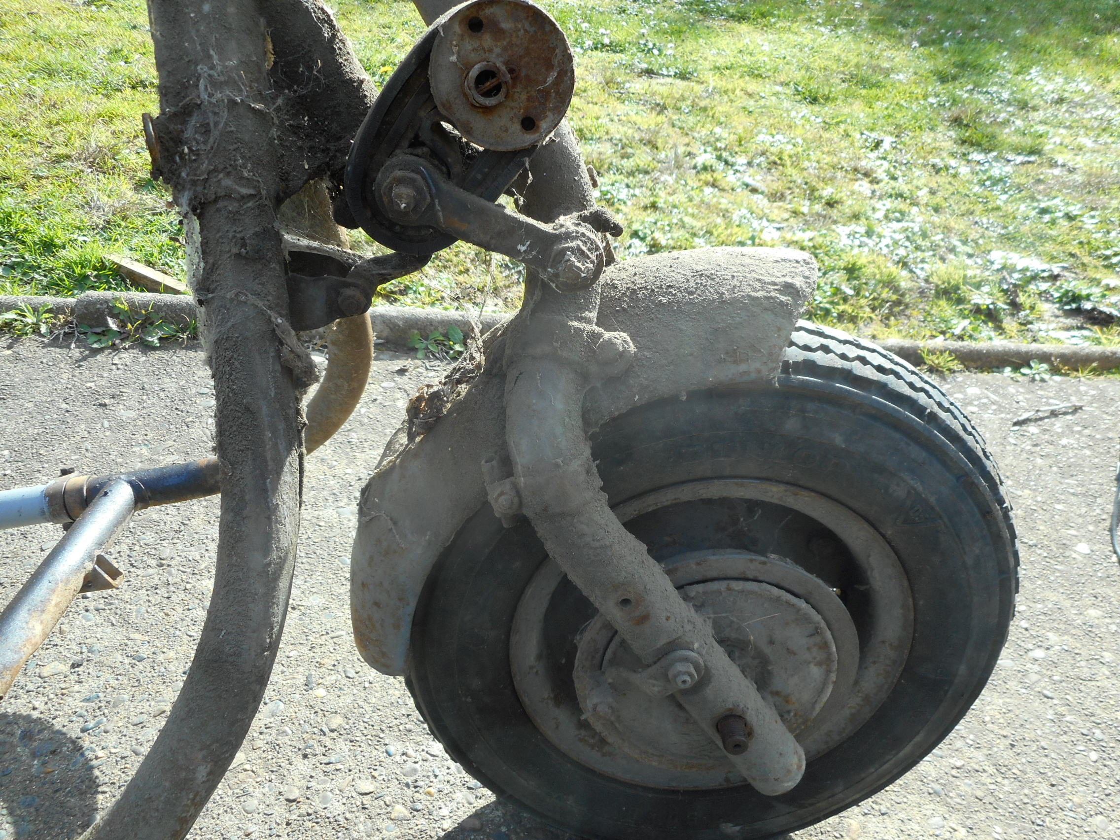

carrosserie av enlevée bon sans surprise c'est la misére, aprés plusieurs badigeonnages de dégraissant +nettoyeur hp c'est plus propre
pour ceux que ça intéresse pour enlever le guidon il faut d'abord oter la piéce en arc de cercle avec les chiffres cette derniére tenant par une boule cylindrique qui est vissée sur une tige qui descend a l'intérieur du tube de fourche jusqu'a une biellette qui elle meme actionne une corde a piano reliée au boitier de préselection d'ailleur sur le scoot cette corde est complétement bloquée dans sa gaine ce qui explique l'impossibilité de passer les vitesses lors de la remise en route il y a quelques mois au début je pensais que c'était un plot noyé avec la tige façon cable d'embrayage finalement en dévissant dans le sens classique ça vient tout seul
Rien que ton explication me fait peur!!!mcdouve a écrit :pour ceux que ça intéresse pour enlever le guidon il faut d'abord oter la piéce en arc de cercle avec les chiffres cette derniére tenant par une boule cylindrique qui est vissée sur une tige qui descend a l'intérieur du tube de fourche jusqu'a une biellette qui elle meme actionne une corde a piano reliée au boitier de préselection d'ailleur sur le scoot cette corde est complétement bloquée dans sa gaine ce qui explique l'impossibilité de passer les vitesses lors de la remise en route il y a quelques mois au début je pensais que c'était un plot noyé avec la tige façon cable d'embrayage finalement en dévissant dans le sens classique ça vient tout seul
Quand je vois les photos, je me dis c'est pas possible, ce scoot a servit à labourer les champs!
Avant de te lire, j'ai cru que tu avais mis tout le cadre dans une baignoire acidulée!
Quelle merde il y avait!!!! Encore un boulot de dingue ce week-end pour toi!
Ce qui me rassure, c'est que si j'ai bien compris, tu as pigé pour le système de passage des vitesses? Ce qui t'inquiétait au départ, n'est plus qu'une formalité pour toi, c'est ça?
Bon moi, va falloir que je me dépêche avec les garnitures et le câble du compteur. Je vais essayer de voir ça demain si je peux.
En attendant, je te remercie assis, car je suis sur le cul de l'avancée des travaux et du décrassage entreprit! C'est le jour et la nuit.

La suite de l'aventure avec la peinture du cadre et le remontage de l'amortisseur avant...
Dernière modification par poeta le 24 mars 2016, 22:43, modifié 2 fois.
salut c'est bon il est sur ses roues
bon comme prévu les garnitures refaites sont trop épaisses il a fallu les descendre a la ponceuse a bande de 4mm a 2.5 et la c'est bon le tambour rentre
cet aprem séance de redressage des 2 enjoliveurs de coté du plancher bon ils étaient pourris et tordus dans tout les sens mais avec différents marteaux et tas de carrossier j'ai réussi a leur redonner une forme acceptable.
Salut Docteur,
Bon c'est super!
C'est rigolo de voir le scoot remonté comme ça! Tu as pu l'essayer dans la rue?
Pour les garniture, c'est une très bonne information pour les autres qui se mettrons à refaire les mâchoires.
Sinon pour les enjoliveurs du plateau, tu fais aussi Maréchal Ferrant? Ca rend super bien comme ça.

mise en peinture du pot

Pour avoir eu le même soucis 2 fois, je donne désormais mes tambours au gars qui rénove mes garnitures: plus de soucis!mcdouve a écrit :bon comme prévu les garnitures refaites sont trop épaisses il a fallu les descendre a la ponceuse a bande de 4mm a 2.5 et la c'est bon le tambour rentre

il est joli ce pot, c'est celui du moteur de secours ou tu as conservé celui de Clint ??

acma33 a écrit :il est joli ce pot, c'est celui du moteur de secours ou tu as conservé celui de Clint ??
je viens quand faire les essais routiers ???
Salut Acma,
Le pot, c'est l'ancien tiens!, Il est beau n'est-ce pas?
J'ai eu du pot de le trouver!
Celui du scoot, il manque le tube de sortie, mais je pense que j'en apposerai un pour en avoir un de secours, comme je vais faire le tour du monde avec, pas sûr de trouver un magasin Terrot au Pakistan ou à Los Angeles!

J'AJOUTERAIS : donner le diamètre des tambours c'est bien, donner en plus le diamètre avec les mâchoires en place : C'EST ENCORE MIEUX ! Tiens, ça me fait penser à quelqu'un !e1000 a écrit :Pour avoir eu le même soucis 2 fois, je donne désormais mes tambours au gars qui rénove mes garnitures: plus de soucis!mcdouve a écrit :bon comme prévu les garnitures refaites sont trop épaisses il a fallu les descendre a la ponceuse a bande de 4mm a 2.5 et la c'est bon le tambour rentre
Et surtout : REGARNISSEZ EN TENDRE !

petite aprés midi galére ( je m'en doutais un peu) a remettre le moteur dans le cadre entre le kick long et courbé que l'on ne peux pas désolidariser du moteur+ la longue tige qui va jusqu'a la pédale de préselection qui va se planter dans le sol j'ai été obliger de surélever le scoot de 40cm sur des parpaing pour dégager de l'espace en dessous suivi de moultes contortions pour arriver a enquiller le moteur enfin ne me demandez pas comment j'ai fait mais j'y suis arrivé sans m'écraser les doigts j'espére que pour une raison x ou y je n'aurai pas a le tomber, j'ai mis le pot a la va vite pour la photo ça commence a ressembler a quelque chose
Toi aussi, tu as vu que tu as essayé de rentrer les deux moteurs en même temps dans le cadre?
Et voila, le Scooterrot a redémarré!
Félicitation au Docteur qui s'est quand même vu le volant moteur dégagé, la queue de vilo endommagé et le carter fendu au premier démarrage!!! Mais ça c'était le Premier Avril, il a réparé tout ça en un jour, trop fort le Docteur!
un petit coup de karcher dans l'intérieur du nez histoire que ça fasse moins sale au passage je me suis apercu que le ressort de rappel de la pédale de présélection était cassé et comme ce fameux ressort est introuvable j'ai soudé ça marche impec
le big nose a repris sa place
Dis, tu mets quoi comme engrais dans ta pelouse pour faire y pousser des scoot's?mcdouve a écrit :

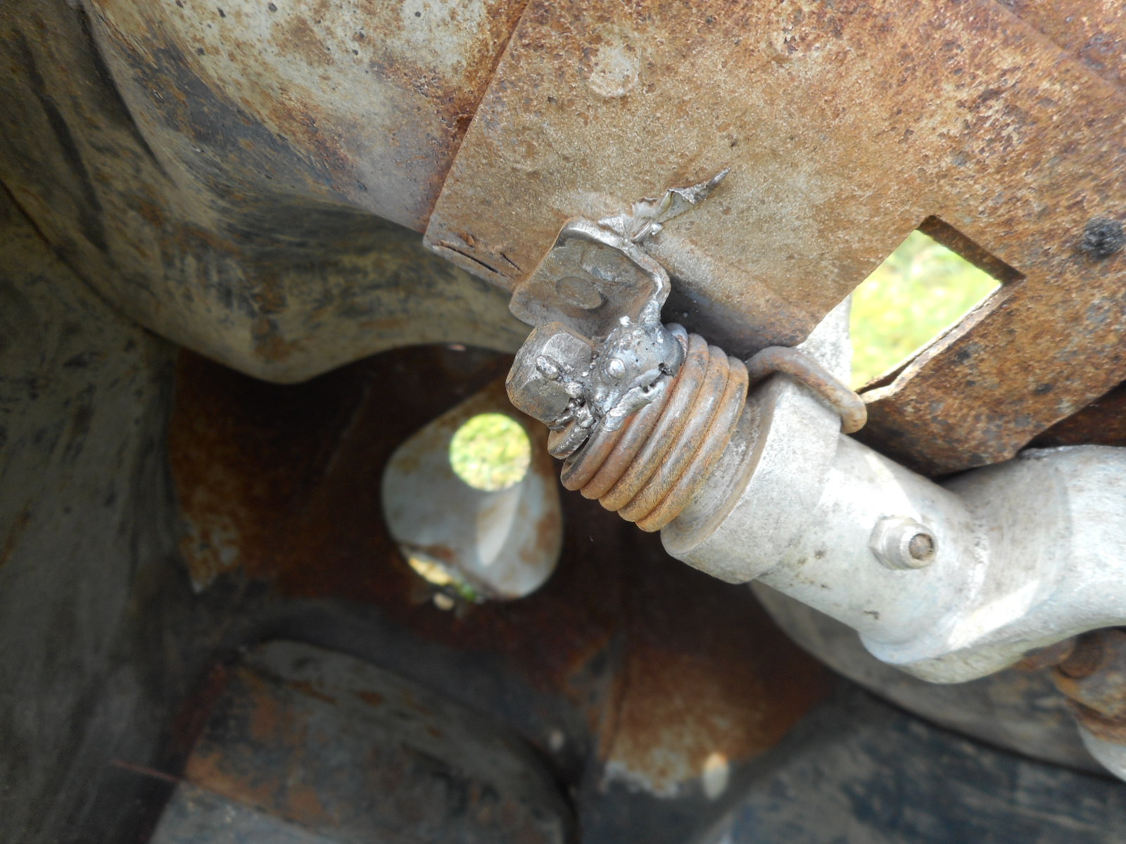

Pour le ressort, heureusement qu'il restait un peu de matière pour souder, le principal , c'est sa fonction! Bien jouer.
C'est un espèce de Framéto que tu as mis dans le nez pour éviter qu'il rouille?

salut en ce jour du seigneur j'en ai profité pour positionner toutes les commandes guidon on va dire qu'il y a de quoi s'occuper ai final j'ai réussi a tout faire concorder avec la préselection, evidemment j'ai pas pu résister a monter un zénith qui métamorphose la béte contrairement a cette daube de gurtner j'ai été obligé de souder la potence sur le chassis .j'ai fait un essai façon "hot rod" dans le jardin l'engin est trés doux et répond a la moindre sollicitation prochaine étape essai routier
