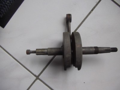

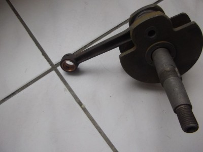

mon s57, est restauré depuis quelques mois, il a démarré tout de suite, mais au bout de quelques minutes de fonctionnement, il"ratatouille",et cale. Après investigations, il s'avère que ma rainure de clavette sur le vilebrequin est matée d'un côté,la clavette bouge dans sa rainure, la rainure dans le rotor n'est pas terrible non plus, ce qui me procure un léger jeu en rotation, une fois serré, cela doit me décaler un peu l'allumage. J'ai également changé le carburateur pour être sur, mais c'est toujours pareil.
mon rotor a une ailette de cassée aussi.
Donc, pour être sur je souhaite remplacer mon vilo, mon rotor, si possible trouver un condo neuf , et peut être refaire ma bobine HT, car j'ai constaté que l'étincelle à la bougie est blanche, et non bien bleue comme conseillé.

normalement une fois serré meme avec un emplacement de clavette abimé la queue de vilo et le cone du rotor doivent se souder si c'est pas le cas il faut resurfacer les deux portées a la pate a roder, la clavette est juste un répére de placement meme sans cette derniére si les deux portées sont parfaites le rotor ne doit pas glisser, au niveau du stator essaye de mettre pleine avance pour l'étincelle blanche c'est surement le condo donc essayer avec un condo de vespa ou de 4l que tu mets en extérieur enfin le carbu gurtner rn17 est une grosse bouse trés capricieux avec un rendement moyen perso je mets des zénith 20mx beaucoup plus performants ( faut adapter pas évident) pour l'échappement quasiment introuvable en plus non bouché pour ton s55 faut ouvrir et tout changer sinon pas de miracles, d'ailleur le moteur du s57 a-t-il été ouvert?

bonjour a toi ; je pense comme Mcdouve : vois pour un condensateur neuf mais surtout une réfection de ta bobine d'allumage ( tu ne pourra qu'y gagner )
pour se qui est du carbu : si tu as testé avec un autre et que les symptômes sont encore présents : a éliminer de l'équation
moi sur mon S 55 ; j'ai eu le meme problème que toi avec la clavette : j'ai adapter une rondelle que j'ai coupé en demi lune ( que j'ai bloquée avec une colle époxy sader "juste pour guider le volant moteur" ) une fois coller : je crayonne
l'emboitement vilo et volant moteur avec de la CRAIE d'écolier ( tu dois me prendre pour un taré
. Mais la craie + l'humidité ambiante = super bloquage
donc crayonne bien la queue et la longueur de ton vilo , ton emboitement de volant moteur et ça ne bougera pas .(méthode d'un vieux mécano )
pour le réglage de ton avance : tu utilise une pige de réglage ? à 3.5 mm du PMH et ton étincelle sera fine et BLEUE

Effectivement je vais faire rebobiner ma bobine HT, et j'ai ce qu'il faut pour le calage.
