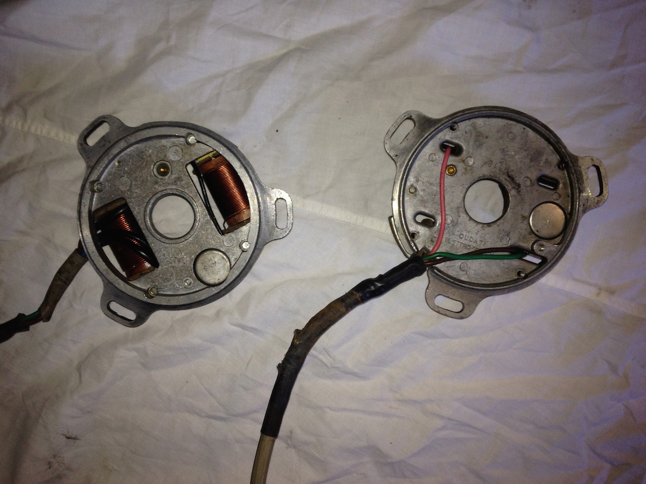

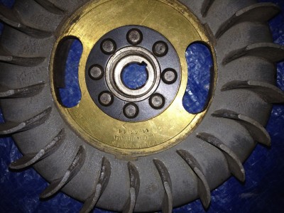

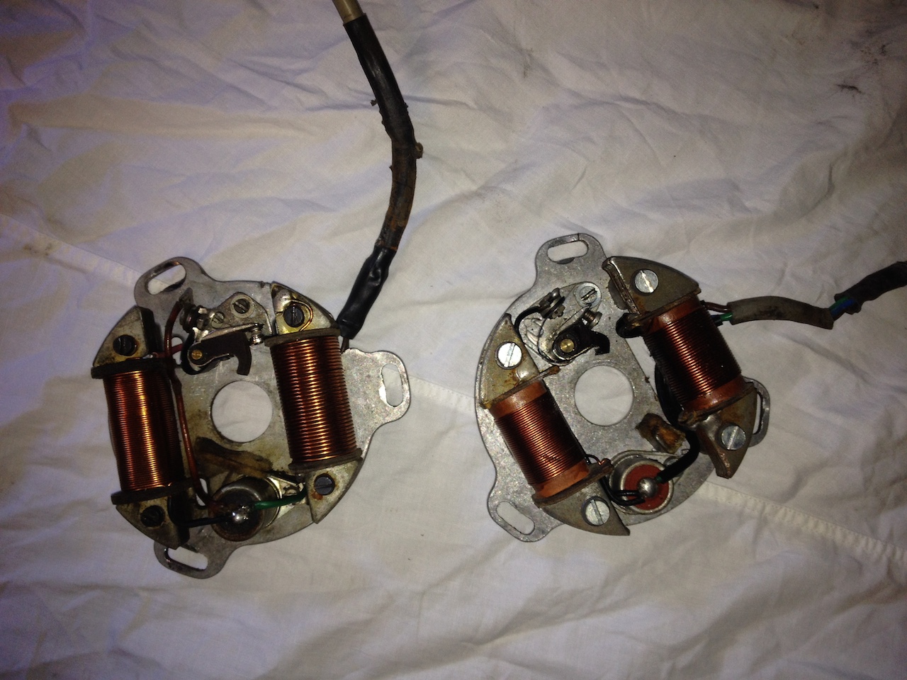

Bon je ne sais pas envoyer de photos par le biais d'un message perso alors j'ouvre un sujet!!!
Je suis mes mains dans le LI et un doute me vient.
Je ne sais pas si les plateaux sont compatibles.
Le mien est un Ducati, le tien un Dansi!
Il y a quelques différences, notamment sur la longueur du rupteur, du coup la longueur du tampon nettoyeur, la longueur des bobines, l'inclinaison du plateau, le passage des câbles.
Je t'envoie quelques photos pour que tu essais de voir.
Si tu peux me dire si c'est bon? Merci.

salut premiére chose a faire c'est verifier si le rotor vient bien se plaquer par rapport aux trois fentes de réglage ( a mon avis oui) deuxiéme chose a faire mettre le rotor et voir si ça frotte pas si ça frotte beaucoup c'est mort et enfin si la deuxiéme étape est ok voir si le rupteur ouvre bien et surtout avant le point mort haut si y'a un probléme ça viendra du rotor et peut etre il faudra un dansi ( mais ça m'étonnerai)
