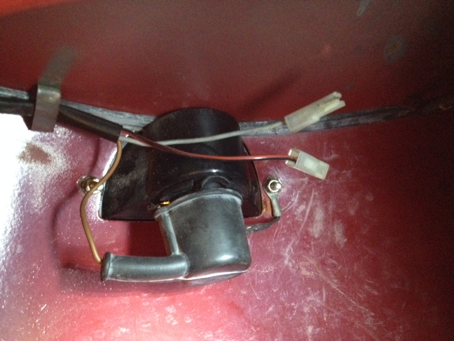

Autre question : à quoi servent ces deux fils dans le vide-poche ? Les clignos avant n'ont jamais marché, et les clignos arrières font un peu n'importe quoi, mais ils marchent... B

Les deux fils orphelins dans ta boite à gans étaient probablement dédiés à un avertisseur sonore des clignotants.
En gros, tu as un petit "bip bip" tant que tes clignos marchent.
Ce qui t'évite de les oublier en roulant pendant des bornes, et donc de donner une mauvaise information sur tes intentions aux autres.
Je croyais ce truc là monté uniquement sur les T5 (j'en ai un sur le mien), mais comme ton scoot est de 86 (l'une des 3 années bénies de fabrication des T5), il y a peut être eu erreur au montage, ou piochage dans le stock de pièce du voisin (par l'opérateur sur la chaine), en cas de rupture d'appro sur le faisceau.
Tant que cela ne te gène pas, gardes les comme ça, pour la petite histoire ...
Et si un jour tu veux monter un Bip bip ...
